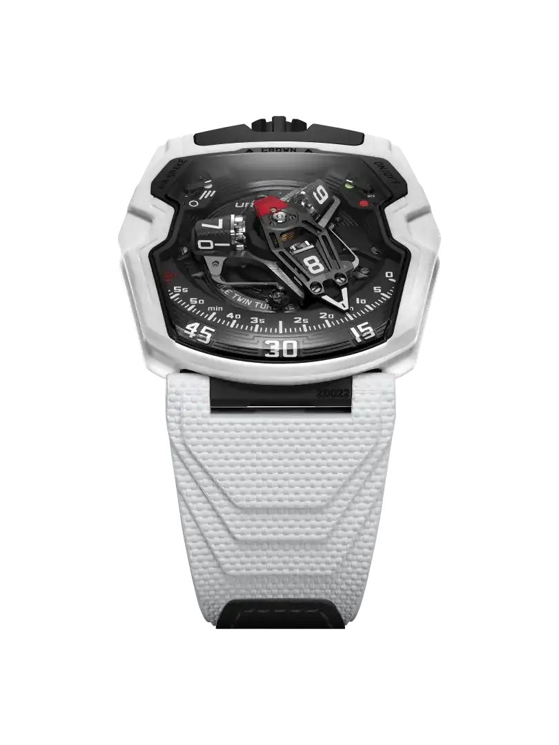

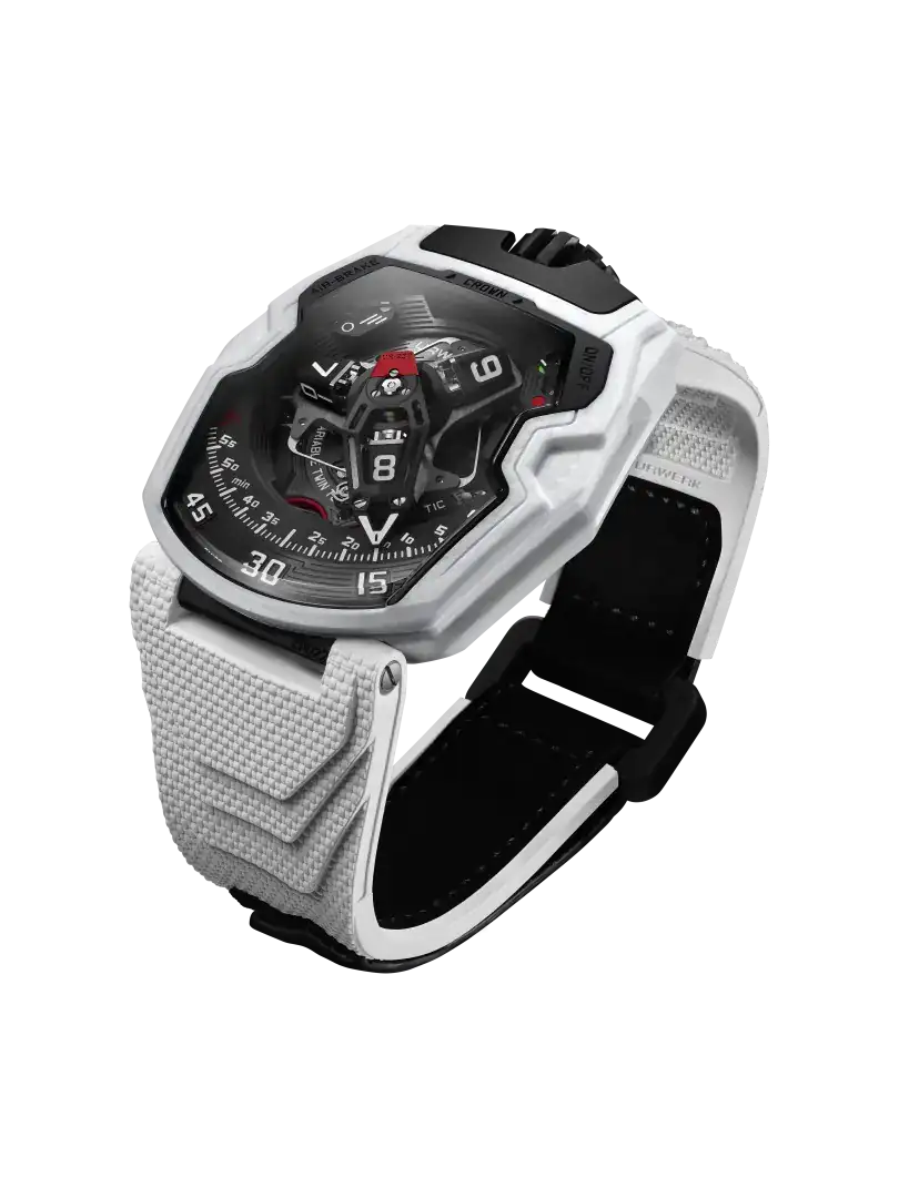

Apenas un año después del lanzamiento del UR-230 Eagle, el primer modelo de la serie 230 fabricado íntegramente en carbono TPT, URWERK ya está orientando esta nueva colección hacia un objetivo totalmente nuevo e inmaculado. Con su base técnica inalterada, el UR-230 se viste con un material blanco puro, altamente técnico, procedente de un desarrollo exclusivo y patentado.
El TPT es un compuesto con base de polímero que alberga láminas de cerámica tejida, entrelazadas con capas de fibra de vidrio. Utilizado en la industria aeroespacial, médica y, a partir de ahora, relojera, este nuevo material de alto rendimiento combina las ventajas de cada uno de sus componentes.
» La cerámica habitual es dura, pero también es lo que la convierte en un lastre, afirma Felix Baumgartner, maestro relojero y cofundador de URWERK. Estos materiales se sinterizan térmicamente, lo que los hace propensos a romperse en caso de un fuerte impacto. Teníamos que superar esa limitación. Así que decidimos desarrollar una cerámica, por y para nosotros. Gracias a las fibras de vidrio que contiene, no se rompe».
Además de superar la principal debilidad de la cerámica específica para relojes, el UR-230 Polaris tiene otro as en la manga. La resina que encapsula las láminas a base de fibra es de color blanco, mientras que la fibra de vidrio es de un plateado muy claro. El mecanizado de la caja en su compleja forma revela las capas finamente estratificadas, con un efecto variable según la curva y el ángulo. Comparten un componente gráfico con la fibra de carbono: desigual y brillante, ofreciendo juegos aleatorios con la luz y contrastando con el calibre URWERK UR-7.30, casi totalmente negro.
Martin Frei, director artístico y cofundador de URWERK, explica: «El exterior blanco de la caja y el movimiento negro del UR-230 Polaris, especialmente con una correa blanca, recuerdan mucho a la estética de 2001: Odisea en el espacio. Son un guiño a las impresionantes escenografías de Kubrick y a la icónica nave espacial Discovery 1. Este diseño también alude a toda la estética del Apolo 11 creada por la NASA, en la que el blanco se utilizaba como escudo térmico, un requisito indispensable para habitar en el espacio.»
El nuevo UR-230 Polaris es una versión sofisticada de la complicación de satélite giratorio que es la firma esencial de URWERK. En un carrusel de tres brazos, los bloques giratorios llevan cada uno cuatro números de las horas. Se desplazan a lo largo de una sección de 120 grados, con la cara de la hora actual apuntando hacia el observador.
Estos cubos están incrustados en una aguja retrógrada 3D de aluminio para mostrar los minutos. Haciéndose eco del color de la caja y la correa, esta aguja esqueletada también es blanca. Al final de su recorrido de 60 minutos, vuelve al índice 0, donde se carga el cubo que muestra la hora siguiente.
Por otra parte, URWERK ha desarrollado un juego de amortiguadores, pionero en el mundo, diseñado para proteger el nuevo calibre UR-7.30 mediante turbinas. El primer conjunto de turbinas se dedica a atenuar el impacto de cualquier choque externo, garantizando así la robustez y durabilidad del reloj.
Un segundo conjunto controla el flujo de aire que alimenta el sistema de cuerda. La fuerza de este «freno de aire», diseñado para modular la potencia de cuerda en función del nivel de actividad del portador, se ajusta mediante un mando giratorio situado en la parte trasera del reloj. Un segundo interruptor situado frente al primero sirve para desconectar completamente el rotor. El UR-230 Polaris pasa entonces al modo de cuerda manual. Dos indicadores simétricos indican el nivel de ajuste de estas dos funciones a las 11 y a la 1.
De la colección 200, de la que deriva, el UR-230 Polaris conserva el diseño de la caja. Una forma trapezoidal con un pronunciado alargamiento hacia la posición de las 6, una disposición escalonada alrededor de las aberturas de zafiro y una corona a las 12.
En el interior de la caja, el calibre UR-7.30 está encerrado en un contenedor hermético que se asemeja a una caja fuerte. La caja de cerámica blanca y el fondo de titanio DLC negro están unidos a una correa de caucho vulcanizado que la rodea.
