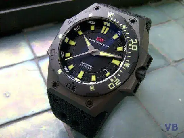

Pues esta tarde, hablando del famoso tratamiento DLC a propósito del hilo del 29, me he acordado de haber visto algún reloj con un gris en la caja muy cañero.
me gustaría proponer, y vaya por delante que nunca propongo nada, y si a todos os parece bien, que los moderadores preguntaran si encarece o no, si es viable o no, si se puede hacer o no...la caja del reloj, carrura, bisel y tapa en titanio grado 5 pero con un acabado así como muy plomo, como muy militar, balístico...
ponia como ejemplo una fotografía sacada de la red, en la que se podía apreciar este tono.
Que os parece?esto seria también algo mas novedoso, a la par de cañero no?
la verdad es que a mi me encanta, pero obviamente son mis gustos.
Bueno, pues ahi queda la pregunta.
Gracias y disculpad la intromisión.

Ahora puedo poner un ejemplo:
esto es lo que quiero decir, gris oscuro mate.
Podremos hacer algo parecido?¿Encarecerá mucho?¿será del agrado de todos?

Tiene toda la pinta de ser un DLC cepillado;no creo que esta marca ,dadas sus tarifas,ande usando PVD.
En todo caso se trataría de un acabado superficial...y cuando esté por accidente fuera arrancado,aparecería el material base,en su color,y distinto a la superficie..
Aunque,podría ser una cerámica en lugar de una caja metálica? sabes algo de esto?
Tenemos la suerte de poder elegir el solo Titanio o un acabado DLC,y algo se podría hacer en este para darle esa apariencia..

Os saco de dudas...
El Linde que muestras es DLC con acabado mate. (No esperaba menos)
Según el acabado superficial que se le dé al metal... satinado, cepillado, pulido... antes del tratamiento, coge más o menos color y se ve brillante o mate.
Este Linde en concreto al ser tan mate, tiene una peculiar forma de reflejar la luz y parece grisaceo.
Pues eso, me parece muy cañero. Vamos que en nuestro prototipo podría quedar muy muy chulo.
Reloj, con un color muy...como decir, pieza de un arma, pedazo de algo militar, algo como color plomo usado...no se, a mi me gusta. Titanio seguro que queda muy chulo, pero esto es algo distinto no?
Eso de ser mate, le da un aire pues eso, de instrumento, de tactico.
Linde experimenta mucho con colores y texturas... y tienen un proveedor militar para los tratamientos DLC que consigue durezas superiores a lo habitual...
...y encima en varios tonos, algunos muy chulos, como este verde.
Lo difícil es tener la receta completa... ingredientes, temperatura de cocción, y tiempo de cocción... para conseguir esos efectos. Y que además aumenten la resistencia.
Pero creo que de momento no están al alcance de los proveedores comunes, o bien requerirían de muchas pruebas y experimentación.
De todas maneras el DLC normal sobre Titanio5 satinado aunque quede más oscuro, va a quedar igualmente mate.

Eso es de lo que estoy hablando...Ese color de la caja del LINDE es cañerisimo. ¿No podremos conseguir algo así?
A esto es a lo que me trataba de referir.
