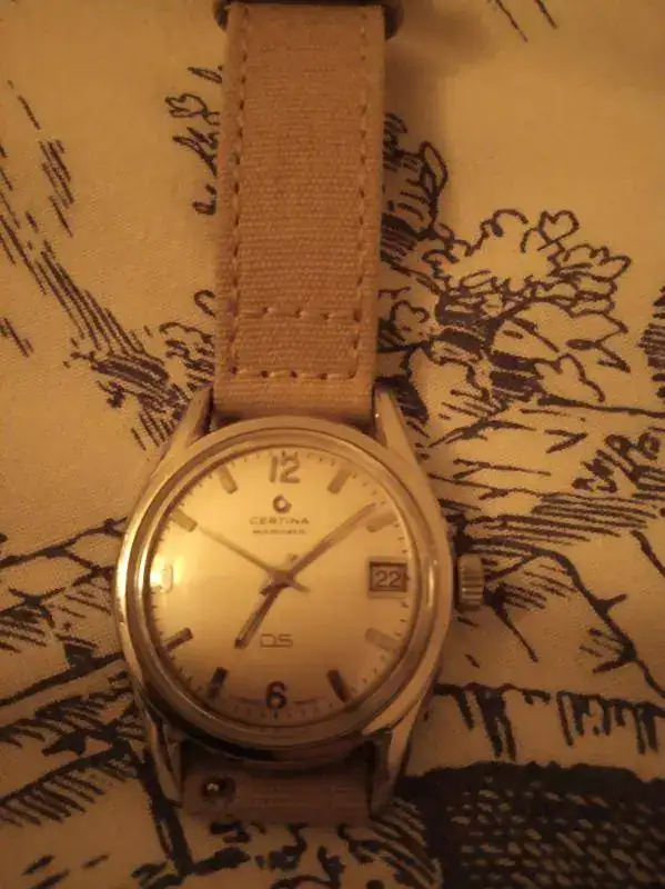

Buenas a todos, amigos...
pues sin comerlo ni beberlo ha llegado a mis manos, gracias al foro y un excelente forero y paisano, esta preciosidad que no puedo dejar de mirar. Es un modelo al que le tenía seguida la pista pero hay cosas que desconozco de él, por favor, a ver si me podéis echar un cable....me asaltan miles de dudas.....
Es, según creo, el modelo conocido como "Tortuga" pero he visto que hay, al parecer, varias generaciones. Alguien sabe a cuál pertenece este? Siempre lo he visto pero sin calendario, eso es también parte de la "generación" a la que pertenece?
Este modelo siempre he visto que se mueve gracias al calibre manufactura 25-651, este también?
La corona no viene firmada, venía firmada de origen?
Pido perdón de antemano por las fotos, lo mío, y mi móvil, no es la fotografía desde luego.
Como siempre agradecido de antemano de vuestras sabias respuestas.

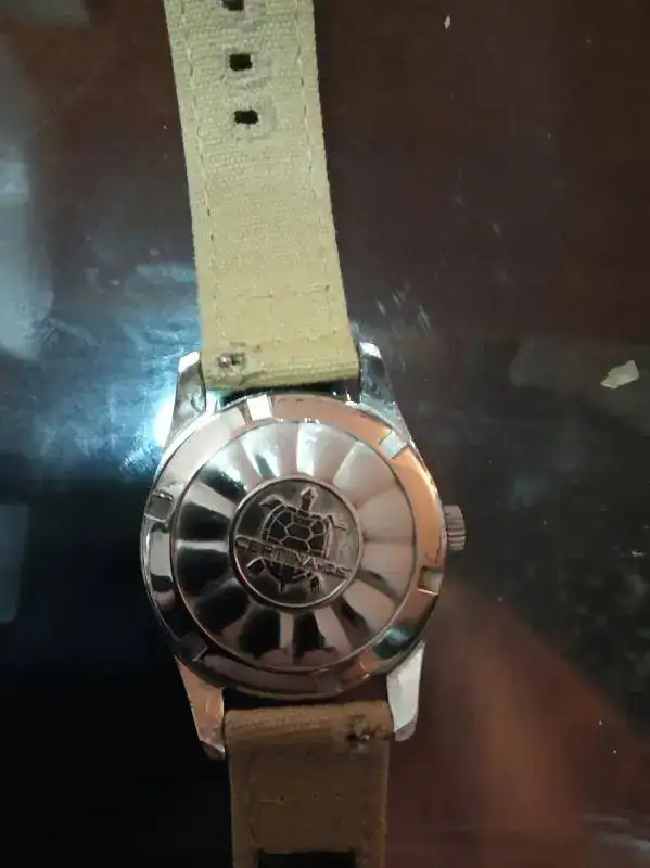

Please foto trasera.
gracias, no hay numeración ?
Gracias a ti, compañero!
no hay ná de ná....

Se trata de la primera generación de DS, un reloj mítico. En el mercado estuvo desde 1959 hasta 1968, cuando salió el DS2. Durante los dos primeros años más o menos llevaron el calibre 25-45, a partir de ahí los 25-65/66/651/661. La corona debe estar firmada y la forma tampoco es esa, debe ser ligeramente abombada.

Gracias compañero, y es muy difícil conseguir la corona original?
No sabría decirte. Imagino que no muy fácil. Yo tengo dos DS y ambos llevan corona no original pero no he encontrado el momento de ponerme a buscar las originales.
Gracias Fugito, de todas formas tampoco es algo que me quite el sueño, lo tendré como proyecto para cuando lo lleve a revisión y aceitado....
Es uno de los primeros DS con un robusto y preciso 25-651. Sistema de doble seguridad: contra golpes y agua. El plexi original es 5 veces más grueso que el normal.
La corona original es para tubo 250 y la tija que montan de origen es la patida en macho-hembra, Tira de la corona y si sale sin neceisdad de mucho esfuerzo, es tija partida.

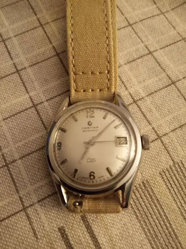

Buenísima información, gracias Ovando. La corona sale fácilmente. Hay veces que, cuando vuelves a meter la corona, no coge la cuerda y gira en falso, entonces la muevo un poco y vuelve a enganchar. Tengo que llevarlo al relojero y hacerle una buena puesta a punto creo yo.
Por cierto, el plexy me parece el original, he estado buscando en Internet y comparando con otros en Chrono24 que están en estado original me parece del mismo grosor, estáis de acuerdo? Adjunto foto....

La caja ha sido repulida al espejo, cosa que casi nunca fueron en su origen, la mayoría de los vintages.
Dudo que el plexi sea el original, pero puede serlo.
El dial definitivamente ha sido restaurado,
y la corona se consigue, yo tengo...
pero tanto plexi como corona original nuevas (De época, pero de stock nuevo)

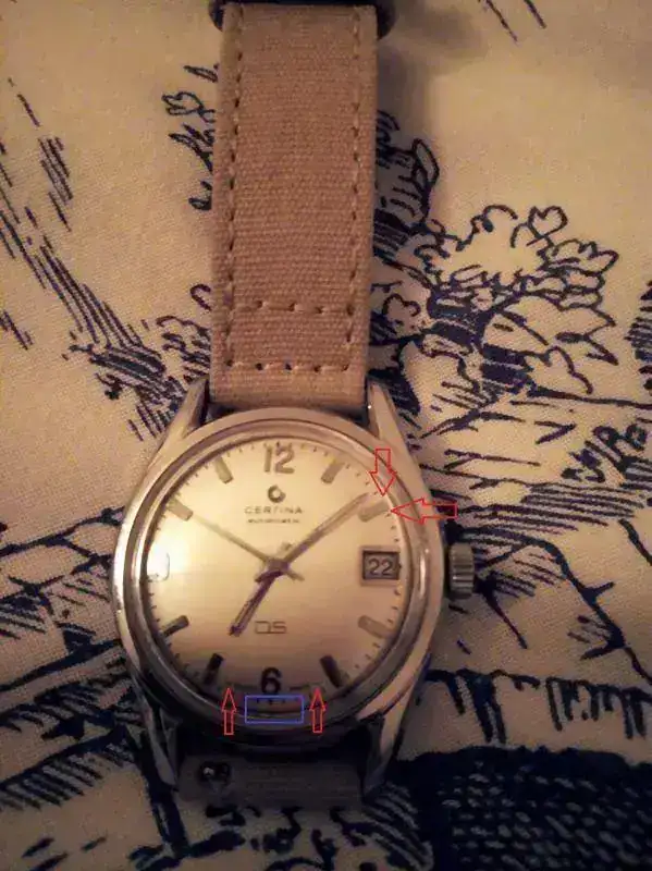

Hola,
si podés, algunas imágenes más claras del dial y algo con lupa también servirían.
Te paso un par de lugares donde fijarte cuando el dial no es original suizo:
Las flechas rojas de abajo, mostrando unas rayas horizontales a los lados de SWISS MADE,
ésas les encanta a los cuadrantistas. :)
Las flechas rojas de arriba muestra una clara diferencia en los espaciamientos de los índices de minutos,
en comparación con el remachado, de horas, mostrando un mal alineamiento
al bajar el tampón de impresión de índices, sobre el fondo del dial.
El enmarcado azul, donde debería ir el Swiss Made.
Si vieras con una buena lupa, inmediatamente notarías la irregularidad y falta de definición
de la impresión en letras, números e índices,
algo que, en general, en un dial suizo de esa época no se ve,
después de darle con la lupa, se siguen viendo las impresiones casi perfectas.
Que sirvan -ojalá- estos datos y la observación atenta de detalles para poder comprar vintages
y poder diferenciar un dial de otro, porque también puede ser una buena diferencia de pieza y de dinero.
Saludosss

Las agujas parecen originales y que están en condiciones originales. :D
Increíble, la verdad! Gracias Golipo. Yo jamás me habría dado cuenta:hmm:
Me consuela saber que esta pieza no va a salir de la caja porque realmente me encanta, eso hace que no me duela tanto su restauración, quizá lo hubiera hecho yo también si el dial estaba muy mal, aunque reconozco que no soy partidario de restaurar diales, ninguno de los que tengo me lo he planteado, incluso el Omega de mi abuelo que es el que más espacio tiene en mi corazón. En fin.... gracias por tu "ojo fino"!!
