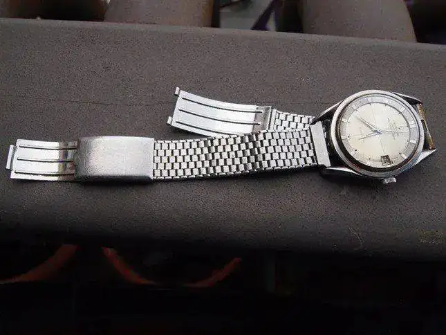

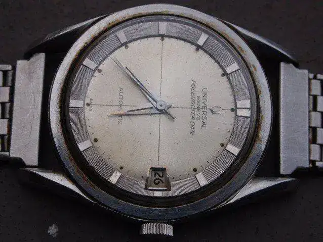

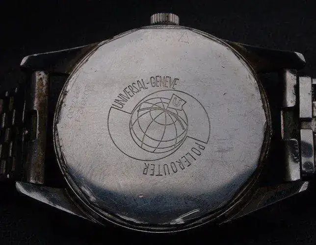

Buenos días,

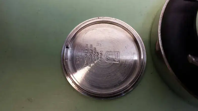

He recuperado de un cajón donde ha estado los úlimos diez años un Universal Geneve Polerouter Date cuya fecha de fabricación se sitúa entre 1963/64.
Su estado es penoso, pero funciona correctamente, atrasa un minuto en 24 horas. Creo que cambiando el cristal, las juntas,y la corona y puliendo la caja, a pesar de los arañazo y mordeduras de alguna mala reparación que no recuerdo es un reloj que puede lucir en especial porque es un regalo de mi esposa hace cincuenta años.
No consigo operar sobre la esfera (no conozco su nombre técnico) de las fechas aunque pasa bien con el cambio de día. Pienso que es debido a una avería anterior en la corona no reparada.
Estoy intentando localizar un taller de confianza que no me cueste más que el valor del reloj. He hablado por teléfono con Universal en Ginebra y han sido tan amables que ne han dado una dirección de una joyería en Sant Feliu de Guixols, en ella me ha dicho que pueden repararlo pero que es difícil encontrar piezas originales.
También estoy intentando ponerme contacto con el relojero, en la ciudad donde resido, San Sebastián, Juan Gutiérrez.
Me pregunto si valdrá la pena el esfuerzo y si será posible encontrar piezas (Cristal, corona y mecanismo de fechas) o bien originales o bien adaptadas de garantía.
He revisado el foro y encontrado bastante ayuda, gracias, y presento disculpas por si no he seguido alguna regla, es mi primer post.
Gracias por leer hasta aquí

Bienvenido Argulab, Precioso el Universal y un recuerdo entrañable que hay que recuperar. Para su reparación estos relojes hay que confiarlos a relojeros de toda la vida que a buen seguro los hay en tu ciudad, en el foro general hay un hilo, con chincheta (Al principio) donde los compañeros han dejado su experiencia con relojeros de casi todas las ciudades.
Basicamente y para mantenerlo activo hay que cambiarle el Cristal, plexi, son estandar y los hay de todas las formas y medidas, si quieres se puede limpiar un poco la esfera y limpiar la máquina y aceitarla, también requiere una correa nueva, ya que ese armis metalico no es el suyo y queda fatal, mejor una correa de piel en negro. Todos estos trabajos los hace un viejo relojero que además conocen estas máquinas muy bien ya que en Espña se vendieron muchas. Recambios originales no los hay ni aquí ni en Suiza, pero tampoco los vas necesitar para que recobre un noble aspecto Vintage.
Gracias por la respuesta tantdetemps, he contactado esta mañana con un relojero local recomendado en el foro y coincide plenamente con tu apreciación. Me ha dicho que necesitará algo más de trabajo y espero el presupuesto. Ya compartiré en el foro la experiencia y espero colocar nuevas fotos del reloj repristinado.

Lo abrió Juan (Eñ relojero) pero no pude sacar foto, no se si se puede deducir el calibre por el número de fabricación (2046/2) 2.277.430.

Buenas tardes Luis, el relojero me informa que el calibre es el 218-2. He leído alguna descripción del calibre y me he llevado una sorpresa por las peculiaridades de la máquina, según el texto y fotografías publicadas en

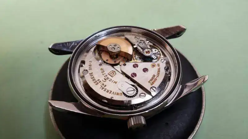

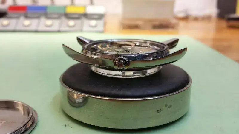

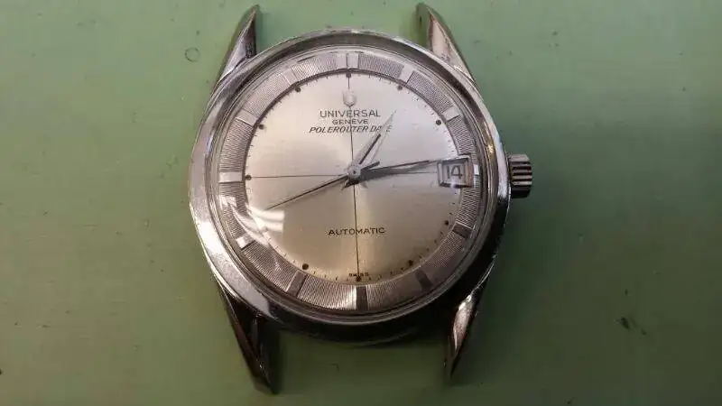

Buenas tardes,
Recupero este hilo para compartir la restauración del reloj. Esta semana lo recojo. El relojero me ha enviado estas fotos. Realmente la caja ha quedado perfecta con el pulido. La corona no estoy seguro que sea Universal y la maquinaria ha quedado espléndida.
Estoy esperando una correa de cuero negro con cierre desplegable.
Gracias a todos por vuestros consejos y por la ayuda.
Un saludo cordial, Arsenio

Ha quedado muy bien, tanto esfera, caja y máquina. La corona actual es de Zenith. Un saludo
