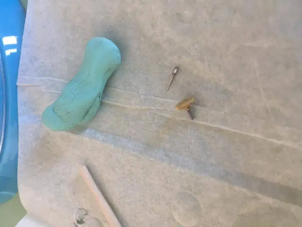

. La tija estaba torcida y me daba miedo el enderezarla que partiera y bingo tija partida y como se ve en la foto apenas queda rosca por lo que un alargador creo que casi imposible, mi pregunta es ¿ es caso de búsqueda de tijas para movimientos, como buscar unas genéricas para el movimiento?
¿hay algún sistema de medidas para ello? ¿aun es posible apañar esta tija rota (lo dudo)?, me pongo en manos de los expertos, si alguien tuviese una tija que fuese para este movimiento Universal 820 se lo agradecería un montón (evidentemente con pago de esa tija). Pues nada lo importante unas fotos del susodicho. Muchas gracias a todos por leerme y feliz domingo!
Aqui se ve la tija partida (bruto yo).

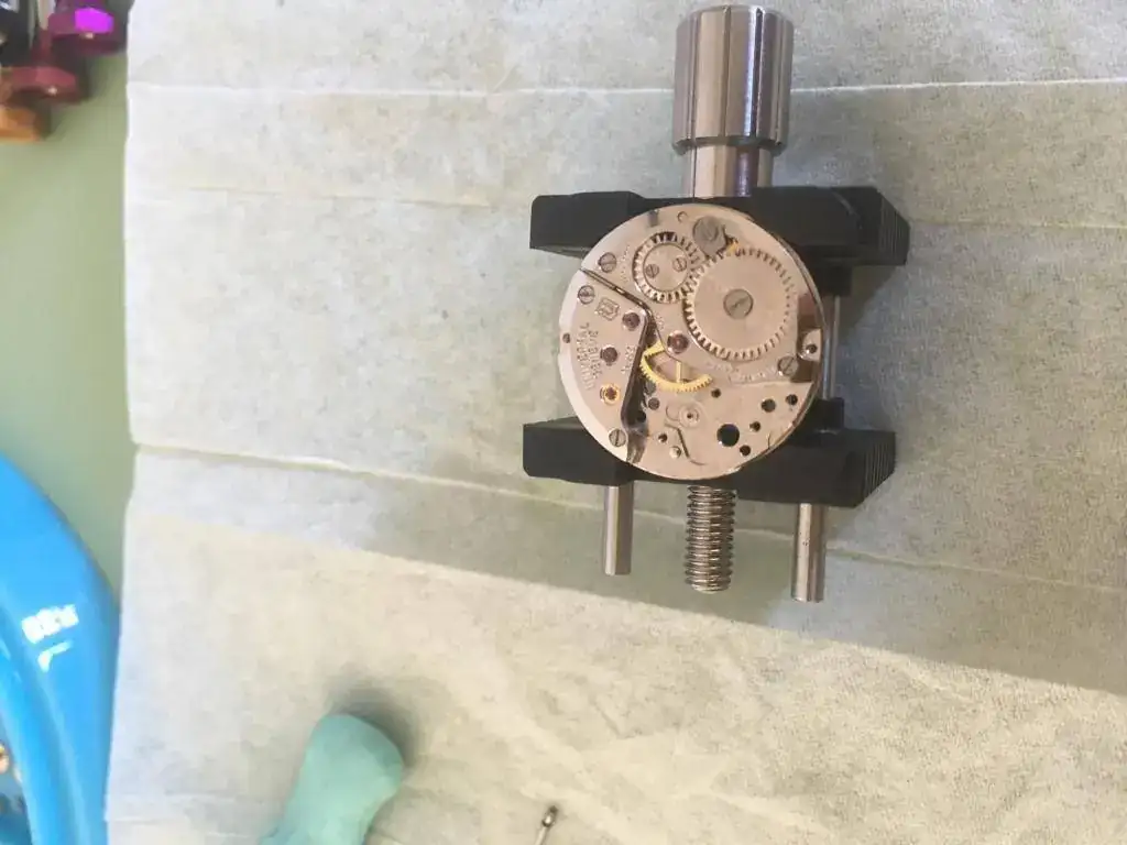

Foto del calibre limpio y aceitado ruedas, barrilete, etc.

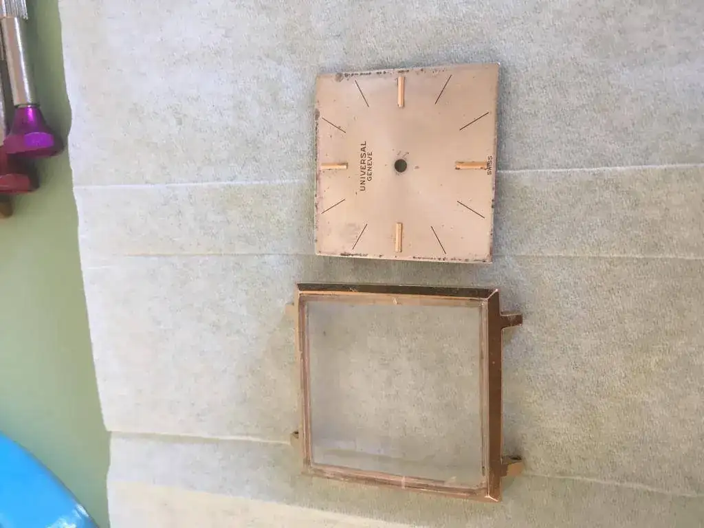

Foto de dial y caja limpia.

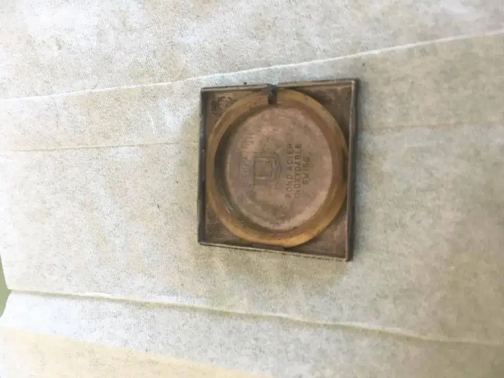

Foto de la trasera sin limpiar para que os hagais una idea de la de mugre que tenia el amigo.

Nunca más intentes enderezar algo torcido de un reloj: antes de empezar a apretar ya lo has partido.

pregunta en este enlace. No sale el 820, SI el 800. Que te garanticen que le va. Los expertos que te lo confirmen.
otra via de posibilidad
https://www.ebay.com/itm/Vintage-Un...h=item2ef09cd5af:g:XGAAAOSwpDdVCD8z:rk:6:pf:0
Si decides cambiar el calibre entero ,el movimiento 820 es el mismo que el UG 42 ,desconozco las diferencias porque ambos son idénticos e intercambiables entre si , te será fácil conseguir alguno ,
Saludos cordiales
Buen día cesccat; cal 820. Mire las alturas y veremos que le va también la del 1-42 y 42 ???
El punto débil de estos calibres es el resorte de tiret.
Un saludo. Luis desde Argentina
gracias por las repuestas y ayuda, la verdad que no conocia esa web de tijas, me la apunto que me hará mas falta seguro. Al final conseguí una por la bahía. cuando este a punto pongo unas fotos del amigo! como bien dice el compañero el resorte del tiret no es un tornillo tradicional, es una especie de mini pulsador al cual va unida la pieza, desconozco si hay una manera de sacarlo el tiret pero para evitar desgracias lo deje en el sitio cuando fue a la lavadora y lo engrasare en el sitio.
