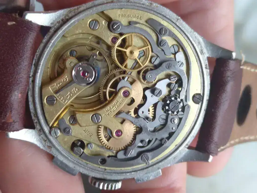

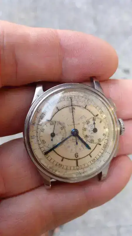

Hola , hacía mucho tiempo que no habría un hilo,
Creo que os guste la última incorporación,
ATTACH=CONFIG]716801[/ATTACH]

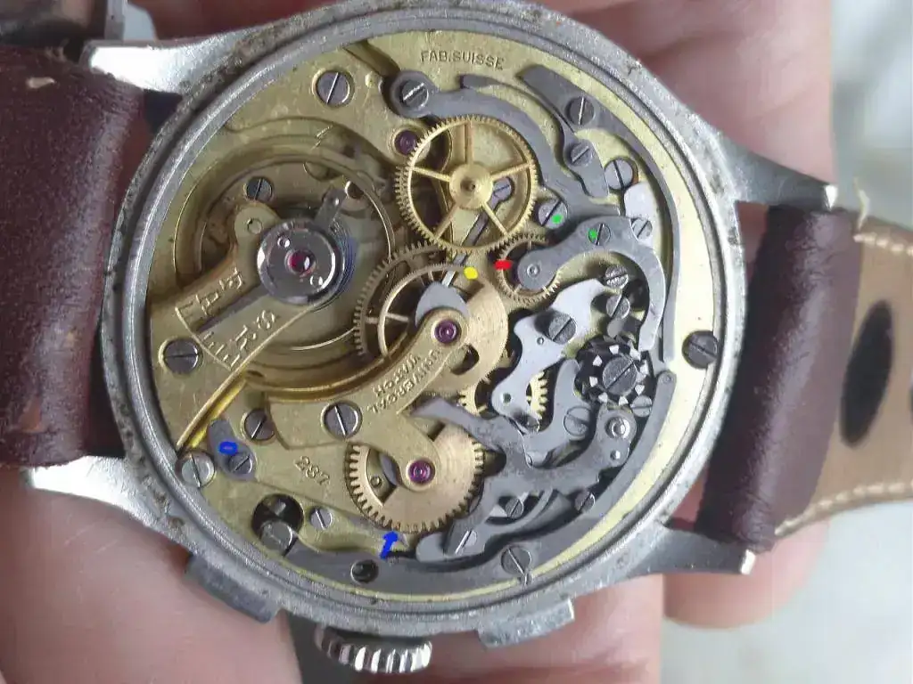

Tiene un par de problemillas,si pulso el crono,el reloj empieza a retrasar llegando a pararse y el contador de minutos no funciona,si tenéis alguna idea o sugerencia , será bien venida,

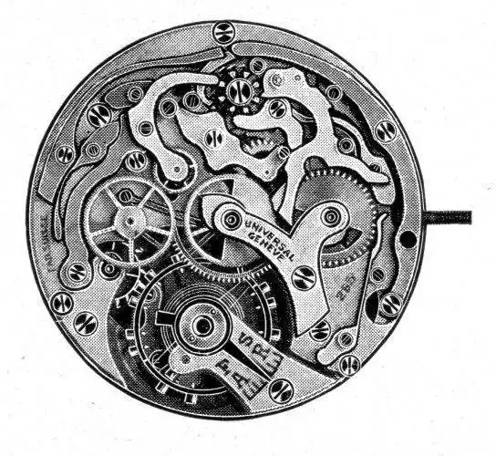

aquí hay algunos recambios.
Universal 287
First production:
Version: 1939
14.75″‘ (33.20mm)
Height: 6.05mm
Two pushers
Counter: 30 or 45min
End of production: c. 1970
Universal / U.W. / Watch (im Kreis)Uhren, Uhrenteile, Pendulen, Furnituren; Genf, Schweiz; registriert am 3.8.1935

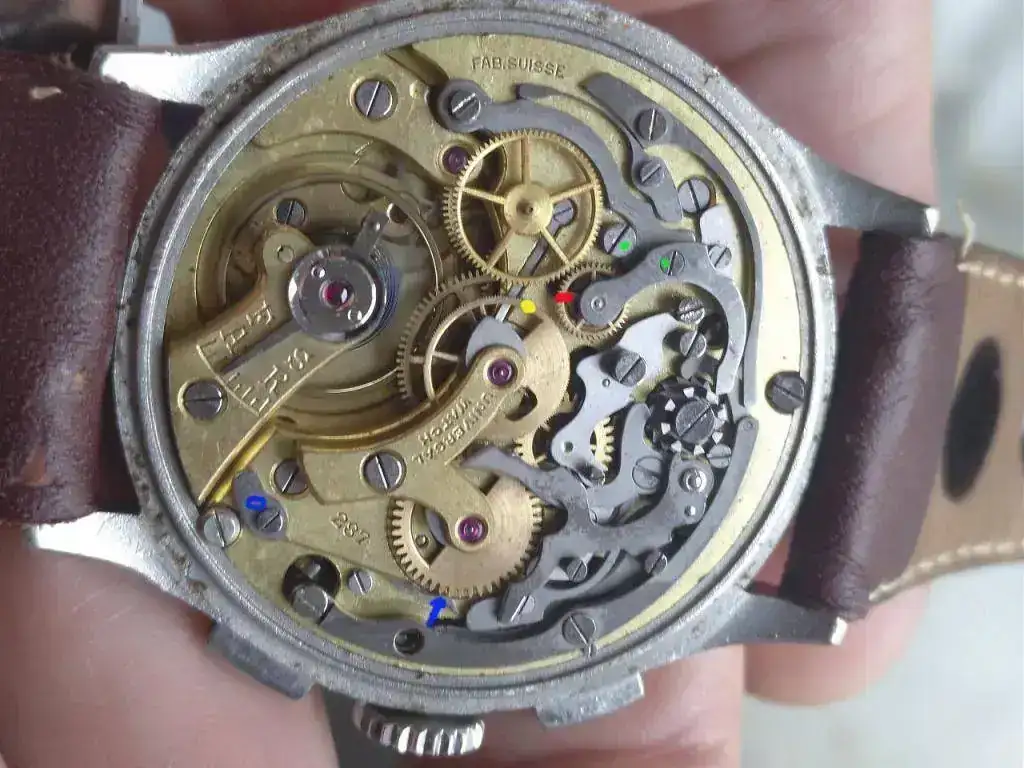

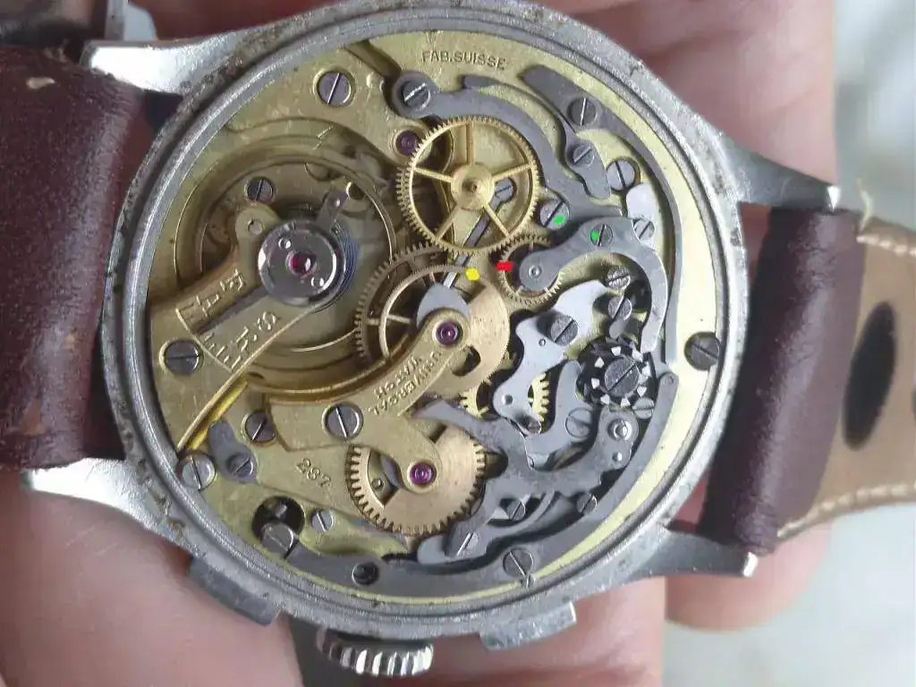

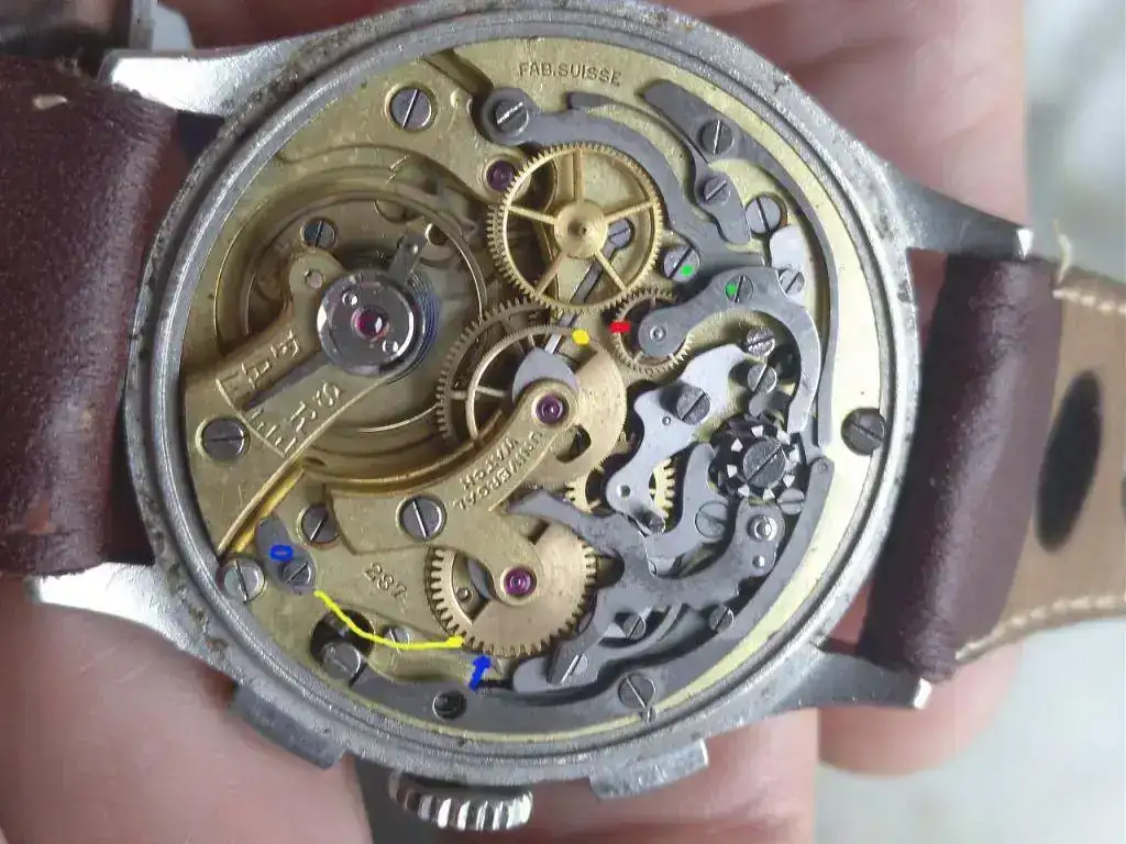

Creo que será porque la rueda roja se aprieta mucho sobre la amarilla. La aproximación se regula con los tornillos veredes, lo que no sé es con cual de ellos. No he tenido nunca una crono así y no sé como va el freno de la contadora de minutos pero puede que al regular lo otro también se regule esto.
¡¡Suerte!!
Si llega a ser un tigre me come. Es la palanca azul y parece, sólo parece, que la punta de la flechita está muy apretada contre la rueda.
Mucho cuidado con esta palanca, por llamarla de alguna manera, que ya ves el pelo tan fino que es y parte antes de mirarlo.
Ver el archivos adjunto 716935
¡¡Suerte!!
Tienes razón Manolo,al principio,ni siquiera funcionaba el crono,pero mi relojero lo ha hecho andar ajustando los tornillos excéntricos,espero que no haya problema para terminar de ajustarlo
Ver el archivos adjunto 716936
Probablemente sea eso ,lo que no se es si se ajustará con algún tornillo excéntrico,el lunes se lo pregunté al relojero
Muchas gracias
No, esa se ajusta con las pinzas y con mucho tacto, hay que doblar en el centro hacia afuera del reloj de manera que la "cabeza" llegue a la rueda más perpendicular, con muuuuucho tiento.

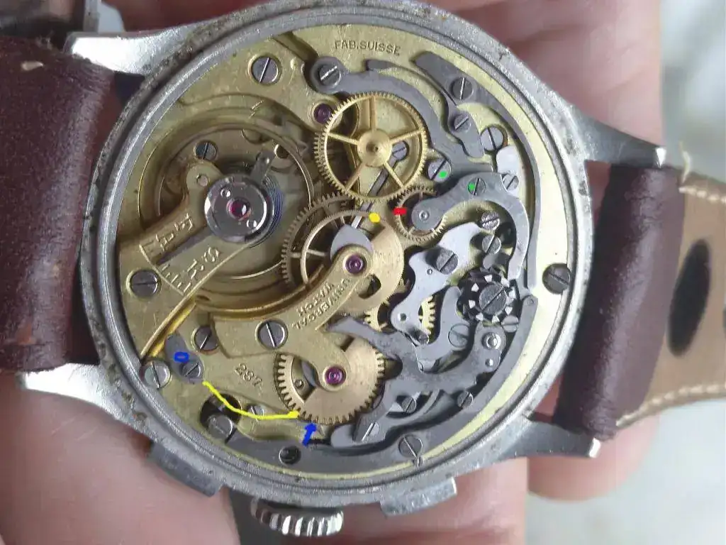

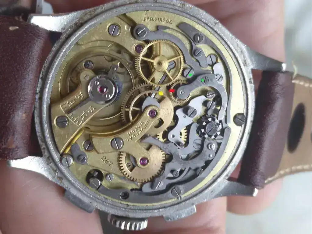

Hay que conseguir que coja una forma en este sentido, no tan pronunciada pero así
A ver si hay suerte ...
Con la foto no sé si ese tornillo que hay en su centro, más o menos, se puede salvar o hay que hacer la curva a partir de él. Es que nunca he tenido un crono como ese en las manos. También hay que ver si la rueda que hay al lado engrana bien con ella, no sea que no recibe movimiento. Eso se ve poniendo el crono en marcha y con la tapa trasera quitada, claro. En la foto no se ve si hay engrane porque el martillo lo tapa.
Ver el archivos adjunto 717021

Como dijo el compañero Casiná es muy posible que la regulación de las ruedas de crono no estén bien calibradas, pero de todas formas mira que entre los dientes de las mismas ruedas no haya un pequeño desgaste y te salte de un diente a otro que no es el siguiente al que corresponde.

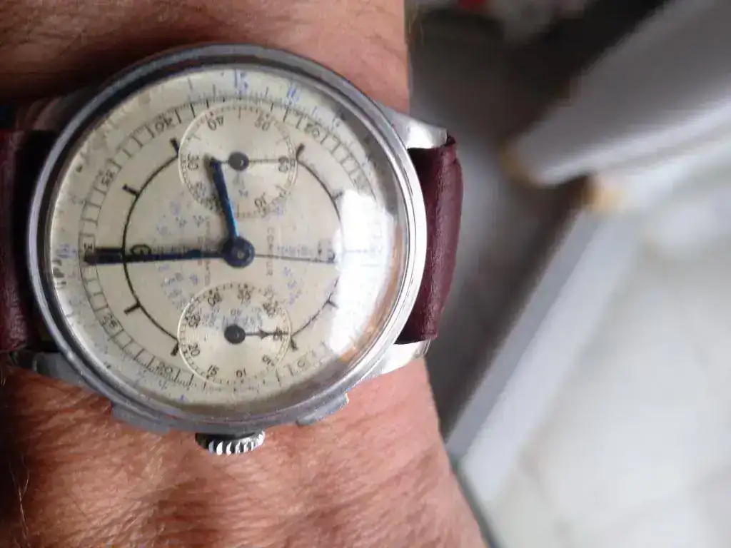

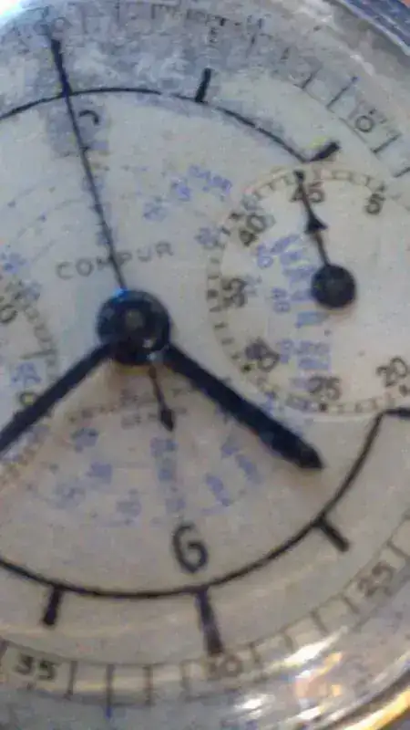

Bonito reloj, una pena la esfera, que se la ve bastante borrada. la máquina una preciosidad.

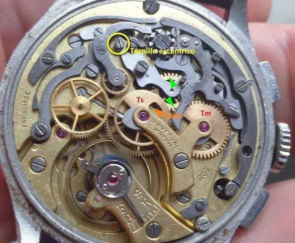

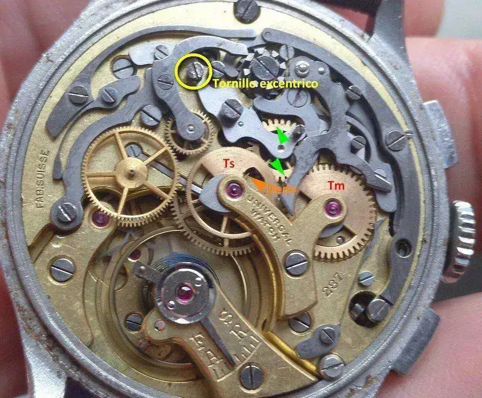

Hago mención a parte de tu comentario como pongo al principio del post y te pongo esta foto con una pequeña explicación.
La rueda trotadora de segundos (Ts) tiene un dedo (flecha naranja) que a cada minuto impulsa un diente de la rueda corredera o de embrague (flechas verdes) y esta a su vez impulsa un diente de la rueda trotadora de minutos (Tm).
Si la rueda corredera está muy alejada del dedo, pues no contaría minutos y si está muy metida hacia la rueda trotadora de minutos (Tm) llegaría a parar el reloj.
Esto se regula por el tornillo excéntrico marcado en amarillo.
Ver el archivos adjunto 717236
:)Muchas gracias,el lunes voy al relojero con los deberes hechos.
Ese tornillo es uno de los que manipuló ni relojero.
Lo de,atrasar y llegar a pararse cuando pulso el crono es culpa de otro tornillo como indico Manolo,
Te agradecería un montón si me dijeras cuál es,y si me indicaras si ves algún problema más por el movimiento.

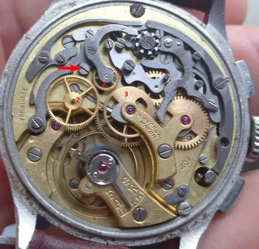

Hola otra vez.
Yo te he respondido anteriormente entendiendo que tu escribías en el post que no funcionaba el contador de minutos.
Si se retrasa o se para puede ser porque haya un agarrotamiento en el tren de ruedas que mueven la trotadora de segundos.
Foto a ver si se entiende:
Para acercar o alejar esas ruedas (la nº 1), seria tocar el excéntrico que te indico con la flecha roja.
Aunque ya entiendo que tu no los vas a tocar, lo mejor es que lo mire un profesional.
Así por las fotos no se ve nada raro, es mas, da la impresión de que la maquina esta estupenda.
