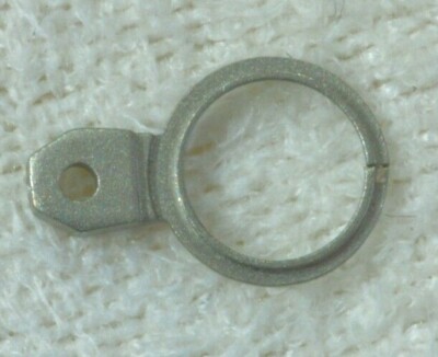

Buenas tardes amigos relojeros.
Estaba intentando restaurar un reloj antiguo con el movimiento Unitas 6325. Quería soltar el muelle espiral pues está un poco deformado y al intentar soltar el tornillo que sujeta el muelle a la raqueta lo rompí y una parte quedó dentro. Supongo que es imposible sacarlo.
Sabe alguno de vosotros donde puedo conseguir una raqueta de recambio?
Gracias por la información. Saludos

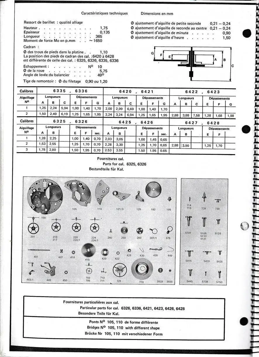

Según la ficha técnica estas partes del calibre so compatibles con otras familias. Ver imagen.
