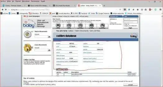

Se saluda a los amigos del vintage hay va la pregunta : En el listado de ranfft no aparece la referencia Unitas 620 existe alguna compatible y como esque no aparece o es que no la se buscar.
Ranfft no lista todos los movimientos de reloj.
http://boley.de/caliber/watchmovements/unitas/12971
Gracias a todos por contestar,

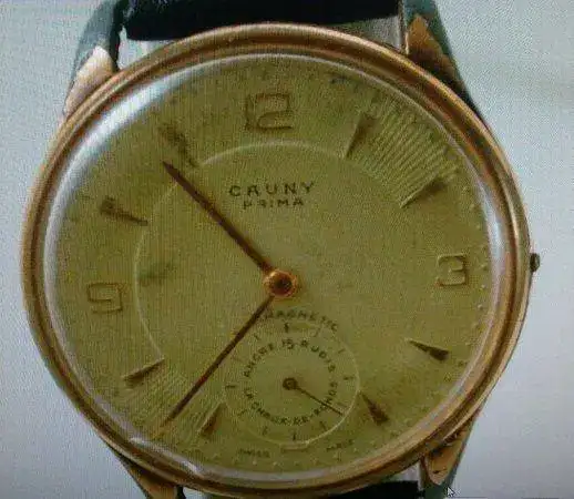

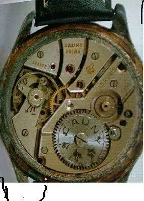

Un saludo para ambos y para el resto de compañeros del foro aqui esta la foto del unitas 620, como vereis caja deplorable pero pienso que con un poco de cariño, etc.etc.
Presenta eje volante roto, falta rueda corona y su noyeaux , y su corona para dar cuerda.
Lo que no me falta es la ilusion ahora que estoy jubilado.

Buenas tardes D. Luis a ver si ahora se pueden ver , no es culpa de su ordenador sino de mi experiencia con el mio.
Como vera es una pieza que esta totalmente desanparada y a la cual intento junto con otras que tengo del mismo estilo llevar a buen puerto.
En su momento hace años ya en mi comienzo me sirvio Ud. un movimiento para un radiant de bolsillo a traves del compañero Gong ,me alegro de que en la distancia podamos seguir conectando en esta tercera fase o como diriamos entrando en la tercera edad, reciba un afectuoso saludo pues tiene todo mi respeto.
La tije esta lo que falta es la rueda corona con su virolita y el eje de volante que esta despivotado , si no surje nada mas al desmontar, por el tema de aceite no se preocupe estoy en tierra de olivos y naranjos, comunidad valenciana.
