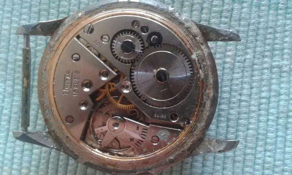

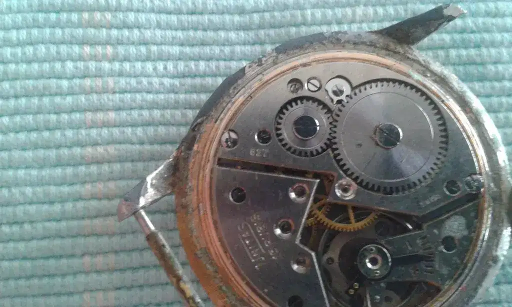

Me habia hecho el propósito de hacer vacaciones rastro-pirateras, pero dando un paseo por Els Encants, en una parada donde no suele haber relojes, hoy habia 3 ó 4 y uno me ha llamado la atención por su marca UNITAS, por lo que he dado por supuesto que llevaria un calibre manufactura. Negociado con el vendedor, por un precio cercano a 3 cervezas me lo he llevado. Le falta la corona, plexi roto y el antiguo plaqué casi desaparecido y dentro de un tiempo, si me decido a hacerle un servicio, ya veremos que más sale. En el calibre no aprecio nada debajo del volante ni la clásica T dentro de la U. Pero sí un número sobre un puente. El 627. En Ranfft no consta el Unitas 627. El calibre solo, tiene 29 mm. o quiza 29'4 mm que serian 13'''. Con este diametro de Unitas me sale por ejemplo el calibre 6317 cuyo corte de puentes parece idéntico.
La pregunta que os hago es si conoceis este calibre y la posible relación entre el 627 y el 6317
Buen día cesccat; el calibre UT 620 integra una gran flia. - los Unitas de 13.3/4 líneas.
La curiosidad - es que casi todos los Unitas son muy parecidos en sus cortes??
Un saludo, Luis desde Argentina
Prototipos

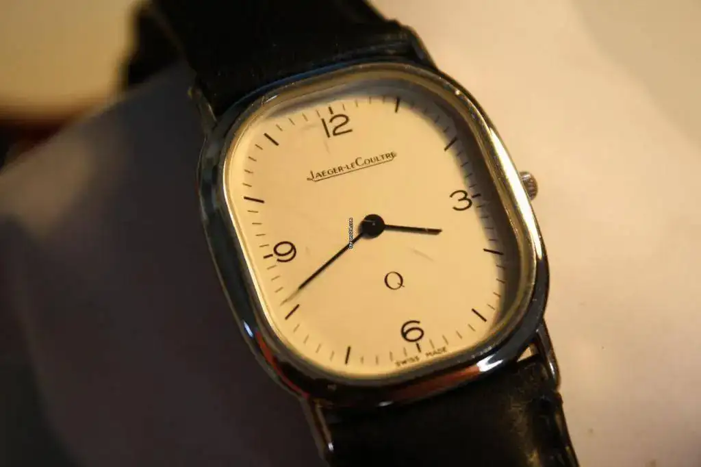

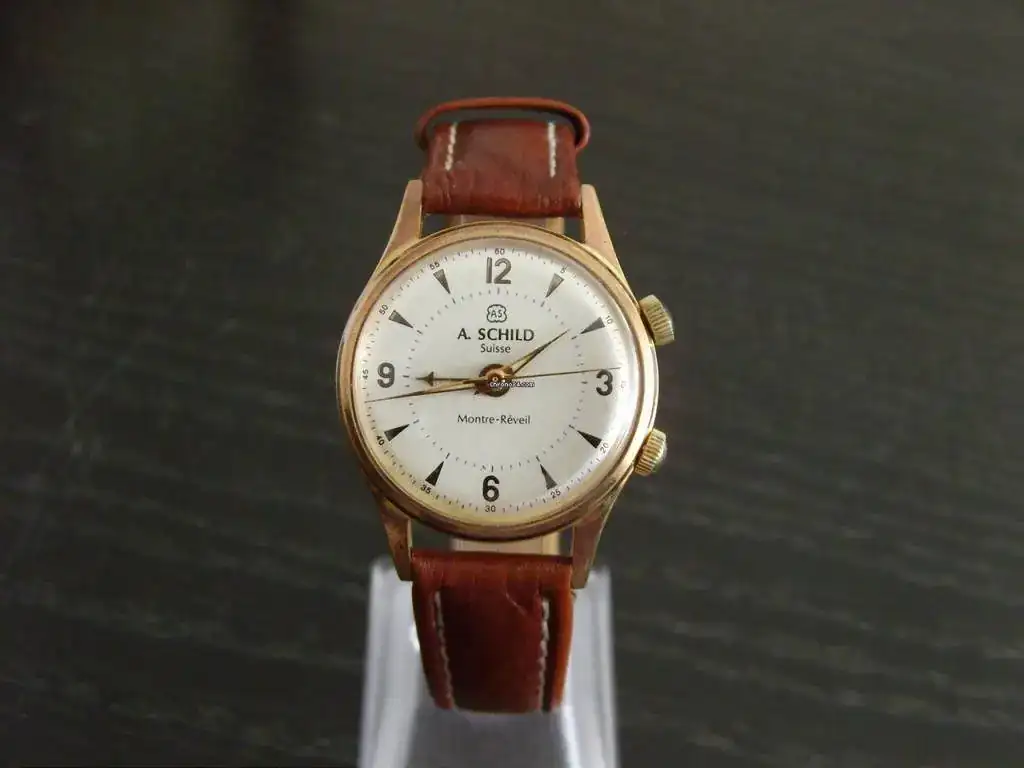

Acabo de leer que Unitas, AS, etc hacían relojes completos y prototipos para probar los calibres.
Prototipo AS 1475 alarma, unas 250 unidades
Prototipo Jaeger-LeCoultre Calibre 603

Gracias Don Luís por su rápida respuesta. A ver si lo he entendido. El calibre Unitas 620 es el iniciador de una familia entre los que se encuentra el 627 y deduzco que el 647 del que he visto por la red una imagen. Son compatibles la fornitura con el 6317 ?. Que tal fué este calibre, me refiero al 627. Es comparable al Unitas 176 y con el AS 1130.
Muchas gracias por su tiempo y su saber.
Buen día cesccat; disculpe pero usted está un poco confundido y no se de donde sacó esta información. Cuando disponga de tiempo le daré todos los datos. Disculpe por que ahora me encuentro muy ocupado.

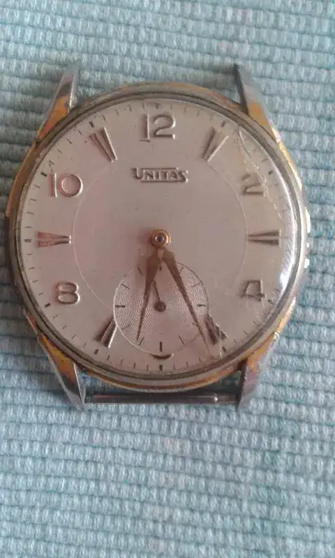

Lo que aprendemos por aquí!:yes:, sea como sea el reloj tiene una esfera preciosa y en buen estado, ese reloj merece verse en todo su esplendor.:)
Hola Cesc, ya veo que no pierdes el tiempo paseando. Hoy has pescado un
precioso vintage. La esfera está magnifica, para la edad que tiene, y el calibre
con un buen repaso, no creo que tenga problemas para volver a dar la hora.
Lo peor la caja, pero con un buen niquelado te quedará muy bien. No vale
la pena dorarla, es solo mi opinión. Por cierto, que tamaño tiene (35-37).
Salut company.
Tony
Tony, respondo, 38 sin corona

Es un calibre de calidad muy buena ( As - Eta - Ut son primos hermanos ) y has hecho una buena adquisición.
Cram.-
Francesc!! qué has hecho!! :-( Has "fet el salt" a los AS1130!! (infidelidades!!) :D:D:D
Bueno... valía la pena. la esfera parece en buen estado (importante), el plexi... fácil de sustituir y la caja tiene arreglo. Incluso la medida es interesante (pocos relojes de la época llegaban a 38).
