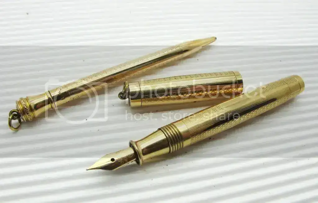

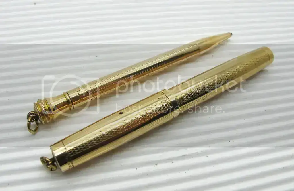

Al hilo de esta breve historia de la marca quiero presentar la restauración de un conjunto de pluma estilográfica y lapicero mecánico Unic Lady de loa años 50 ambos chapados en oro. Me sorpredió cuando llegaron porque el estado es perfecto sin abolladuras ni pédidas del plaqué de oro lo único que hizo falta fué limpiar el conjunto plumín alimentador y poner un saco nuevo.

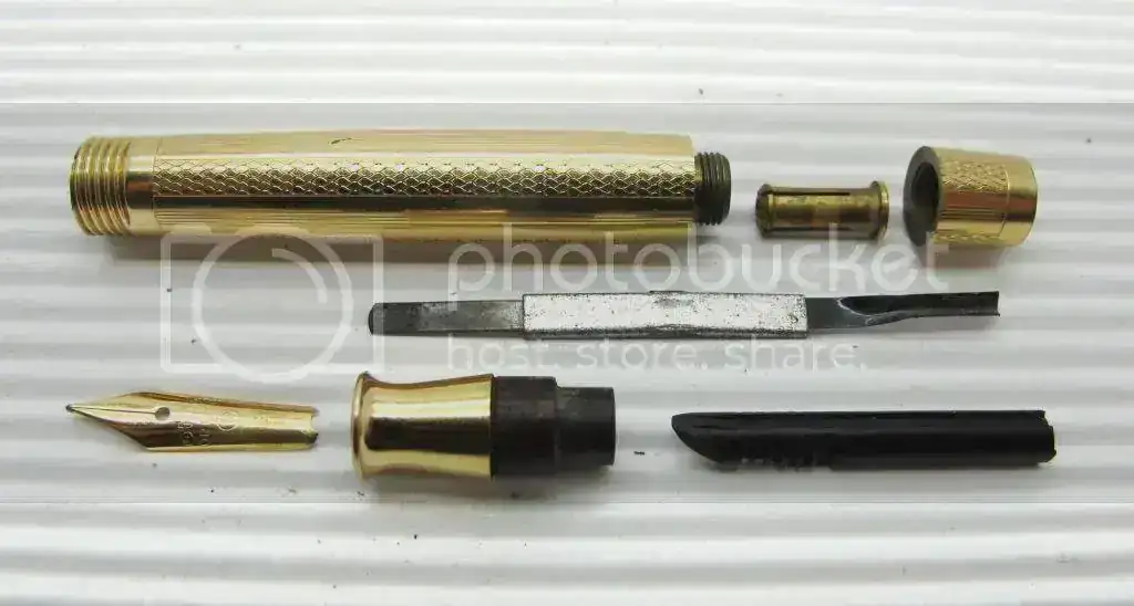

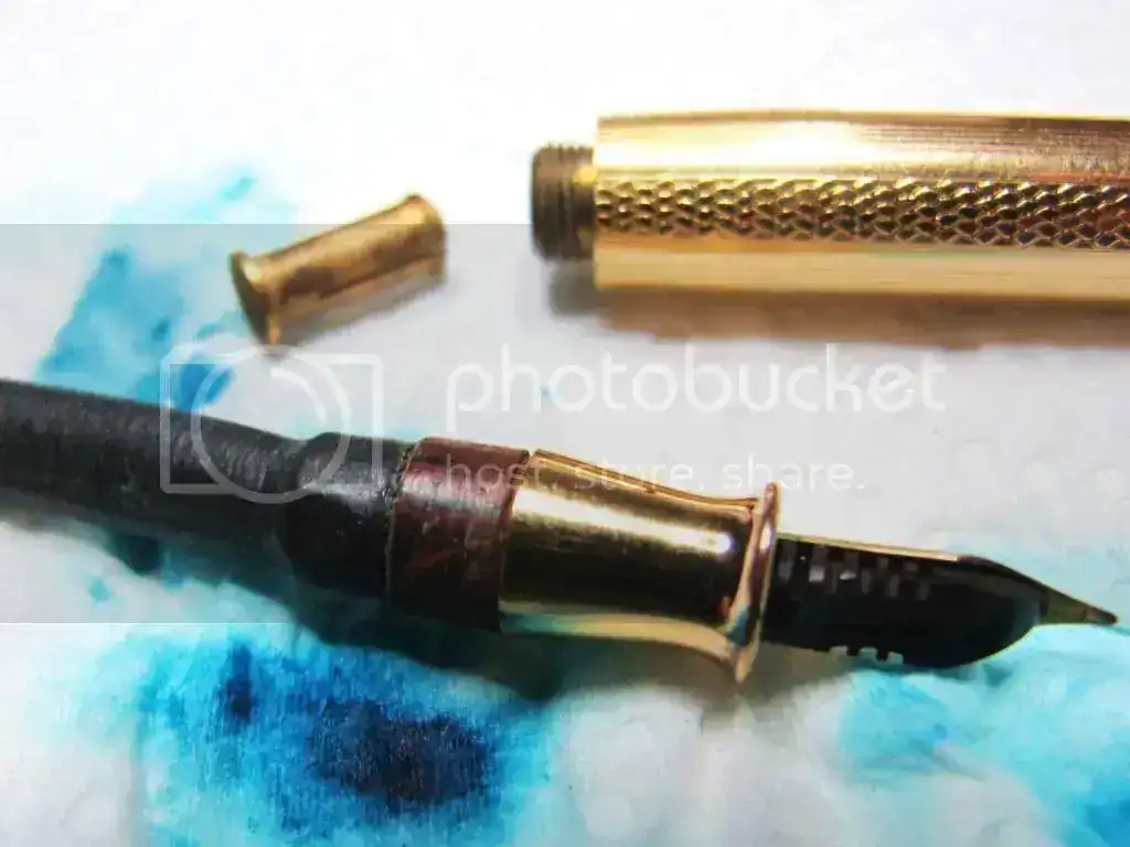

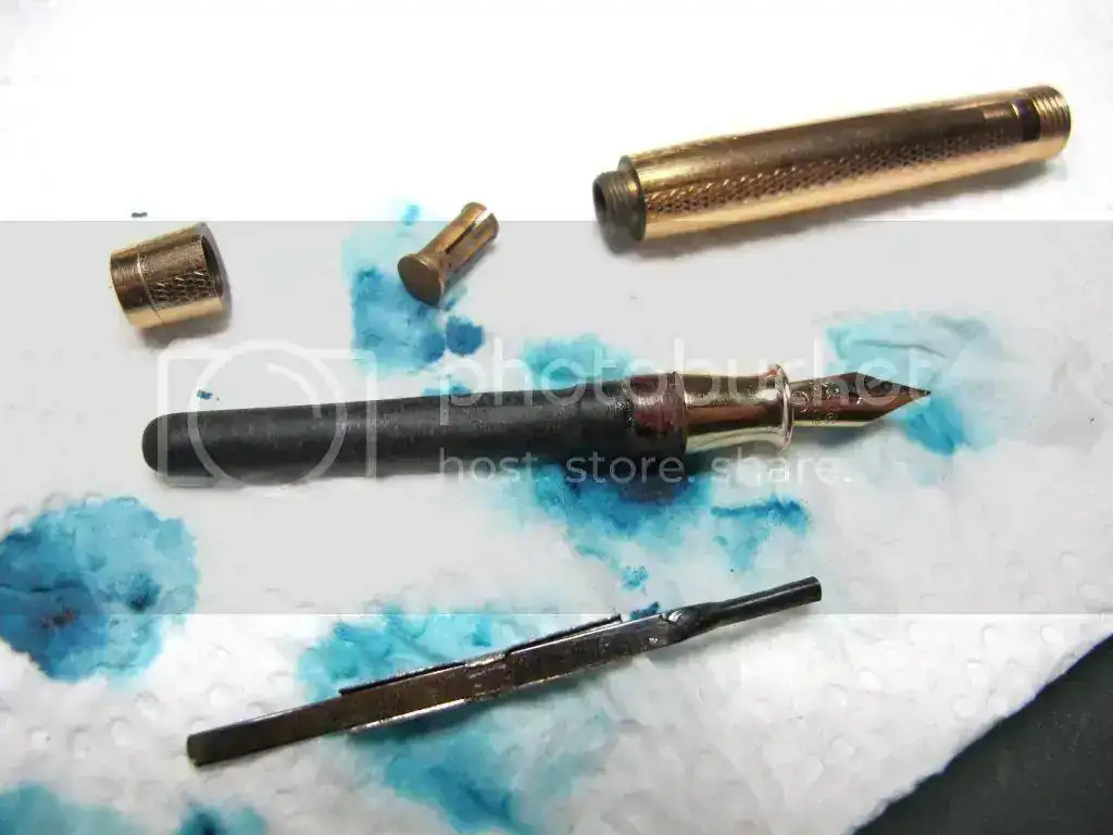

El desmontaje no es complicado puesto que la boquilla va a presión y como cabía esperar el saco de caucho estaba petrificado por el paso del tiempo, me sorprendió ver que la base metálica de la boquilla está fabricada con ebonita Red Ripple.
Una vez limpia la boquilla de los restos del saco sólo quedó botar el alimentador para proceder a su limpieza, tarea fácil pero que exige un botador de los más pequeños. Con el saco ya puesto el conjunto terminado.
La estilográfica carga por botón y lleva un plumín de oro de 18K firmado por Unic con una flexibilidad muy agradable. La pluma mide cerrada 85mm y el lápiz sólo 80mm.

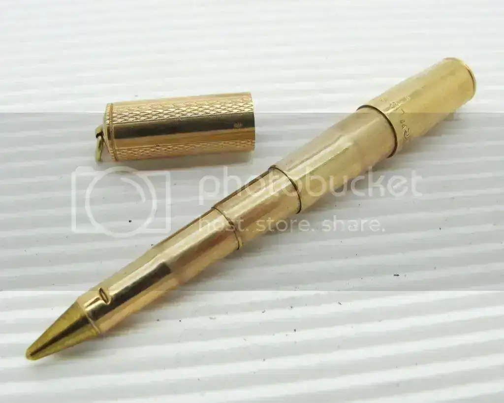

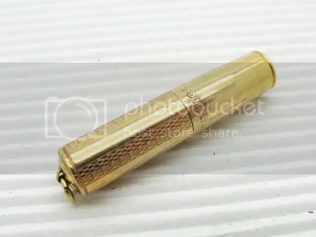

De UNIC también esto:
Un bolígrafo telescópico que cerrado mide 45 mm. Lo que mis hijas llamarían "una cucada".

Este boli me ha recordado al vaso telescopico de bolsillo que yo tenia cuando era chico.
era bastante comun en aquellos tiempos y que ya no he vuelto a ver.
