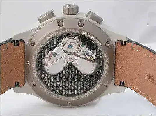

Foto de la trasera
Sería curioso saber en que tipo de molécula están incluidos esos átomos de magnesio...Eso ayudaría a conocer las características del material...
la verdad. ya me gustaban poco las fotos, aun menos los comentarios de los que han podido tocar las cajas y el material. pero la foto del fondo 'visto' ya me ha rematado... pero supongo que innovar es bueno y abre caminos. ciao
