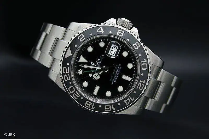

- GMTC. Caja similar al Sub y (al fin) nueva corona. Varía el fondo, de menor grosor, pero aún así más contundente que el de Subs de anteriores generaciones. Vamos, que daría la talla, pero, como los Pam que menciona Neurona, no posee bisel graduado correctamente. Y tampoco armis extensible (el easy-link no sería suficiente).
