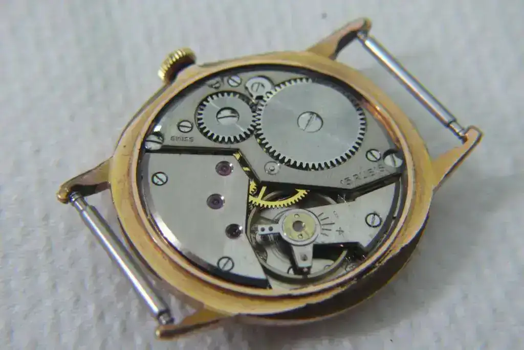

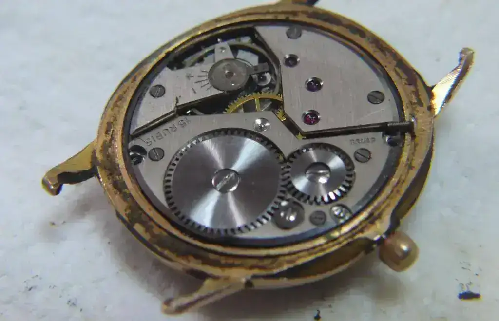

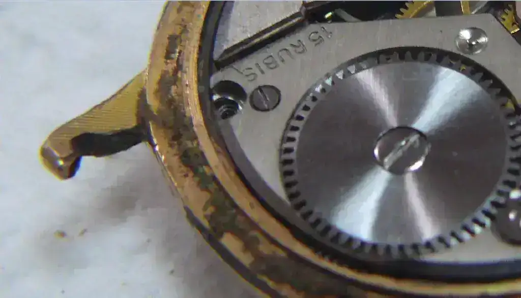

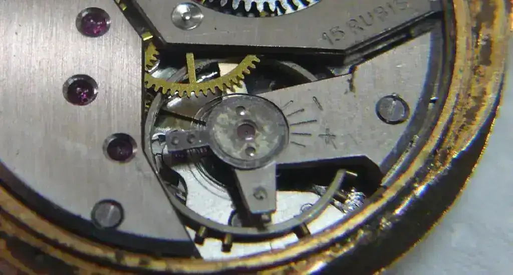

Si cuando lo abres, el eje del volante, como este, está sano, es que eres un tio con suerte....
ESO ES VERDAD, igual que lo de la verdina entre la tapa y la caja......

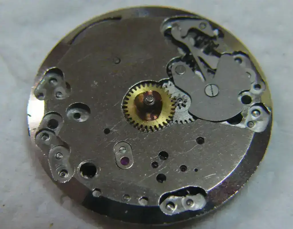

Y si cuando le quitas la esfera, tiene sano el resorte del tirete, es que ESTÁS SEMBRAO !!!!

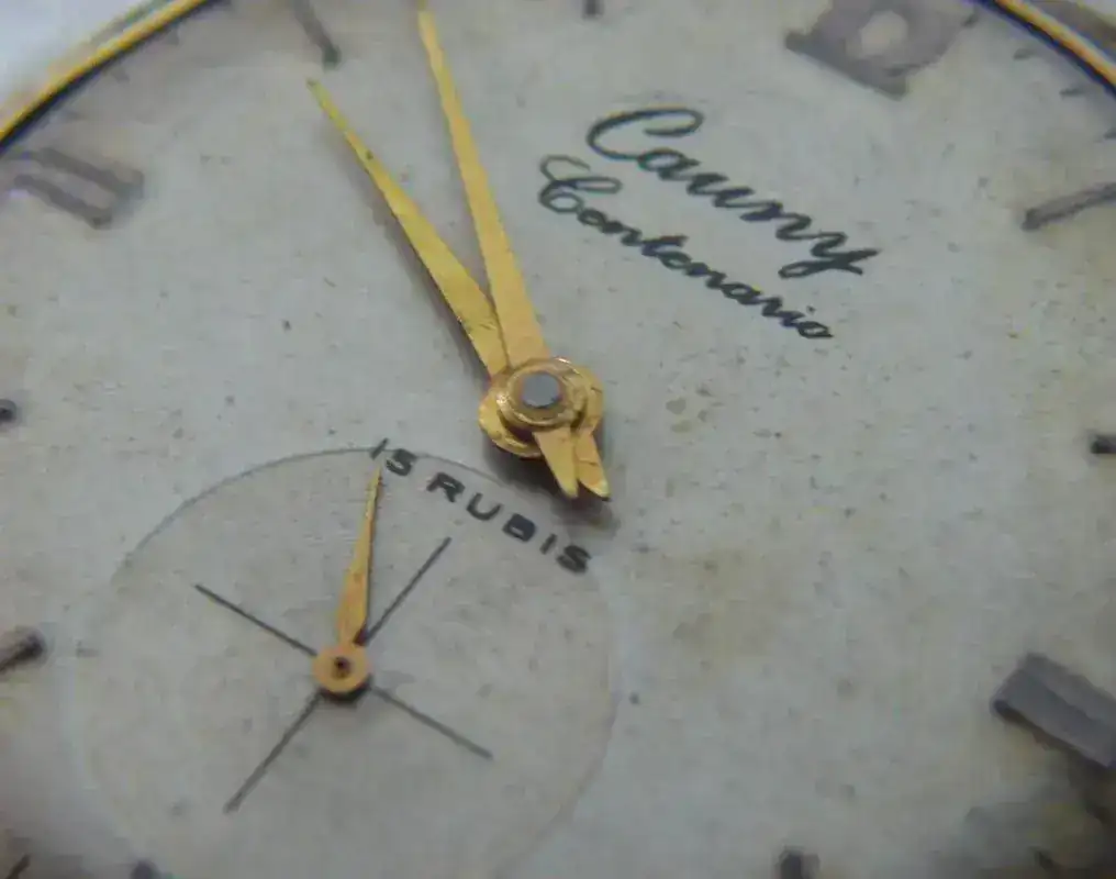

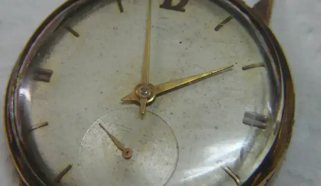

Lo de ponerle el nombre con boli Bic... ES MENTIRA....
TODOS SABÉIS QUE UTILIZO CALCAS DE AEROMODELISMO Y las pego con colas de base acrílica ....
ESO ES VERDAD....

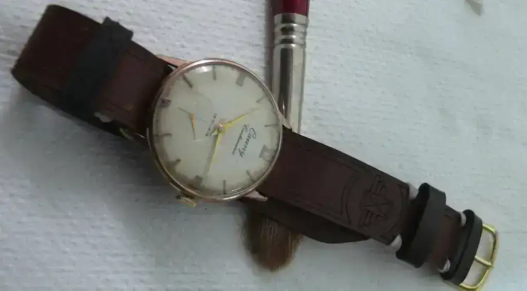

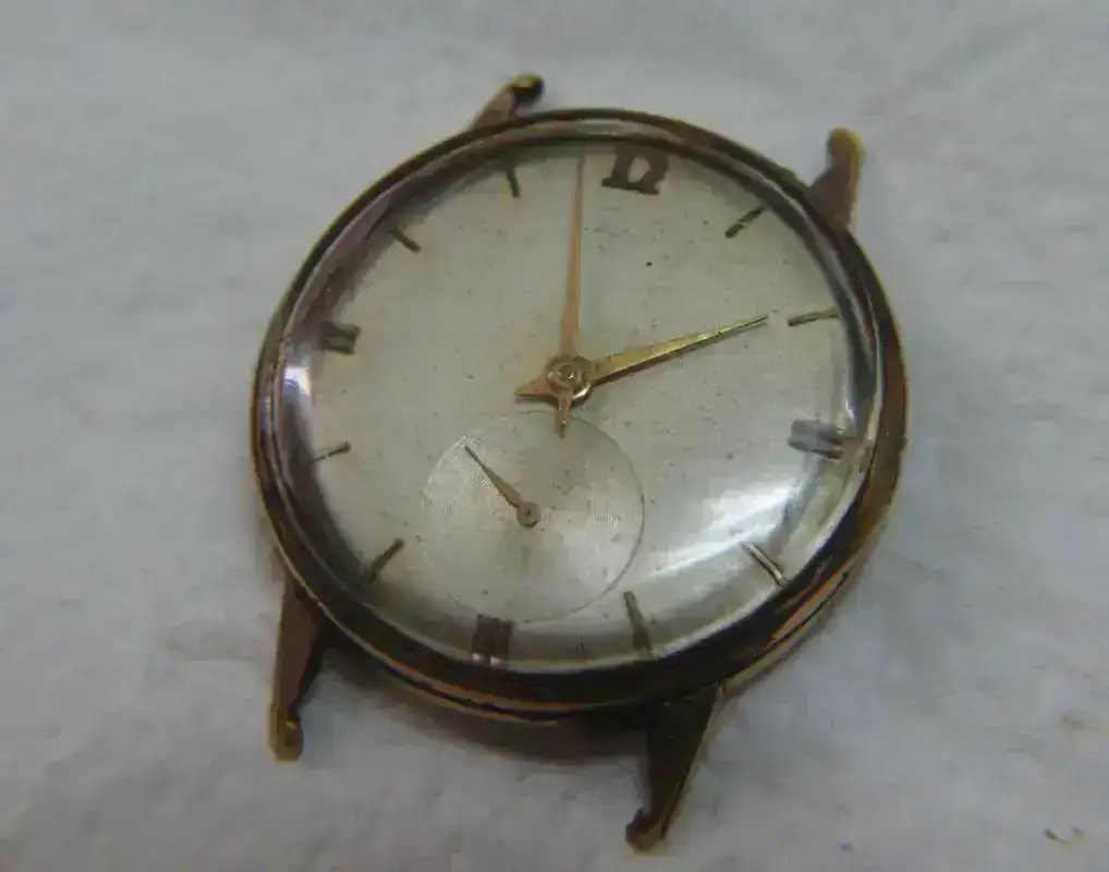

y para concluir otro hilo chorra de estos....

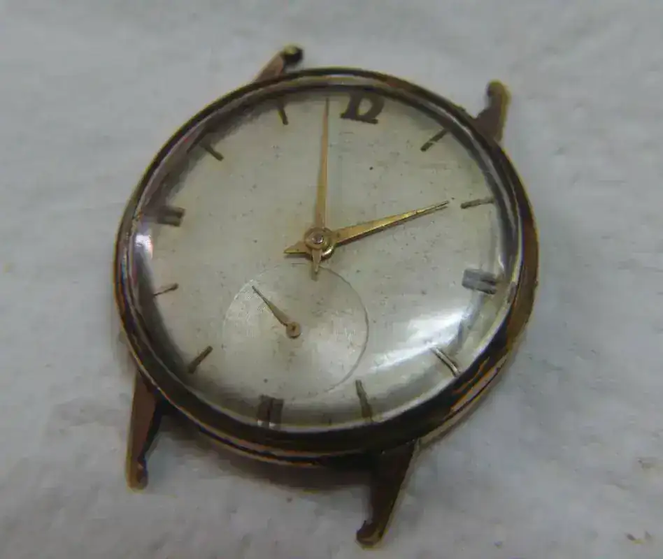

pongo el antes...

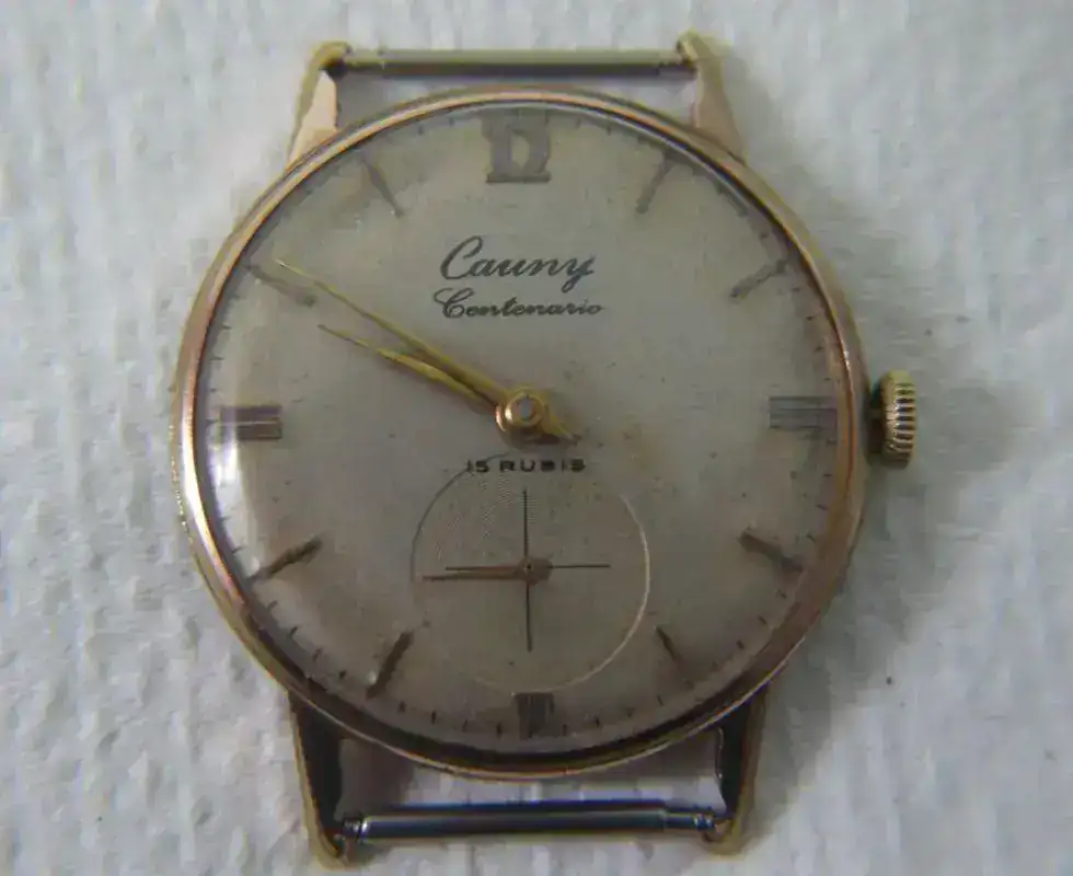

Y el después....
Hála pues !!!!

Del reloj, buen calibre y ha quedado muy bien (el 15 rubís se monta muy ligeramente en la subesfera, pero menudencias) pero... ¿por qué Cauny Centenario? ¿Por qué no Titán u Omega Speedmaster? ¿Alguna sospecha de que fuese un Cauny?
P.D.: ¿Te he dicho que me encantan tus hilos?
Me resulta bastante tranquilizador que no hayas hecho la grafía a mano alzada, serías un cyborg del espacio interestelar. Y yo te he visto el brazo... y los cyborg, esos pelánganos no los tienen. No me lo creí mucho, no, pero es que Manolo te tiene en un pedestal. Le tienes dónde quieres.
Confieso...
NO ERA CAUNY, era otro puñetero Tecnos...
La cosa es que tenia un chorro de calcas que hice en su día, de un montón de relojes a los que les quería poner grafías.
Esta calca del Cauny Centenario al final no la puse en el reloj porque tenia una esfera con guilloche y se quedó ahí.
El caso es que los ejes me coincidieron y la escala métrica también, aunque el 15rubis, en esta esfera se colaba en el...

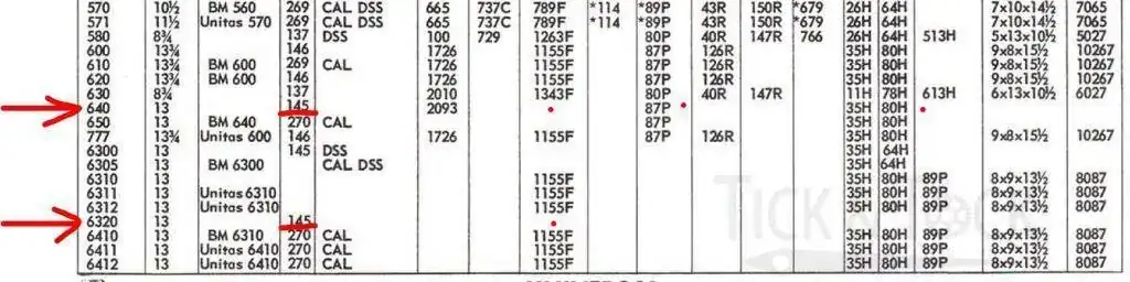

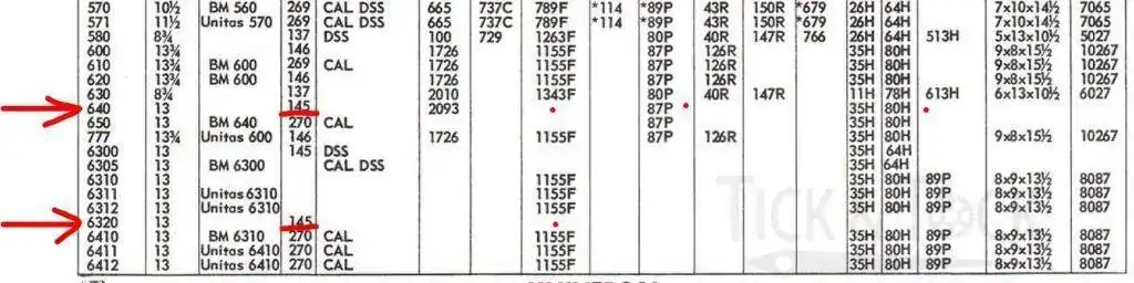

Es una unitas 640. así viene marcado el calibre.
Lo estuve buscando en ranftt y en los libros y no aparece por 640. Sólo en Bestfit aparece y el que le correspondría sería el ut 6320, que tampoco aparece en ranftt...
Le puse tija que tenía en el repuesto marcada como 640, pero tengo tijas de la 6310 y no son las mismas, aunque los dos son de 13 líneas y los calibres parecen ser iguales.
Una vez más la bendita jodienda de los suizos con los repuestos, así que supongo que si las tijas no eran iguales, el piñón de canto y quizás la rueda corona tampoco serían iguales....

No te creas, que si yo no le veo el 640, hubiera supuesto que era el 6310, pero gracias a esto te das cuenta que habían variaciones entre calibres casi prácticamente iguales.
Lo que es un fastidio cuando buscas repuestos.
