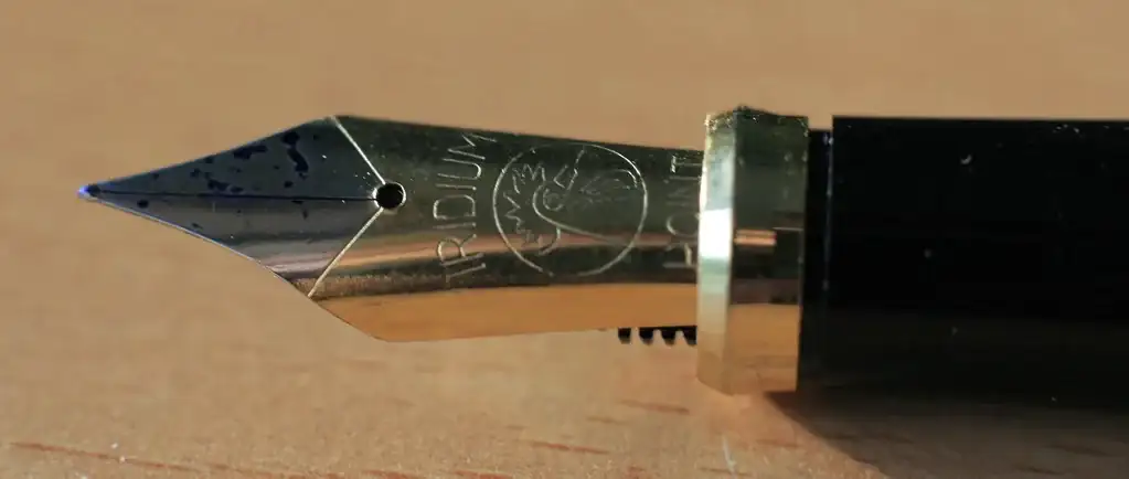

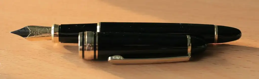

Una amiga, conocedora de que me gustan las estilográficas, me ha regalado esta que perteneció a su difunto marido. En realidad es de publicidad, de Bancaixa, pero ni se me pasó por la cabeza decirle que no.
En realidad es un conjunto de portaminas y estilográfica, todo ello en un estuche de plástico negro sin marca de ningún tipo. El portaminas funciona bien y no tiene inscripción alguna, mientras que la estilográfica lleva el rótulo serigrafiado de Bancaixa. Es de cartuchos y el capuchón, que no es de rosca, tiene un sistema para ponerlo en la parte de atrás de la estilográfica y que encaje bien, no simplemente por presión. No le he hecho foto al mecanismo, pero es como una especie de lengüetas metálicas que abrazan comodamente la pluma. Aparte de esto, la pluma tiene apliques metálicos y en el plumín aparece una cabeza de gallo y la leyenda, Iridium Point.
Supongo que será chinorri, pero como no pone "Germany" que es señal inequívoca de rollito de primavera, albergo alguna esperanza.
Os pongo alguna foto por si supierais algo.
¿Ni si quiera una opinión sobre su estética?
Tiene toda la pinta de una pluma china de inspiración MB.
Es una copia de las clásicas Mont Blanc Meisterstuck o las Sailor 1911...
Nunca había visto ese plumín, que se ve grande, pero seguramente sea de procedencia china.
Si funciona bien, bienvenida sea :ok::

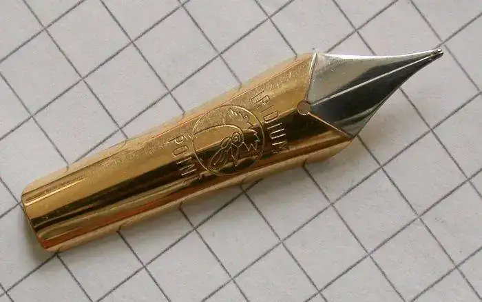

El plumín pudiera ser una imitacion de los Bock con el símbolo del gallo, que son mucho menos conocidos. Digo imitación porque el acabado no parece muy cuidadoso, pero no tengo seguridad.
El que conozco es este.
Yo tengo una con un gallo como ése, pero también olfateo que es copia, porque el cincelado es más bien burdo y creo que tiene menos picos en la cresta.
Es una pluma con aspecto y tamaño de la 146, (salvo que el capuchón es a presión y carga cartuchos) en plástico burdeos. Los dorados del anillo y el plumín se van esfumando... es decir, parece una perfecta corsaria de Ha Long o por ahí, aunque no creo que tenga delito porque no ostenta marca.
Y mira tú por dónde, es una de mis favoritas porque escribe de gloria. Yo la llamo la 145 y medio. Estas cosas pasan.
A ver si a ti te sale igual. Que no me extrañaría.
Y a escribir se ha dicho.
No tenía ni idea de que hubiera plumines bock con un gallo. ¿Alguna información adicional sobre esos plumines?
Este tipo de plumas y bolígrafos se pusieron de moda hace 15-20 años; los sacaron las empresas que se dedican a personalizar regalos barateras "made in China", y no hubo entidad bancaria, crediticia o de seguros que no contara con su copia china de una Meisterstück... con el lógico cuidado de no infringir derechos. La inmensa mayoría (no digo la totalidad porque obviamente no he probado todas) eran de muy mala calidad, con cuerpo metálico lacado en vez de resina (entonces para los chinos era más barato producir así), roscas que se pasan y plumines desastrosos que, sin embargo, con un correcto ajuste, pueden tener un desempeño digno, como aquellos "IPG".
Impresionante, es verdad que es idéntica a esta:

Pues sí, casi te diría que la mía es clavadita a esa, pero en color burdeos.
El culote, los anillos y el clip cuadran.
Y el plumín, salvo que la mía está perdiendo dorado hasta el círculo del gallo. Pero gloriosamente, porque es de pasar tinta.
No es de metal lacado, es de plástico, y que parece buenillo, resistente y ligerita. De verdad, que es una de mis prefes.
Yo creo que la pillé hacia finales de los 80, al volver de la mili o así.
