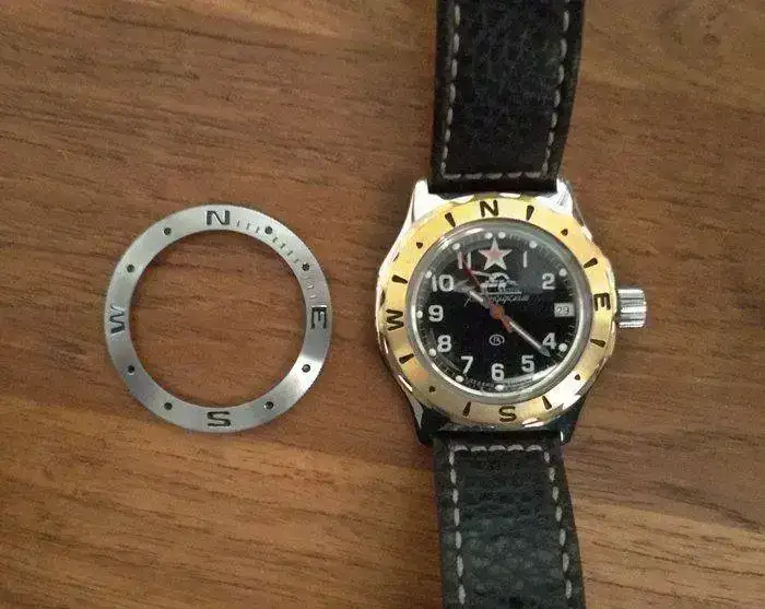

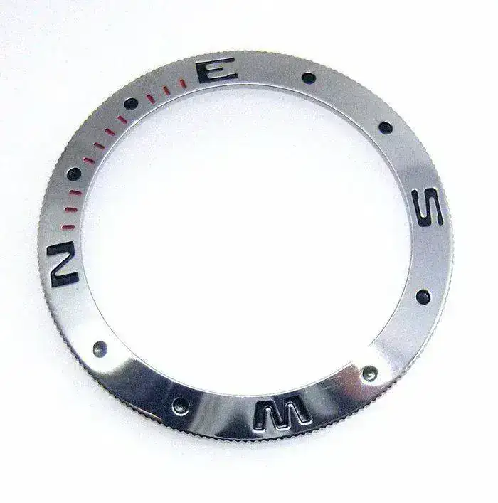

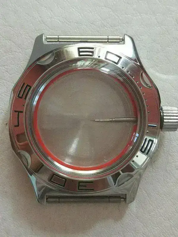

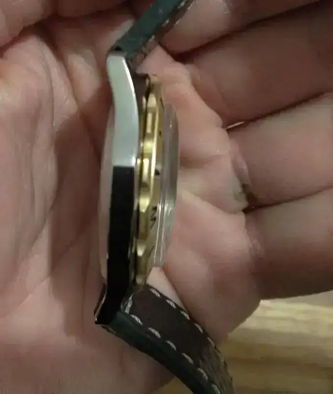

Pués esta mañana me llegó la caja 100 y un bisel que pedí al mismo tiempo..... con el bisel no me pude resistir y como tampoco me gustaba el acabado espejo que traía lo metí en salfumant!!!
Como las otras cosas las pedí en Meranom y no han llegado todavía, no me he podido resistir a hacer una prueba con las tripas de un 420!

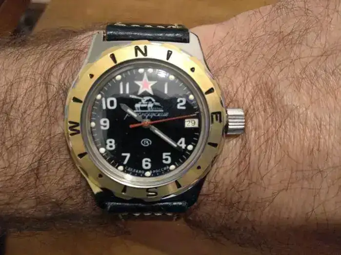

La primera sensación tengo que decir que no ha sido muy buena, me ha dado la sensación de que había mucha caja para tan poco dial... pero después comparando con un calibre digital con un seiko 007 y un cityzen promaster me he sorprendido al ver que ambos tienen algo mas de diámetro... muy poco y menos dial (también por muy poco) y nunca me habían dado esa sensación ninguno de los dos!
Después, al ponerle la correa y atarmelo, he empezado a cambiar el chip y la verdad es que me está gustando..... sobre todo cuando lo imagino con el dial y agujas que me gustan.

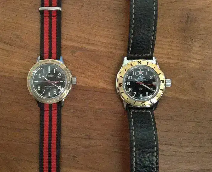

Aquí junto al que he estado llevando estos días, parece mucho mas grande y la verdad no lo es tanto, 39,80 para el 420 y 41,74 para el 100, otra cosa que quiero mejorar es la corona, ahora las hacen casi un mm. mas altas que las antiguas (en la foto se aprecia) y la verdad, creo que con las antiguas ya había de sobra!
El dial si que me ha gustado mucho en latón, lástima que sea tan delgadito.... un milímetro mas grueso le quedaría mejor, sobresale un montón el plexi.
Deciros también que no se como toman las medidas en Rusia, pero no miden 12 mm. ni de coña con calibres de remonte manual y tapa trasera baja, tanto el 100 como el 420 miden 13,42 mm. de grosor... es verdad que con tanto plexi la sensación puesto es de ser mucho mas fino.... y es que sin cristal no llega a 9 mm. con ese bisel tan fino.
