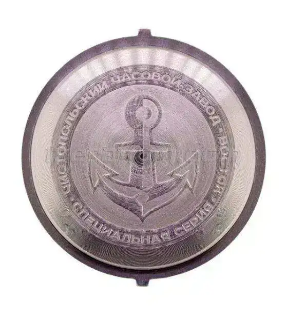

Duir!! venden tapas para los amphibias mas planas con sus dos pestañas y su grosor pertinente para 200M, las hacen precisamente para poder montar los de cuerda 2414 o 2409. Yo los tengo todos así.... algunos porque ya los compré con sus añitos y vinieron con calibres a cuerda, los otros porque compré solo las cajas y los monté a mi gusto incluso tengo uno al que le quité la masa oscilante para poder ponerle la trasera plana.
Por cierto, las últimas traseras bajas para amphibia que compré son una monada, con un ancla en relieve muy chulas!
Ver el archivos adjunto 931882
No tengo nada contra los automáticos, es solo que los amphibia me parecen demasiado tochos con ese grosor.
Pues mira, eso NO lo sabía. Tomo nota. Gracias por la info.
