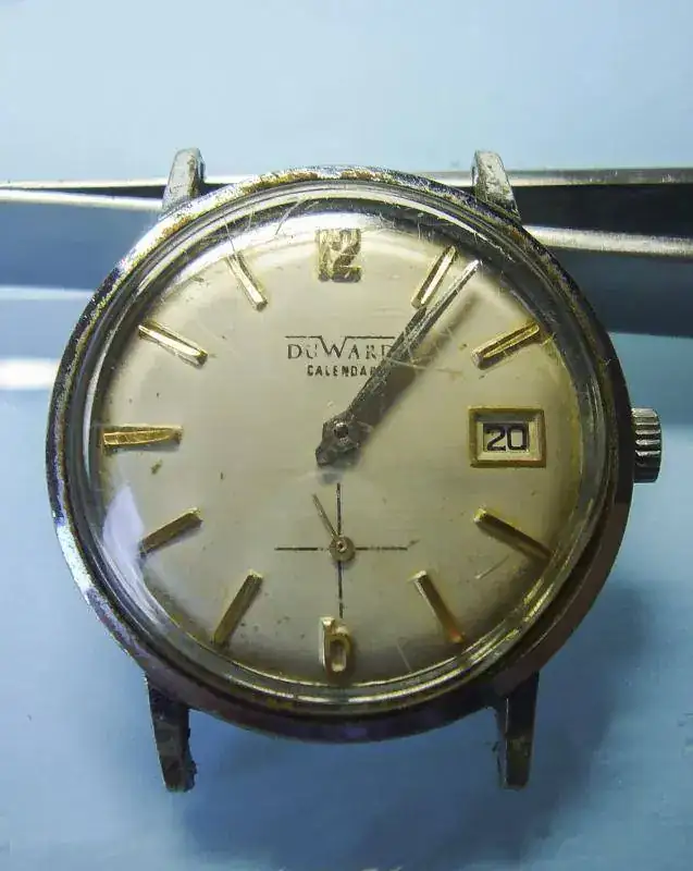

Entre tanta chatarra encontré varios relojes enteros y comidos de mugre que seguramente están allí de cuando regentaba la tienda su padre, se quedaron atrás vaya usted a saber por qué múltiples razones ....... pero allí están. Y me traje unos cuantos para tratar de revivirlos.

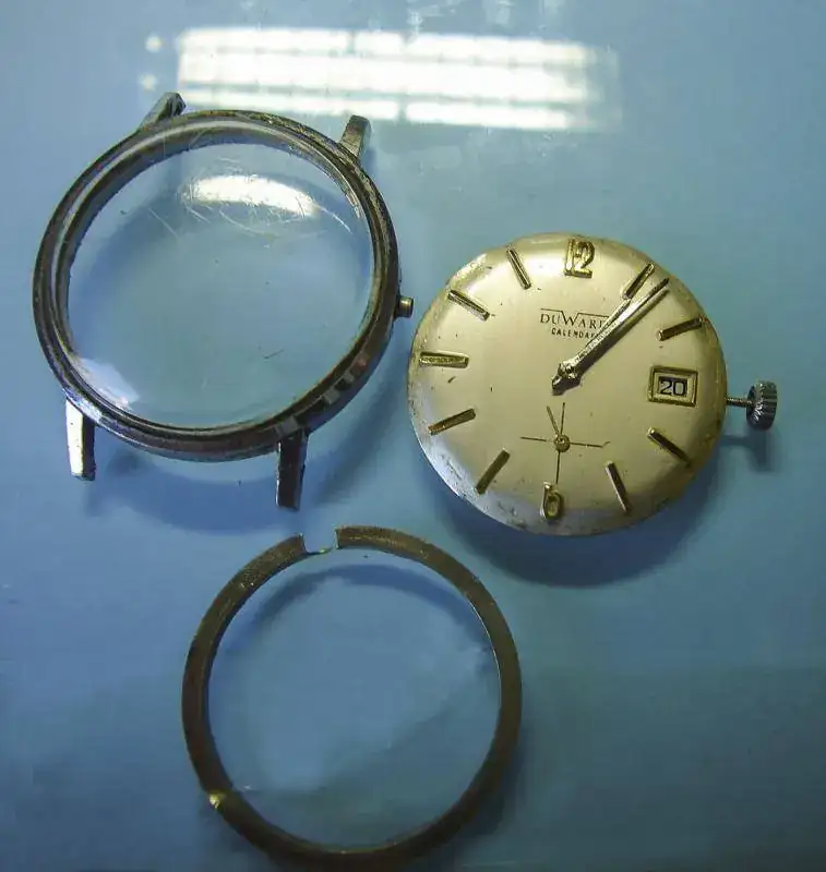

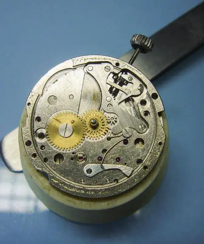

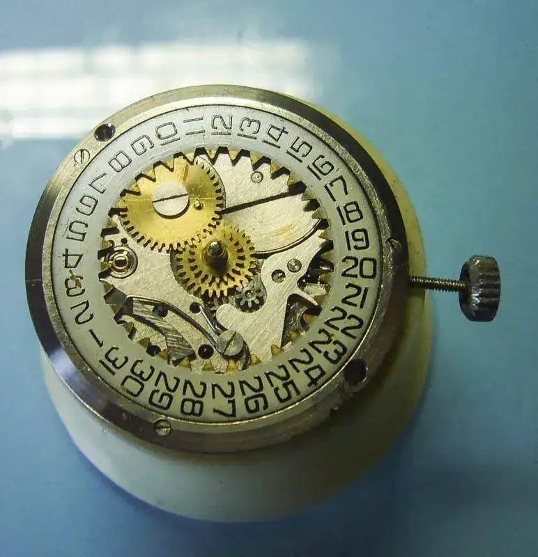

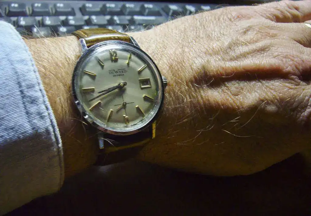

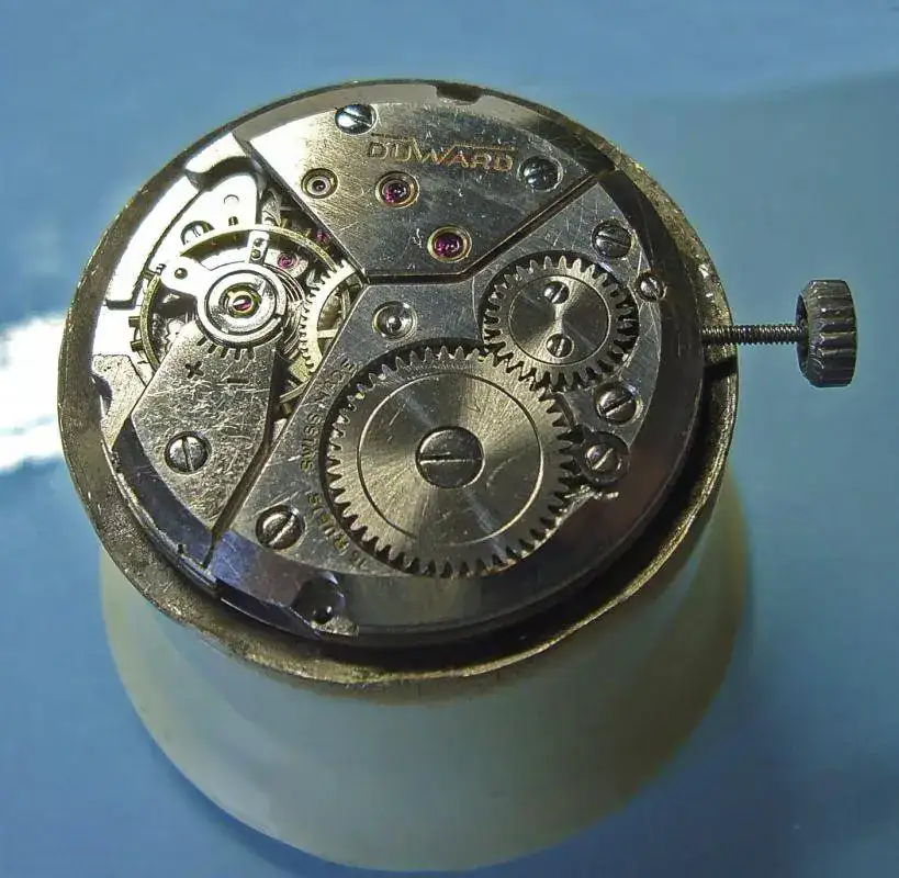

El primero es un Duward, bicolor, con movimiento Peseux 326 o 356, que ahora no recuerdo, y que, aunque por fuera estaba maltratado, por dentro es una delicia. Ya está viviendo otra vez y os dejo una secuencia de su despiece y la imagen final. Queda bonito, humilde pero bonito.

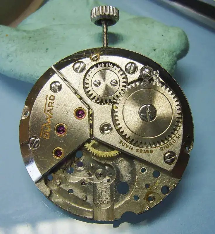

Ya limpio y en proceso de montaje

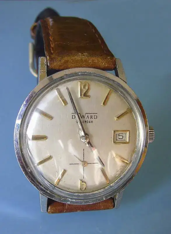

Menudo cambio!, y la caja?...que le has hecho?!, parecia que hubiera saltado el cromado y lo has recuperado, o solo lo has limpiado?, sea como sea te quedó fetén, felicidades!
Te ha quedado de Primera Comunión.
Se ve por el estado del tornillo del tirete que visitó al relojero en más de una ocasión y ahora lo has devuelto a la circulación. Enhorabuena.

Buen día Casiná; parece ser un cal. Peseux 336. Es una máquina fina y fue utilizado entre otras - por la marca GP y U.N.
Un saludo, Luis desde Argentina
Creo que sí. Viendolo en la foto parece que ponga 336 pero no lo puedo ver bien. De cabeza dije 326 o 356 pero fue un error de dedo, quise poner 336 o 356. De todas formas mañana es posible que tenga que volver a abrir para afinar y procuraré confirmarlo. Gracias.
Hola a todos: en la fotografía P1040237 que es la antepnúltima, se observa en la cavidad del volante un sello con una P y el número 336. ¿Esto no identifica al calibre Peseaux 336?
Acabo de cerrarlo otra vez, había atrasado sobre 40 seg. desde ayer y se confirma, cal. P 336.
Hola a todos: en la fotografía P1040237 que es la antepnúltima, se observa en la cavidad del volante un sello con una P y el número 336. .......
¡Que buena vista tienes! Yo en la foto no conseguía ver bien los tres; tenia dudas entres cincos, seis o tres y, efectívamente son tres. Pero lo he confirmado dentro.
....... Yo también tengo curiosidad por la caja; parecía machacada y ha quedado genial ¡Enhorabuena! ..... :cool1:
Pues el secreto está en la Y. Y mucha agua calentita, y mucho jabón de las manos, y mucho frotar con un cepillo de dientes viejo y vuelta a empezar, je,je,je. Mugre, lo que había era mucha mugre ....... Cierto es que también hay algún rayazo y algunos comidos del cromado por la parte de abajo pero no se lo enseño a nadie y ya está.

.....Se ve por el estado del tornillo del tirete que visitó al relojero en más de una ocasión ......
Si, efecrtivamente. Y no sólo el tirete es el que muestra señales de "algún fallo de herramental", je,je.
Todo un acierto fijar el resorte del trinquete de calendario con un tornillo. Y simplicidad absoluta en el cambio de fecha = una rueda con un tetón.

Anímate a cromar la caja, es un reloj muy chulo.
El jabón líquido para manos o trastes hace maravillas. El agua resulta negra de la mugre que suelta. Muy buen trabajo.
Si mal no recuerdo, el calibre es 336N, ya que lleva calendario. Para mí, es una máquina noble para trabajar y bien aceitada, no te dará problemas.
Si, efectívamente, hay una N detrás de los números. Yo también espero que no le de problemas a su dueño. Al menos durante un tiempo.
Buen día amigos; tanto los números como las letras pertenecen a un idioma de la relojería.
En este caso del Peseux se desarrolla entre el (cal. 320) 10.5 y el 11.5 (Cal. 330) con unas 20 variantes y entre ellas son el P330 - el P336 - que también es calendario y el P336N y mas de otra docena de calibres hnos.
