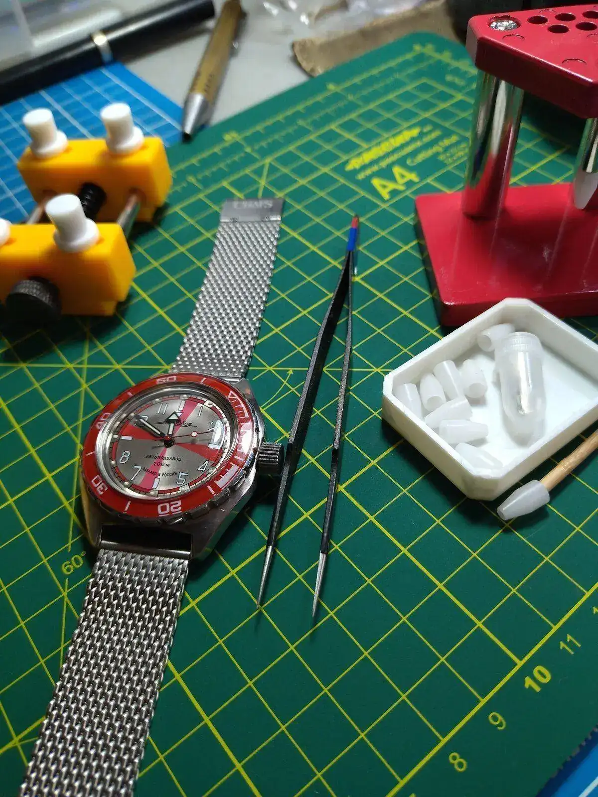

Primero unas fotos de los implementos.

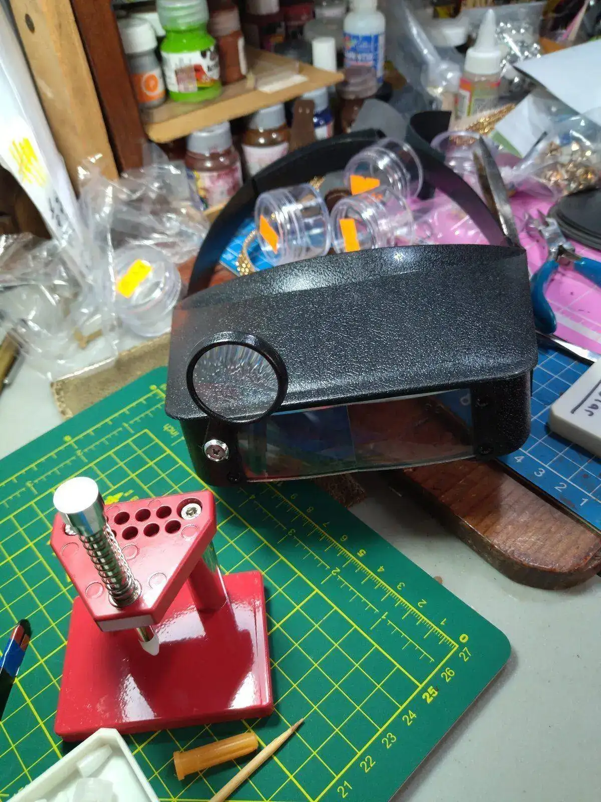

Lentes de aumento, por suerte, debido a mi oficio, tengo variedad de estos cachivaches.
Prensa para agujas, un bonito cachivache, que se convirtió rapidamente en un bonito pisapapeles, pues todo el proceso de ajuste de las agujas, los hice con un palillo, unas pinzas finitas y una de las puntas de la prensa, insertada en un palito.

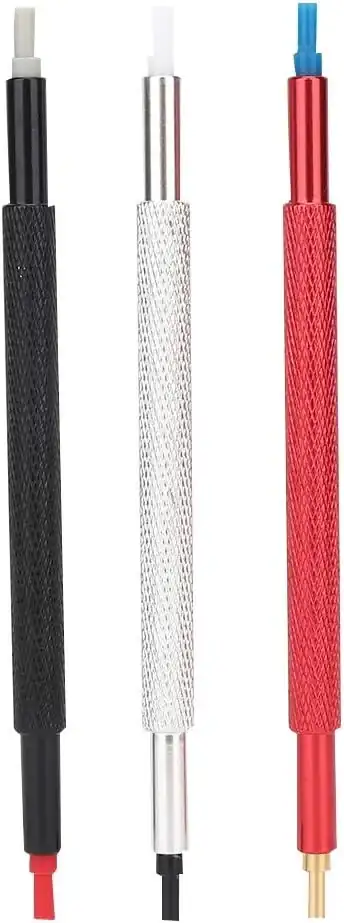

El juego de agujas negras, compradas en Komandirskie.

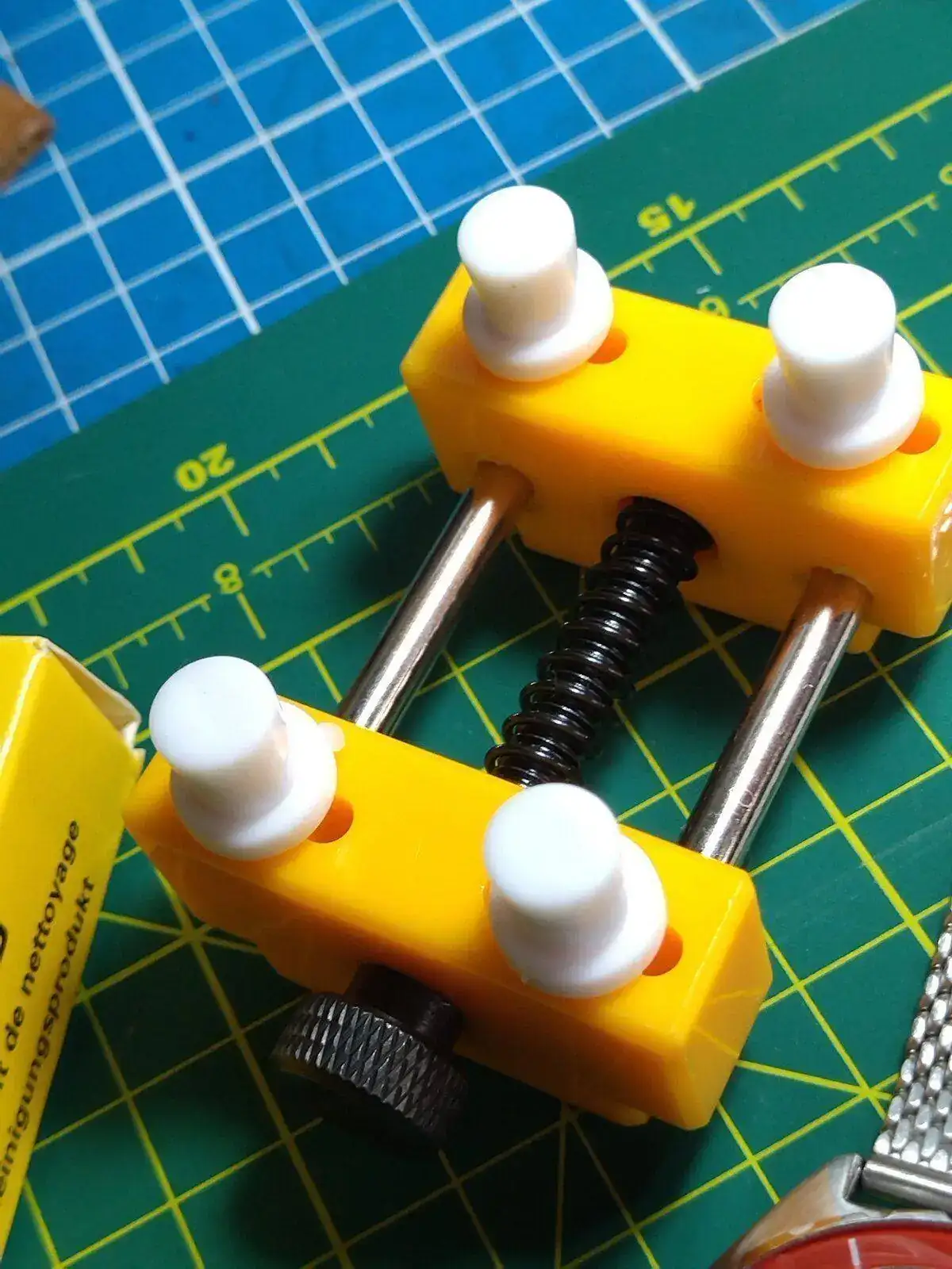

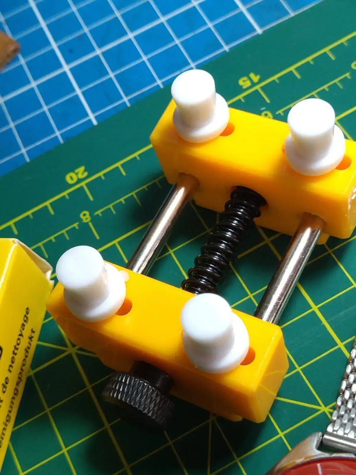

Soporte para el movimiento (uno baratito de los chinos), una de las piezas mas útiles (dicho desde mi limitada experiencia, o mas bien, desde mi prodigiosa ignorancia del tema) :D :D
Y por ultimo la foto de grupo de todos los implementos que ayudaron a perpetrar la fechoria, a destacar las pinzas de punta finita y el palito con el que ajuste las agujas (ese humilde palito de bambu, fue el verdadero héroe de la jornada).😂

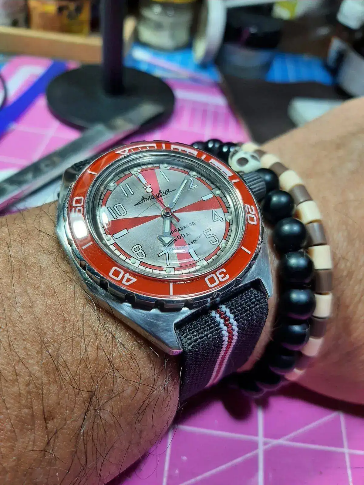

Asi lucia cuando lo compré.
Y ahora luce así
Quizas el cambio no es muy notorio, pero ahora es mucho mas facil de leer la hora, y ademas el reloj tiene una historia que contar, pues es mi primer cambio de agujas, todo un hito en mi carrera, pues cuando llegué a este "inframundo" me tardaba media hora en cambiar una correa, acortar un brazalete, era labor titánica, y ahora, ya puedo decir que he cambiado unas agujas y que ademas el reloj quedó perfecto, pues tras mas de doce horas de efectuada la intervencion, todo marcha sin ningun problema, he aprendido un par de cosas y espero aprender mas de los colegas, pues reconozco que fue un proceso desprolijo e improvisado, nada que ver con las intervenciones "clinicas" (por las fotos y la asepsia) del compañero @gdelasheras , @MadMallorca, @Marius Jacob y otros mas,aun tengo mucho camino por andar, pero me estoy divirtiendo de lo lindo, gozando cual cochino en barrizal y lo "mas mejor", como dice una amiga, es ver el resultado de mi hacer en la muñeca, creo que eso no tiene precio.

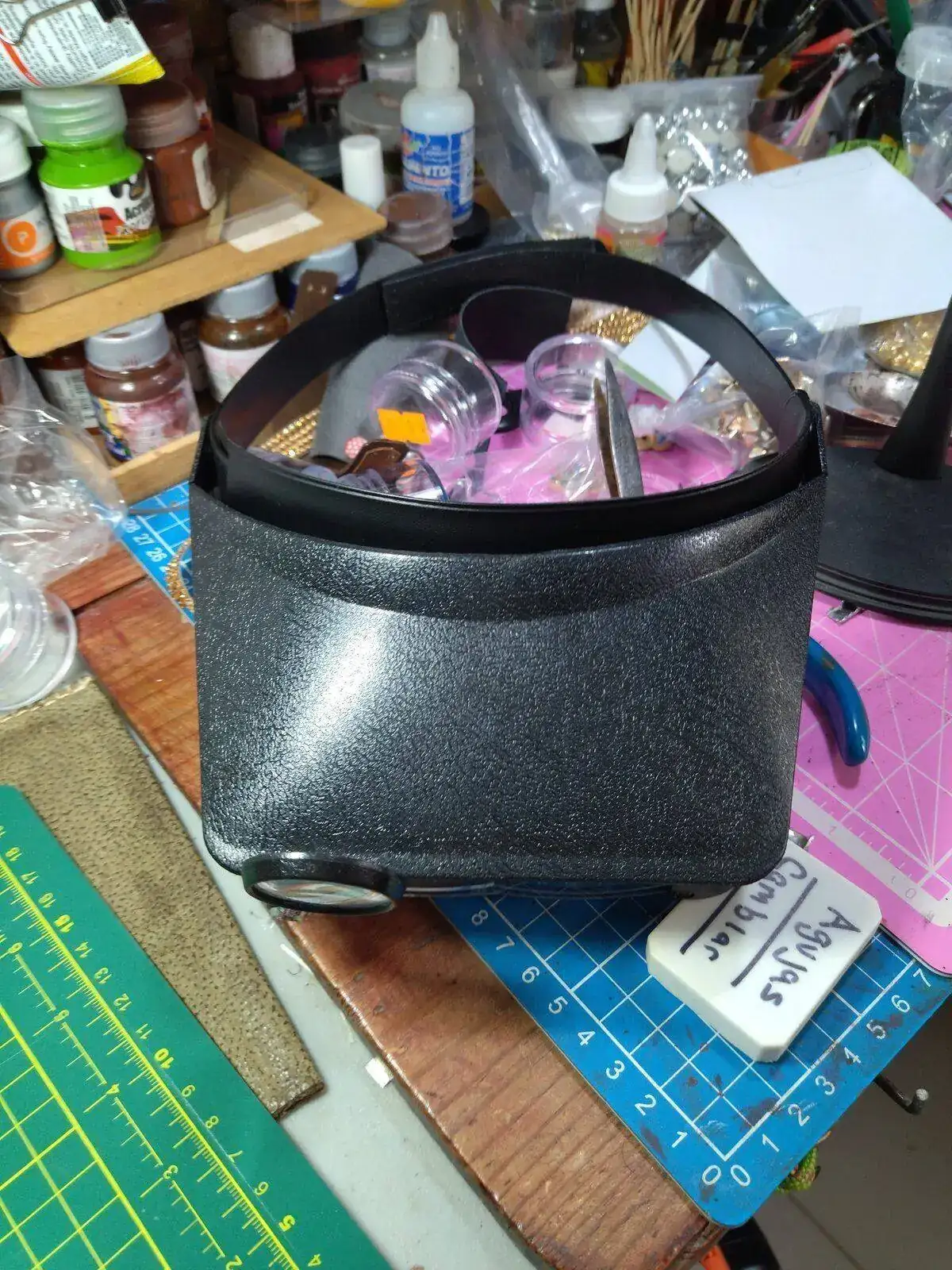

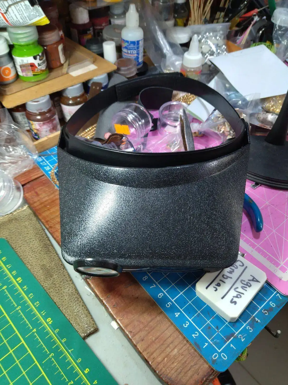

Ver el archivos adjunto 2321368

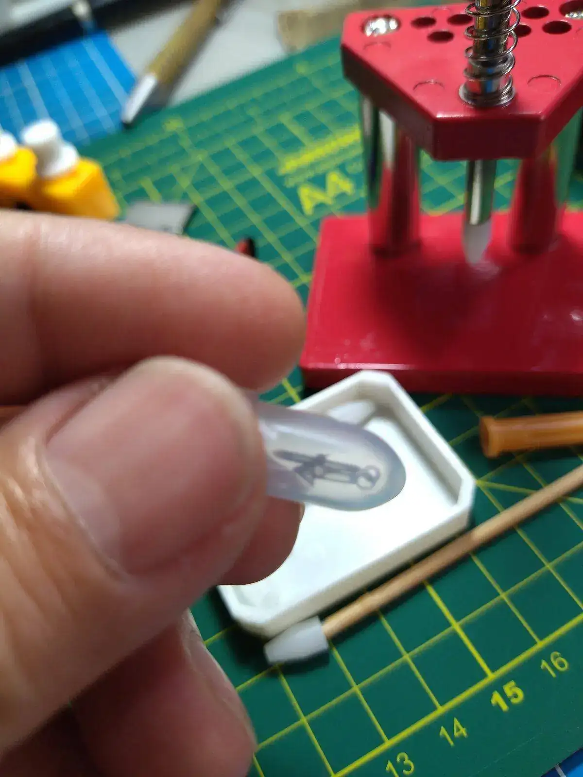

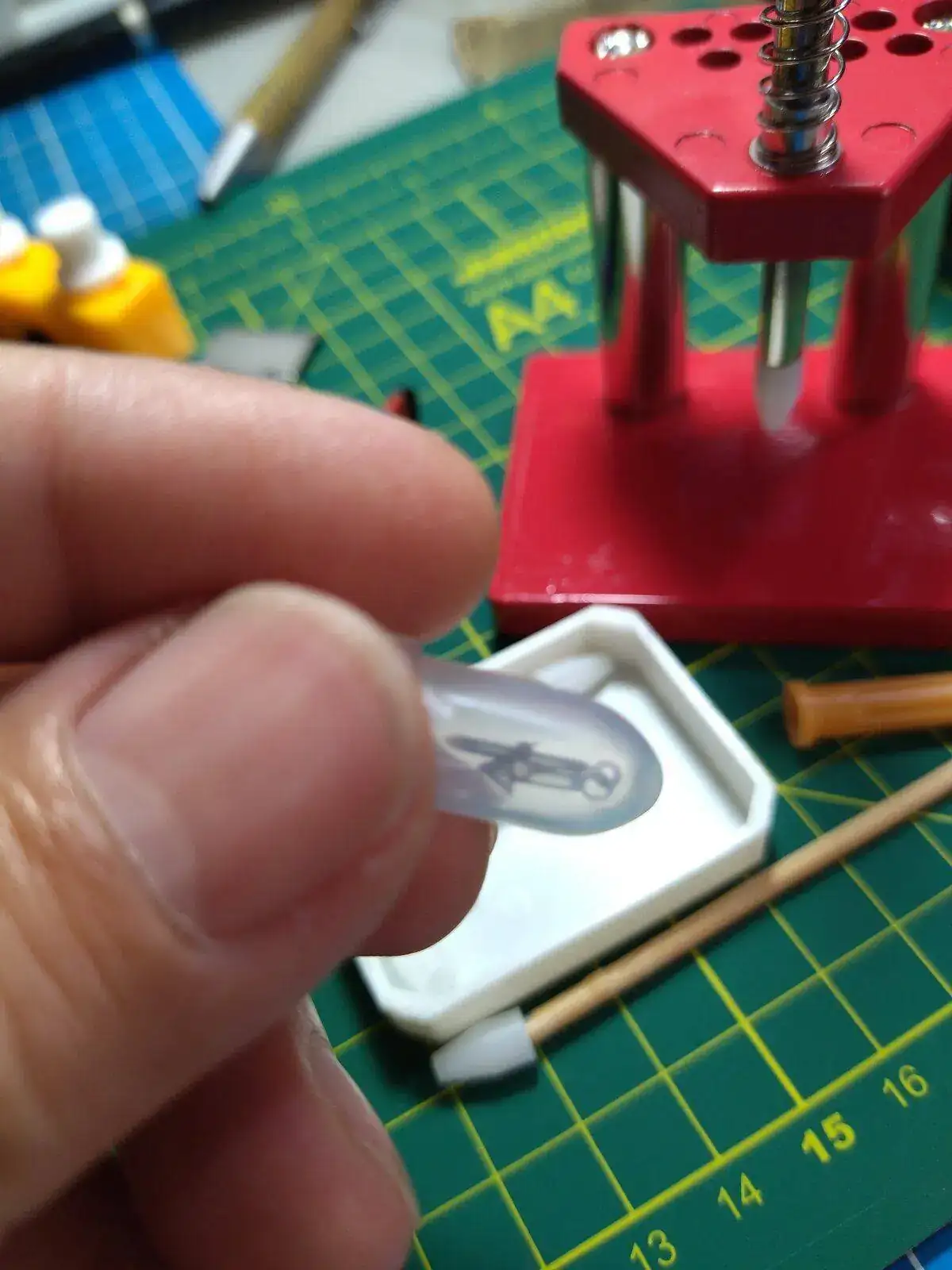

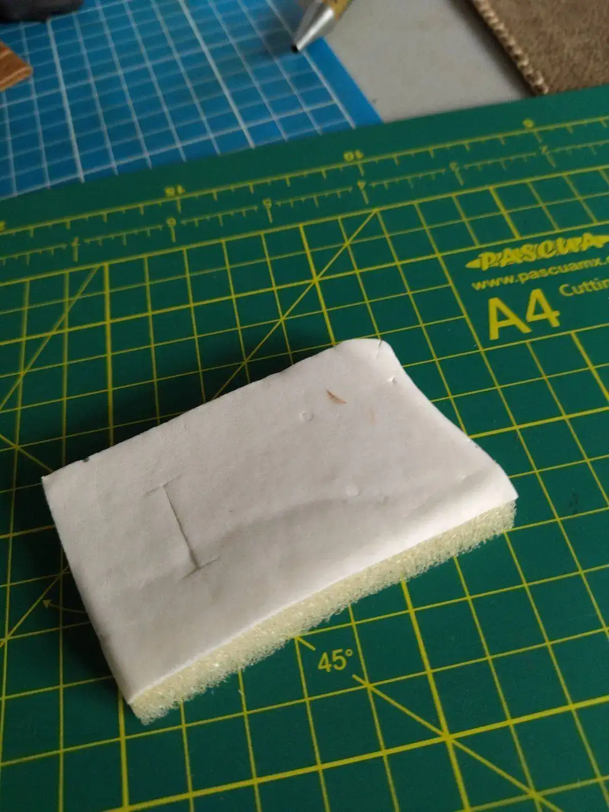

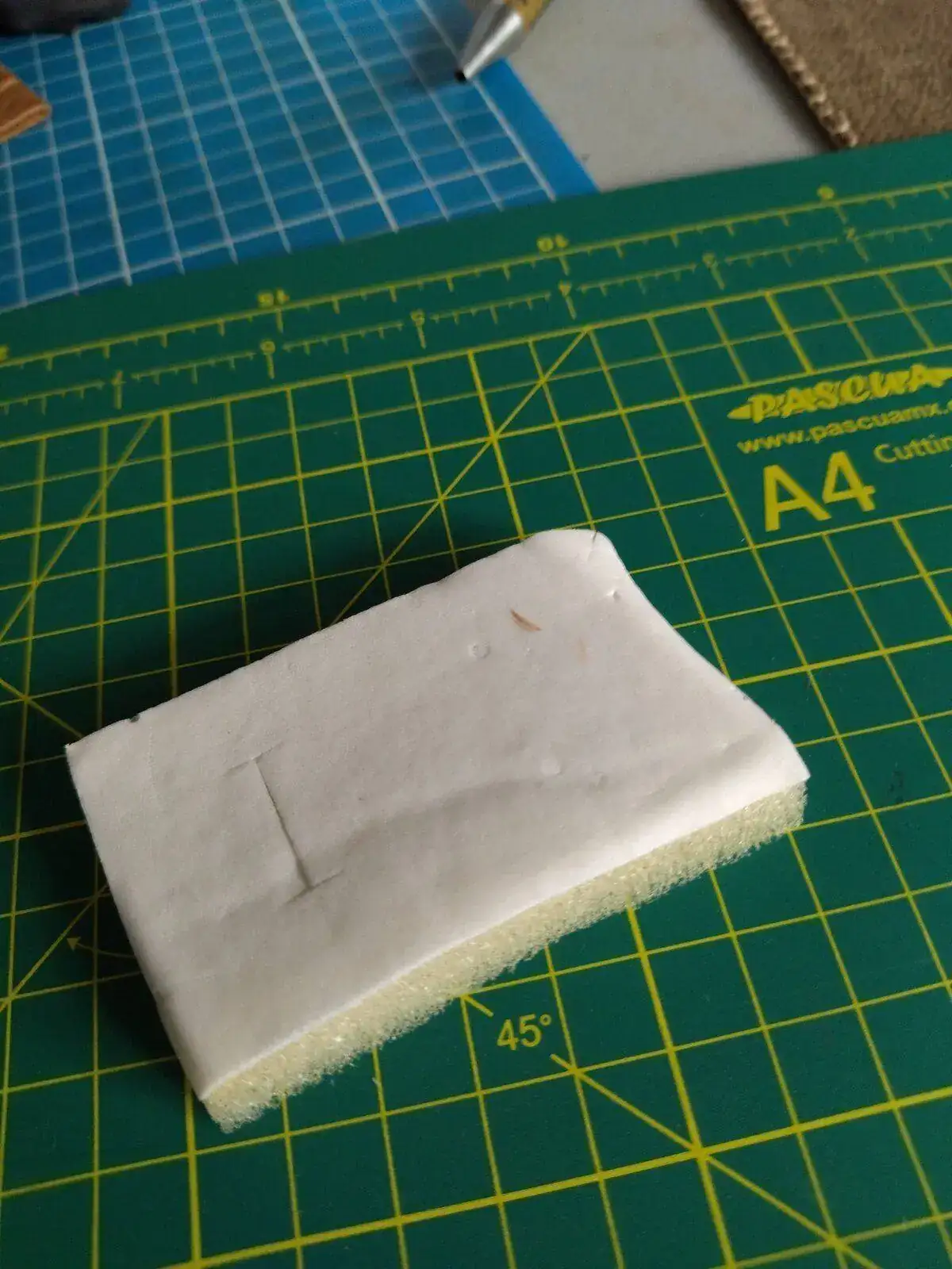

Ver el archivos adjunto 2321378
Ver el archivos adjunto 2321379

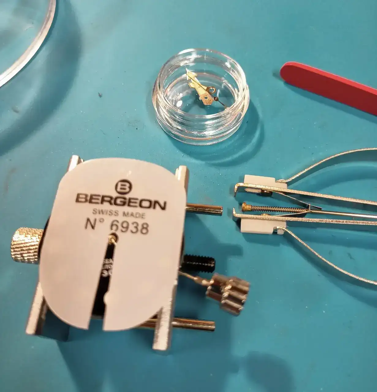

Ver el archivos adjunto 2321380

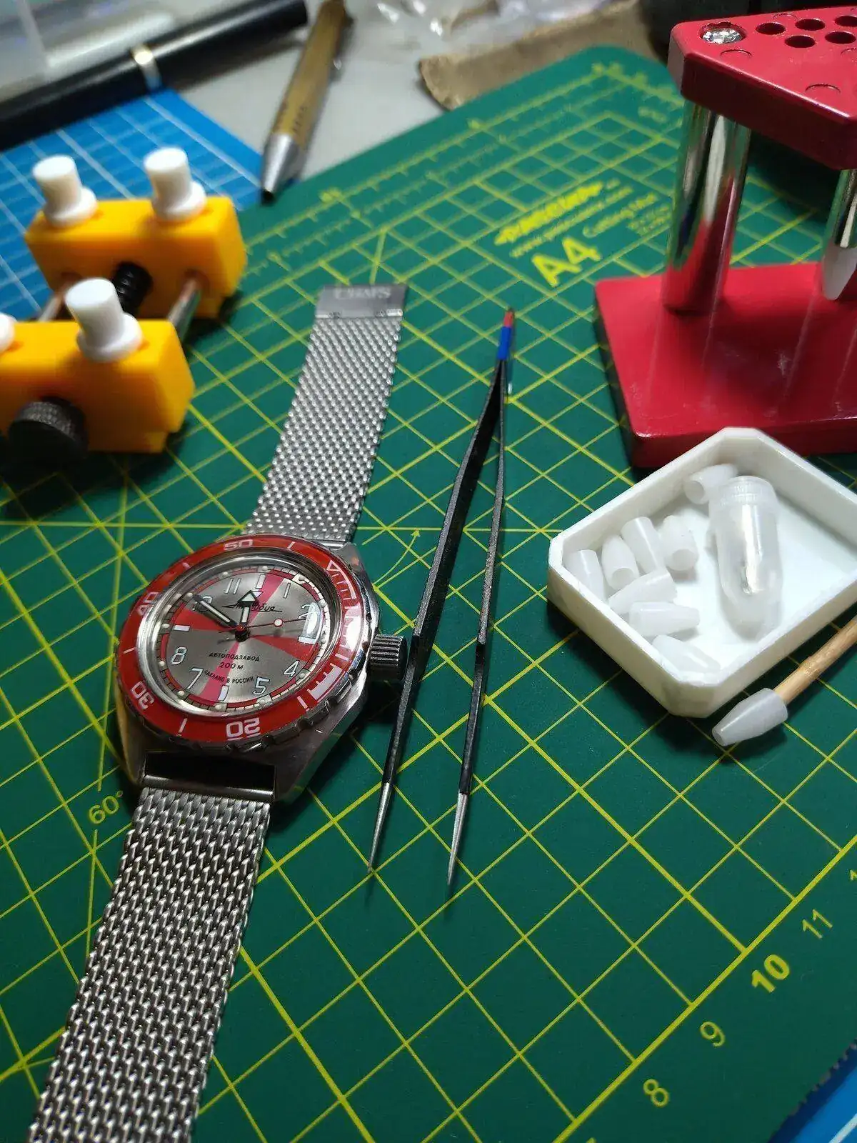

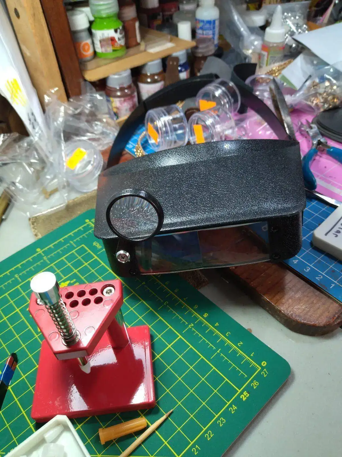

Ver el archivos adjunto 2321382

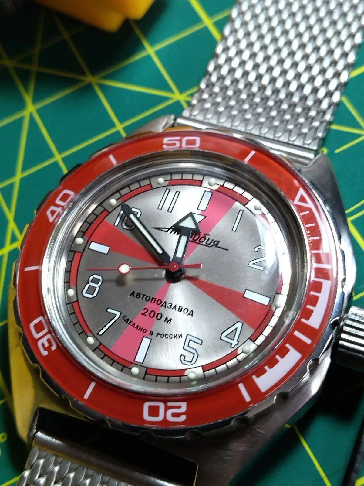

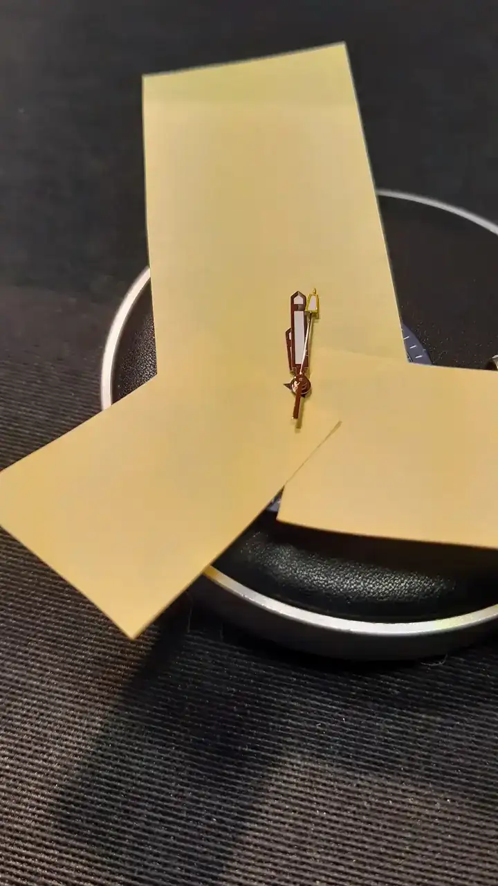

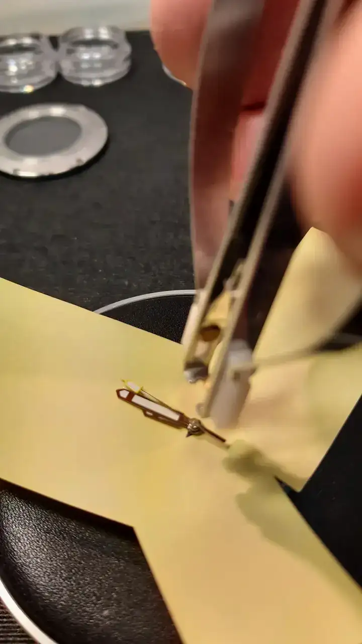

Despues de retirar el movimiento, lo coloqué en el soporte y procedí a retirar las agujas originales, pero con tan mala tecnica que terminé partiendo la segundera ::bash::::bash::::bash::::bash::::bash::, bruto que soy, pues tenia planeado usarla para otro reloj, pero, bueno, cosas del directo.
Despues del percance con las agujas, coloqué las nuevas, (ahí es la parte donde comencé a maldecir como marinero ebrio):D:D
Primer intento, las agujas minutera y horaria, topan, ::bash::::bash::::bash::despues de soltar una sarta de maldiciones en el mas puro mexicano barriobajero, las retiro, las enderezo, a mano limpia ( lo de las pinzitas y prensas son mariconadas)😁😁😁😁
Segundo intento, las agujas minutera y horaria ya no topan, ahora la que esta topando es la segundera ::bash::::bash::::bash::vuelvo a soltar una filigrana de maldiciones, pensando para mis adentros en dedicarme a coleccionar piedras de rio. 😁😁
El tercer y cuarto intento fueron copias al carbon del tercero, pero con mas maldiciones incluidas, esta vez la complejidad de las maldiciones fue notable por su cantidad y deslumbrante en su tonalidad.
Finalmente, dicen que no hay quinto malo, vuelvo a colocar las agujas sirviendome de las pinzas y el palito y esta vez todo parece marchar en orden, (pero me doy cuenta que le he propinado un ligero rayon al dial, y que las agujas negras, despues de tanta manipulacion en la zona donde conectan con el cañon, se ha desconchado la pintura), despues de maldecir por enesima vez, ruego que en mi proxima reencarnacion, lo haga como pingüino de la Antartida 😂😂😂
Pero finalmente despues de mas de una hora de sudar frio, temblar cual gelatina, he logrado el objetivo, ahora unas fotos finales.

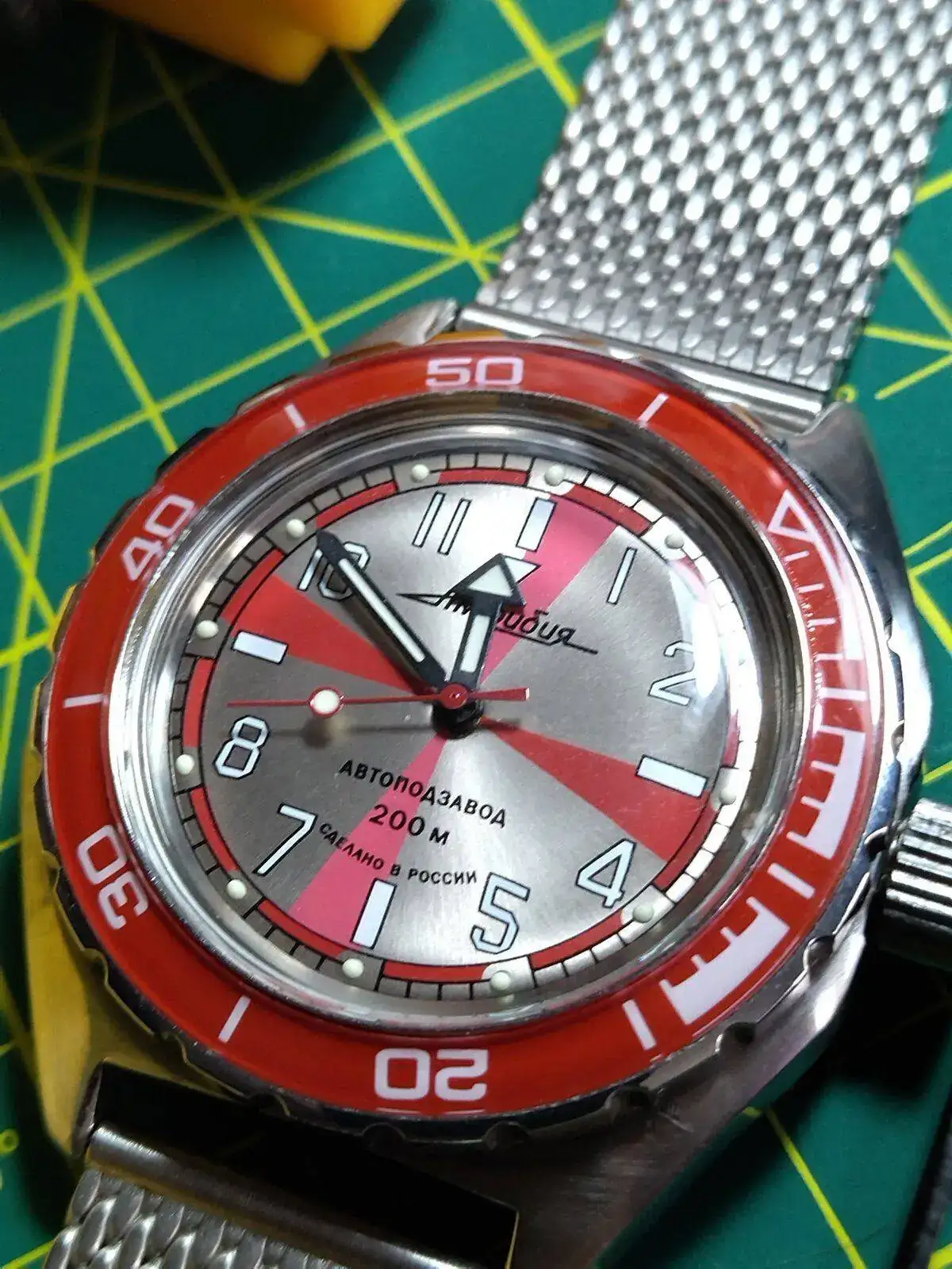

Ver el archivos adjunto 2321395

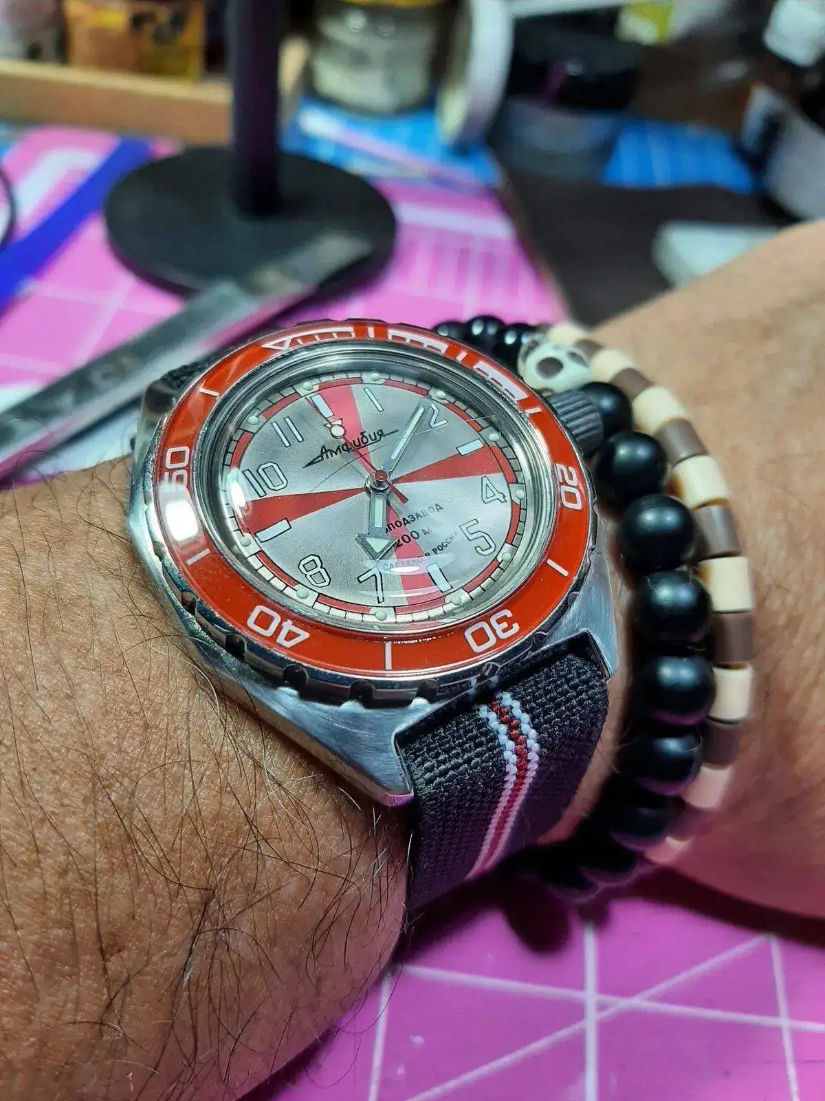

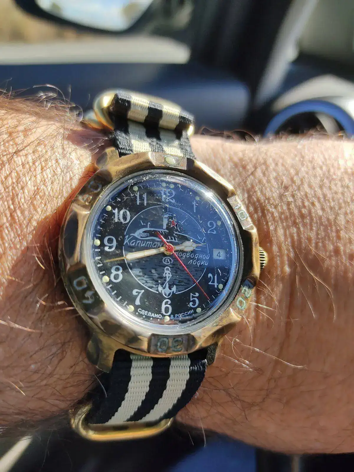

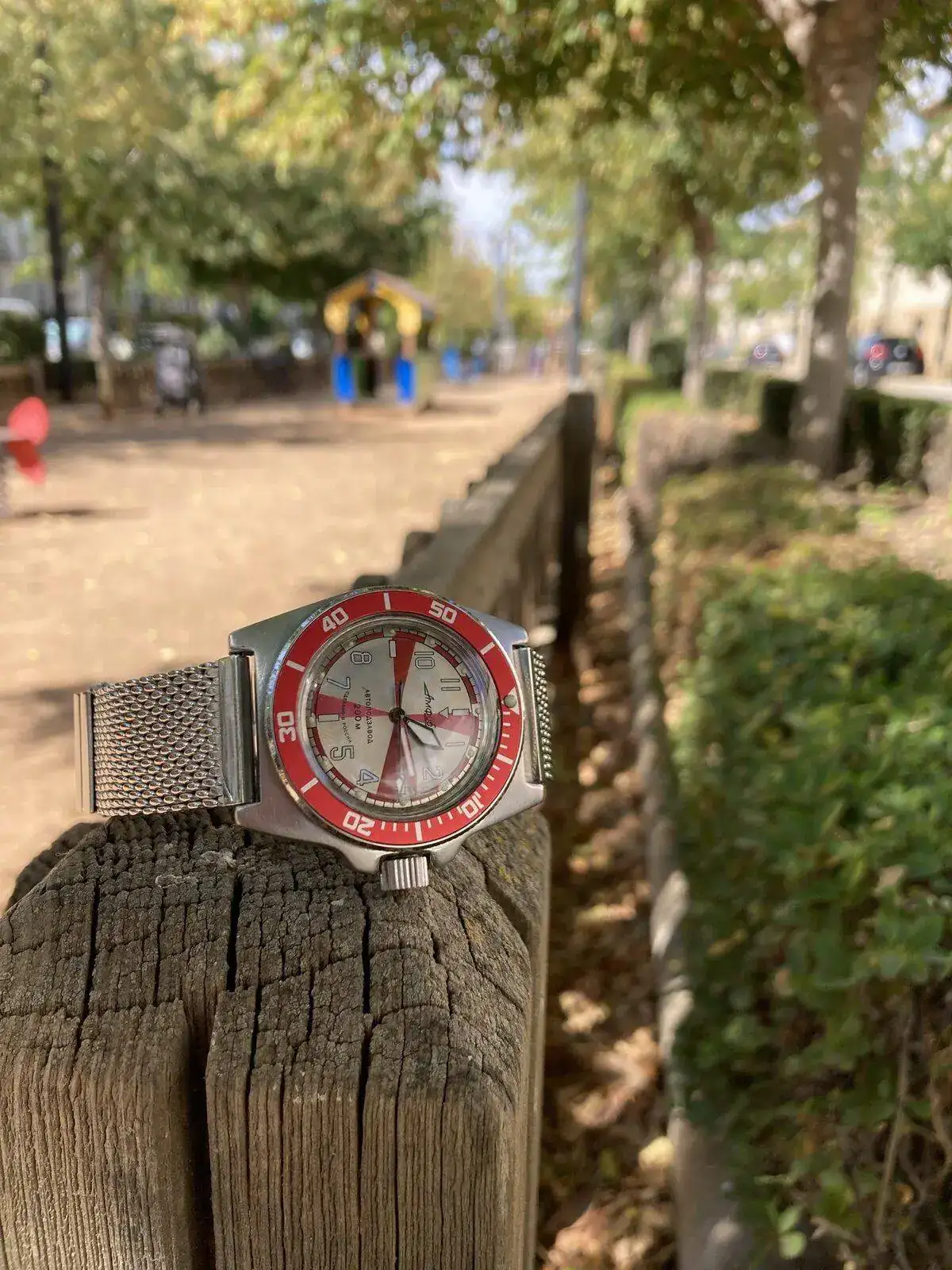

Y ahora luce así
Ver el archivos adjunto 2321396
Ahora comenzaremos con una sucinta declaracion del delito perpetrado 😂😂
Y ahora luce así

Pa sacar las agujas, un extractor en condiciones. Salen todas de golpe, y enteras (lo que es un plus)
y para apretarlas (tiene la ventaja de que la punta no baila, aunque suelo tirarme un cuarto de hora mirando cuál tengo que utilizar ahora)
Pero para colocar la segundera, no hay nada como un palillo de dientes con una bolita de Rodico en la punta. Maravilloso, hoygan.

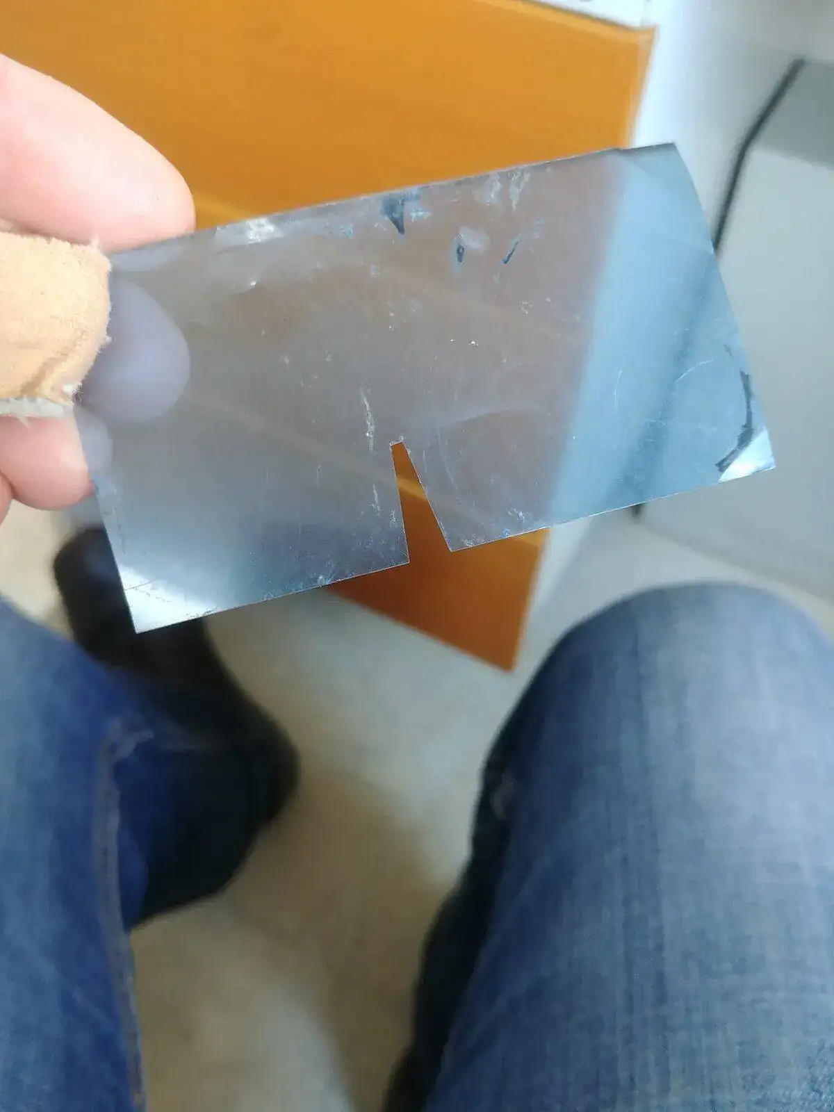

Éste es mi protector de diales, un trozo de radiografía (tengo varios protectores como éste ya que salen baratos), para extraer las manecillas uso dos destornilladores de relojero haciendo palanca simultaneamente en los extremos opuestos de la minutera, salen las tres juntas, y para ponerlas uso la herrramienta que ha mostrado Monsignore (sólo tengo una), por un lado para la horaria y minutera y por el otro para la segundera.
Reacciones: Josuegomez, Memento, OldTraveler y 1 persona más
Yo como protector del dial a la hora de extraer las agujas -ya que ahora parece que este hilo va de confesar ese tipo de cosas- lo que hago es utilizar una bolsa fina de plástico transparente. En cualquier caso, huiría de los post-its por el posible resto de pegamento que pueda dejar en el dial. ¿Sabéis que esas notitas amarillas son el resultado de un intento fallido de 3M de elaborar un pegamento muy potente? Alguien descubrió que seguía pegando una y otra vez, aunque no demasiado fuerte y ahí están, conquistando el mundo.
Reacciones: Josuegomez, OldTraveler, Monsignore y 2 más
Aunque tengo un protector de diales bergeon como el que muestra @Monsignore termino haciendo lo que comenta @gdelasheras , un trozo de plástico. En mi caso uso uno de esos que se usan para forrar los libros escolares (en mi época se hacía así) y son un poco más gruesos. Este tipo de plástico también lo uso para proteger las cajas cuando le meto la "navaja " para cambiar el bisel.
Para poner las agujas uso esos palitos de colores que han mostrado más arriba. Lo del rodico para poner la segundera me lo apunto, más de una vez, en un ataque de desesperación la he terminado poniendo con los dedos (enfundados, eso si). Leí en otro hilo de mods lo de poner las agujas con un palillo de chupachups. Mola la idea, aunque no lo he probado.
En definitiva, unas pequeñas herramientas básicas mejoran la labor enormemente.
Yo se las cambié a mi RRO al igual que tú, aunque descubrí que menos mal no me hice relojero. Hasta ahora la cuenta es 2 a 1, dos relojes muertos y uno satisfactorio.
Conseguí cambiarlas con material rudimentario y casero. Y la verdad que estuve semanas que se caia la segundera, al final la puse a lo bruto, apreté con el dedo, y hasta hoy no se ha caido. Pero no soy el ejemplo a seguir con dos casios muertos en mi cuenta.
Te dejo una foto del mio con sus agujas cambiadas.
También te digo que ya no abro más un reloj, soy un manazas y creo que esa aguja sigue ahí, de pura suerte, o eso , o que los rusos son más duros que las piedras.
Me encanta como ha quedado tu RRO.
