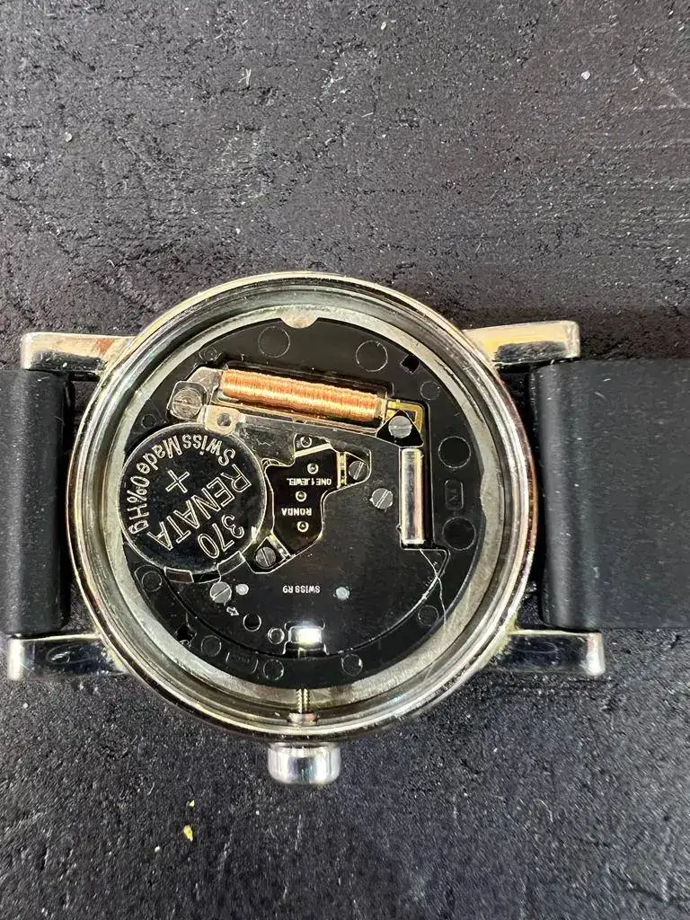

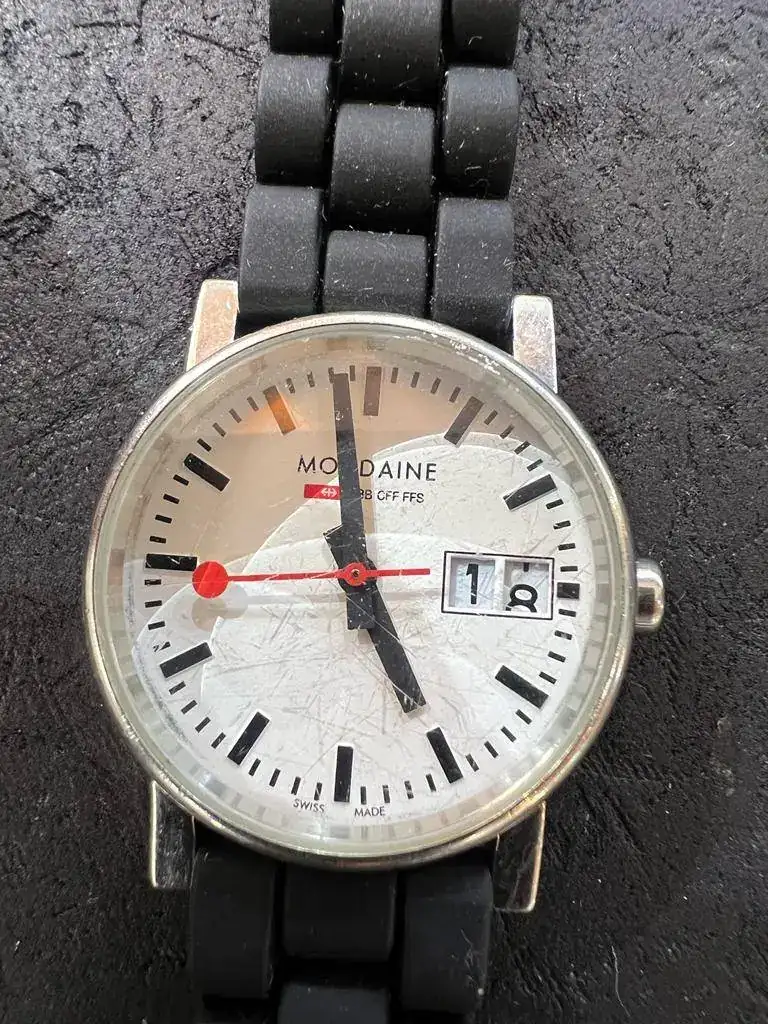

Buenas gente,me han traidor este reloj que tiene el movimiento muerto pero no veo por ningún lado que modelo de mov es??? alguna idea...por detalles me parece que es el Harley ronda 519...pero no estoy seguro.....que decís?? pongo fotos.........

Buenas tardes puede ser una 509 o una 519 depende del diametro de la maquina de todas formas en la bata negra que rodea el movimiento en el ladode la tija veras unas cuadrado y hay te pone el numero correspondiente a esta harley

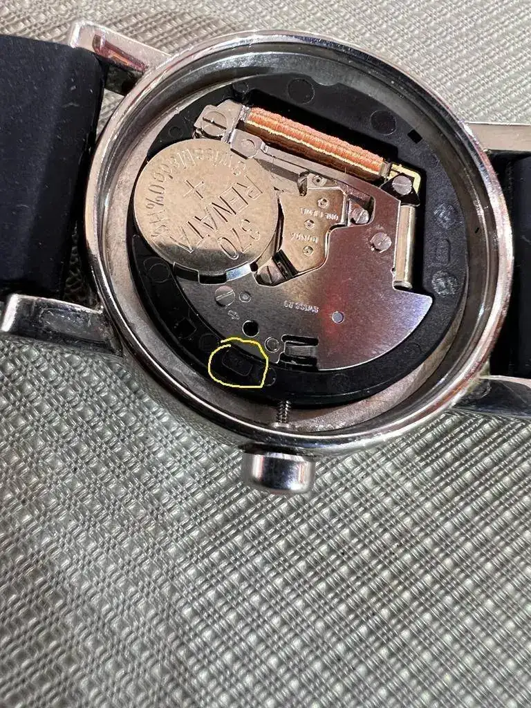

Pues mira...con la lupa mire y no lo vi,ahora cogí otra lupa más potente y ale hop ¡¡¡¡ es la Harley 509 ... entonces lo de las linea es el diámetro del movimiento no? las lineas del Harley 509 pone 10 1/2 y del 519 pone 11 1/2
