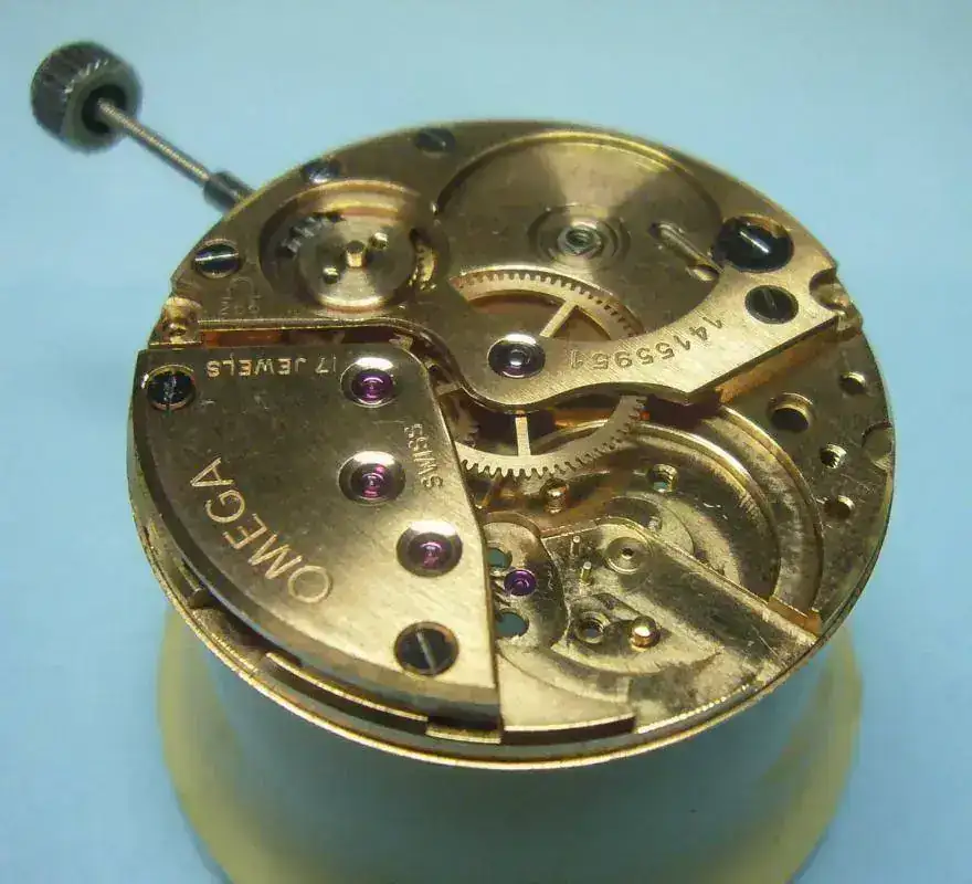

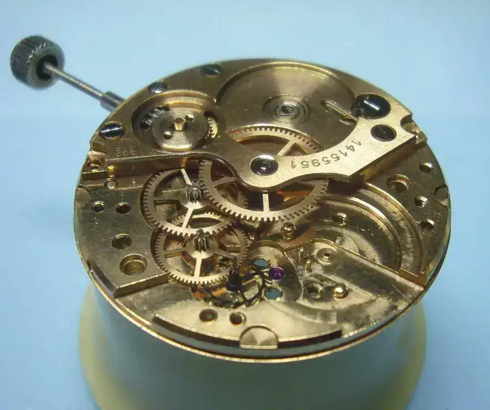

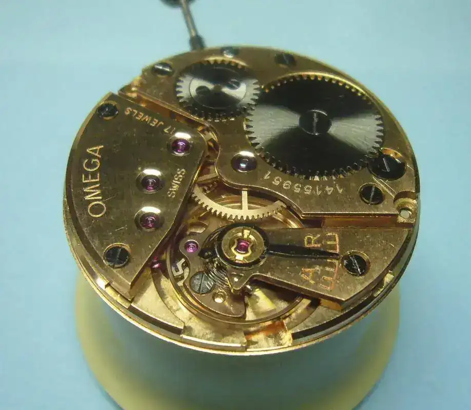

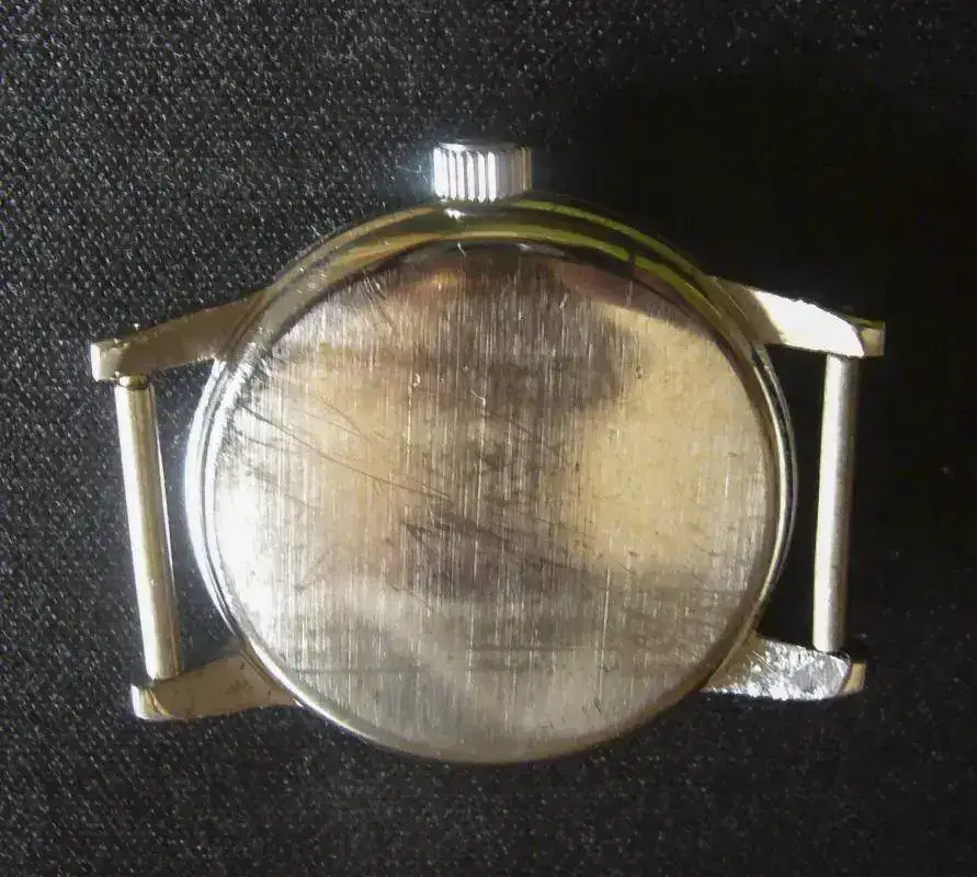

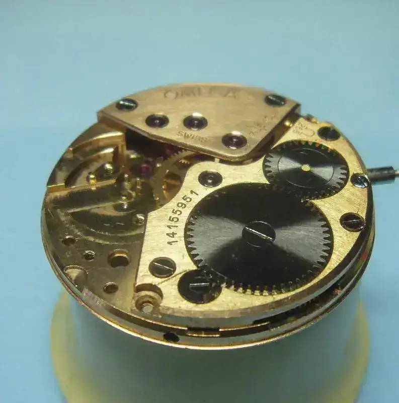

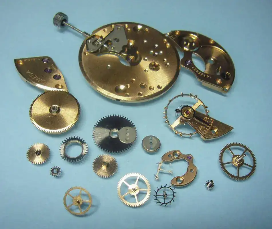

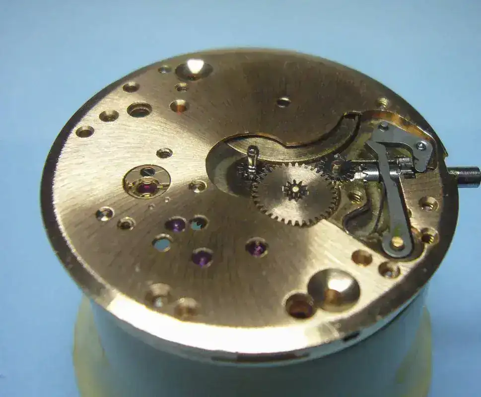

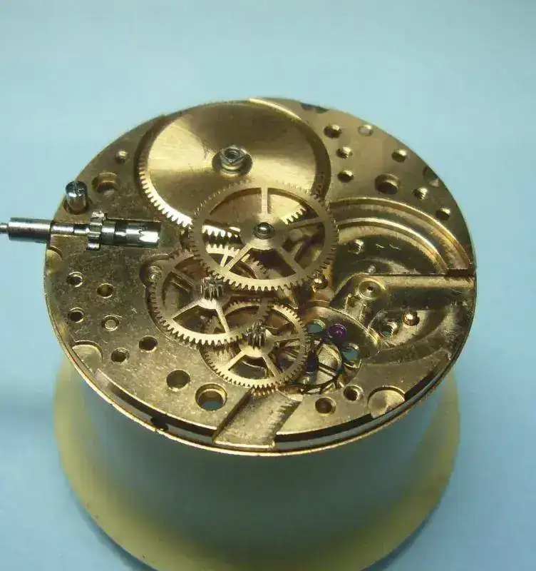

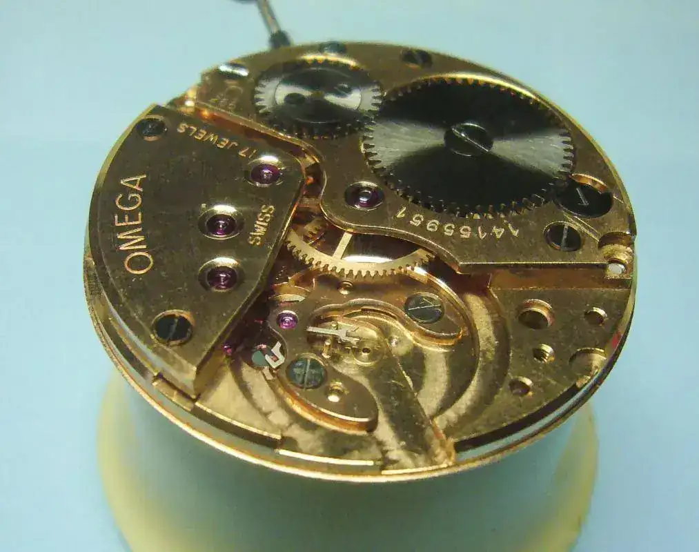

Bueno pues el caso es que, en tanto aparece una razonablemente, que lo dudo tal como van las cosas, la he metido en esta otra más modosita. Como está tan nuevo todo el movimiento (creo que nunca tocado porque no hay marcas y porque todos los tornillos estaban apretados de fábrica: se nota porque dan un chasquido al aflojar), me voy a permitir enseñarlo paso a paso.

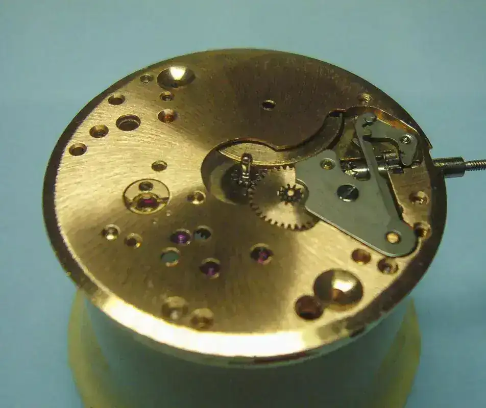

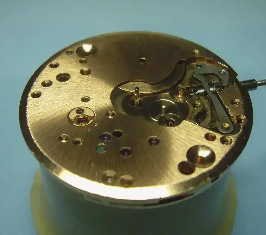

Al otro lado

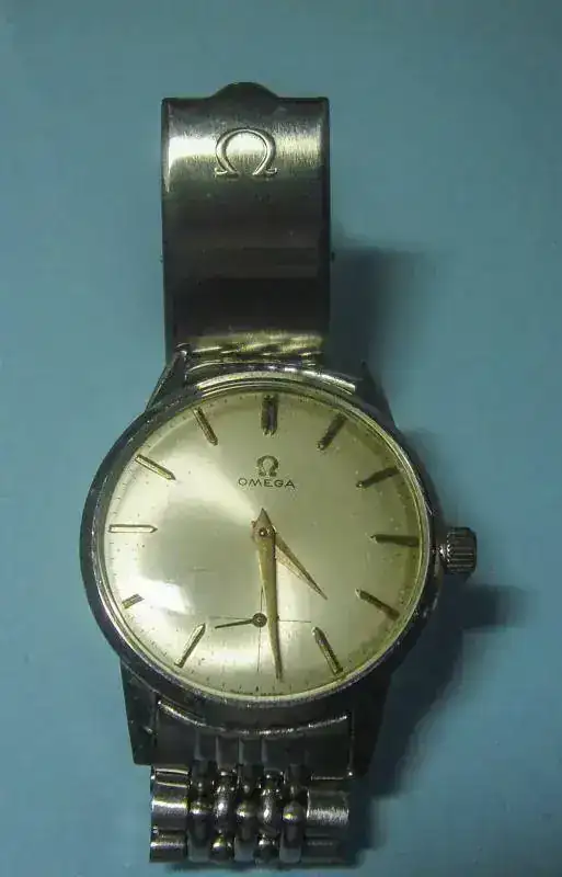

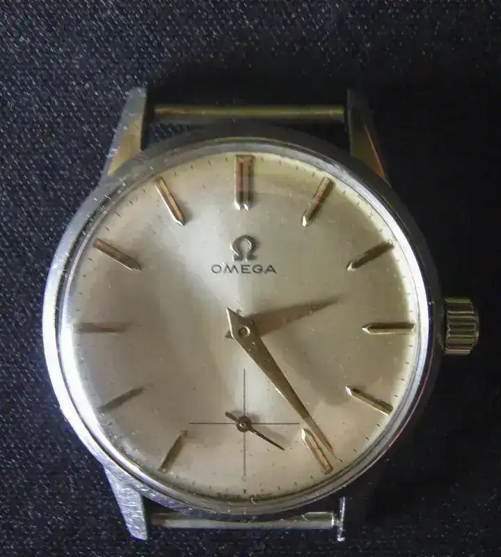

Ya en caja, con otra esfera más chica

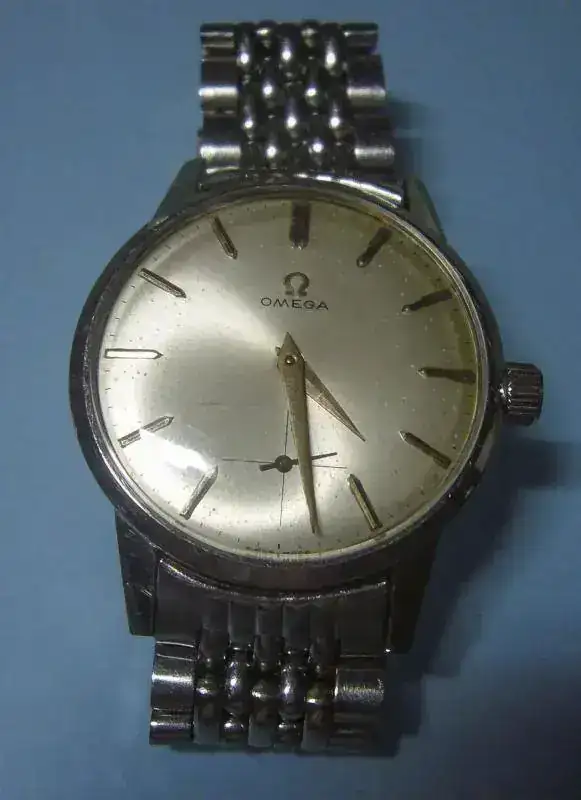

Y el otro día, trasteando por las cajas, me encontré este armis que le va que ni a medida
Espero primero que os guste, aunque sea algo, y segundo que aparezca una caja mayor para la otra esfera (que hay que retocar).

PS. Aclaro que el tornillo del puente de volante lo marqué yo porque el destornillador no entraba bien; tuve que afilarlos todos y ponerlos a punto ya que las llagas de los tornillos, al estar tan nuevas, no permitían la entrada de los que no estuvieran en su punto.
