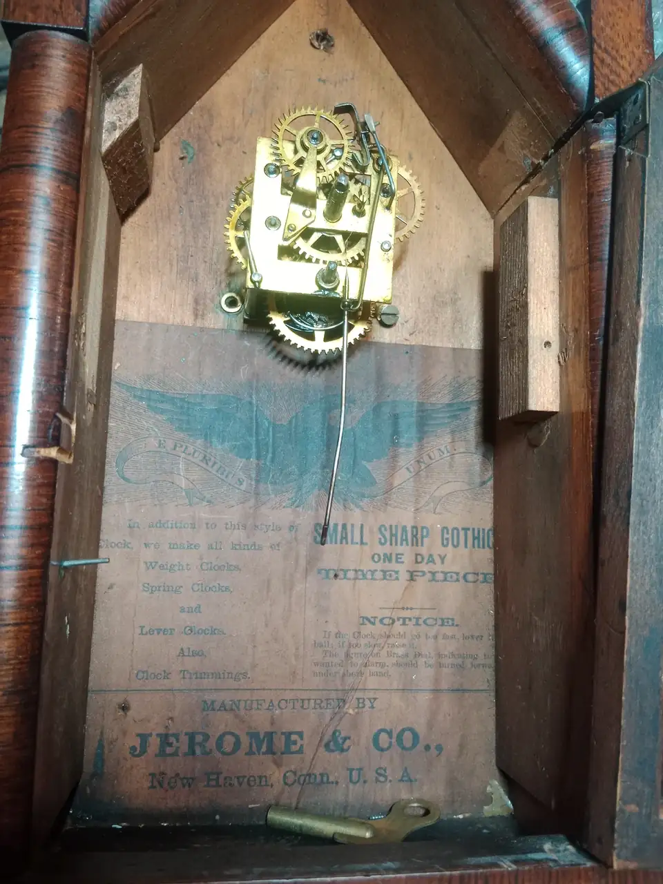

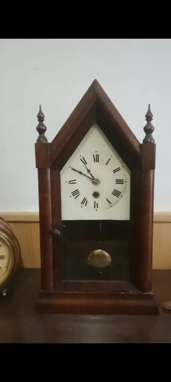

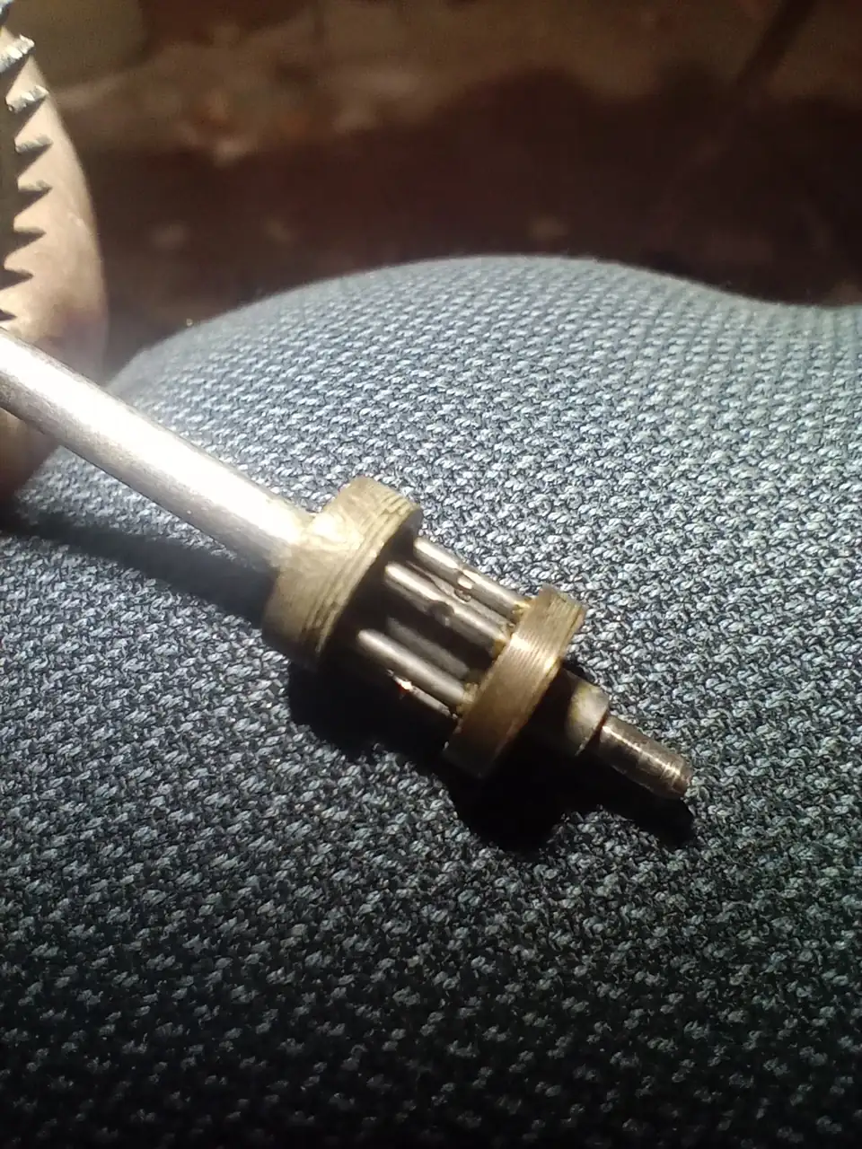

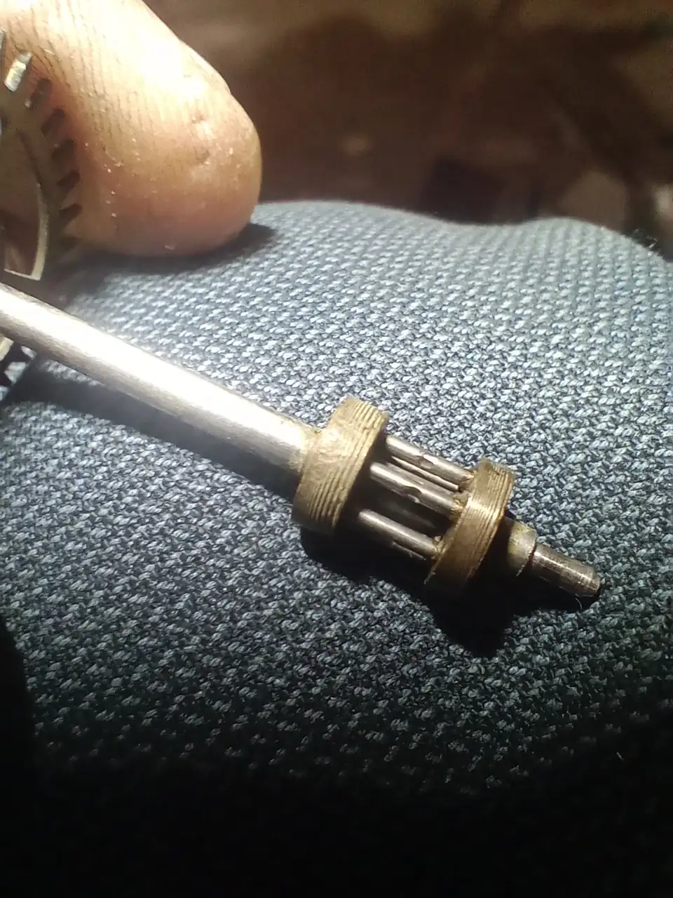

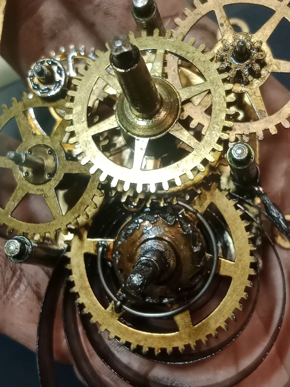

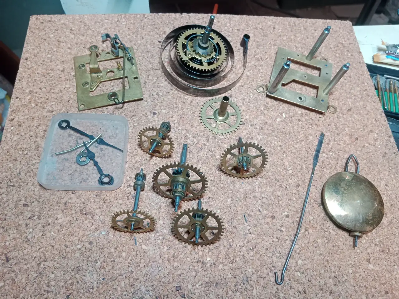

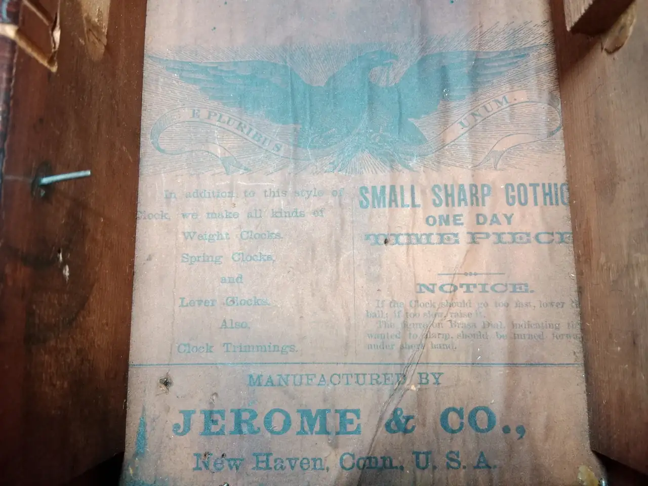

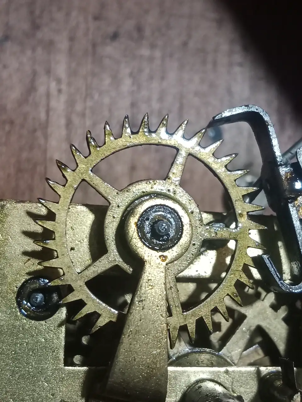

Hola este reloj de un cliente interesado en que funcionará de nuevo, me llegó, tras indagar un poco es de U.S.A. en concreto de Coneccticuc de donde está la prestigiosa universidad de Yeil, en New Haven. Después de quitar la esfera y llegar al movimiento, pude observar que estaba como dice Gali para freír churros de aceite que baña el mecanismo,,, bueno limpio y remontado funciona con sus holguras y todo lo único que le he realizado es dar vuelta a los palitos de la linterna de la rueda de escape que tenían mucho desgaste, y como el propietario solo quiere que funcione pues se queda con sus holguras, en un rápido video al final se puede ver completo y funcionando,,,
