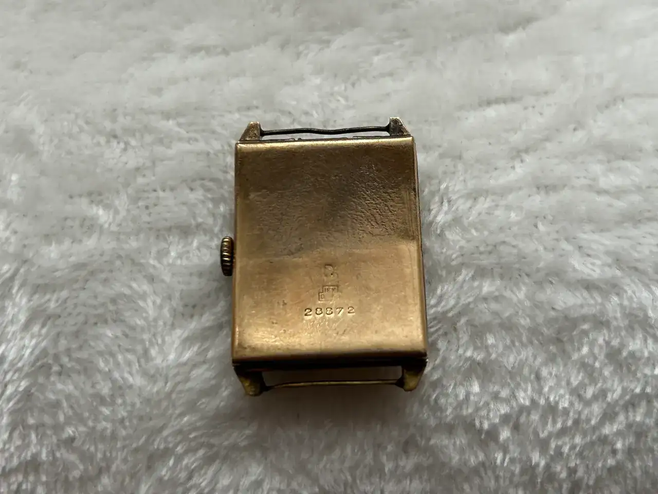

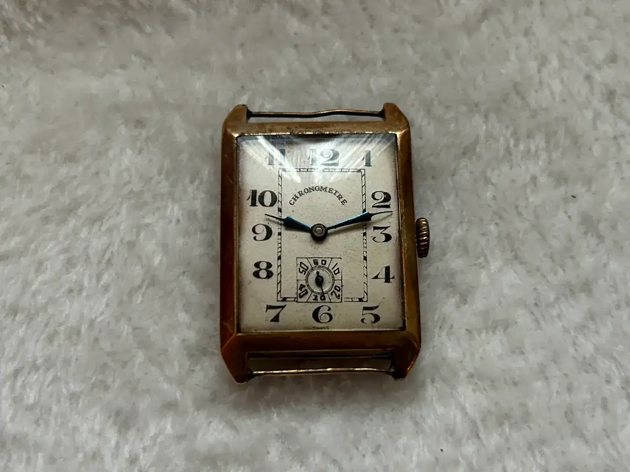

No suelo entrar en este subforo. El otro día en un cajón de casa de mi madre apareció este reloj olvidado, para mi muy bonito , con su caja de oro y agujas azuladas tipo Cartier . Su corona está bloqueada ya que su movimiento lleva décadas sin funcionar y me encantaría volverlo a resucitar pero no sé si es posible y si el coste es elevado.
Unas fotos : y muchas gracias de antemano.

Con las fotos que has puesto poco más de lo que ya sabes te podemos decir sobre el reloj y sobre las posibilidades de recuperación que tiene. Necesitamos que lo abras y que muestres una foto de la máquina.
Es un reloj muy bonito de los años 30 del pasado siglo, tipo curvex, y seguro que siendo su caja de oro sólido albergue en su interior un buen movimiento. La corona no creo que esté bloqueada, más bien diría que ha llegado a su tope por tener toda la cuerda dada, y como dices, no la libera funcionando por llevar tantos años parado, pero para poder verificar esto habría que hacer algunas comprobaciones. La más importante es que el volante esté en buenas condiciones, y de ello dependerá el coste de la reparación.
De cualquier forma, y siendo un reloj de bella factura, de calidad y con orígenes familiares, creo que merecería mucho la pena intentar ponerlo en funcionamiento.

Un detalle más: estos relojes suelen tener el cristal algo picado en las esquinas como no es el caso. Además hay pocas esferas en tan buen estado como esa.

La esfera y el cristal están envidiablemente bien. Las agujas parece que no son las suyas, o al montarlo escogieron unas más largas. La corona parece original y la leyenda 'CHRONOMETRE' está descentrada. Tiene pinta de ser un reloj montado en joyería. Habría que ver el movimiento para conocer su edad aproximada, y saber el tamaño del reloj para ver si es de hombre o mujer.

Aunque sea una opinión kamikaze, sin verlo por dentro, yo creo que siendo de oro y en el buen estado estético que se ve, es probable que sea recuperable con una buena revisión sin más complicaciones. Y bueno, si tuviera algún problemilla seguramente sería también solventable.

Las agujas son de esa época y estilo. Parecen exageradamente largas porque están pensadas para llegar bien a las esquinas. Es el hándicap de los rectangulares, que es aún mayor que en los cuadrados.

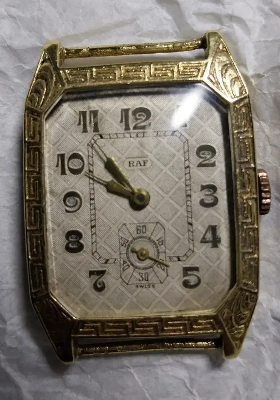

Este es parecido en época, agujas y marcador de minutos por dentro de los numerales. Las agujas no son tan largas, pero no quiere decir que el de @Ferrari no saliera así de fábrica. Sí que es cierto que no tiene las agujas ajustadas a la hora. En esta foto la horaria está donde está el de @Ferrari66, pero la minutera no coincide.
Reacciones: Ferrari66
Eso no quiere decir más que o alguien las ha tocado o la minutera o su cañón se está aflojando y "se queda atrás".

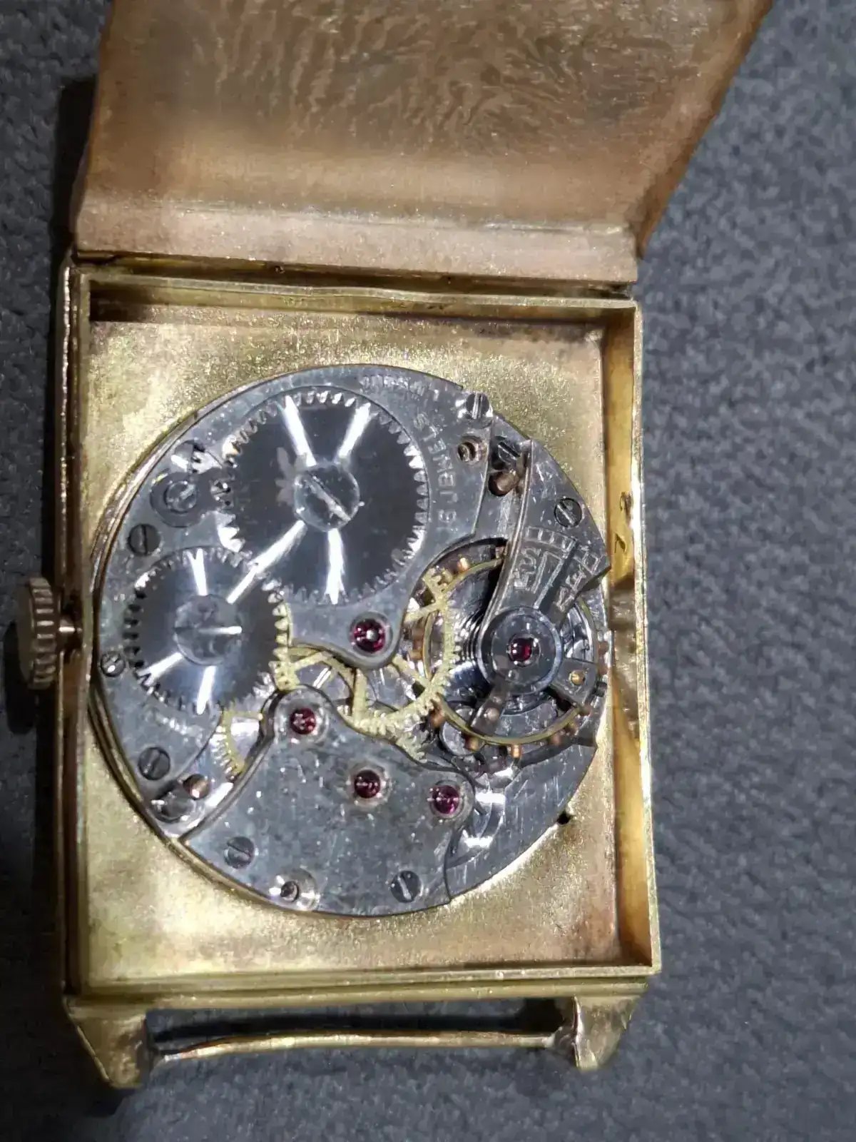

Buenos días
Después de una restauración y puesta en funcionamiento del reloj de mi bisabuelo, mañana miércoles lo iré a recoger , le buscaremos con mi relojero una correa y no sabéis la ilusión que tengo. La foto del movimiento que me ha facilitado mi relojero. Ya le haré unas fotos decentes cuando lo tenga en casa , y abriré un nuevo hilo .
