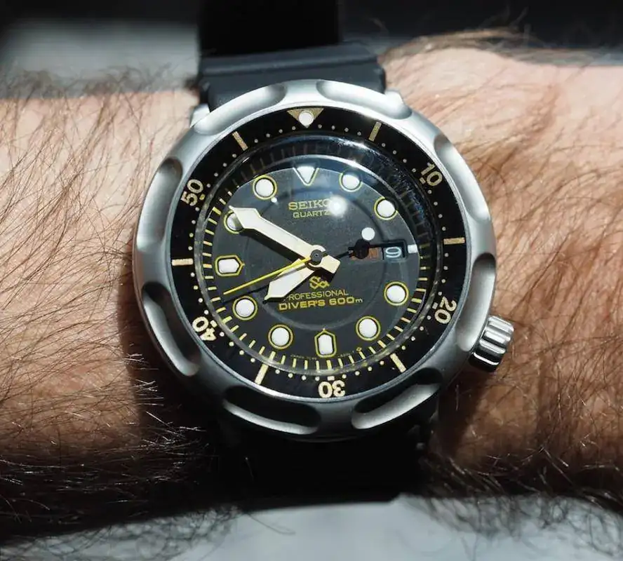

Matando el aburrimiento por internet he encontrado esto que aquí comparto.
.El término "Prospex" viene de adaptar las iniciales de las palabras en inglés (Professional Specifications -especificaciones profesionales), con el añadido X al final.
El movimiento 7C46 se encuentra en los divers de cuarzo de la serie profesional de SEIKO, es decir, la serie Tuna y los modelos anteriores de la serie “ashtray”, también profesional.
Seiko Ashtray Quartz 1000m
Este calibre y las cajas de la serie Tuna, fueron construidos con un propósito e intención específicos en sus prestaciones y diseño final, para ser el mejor reloj-herramienta profesional hecha por los ingenieros de Seiko en colaboración con buzos profesionales en la misma mesa de diseño. De estos relojes se podría decir que son Divers´s hechos por buzos para buzos.

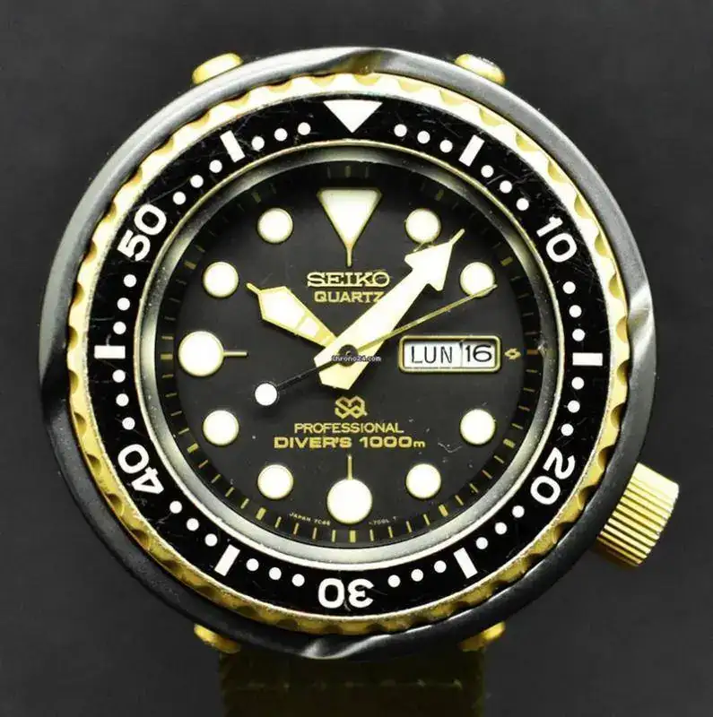

Golden tuna 1000 - 7C46

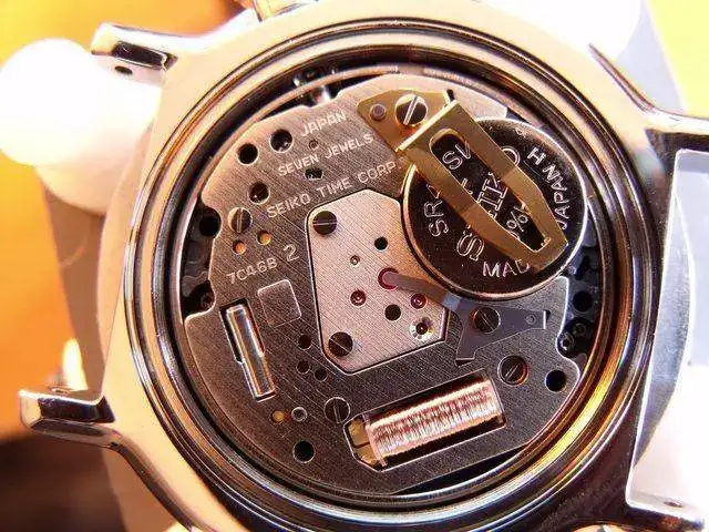

El calibre 7C46 es un movimiento de 7 rubíes (Hi-Tech) con unas tolerancias de alto par y alta eficiencia superiores que las incorporadas en los calibres de la serie 7 anteriores. Estos permiten un arrastre de fuerza superior (torque-par motor ) para mover los engranajes de los piñones que a la vez hacen girar las sobredimensionadas manecillas en perfecta sincronización al pulso de energía recibido y con mucho menor esfuerzo cinético.
Son calibres de bajo consumo con una duración de la batería superior a 5 años, e incorporan la función de aviso de batería baja cuando el segundero se mueve cada 2 segundos.
Calibre 7C46
Merecen especial mención los llamados “trimmers” de doble velocidad que hacen que el reloj esté perfectamente sincronizado para una precisión extrema. Para que lo entienda todo el mundo es como si hubiera dos movimientos independientes comunicándose permanentemente entre sí para conseguir las especificaciones de precisión establecidas.

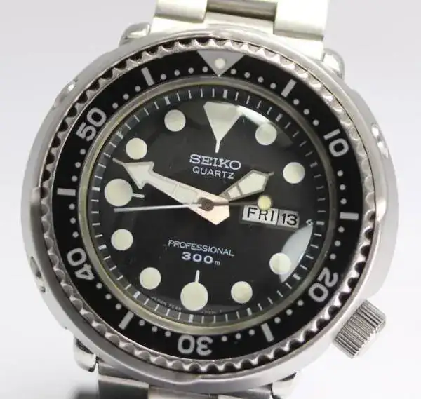

Los 7548 y 7549 han demostrado ser una de las mejores máquinas de cuarzo de mayor duración jamás producidas, que si bien no son iguales a su hermano mayor 7C46 en especificaciones y tecnología tampoco andan demasiado lejos.
Son máquinas de cuarzo de 5 rubies que funcionan con el mismo tipo de motor que tiene su hermano mayor el 7C46 pero con un poquito menos de par de fuerza de arrastre, aparte también carecen de una de las mejoras tecnológicas más finas como la adición de los sicronizadores de velocidad antes mencionados.
7548 de los 80, ya en verde
La mejor característica del 7548 es que se trata de uno de los movimientos más versátiles e intercambiable.
Los 7548 encajan en algunos Diver´s clásicos como los 6105-8XXX o 6306 y 6309, se ajustan y funcionan perfectamente en todos ellos. Se pueden intercambiar totalmente casi todas sus piezas, sobre todo en los modelos 6309 y viceversa. El calibre, la esfera, el cristal, el bisel, el fondo de la caja, la corona y el vástago y más piezas son perfectamente compatibles.
Resumiendo; La compra de un 7548 es prácticamente sinónimo de acierto, aparte de todo lo aquí expuesto, su precio no es tan caro ni de lejos como el 7549; que pese a ser superior, es también más escaso. La mayoría de sus piezas se encuentran con relativa facilidad on line. El mantenimiento es sencillo, fácil y asequible ,en cualquier servicio técnico Seiko, aparte de otras cualidades que expertos podrían agregar a este escrito.

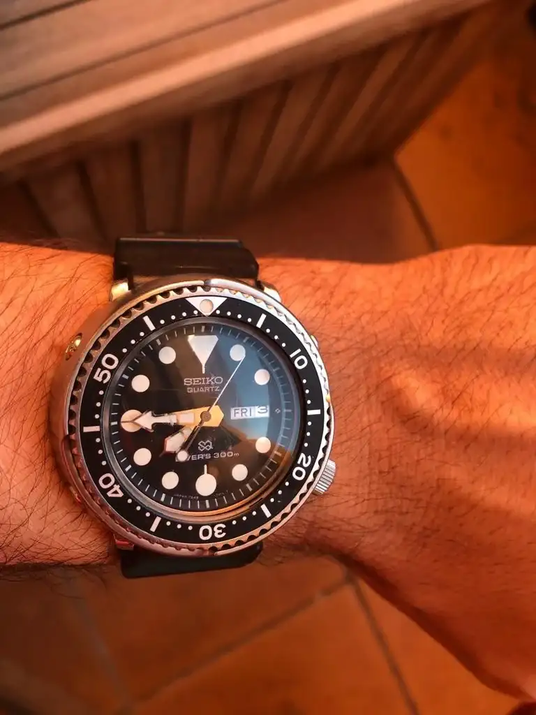

Acompaño el hilo con mi 7549-7010.
Grandes relojes, sin duda.

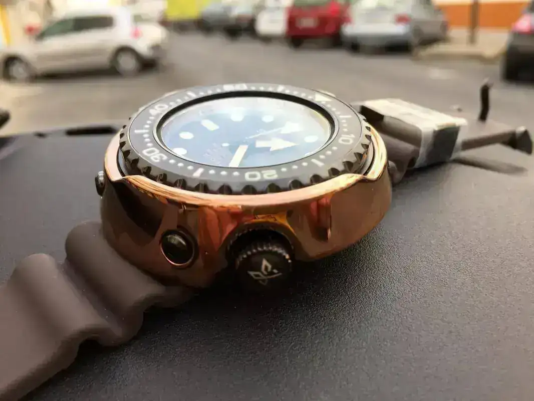

Buenas, excelente post compañero de la historia y desarrollo de los tunas, pongo aquí uno de los tunas mas bonitos
lo vendí, que se le va ha hacer, pero ahora tengo este, después de unos cuantos, del día que lo estrené

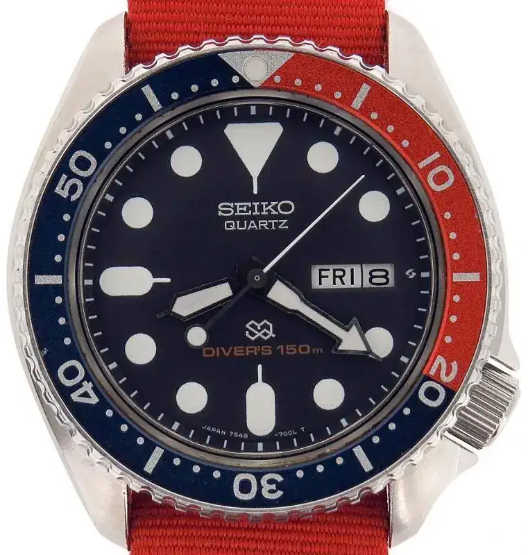

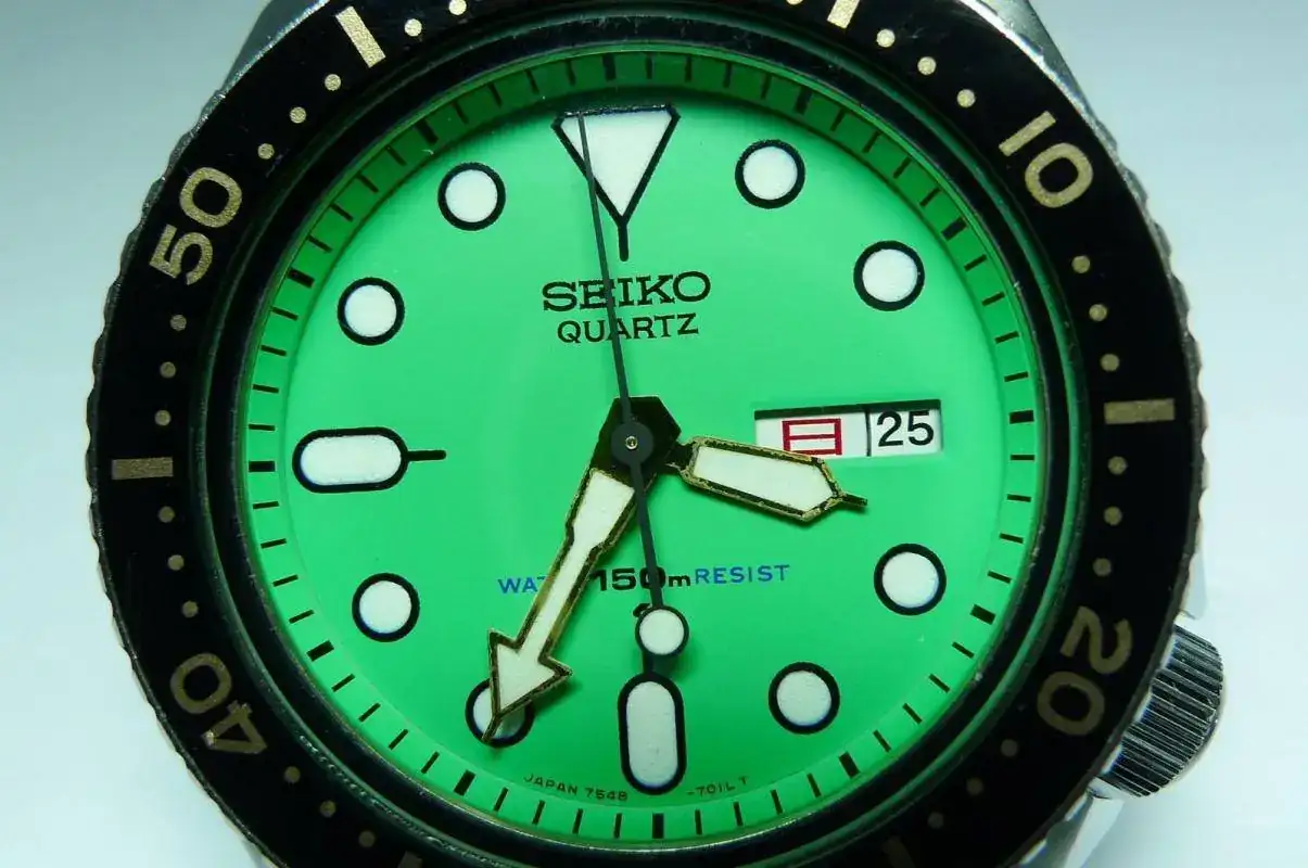

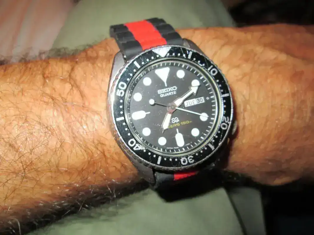

Ya que poneis los vuestros; cosa que siempre es agradable, yo también pondré alguno de los que tengo
7548 - 7000 (que son acojonantemente precisos)

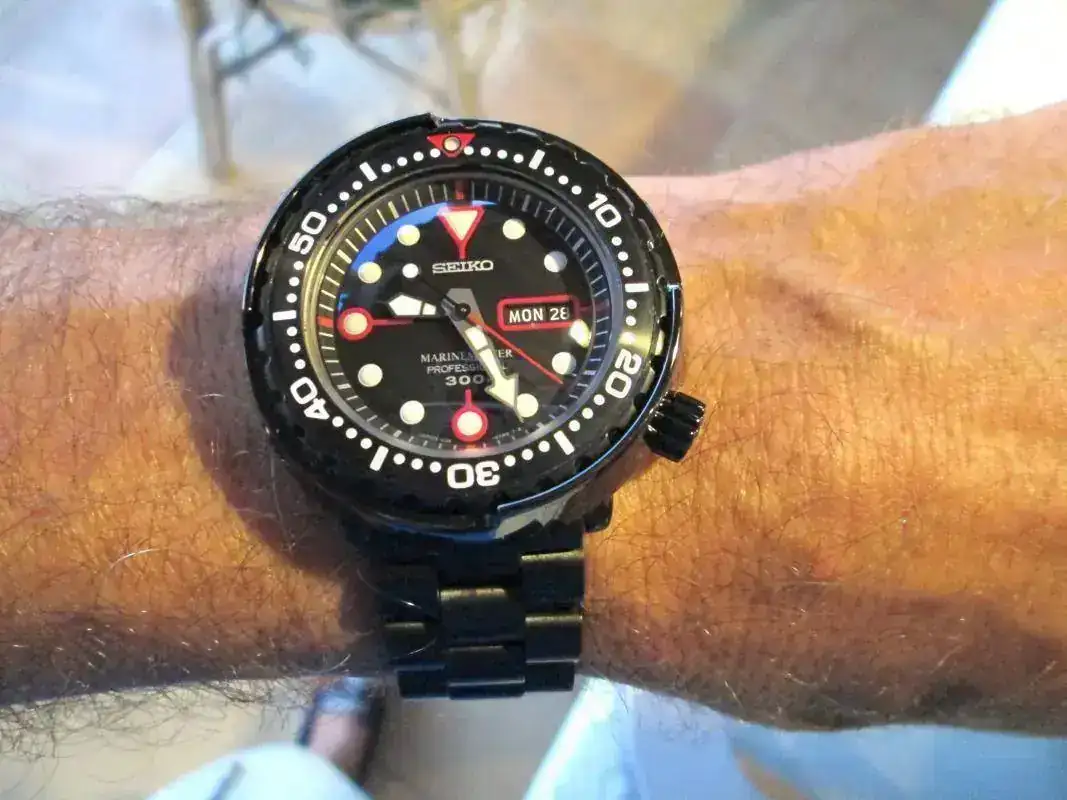

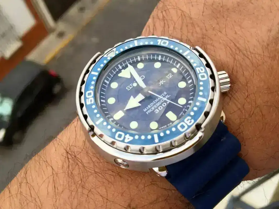

Muy muy buen hilo, una foto de mi tuna.
Con la 7s46 y caja a rosca de acero no todos se montan en cajas monobloque de titanio.
Un hilo genial, mi mas sincera enhorabuena.

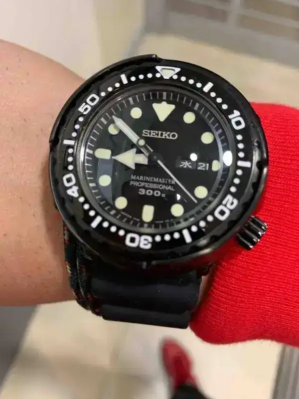

En pvd,precioso
SBBN035

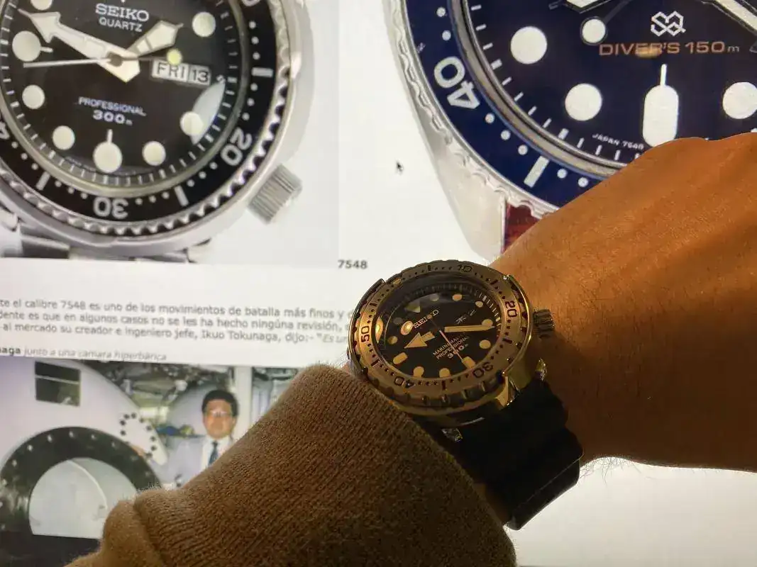

Concretamente el calibre 7548 es uno de los movimientos de batalla más finos y duraderos del mundo. Hay propietarios que lo han usado diariamente durante 30 años, más o menos, y muchos siguen funcionando igual que el 1er día, lo más sorprendente es que en algunos casos no se les ha hecho ningúna revisión, solo el cambio de batería.
Cuando salió al mercado su creador e ingeniero jefe, Ikuo Tokunaga, dijo:- “Es un movimiento que si se le dá el servicio adecuado esta diseñado para durar un par de vidas”.

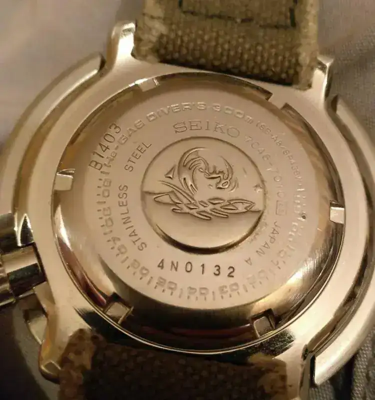

Muy muy buen hilo, una foto de mi tuna. Con la 7s46 y caja a rosca de acero no todos se montan en cajas monobloque de titanio. Un hilo genial, mi mas sincera enhorabuena.
Gracias !! :worshippy: Me alegra mucho que esté gustando el hilo, cosa que siempre me anima para seguir recogiendo información y preparando el próximo.

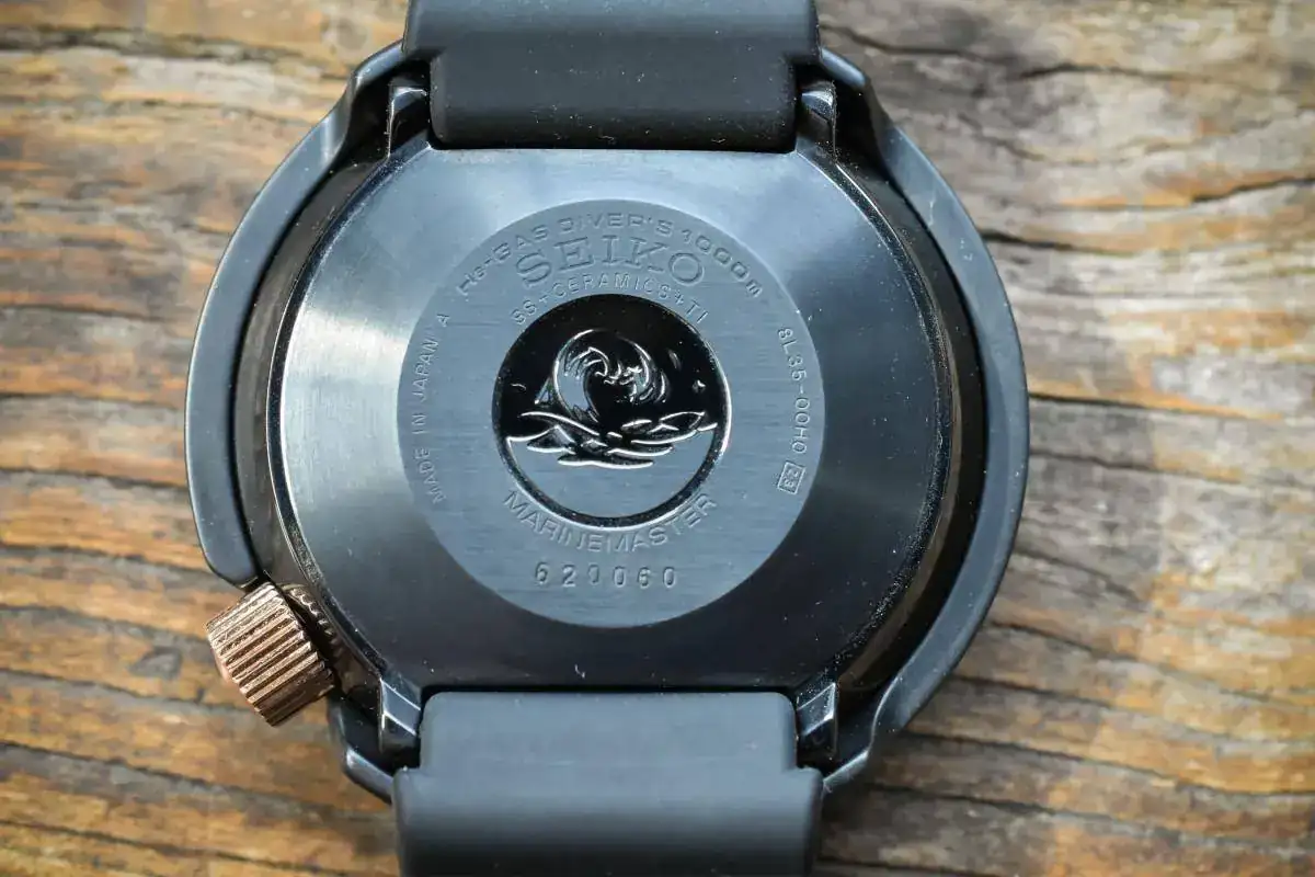

Llevas razón en que no todas las cajas son monobloque, de hecho tanto Seiko como otras marcas desde hace un tiempo a esta parte y en según que modelos vuelven a incorporar cajas con tapa trasera debido a la mayor comodidad en acceder al calibre, facilitando y abaratando las tareas de mantenimiento y las reparaciones del reloj.

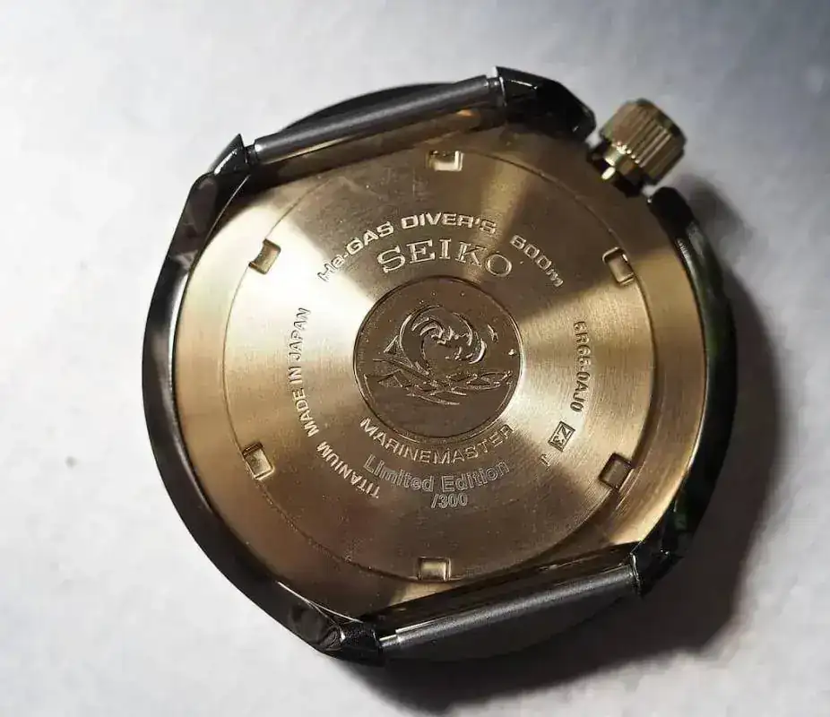

Dos cajas de tunas actuales con tapa trasera

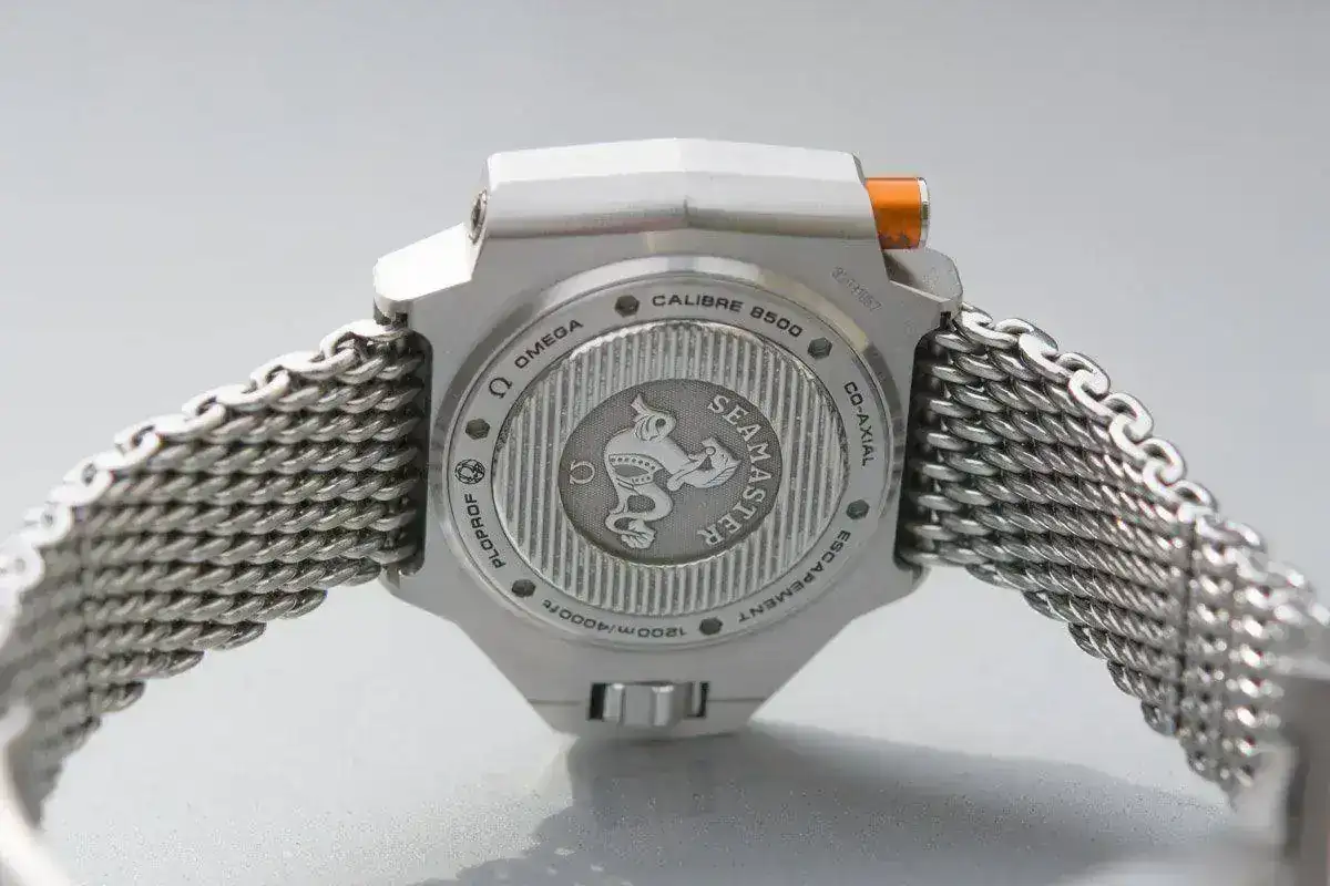

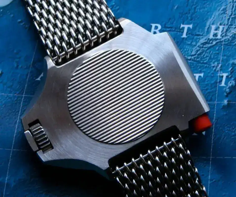

Como ejemplo de otra marca podemos poner a Omega y su icónico ProPlof que equipó una caja monobloque al principio y ahora en su posterior reedicion ya salió con una caja con cierre trasero.
La caja del Omega, antes y ahora
