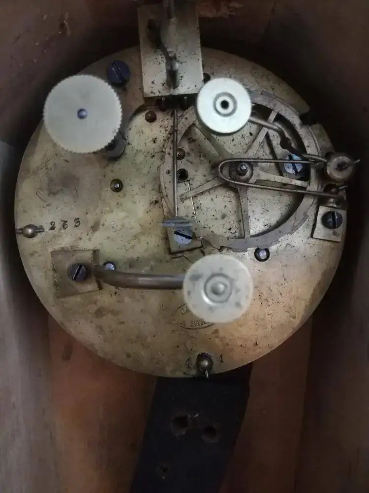

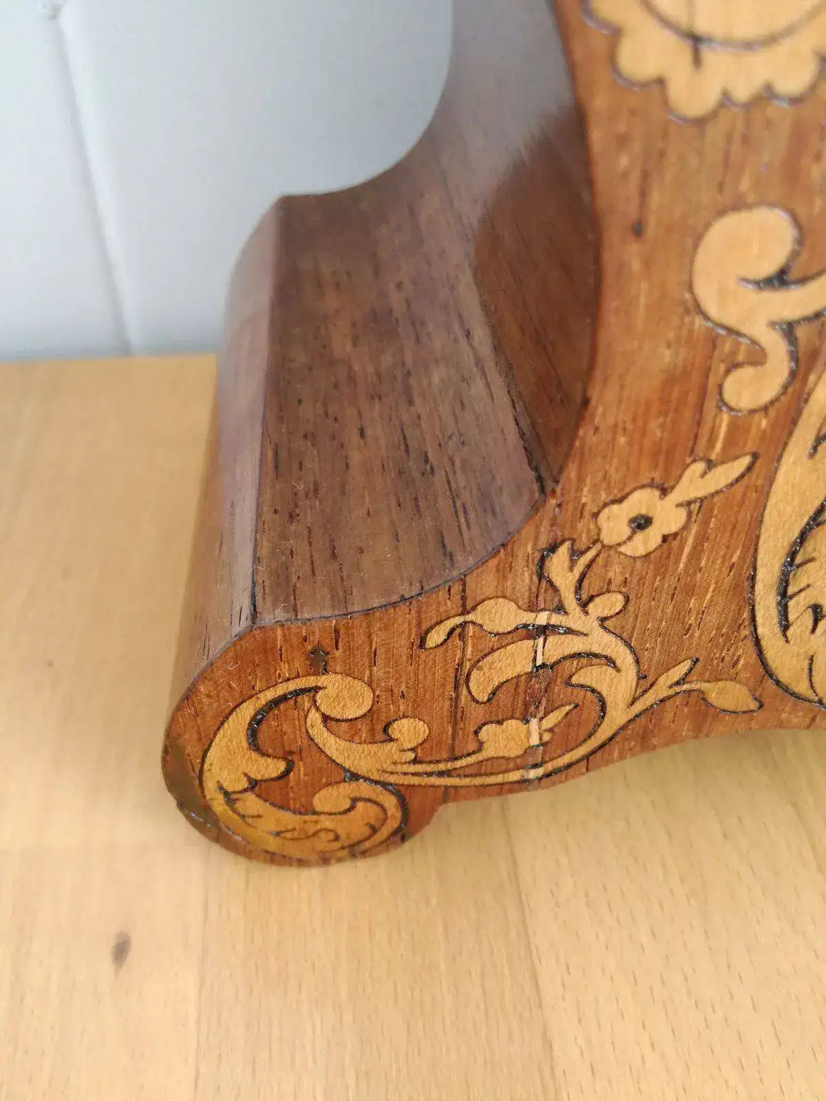

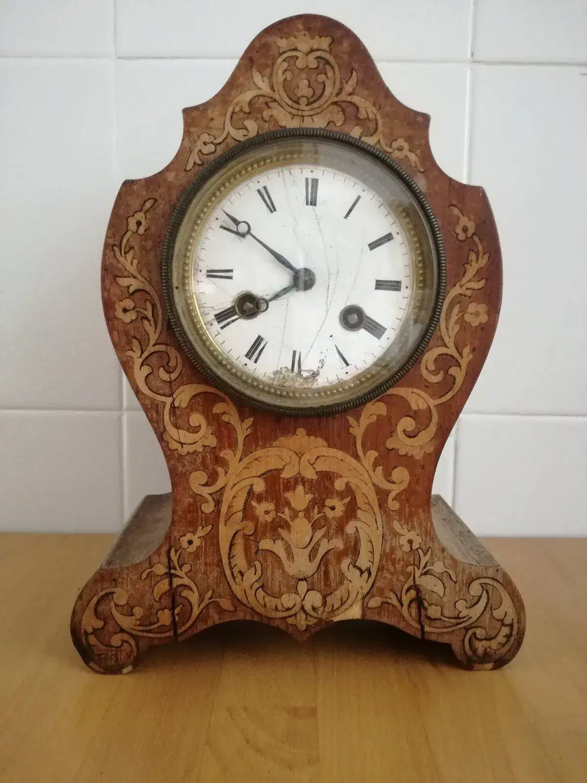

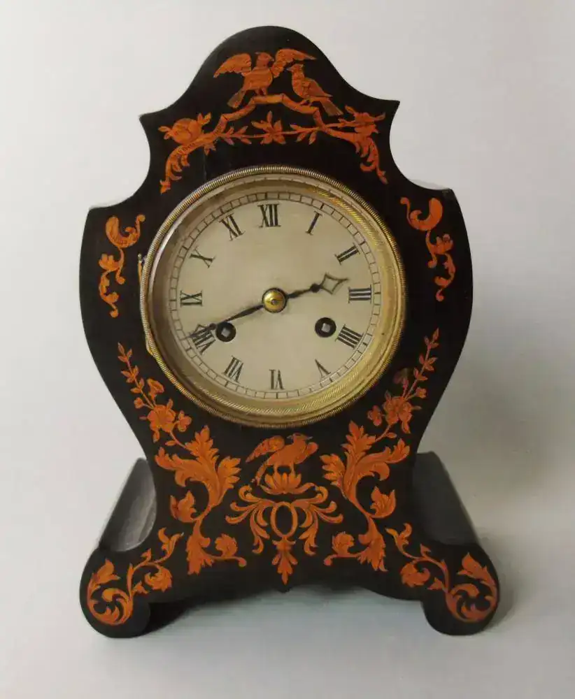

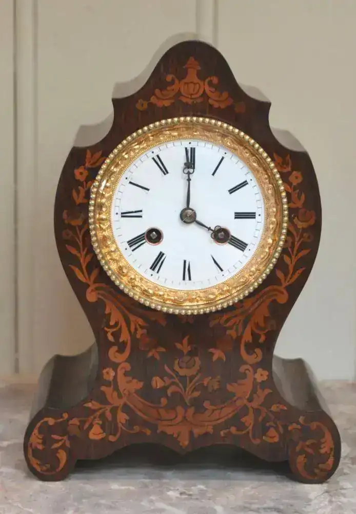

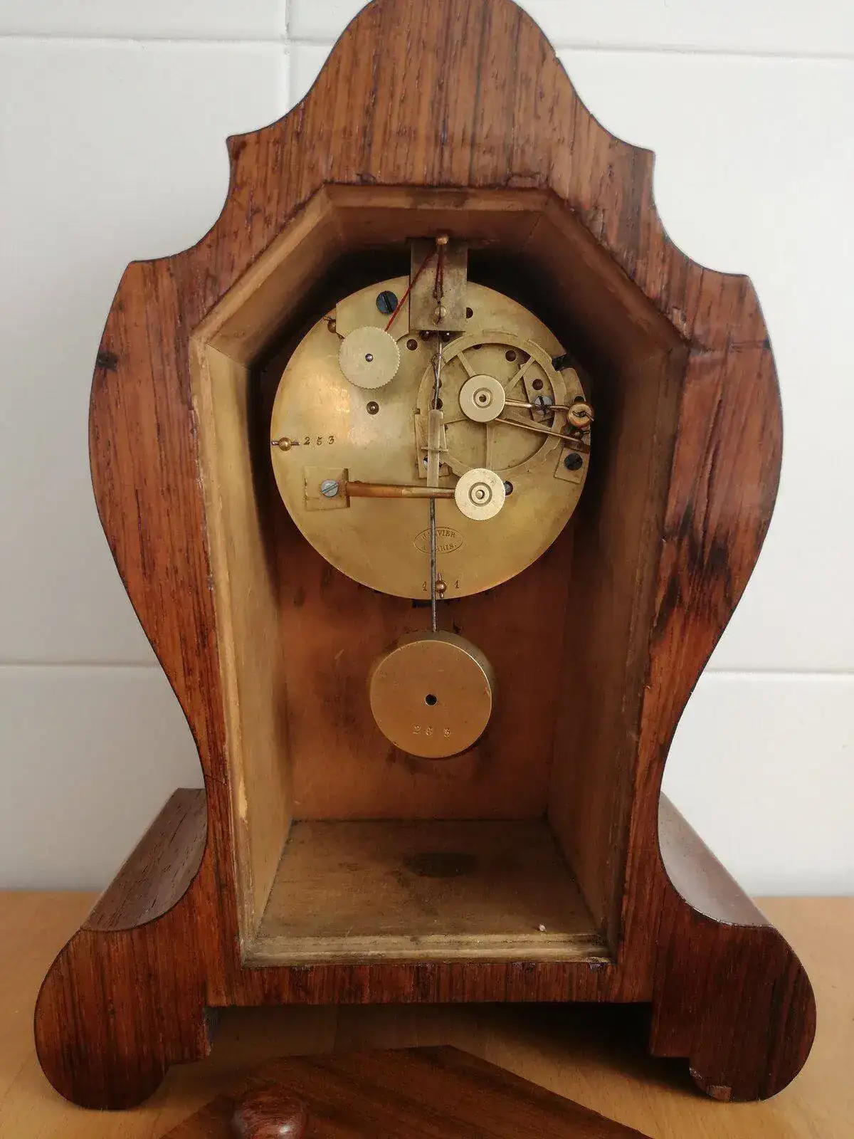

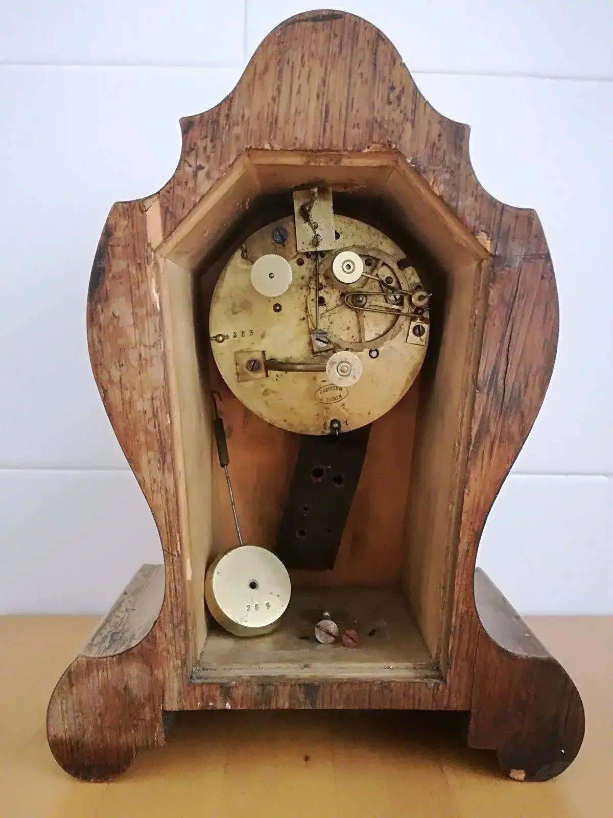

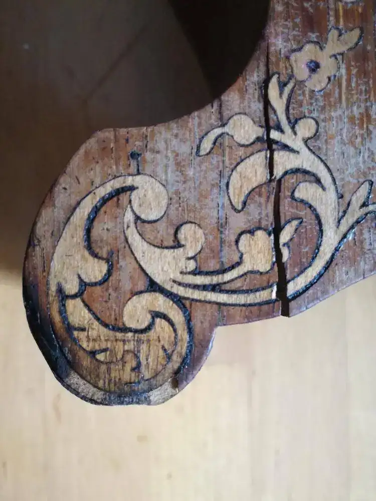

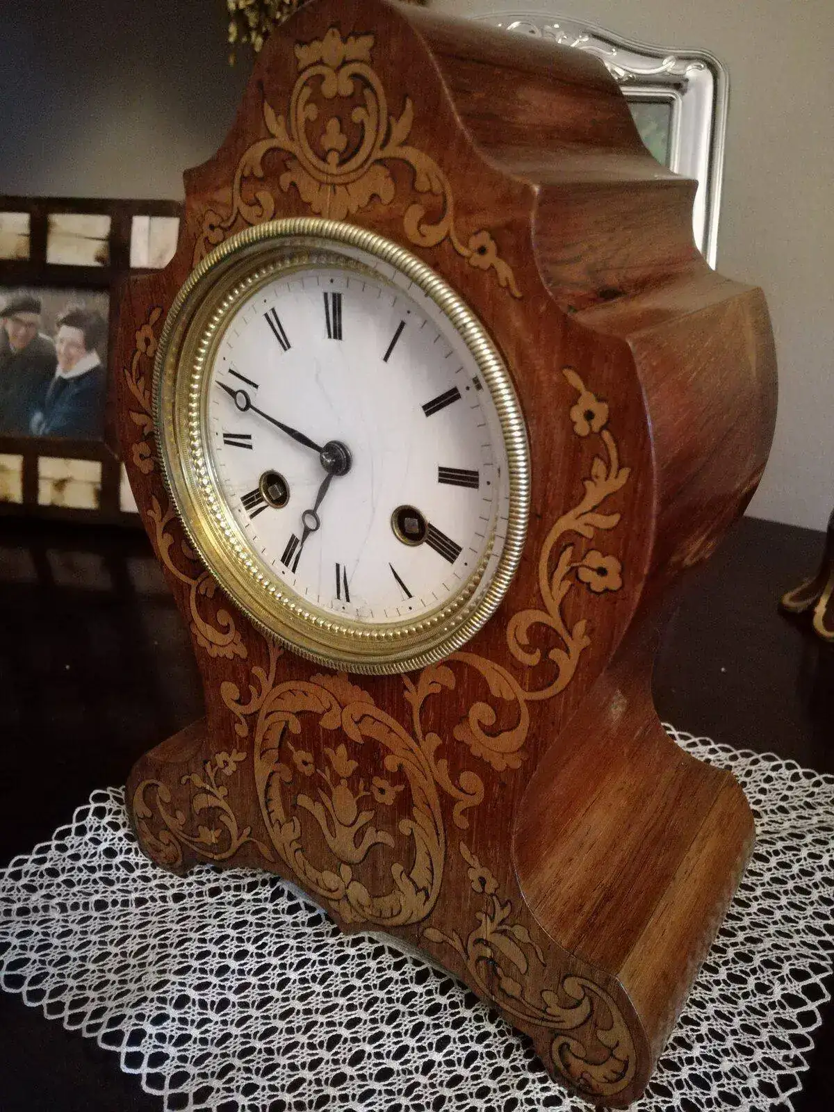

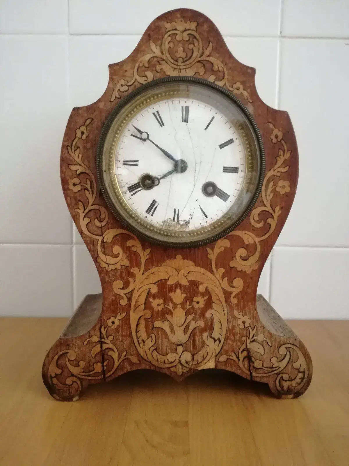

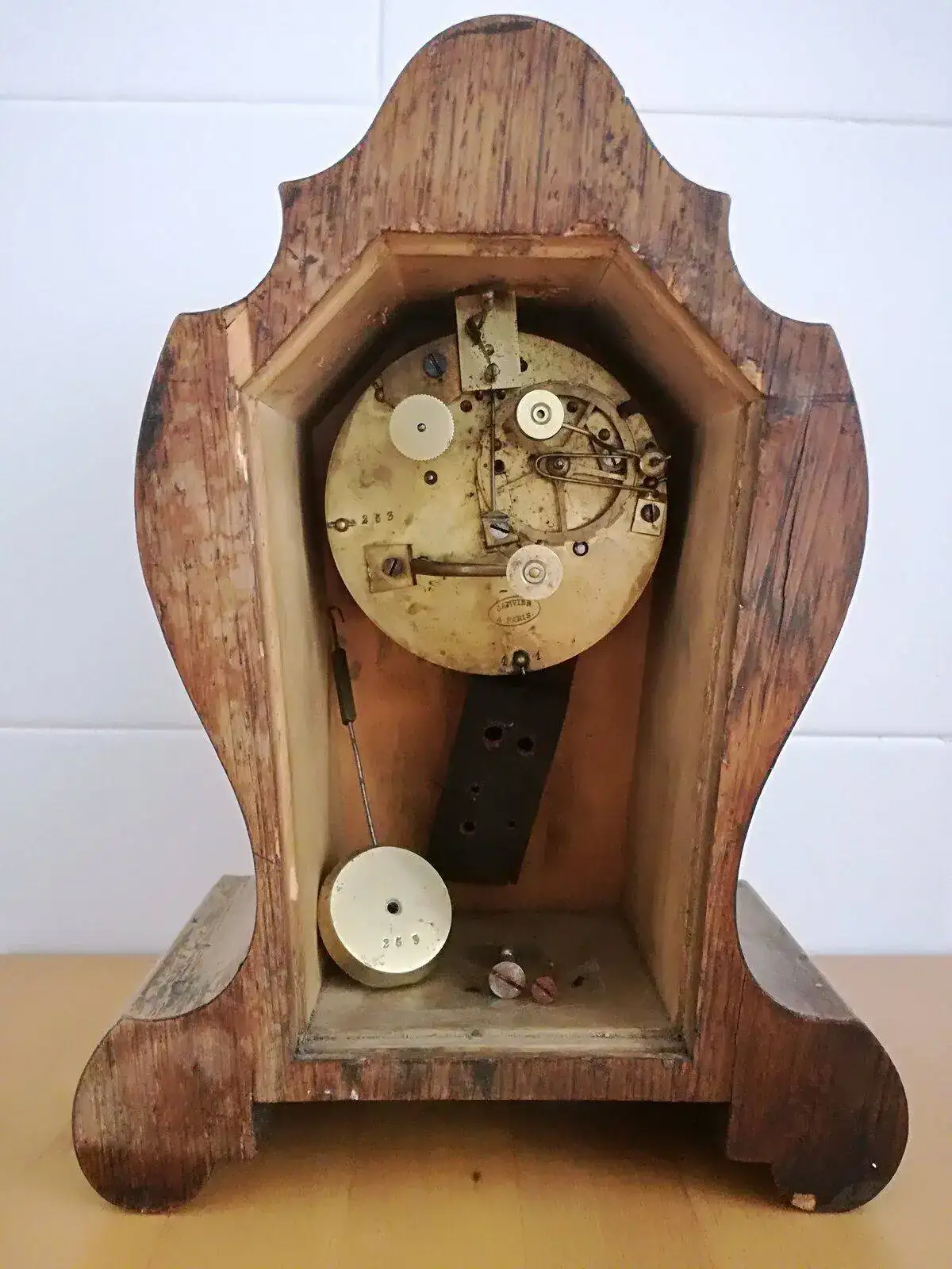

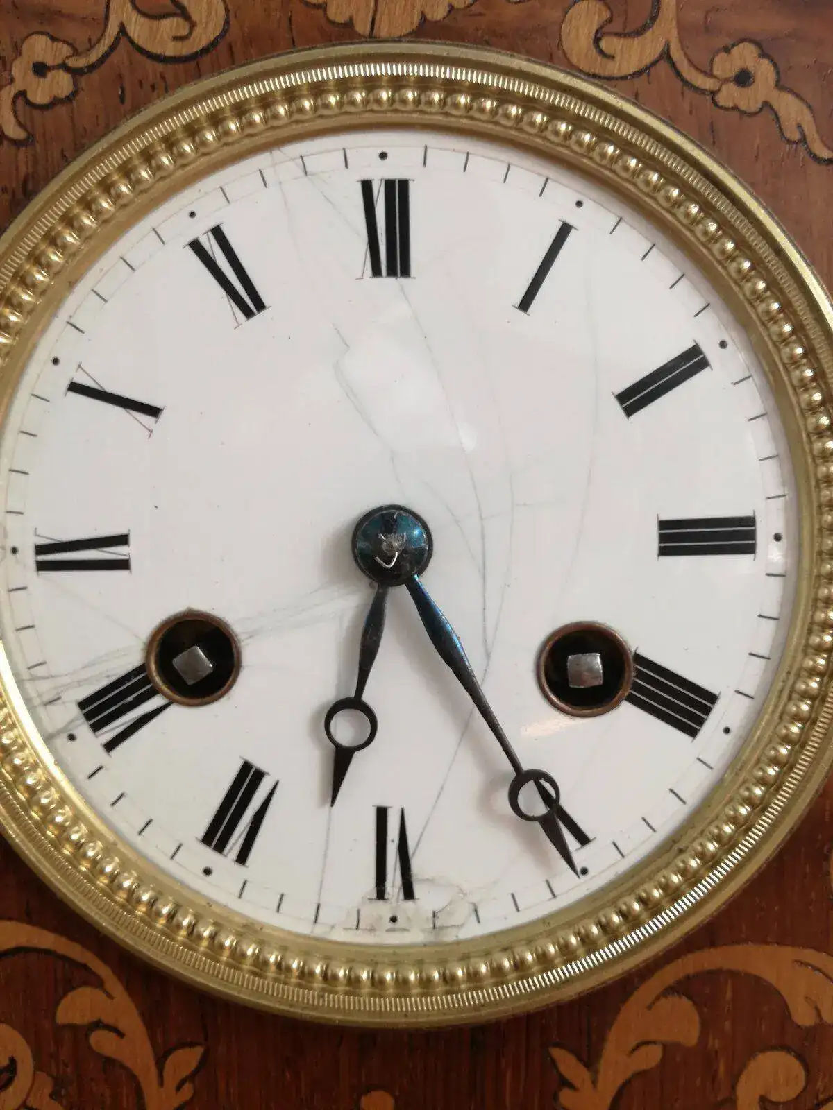

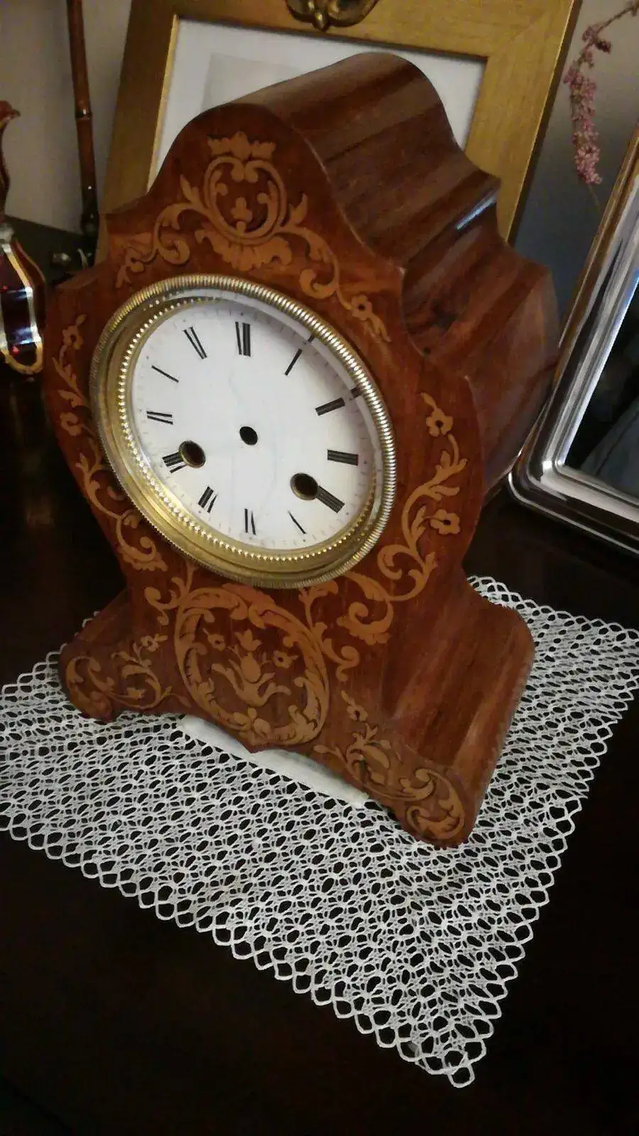

Hola,
quería presentaros un un pequeño reloj de sobremesa que hace unos cuantos meses adquirí.
En principio dude bastante de que se tratara de una adaptación de una maquinaria con suspensión de hilo a una caja de madera con una interesante marquetería.

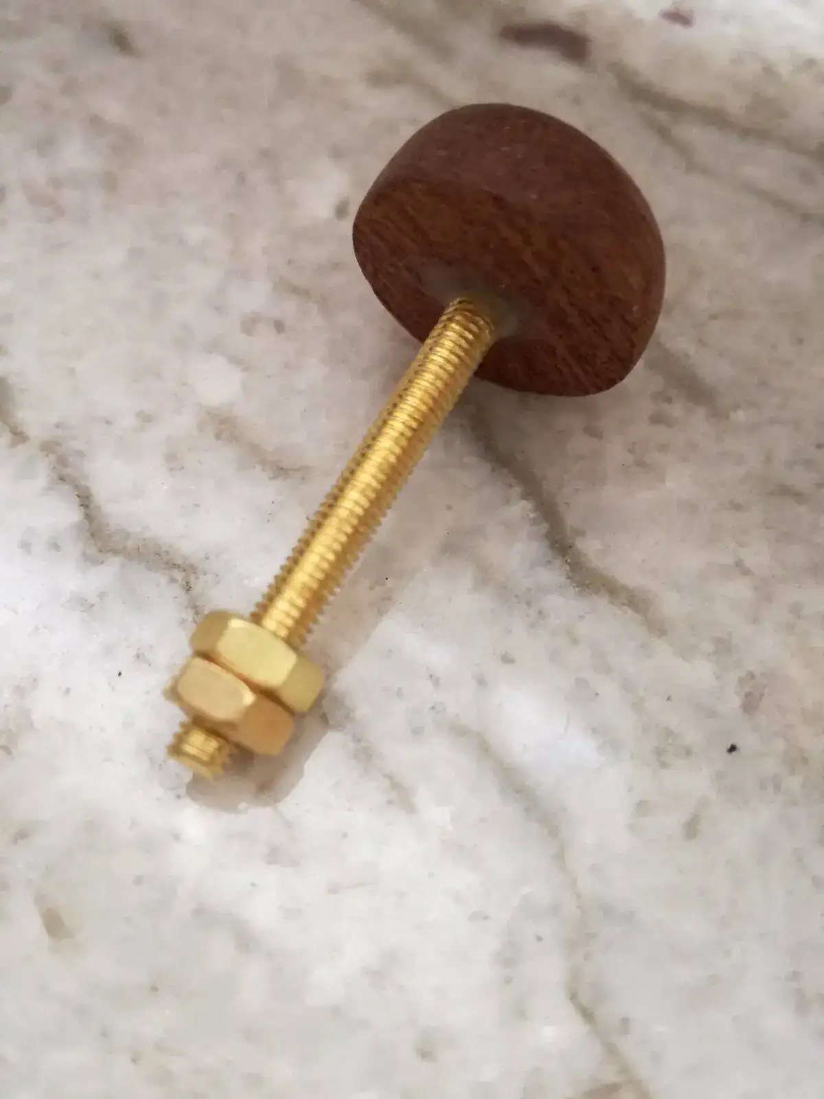

La fijación de la maquinaria a la caja tenía una pieza de madera que no era original y que era un verdadero pegote. De ahí a que me surgieran dudas.
Con el tiempo he descubierto casi con toda seguiridad que caja y máquina son originales y que este tipo de relojes florecieron en una fecha que aún no he determinado de mediados del XIX, lo estimo por la suspensión de hilo de seda.
No me he puesto con él, y tardaré un tiempo en hacerlo, ya que la marquetería pide mucha paciencia. Pero bueno, os lo adelanto. Espero que os guste.

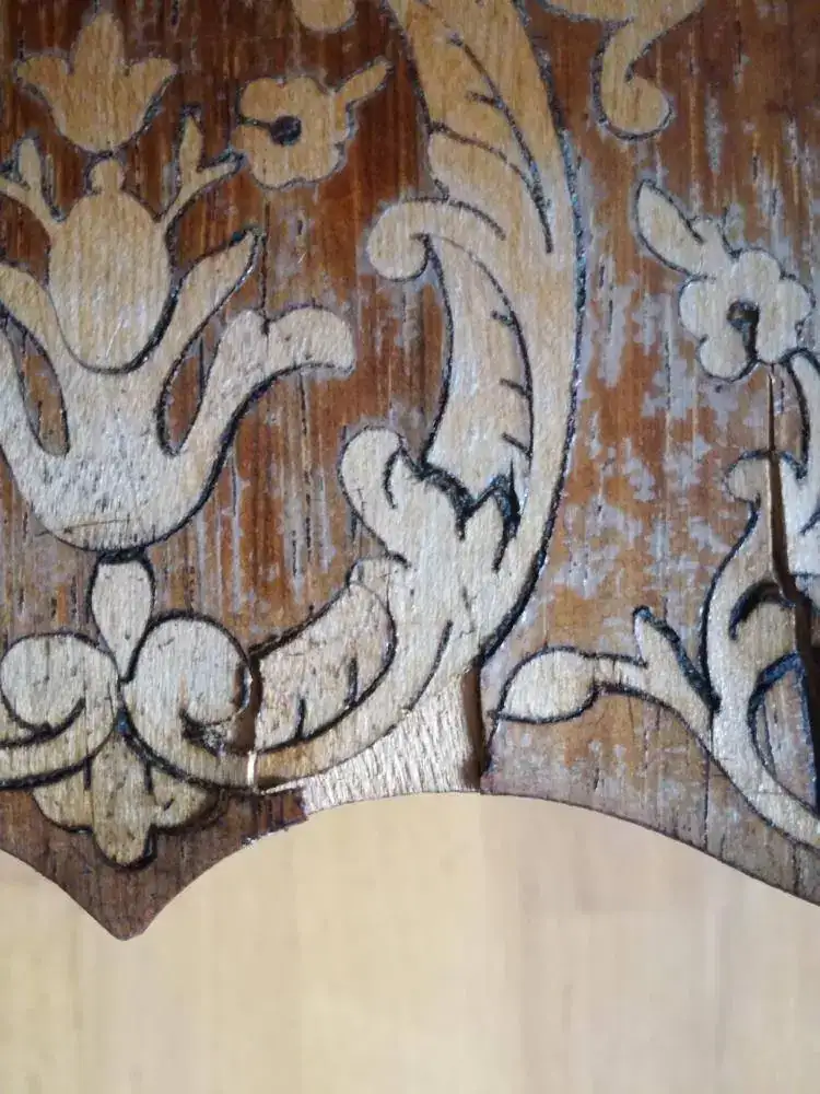

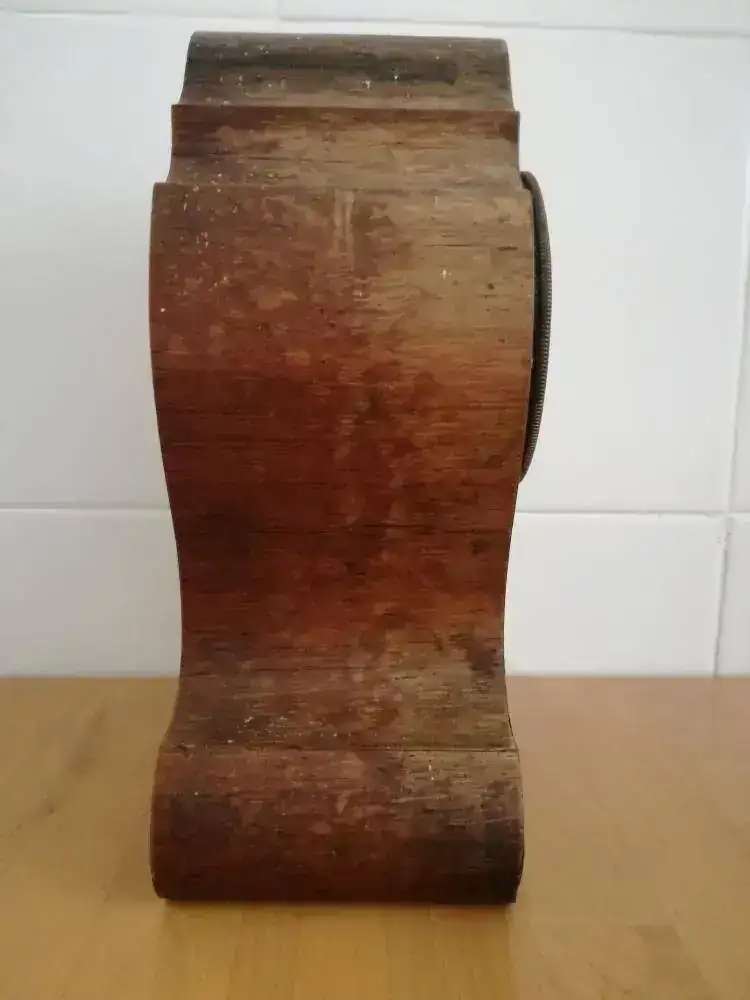

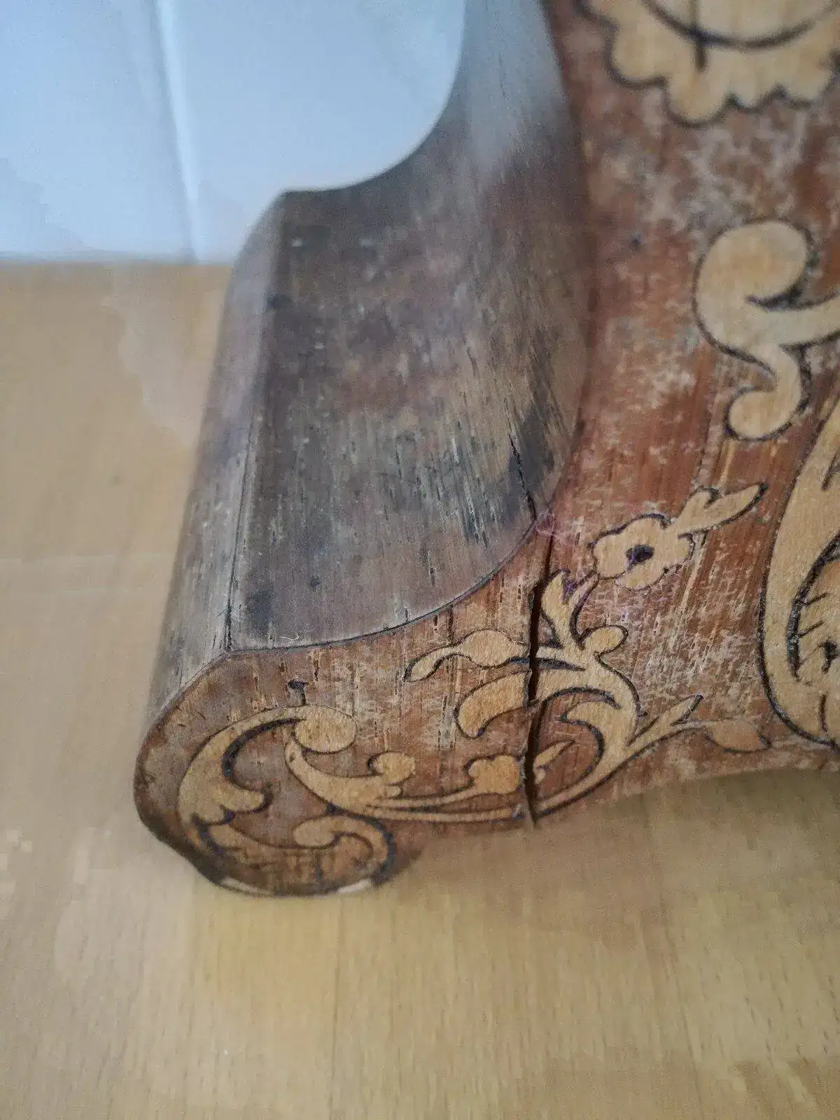

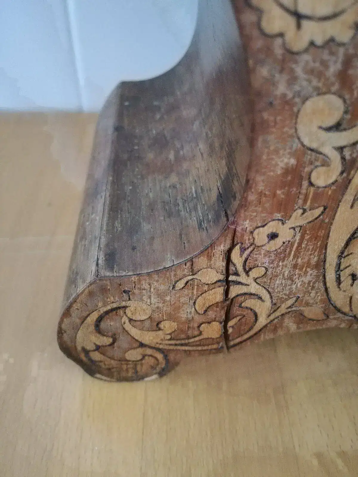

La marquetería está prácticamente completa, si bien el anterior propietario lo tenía colocado junto al fregadero (en la cocina) lo que hizo que se abrieran unas grietas en la base y se desluciera por completo el acabado de goma de laca. Algún cigarrillo cerca ayudó a deslucirlo y la esfera está agrietada y con un fuerte golpe. Le falta la tapa posterior.
La forma de la caja en principio me pareció una versión "económica" de una marquetería Boulle, sin metales incorporados y hecha solo chapas de madera.
La maquinaria está completa a falta de la campana, incluso el péndulo tiene la numeración de la máquina.
El sello del fabricante es Janvier A, Paris. No tengo referencias a este fabricante y no creo que sea un afamado Antide Janvier, que murió en 1835, relojero y precursor de Breguet. Si teneis alguna pista lo agradeceré.
He localizado una docena de relojes similares en la Web, todos con suspensión de hilo y con marqueterías generalmente más complejas y ricas en detalles. Otro día con más tiempo os subo fotos. Ninguna son de este fabricante la mayoría de Henry Marc, Paris y alguna de Dupont et Dixon, Paris.
Espero que os haya gustado.
    59,3 KB · Visitas: 240
enhorabuena por el reloj, este precioso reloj es anterior a mediados del xix posiblemente del primer cuarto, se ve por la maquina la forma de enrollar el hilo, y por las saetas
a si que perfectamente puede ser el personaje que describes.
ese soporte no le corresponde, tendria que tener unos bracitos cogidos en los laterales busca marcas de como estaba sujetado en origen.
esa madera con un poco de cariño queda estupendo, la grieta es complicado disimularla, pero las heridas de guerra si el reloj está bien restaurado le dan caracter
animo con la restauración..feliciddades
si es la chapa levantada entonces es facil repararla..saludos
Hola JaviRey,
Enhorabuena por esa adquisición, tienes una auténtica maravilla, tanto reloj como caja.
En efecto, ese reloj y caja se puede datar sobre la primera mitad del S. XIX. La caja está chapada en madera de "palo de rosa o, palo santo o palisandro" con marquetería de limoncillo. La primera madera es noble, durísima, con un veteado muy bello, y que responde al pulido muy bien. En España, su estilo sería contemporáneo al de la época fernandina (estilo fernandino). La maquinaria tiene muy buena pinta, parece que con solo limpiarla, pulir ejes, aceitarla y reponer la suspensión debe de marchar perfectamente. Te envidio por esa adquisición.
Saludos.-

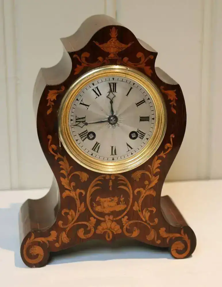

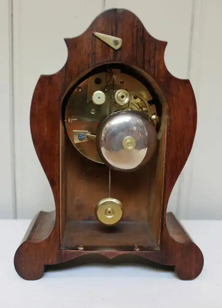

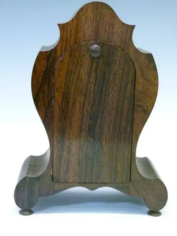

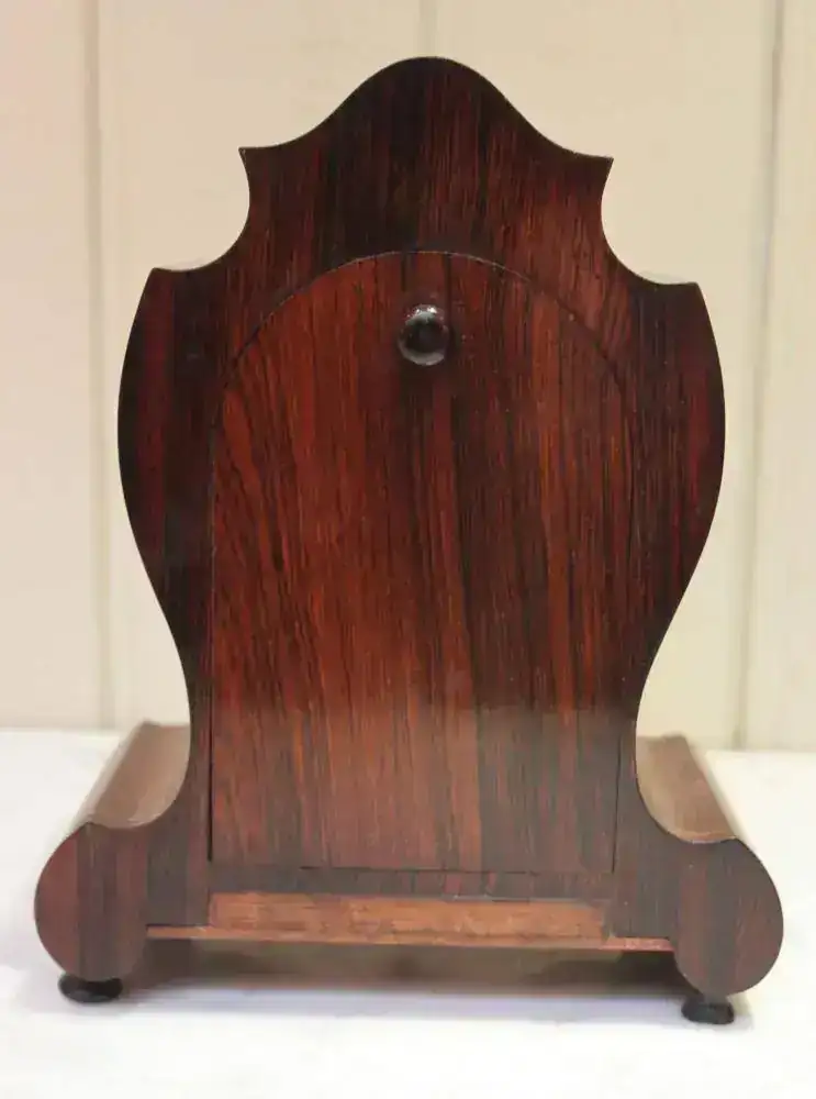

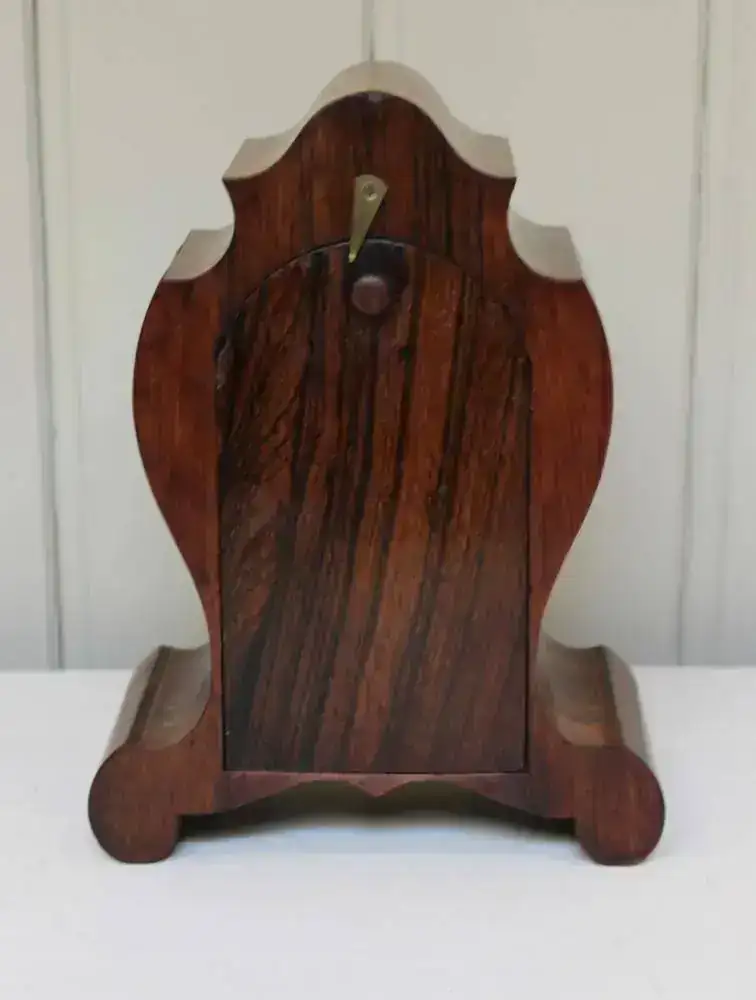

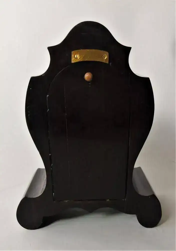

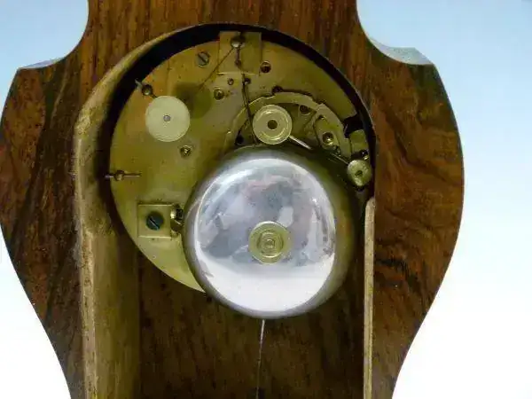

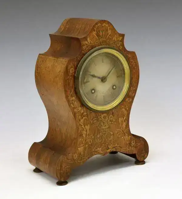

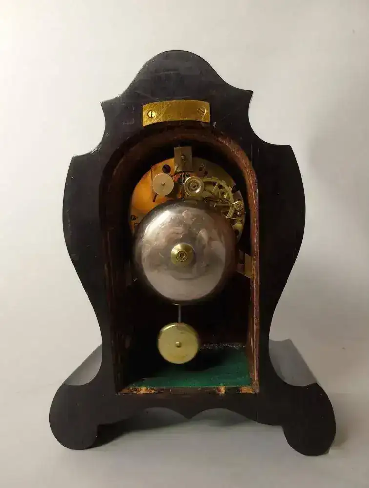

Gracias por las respuestas.

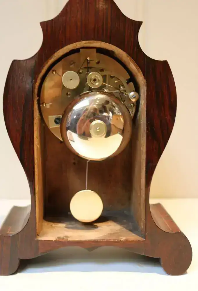

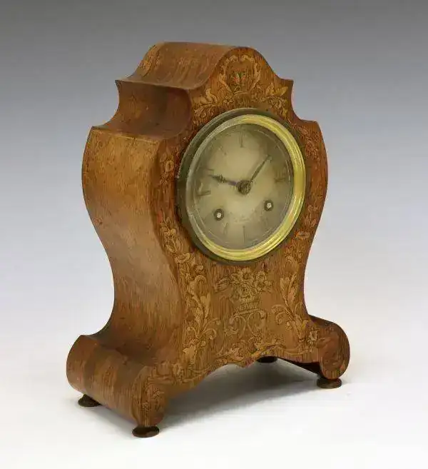

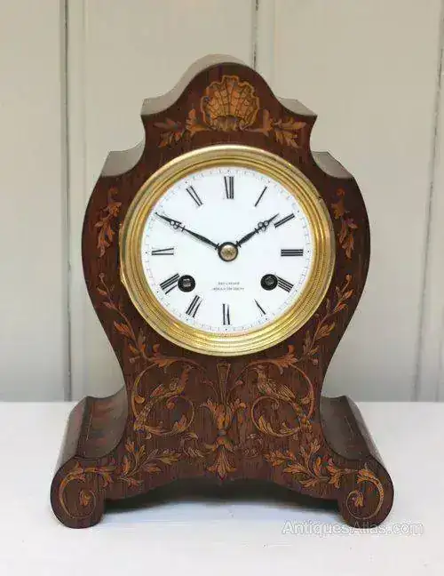

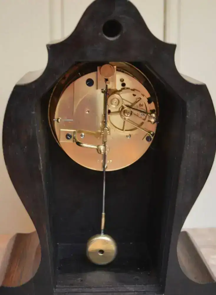

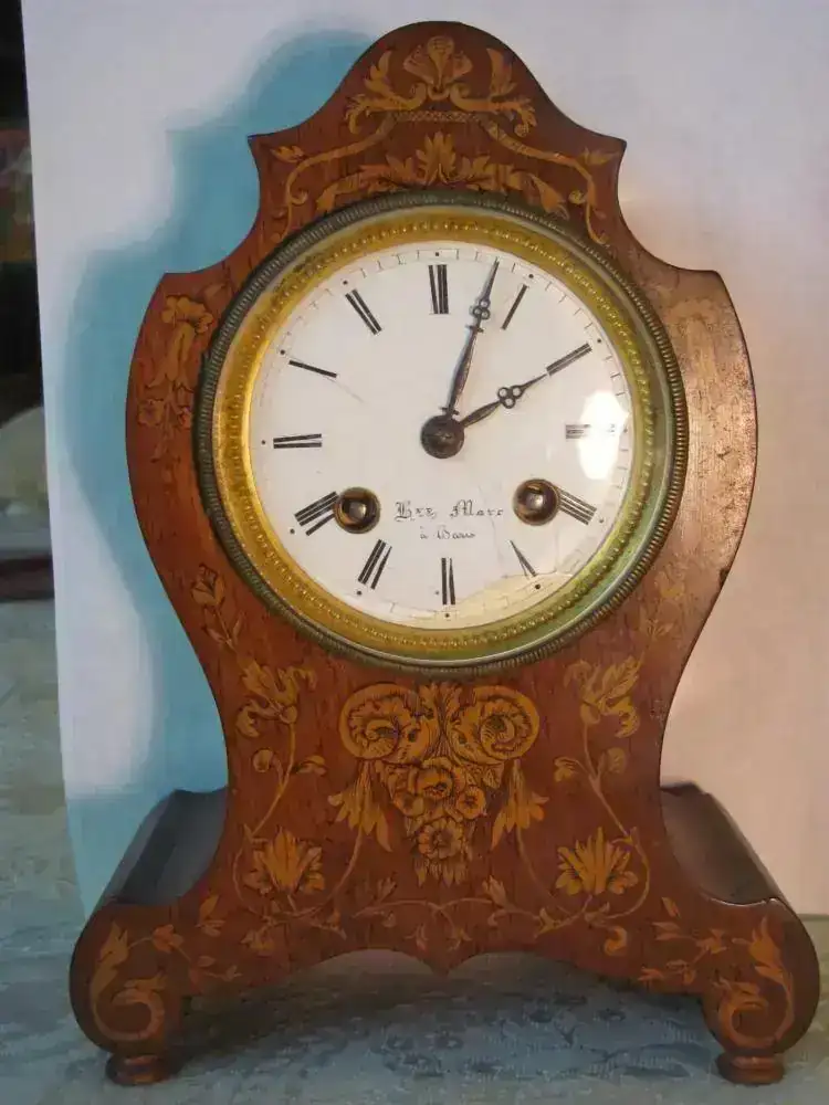

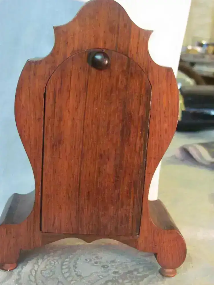

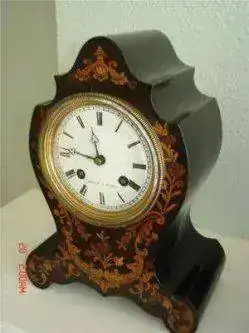

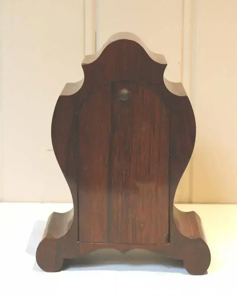

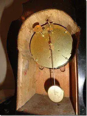

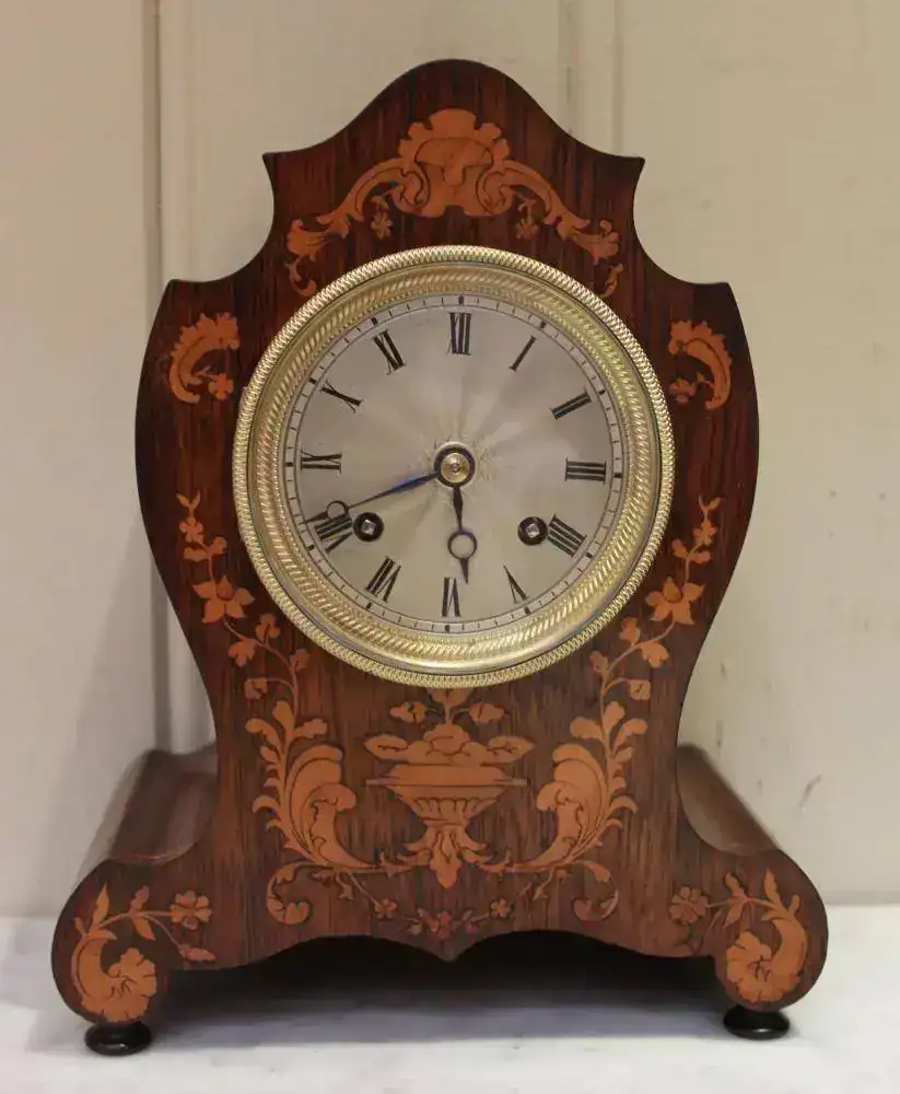

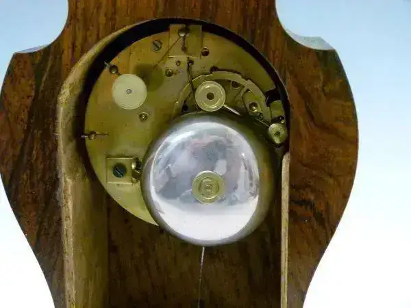

Por más que busqué a Janvier A. no lo he localizado. Pero como os comenté si he ido localizando relojes similares y todo ello me indica que no se trata de un matrimonio de caja y máquina.
Os relato mis localizaciones:
Henry Marc. Paris. 10653
Henry Marc, Paris, 10242
Le Roy, Paris
Henry Marc, Paris,
Henry Marc, Paris
Hry Marc, Paris 10504
He loclalizado alguno más pero no he podido descargar las imágenes.

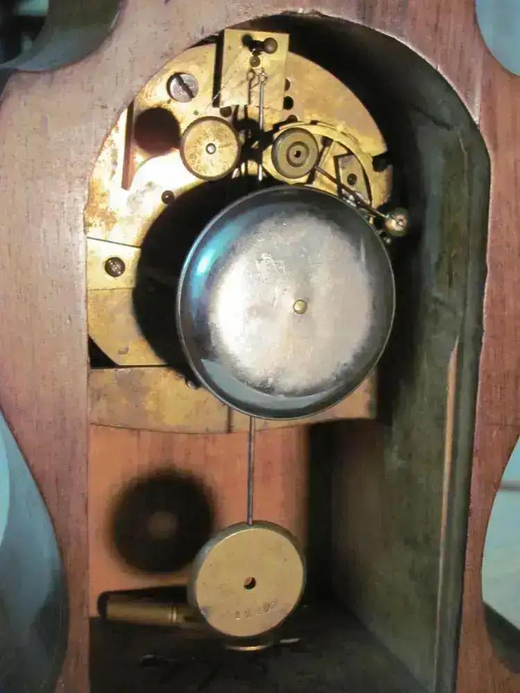

En resumen. Todos salvo uno llevan suspensión de hilo, todos salvo uno llevan sonería y todos anclan la fijación de la maquinaria a la pieza frontal de la caja, sin emplear tiradores laterales. Hay solo uno que optó por ebonizar la madera. El resto, coinciden contigo Joaquim en que la madera es palo de rosa (palisandro), lo que no estoy muy convencido que la segunda madera sea de limoncillo, generalmente en las descripciones que hacen de la segunda madera suelen indicar madera de santín, alguno apunta a madera de boj. No se.
En cuanto a fechas no me fio mucho de la descripción que hacen muchos de los anticuarios, se cita mucho el año 1840, pero sin dar ninguna referencia fiable. En otros casos apuntan a 1880 el firmado por Leroy y alguno firmado por Henry Marc. Otros hablan de finales del XIX.
Más conclusiones un fabricante Henry Marc (Henri Marc) es el que firma la mayoría de estas maquinarias. Este fabricante si que lo he localizado pero con muy escasos datos.
En el foro de la NAWCC se dice más o menos "Está catalogado ya en 1800 como relojero y fabricante. Su nombre aparece en muchos relojes de repisa y carruajes, pero es probable que hacia finales del siglo XIX la empresa fuera principalmente un minorista."
Bueno espero que os haya gustado,
Me voy a descansar que vaya trabajera esto de subir fotos.:D

De hecho me equivoqué en el primer mensaje al indicar que la pletina estaba firmada por Janvier A, Paris. En realidad en el sello lo que dice es: Janvier, A Paris (que no es lo mismo:))

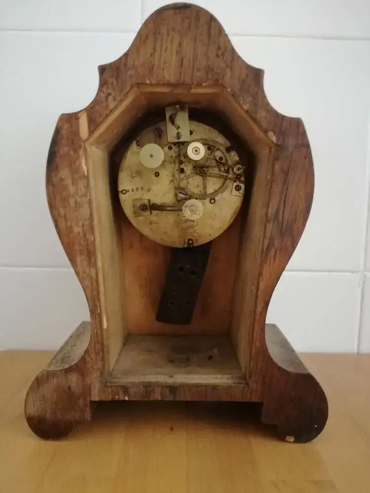

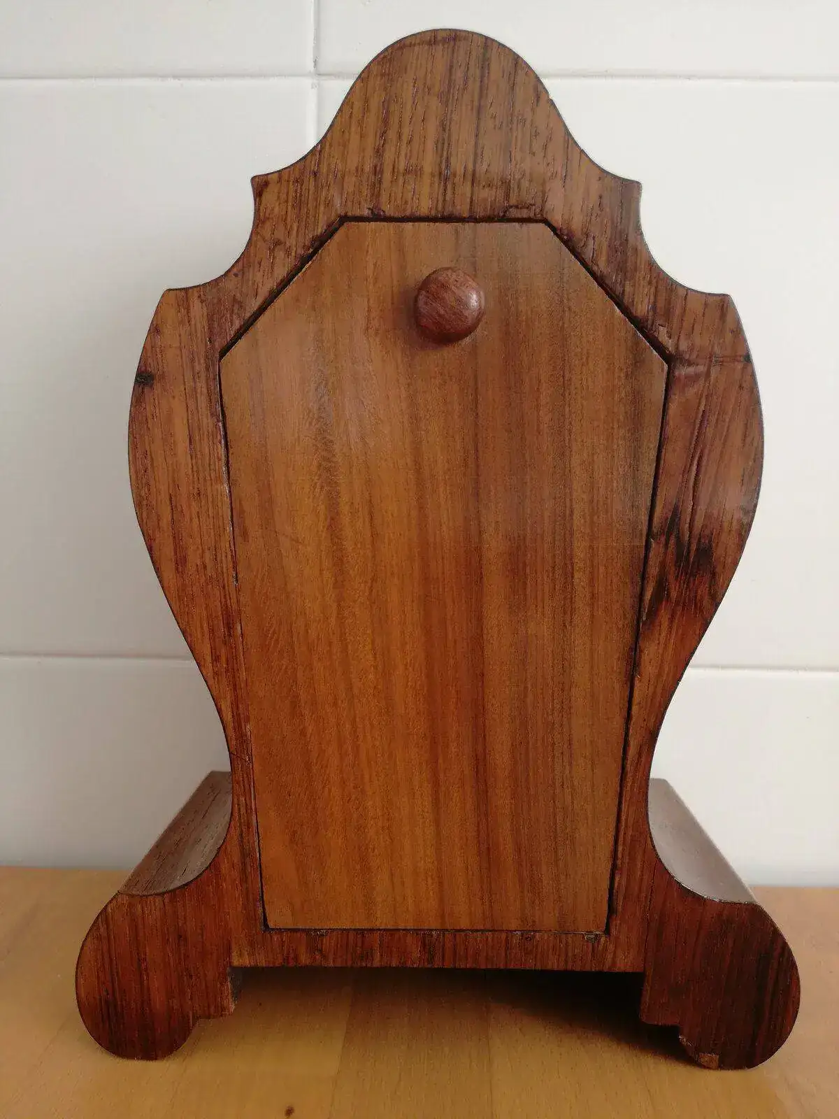

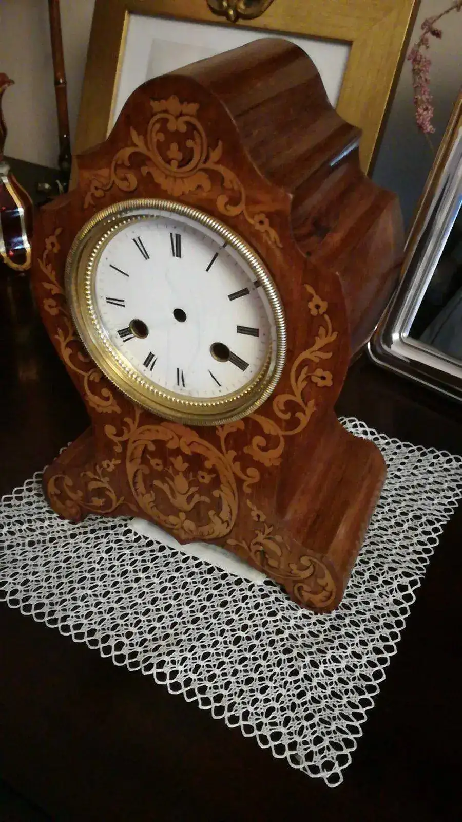

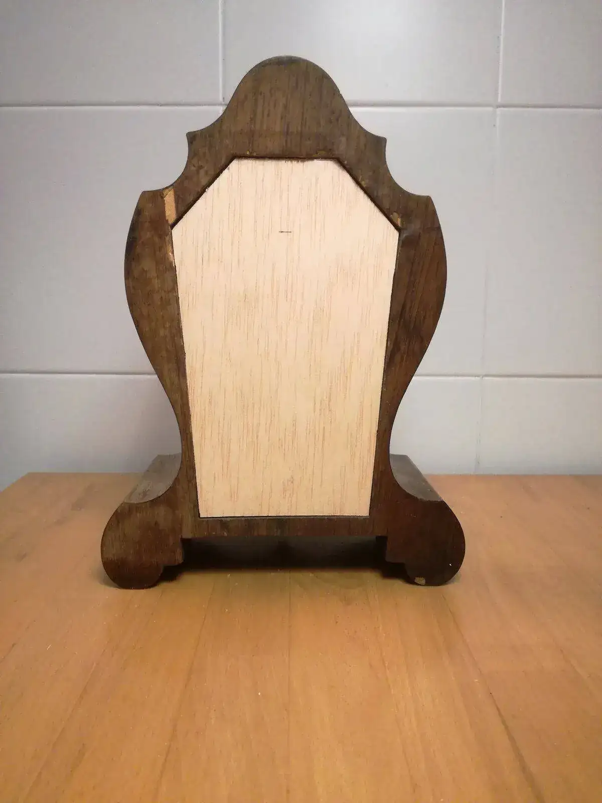

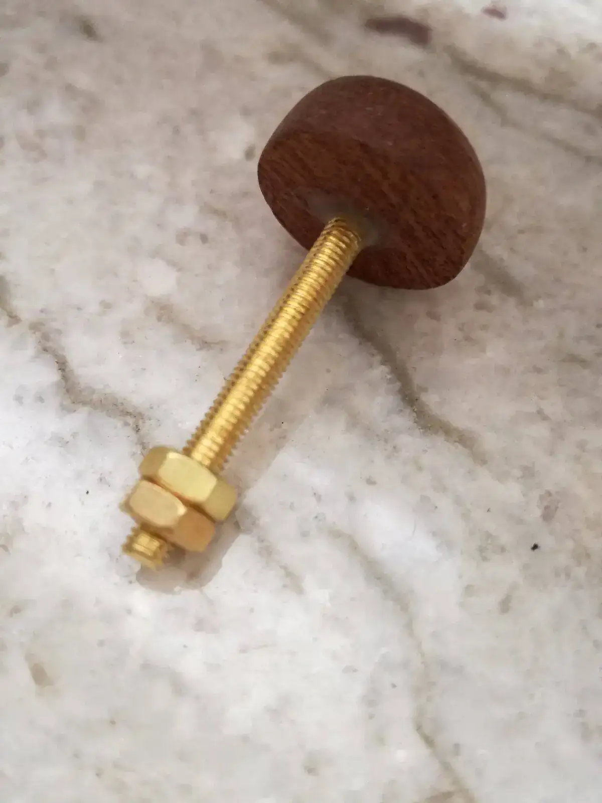

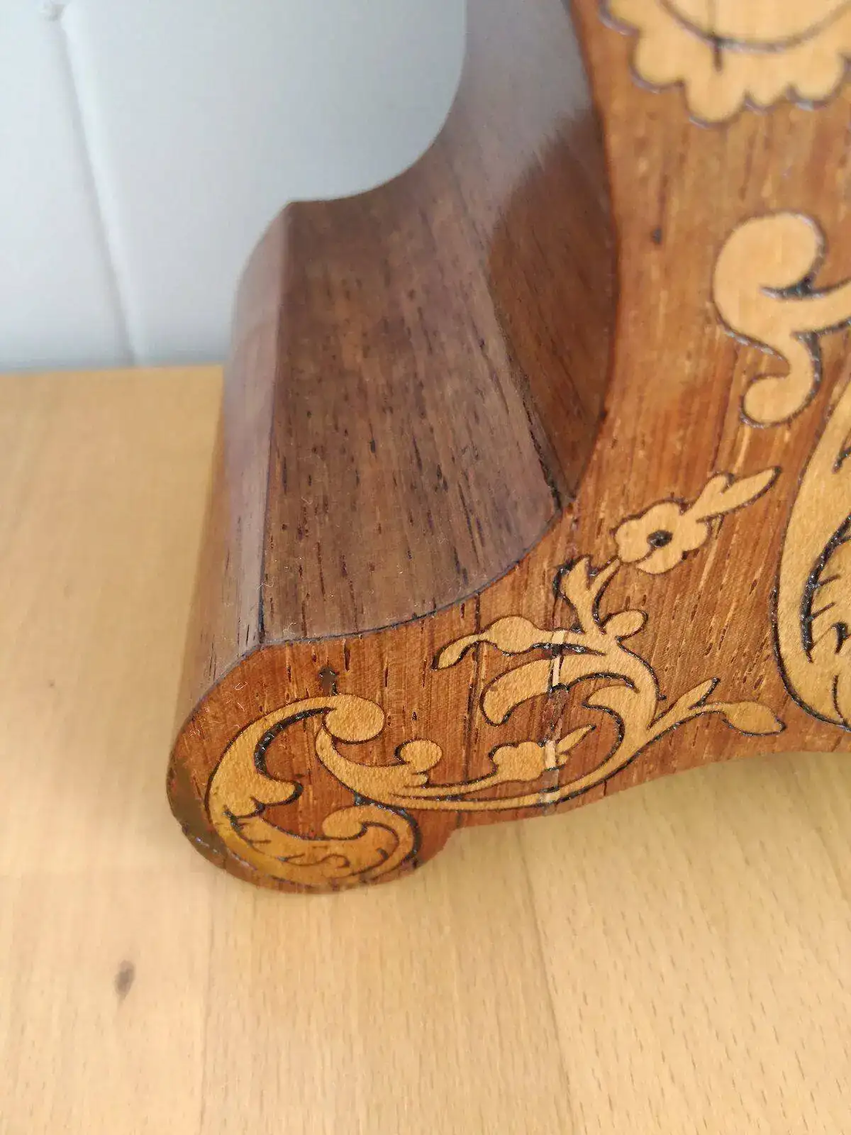

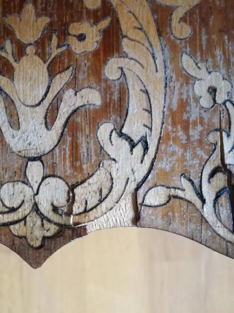

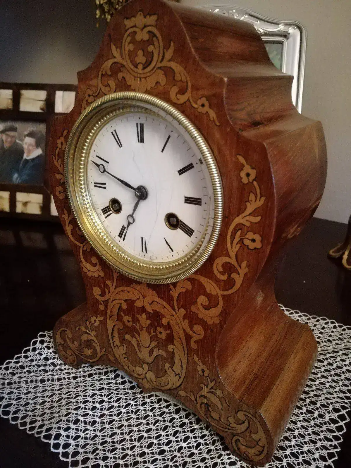

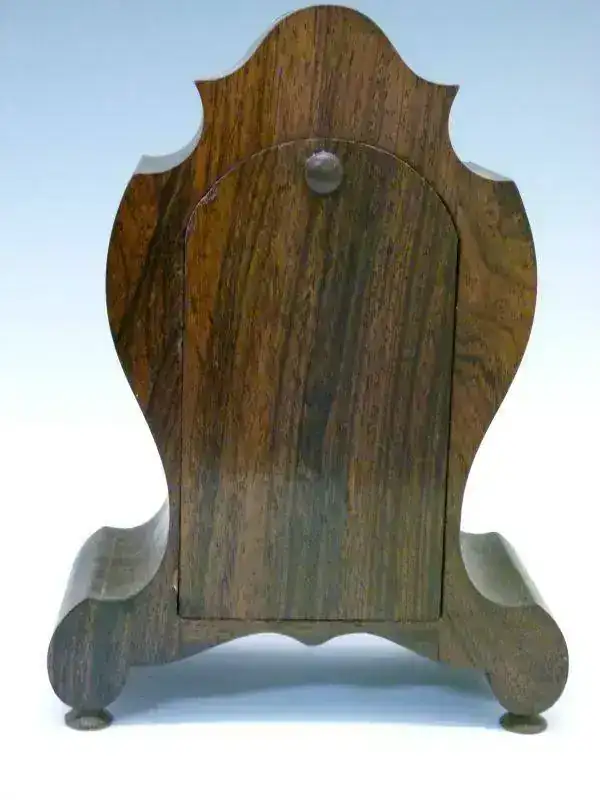

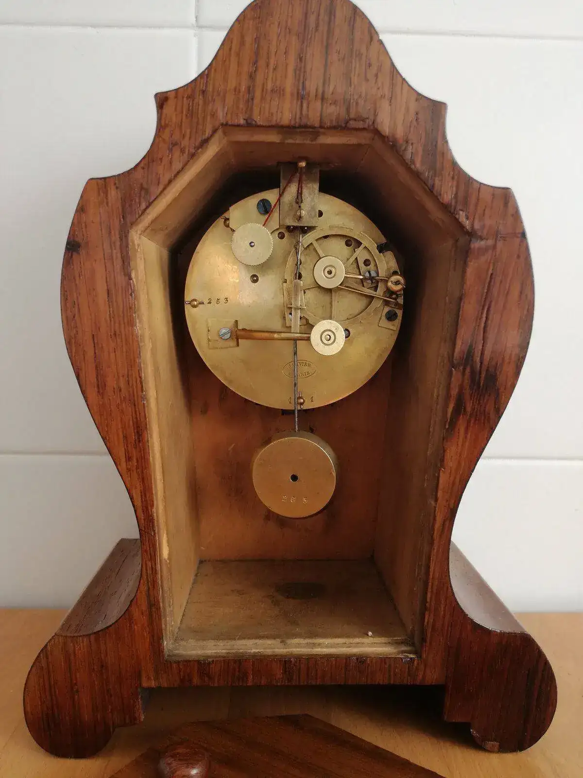

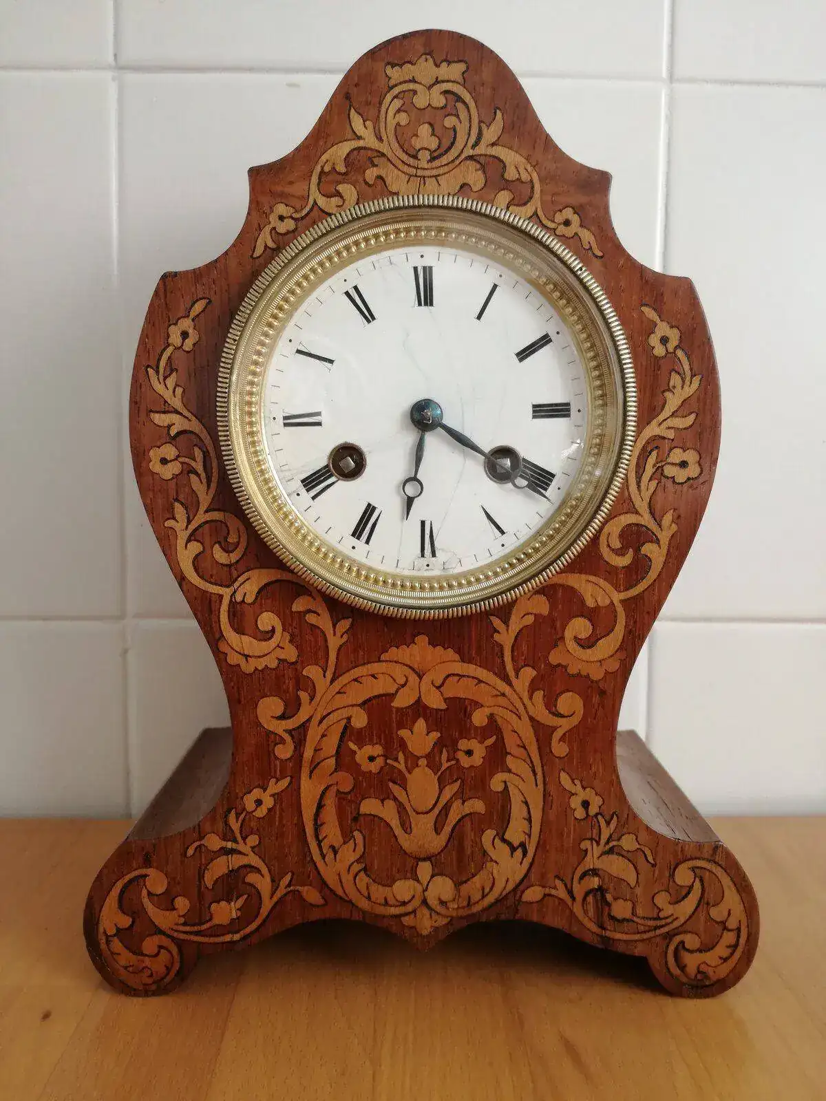

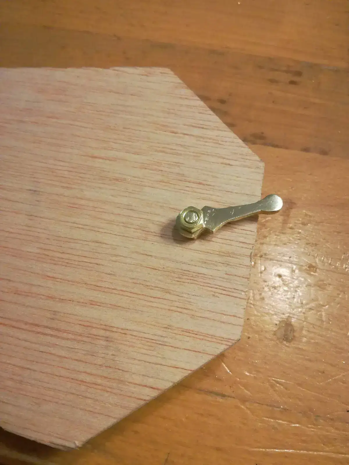

Hola de nuevo,
sigo con este hilo para contaros el final del mismo.
Hace unos meses localicé y escribí a Michel Hayard, el autor del libro sobre Antide Janvier.
Me contestó muy amablemente y descartó cualquier relación entre la maquinaria y este autor (algo que sospechaba tras flipar con las máquinas construyó este genio). Para él, se trata de una maquinaria de finales del XIX.
Sin embargo, no estoy de acuerdo con esa datación, hay demasiados argumentos en contra, suspensión de hilo de seda, el resorte del martillo, etc. Algunos de vosotros también lo datasteis anterior a mediados del XIX.
Revisé el Kochmann y en este libro solo aparece que la marca JANVIER es la misma que la de JANVIER (Joseph), el hermano de Antide, quien fabricó relojes entre 1771 y 1820. Pero no dice más.
También revisé la última edición del Índice de Brian Loomes y contiene unos cuantos "janvieres". Todos anteriores a mediados del XIX. Posiblemente muchos de ellos repetidos.
En definitiva que a partir de la marca no es posible una datación precisa. Queda en el misterio por el momento.

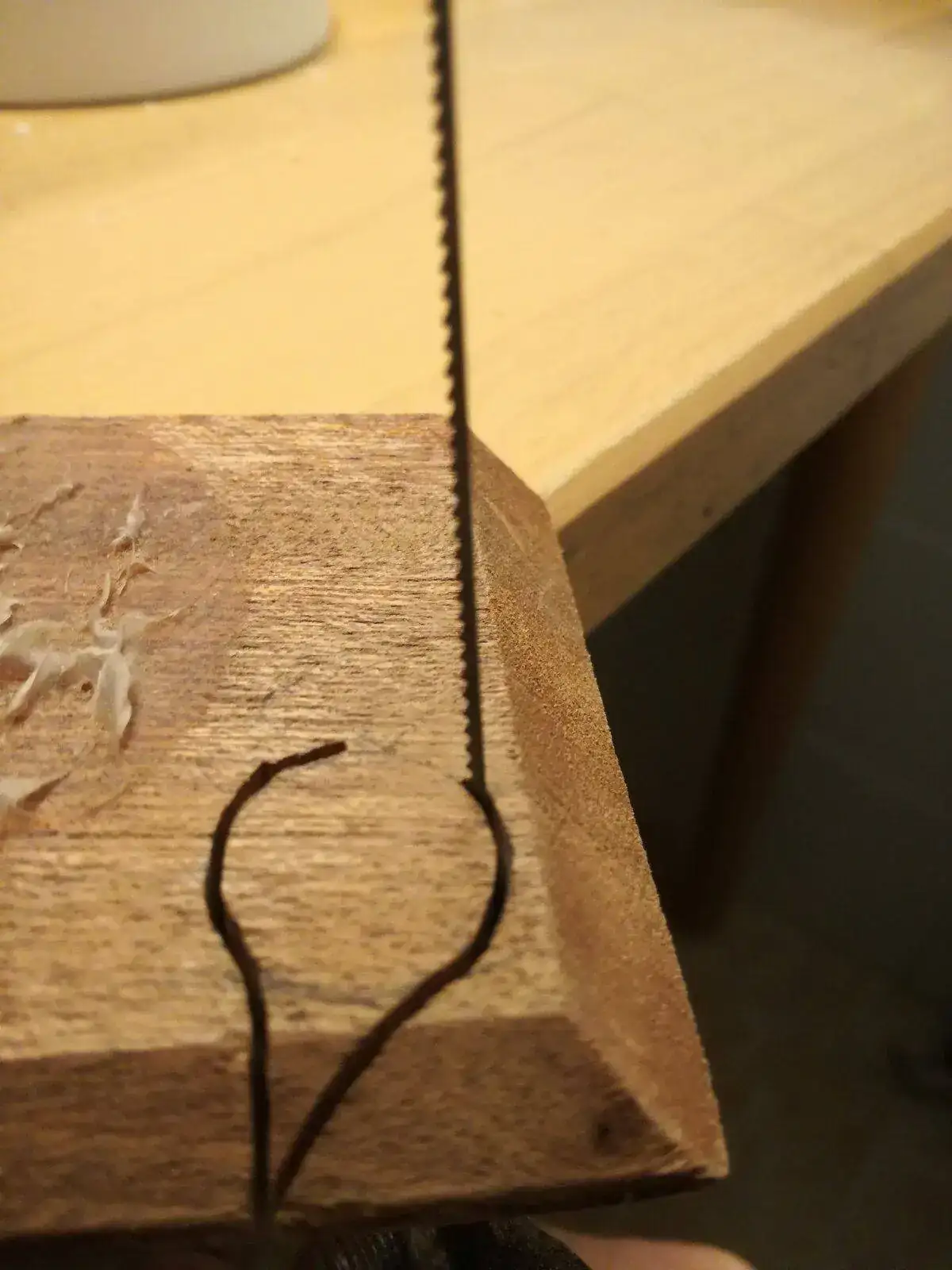

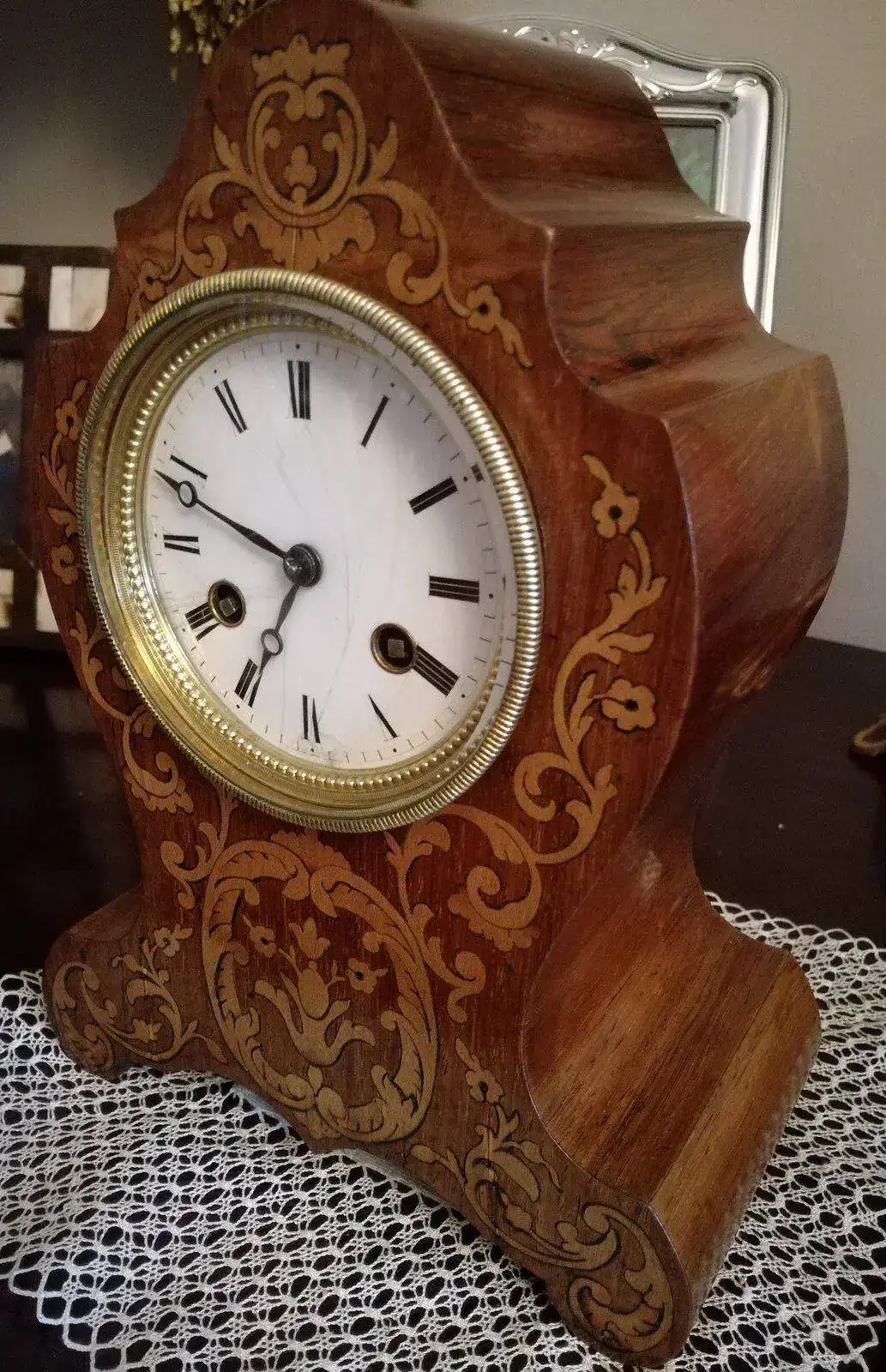

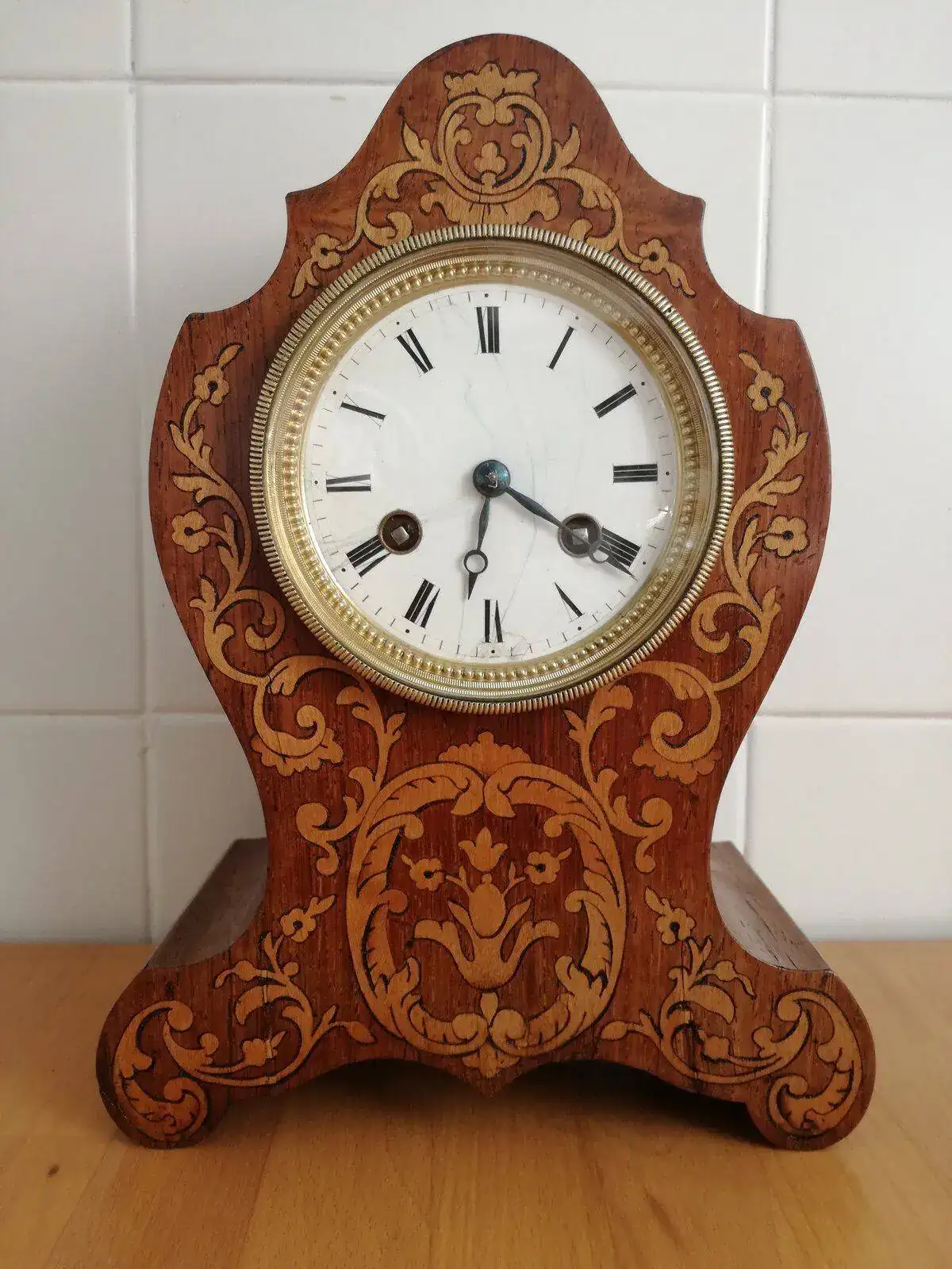

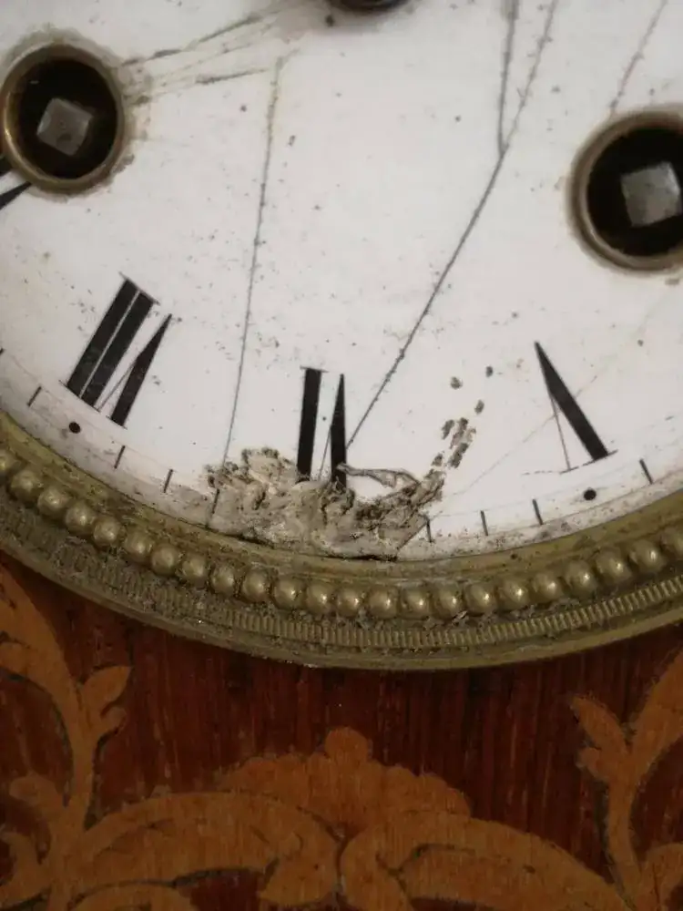

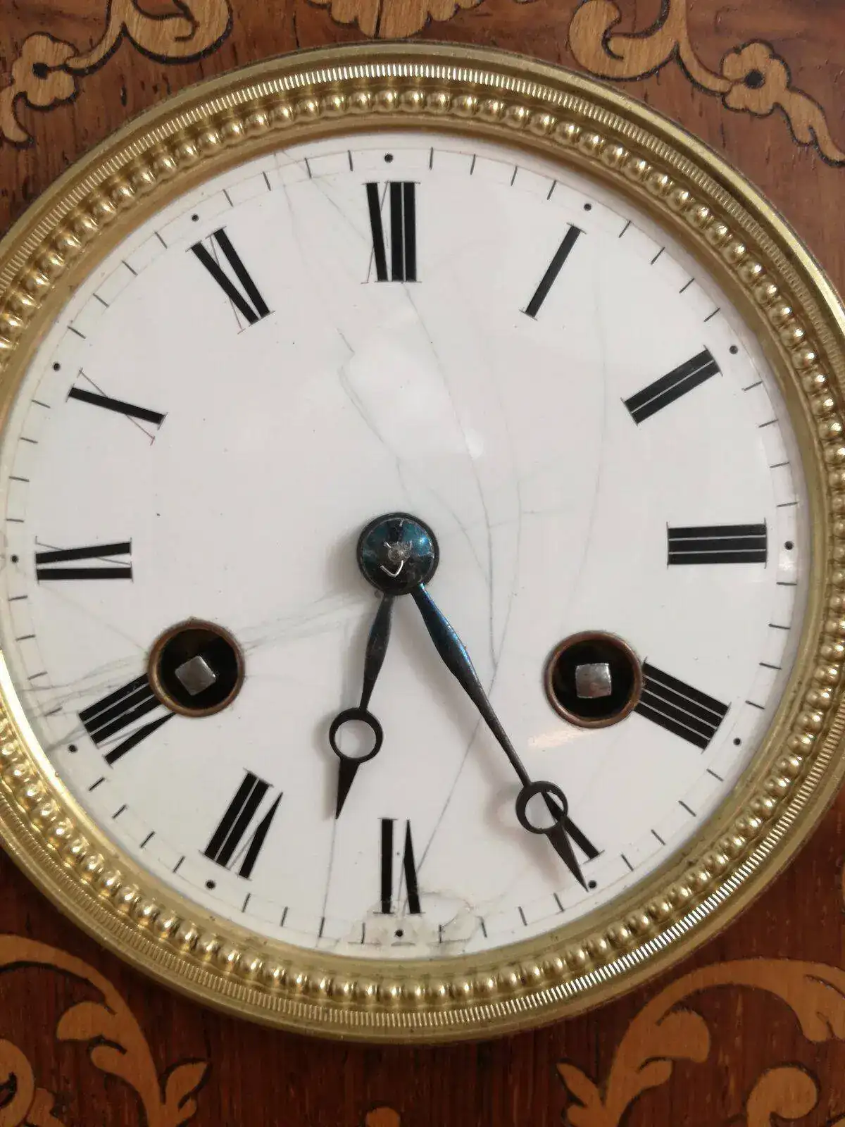

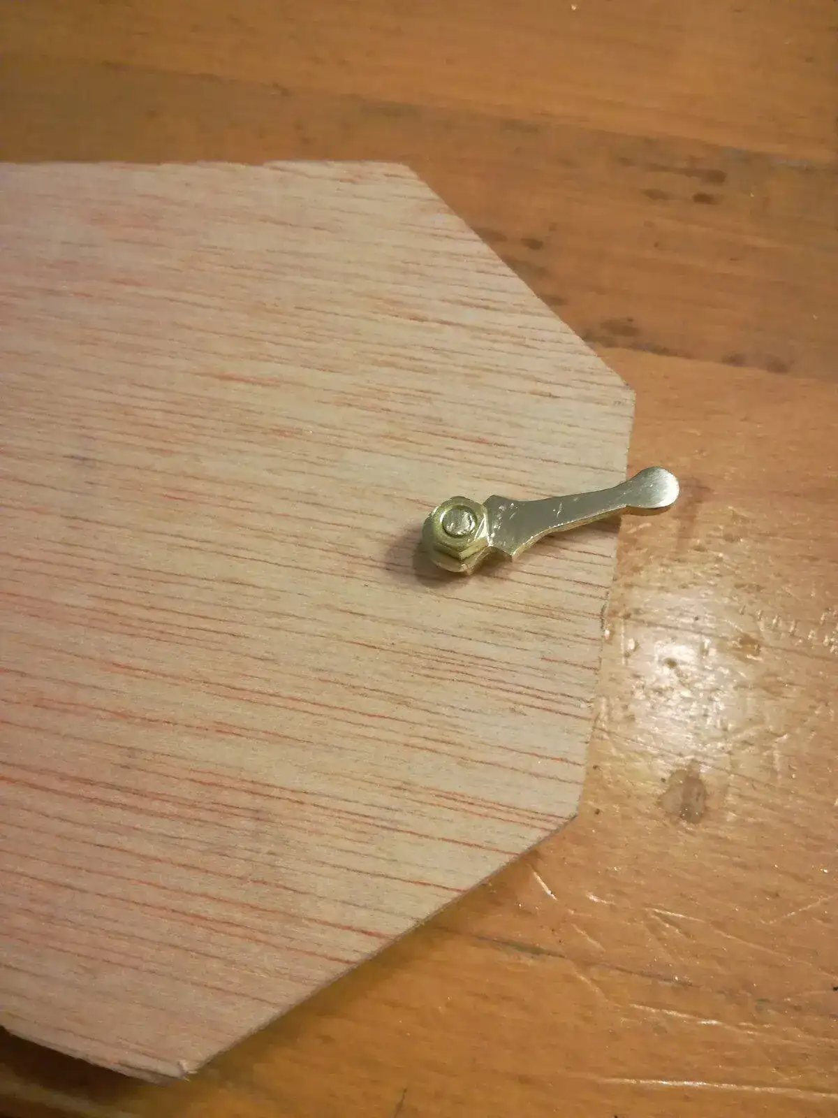

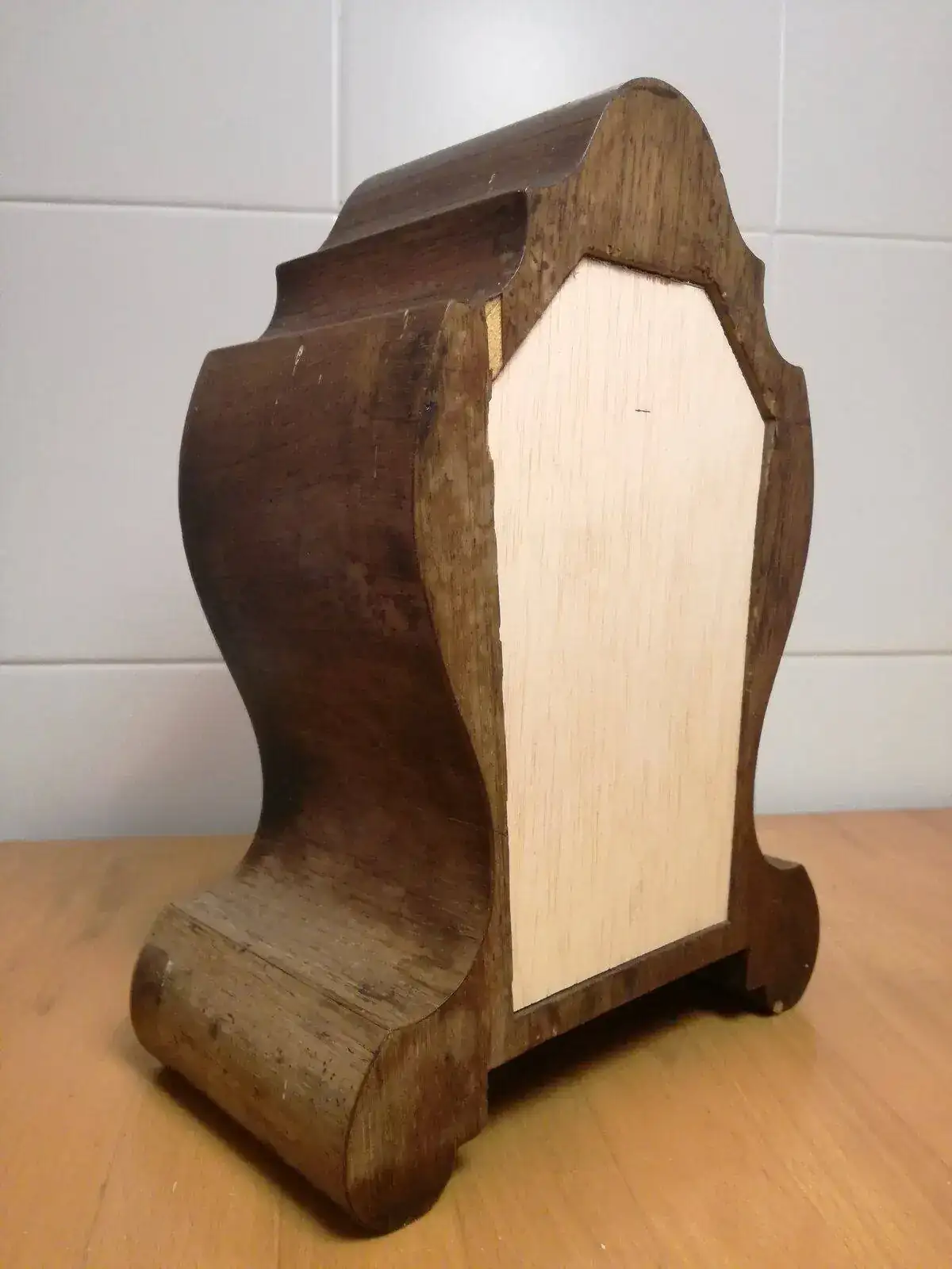

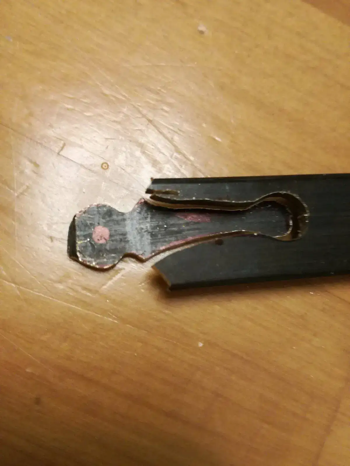

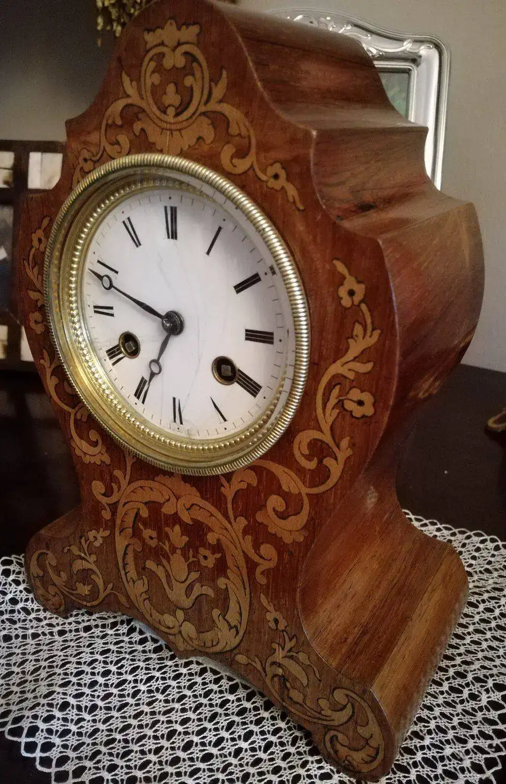

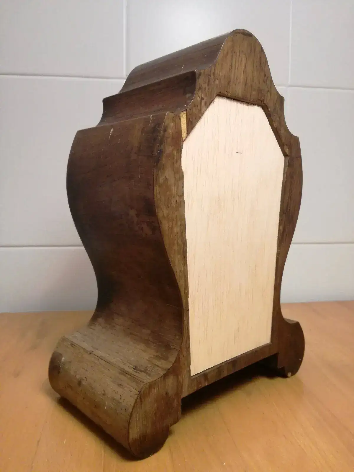

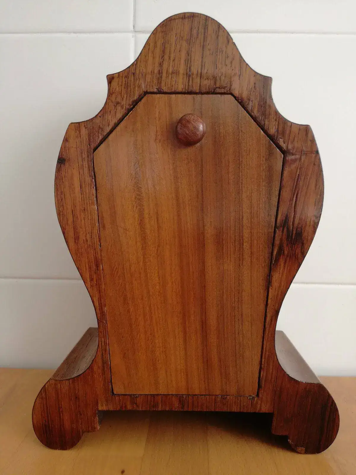

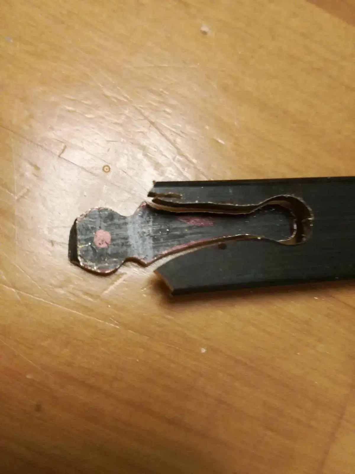

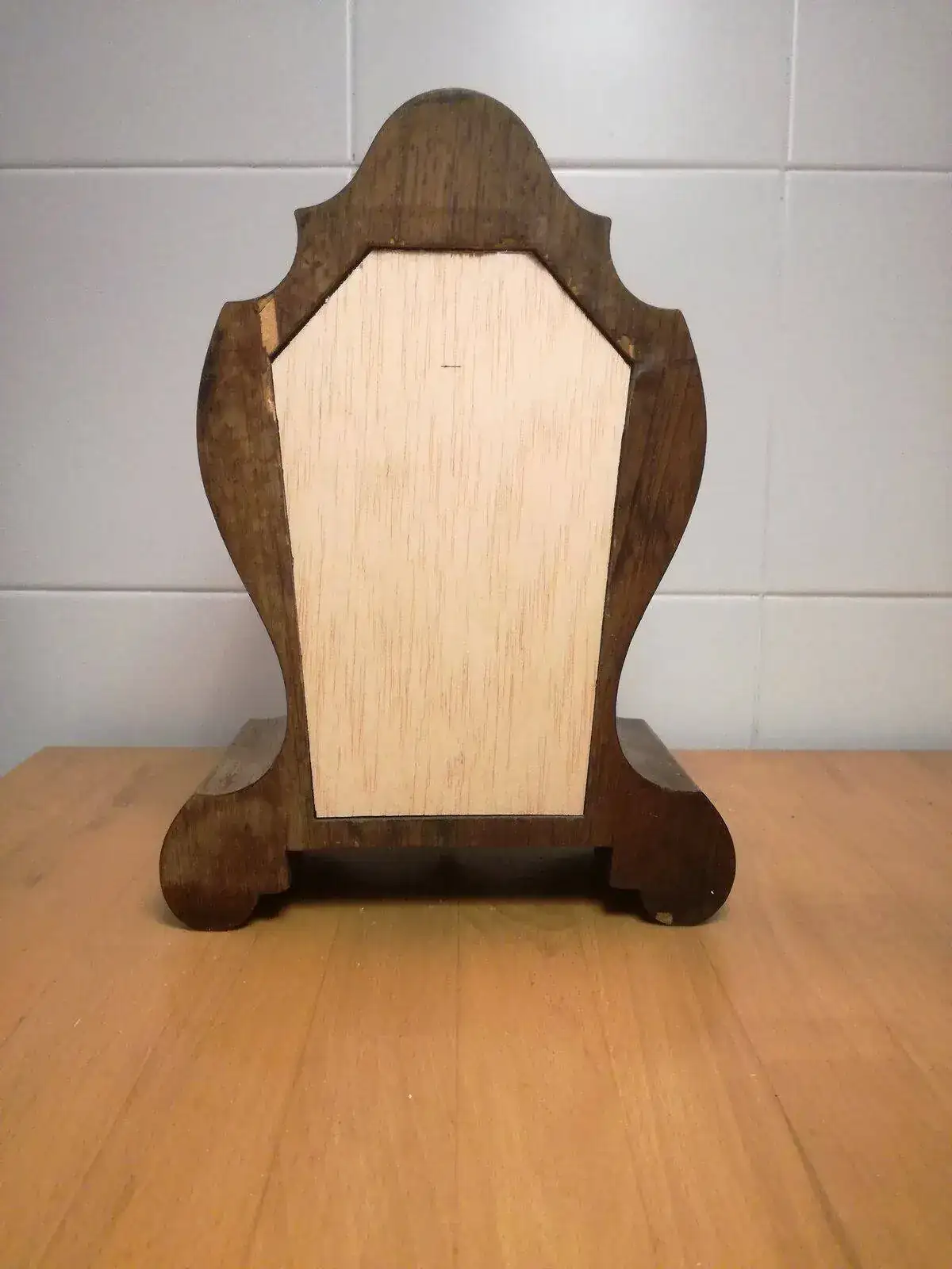

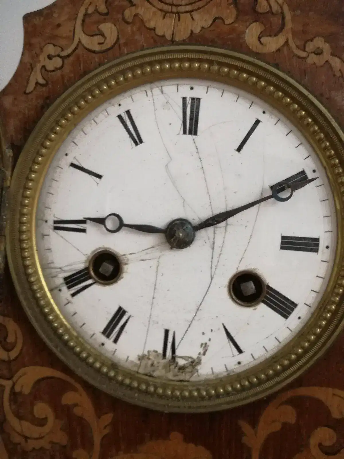

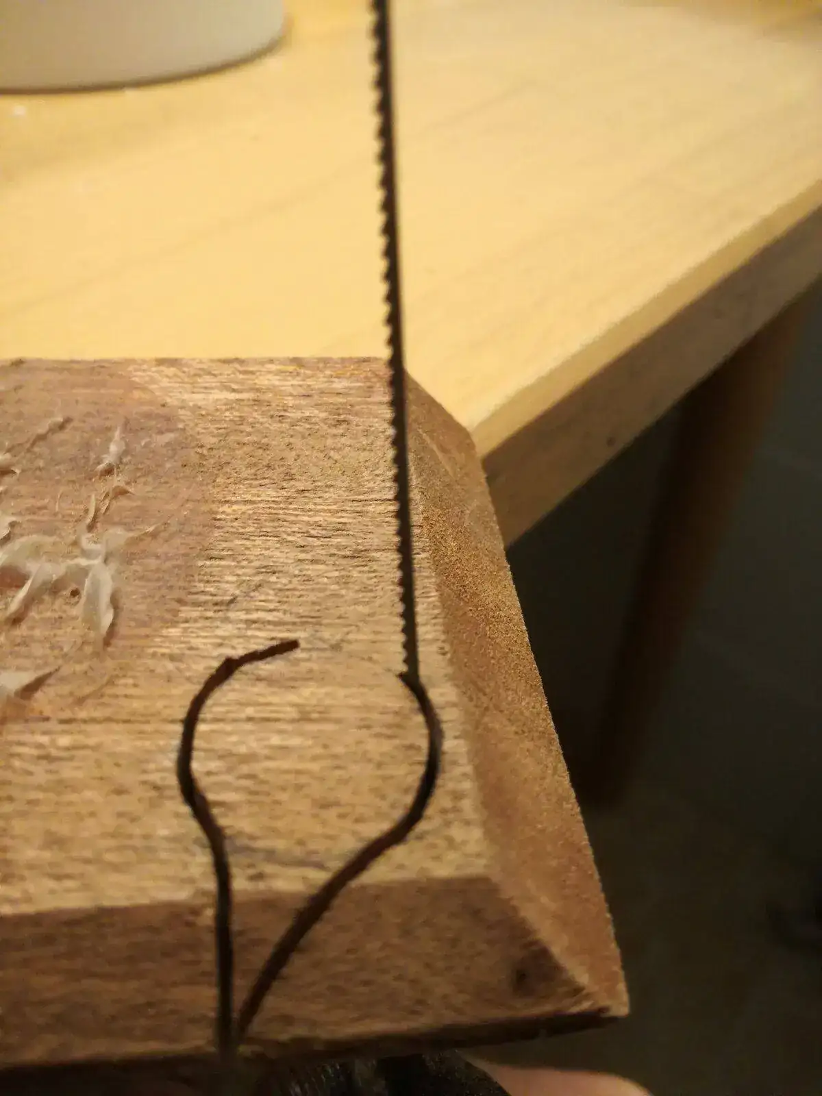

Os paso algunas fotos de la restauración de la caja. La maquinaria fue sencilla de adecentar, ya que no tenía averías, mas allá de que despivoté el venterol y Oses (de nuevo) me sacó del apuro.
Saludos,

Un reloj de culto, ya quisiera conseguir uno de esos. Magnífico trabajo. Enhorabuena.

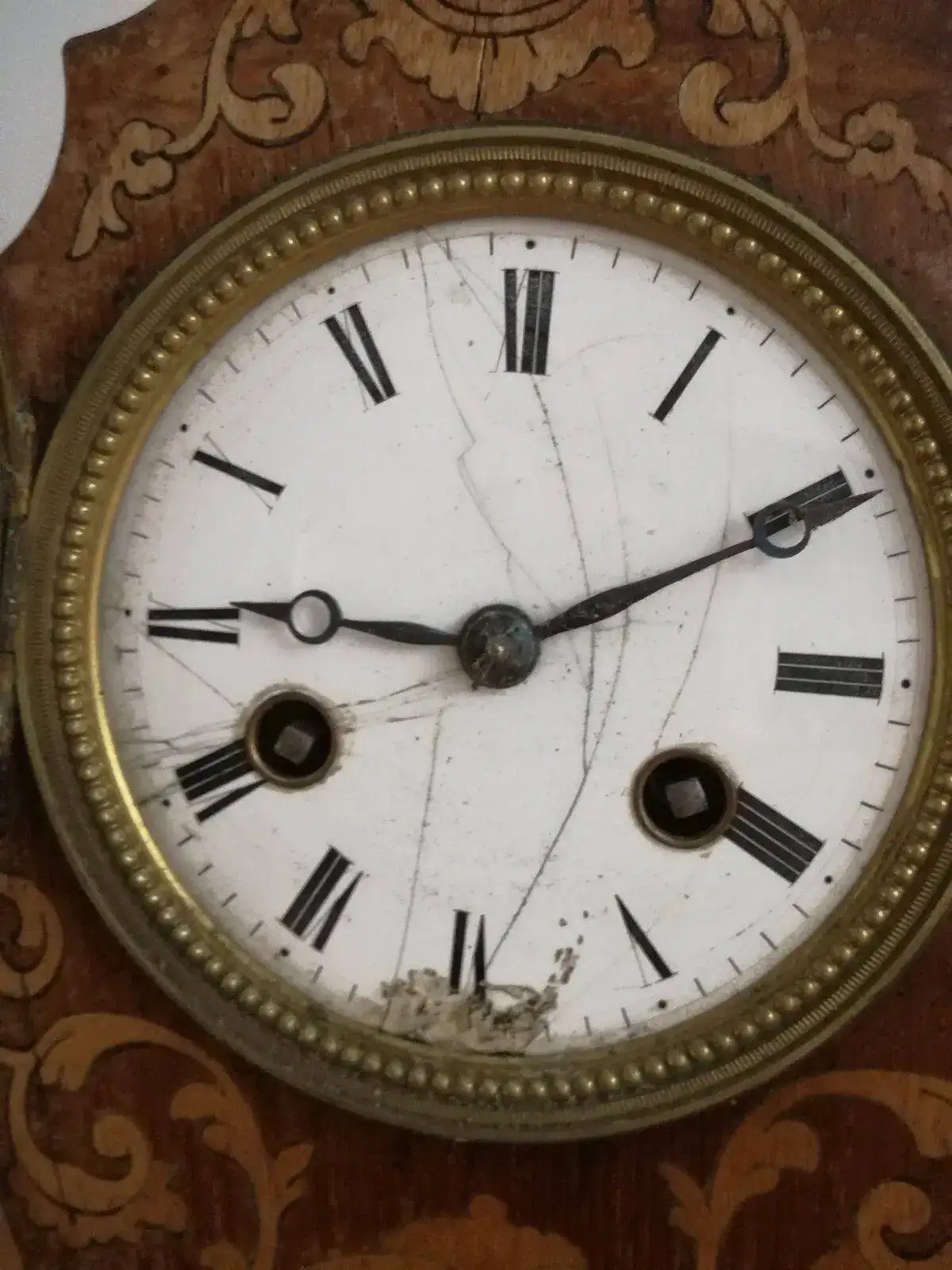

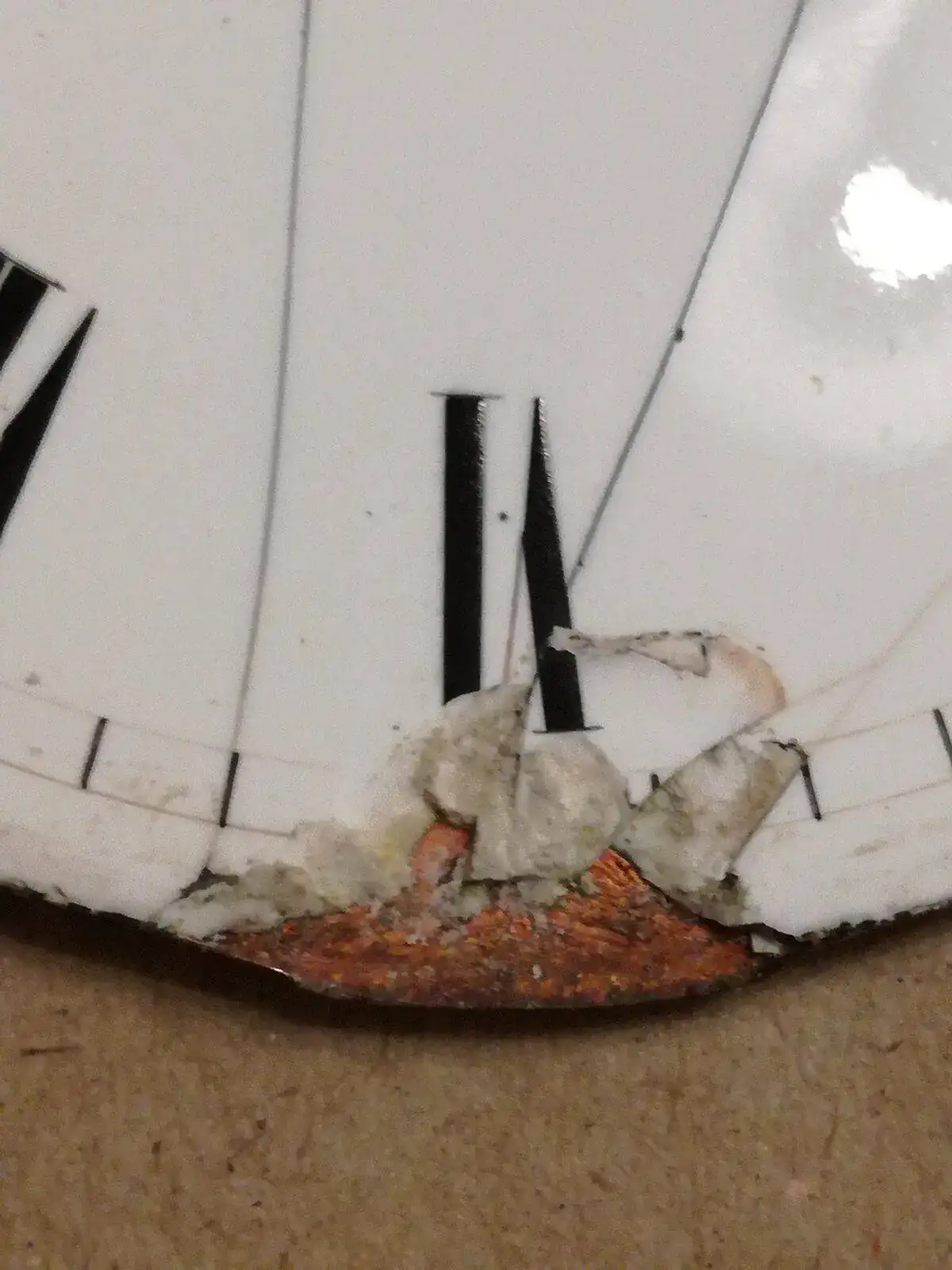

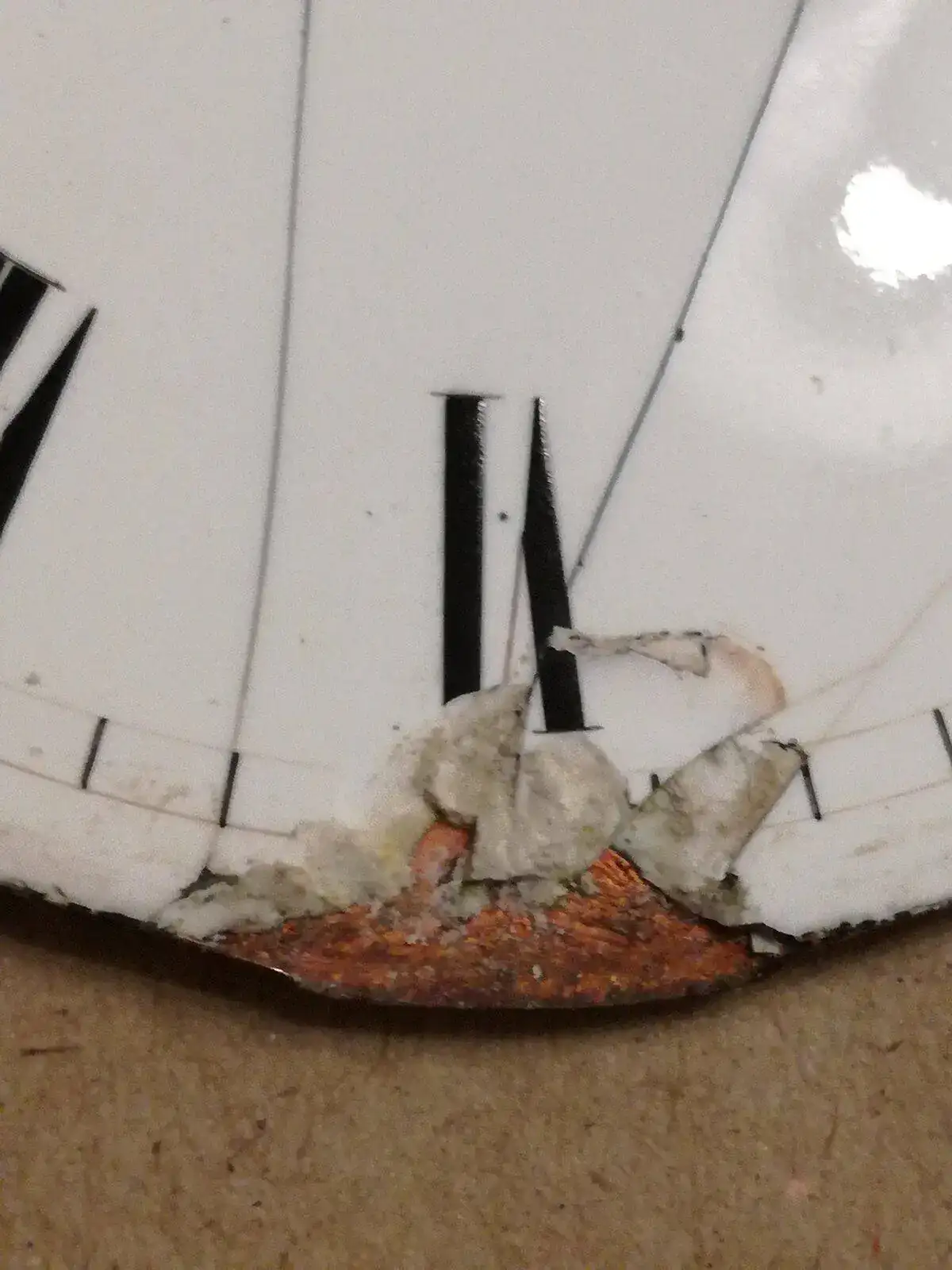

Qué producto usaste para arreglar la pantalla?
Fue una misa?
Una tinta?
Gracias
Gracias Joachim,
tu lo sabes apreciar, pero no su anterior propietario y este pobre vivía en la cocina junto al fregadero, de forma que la madera ha perdido para siempre en la base algo del color original y presentaba ataque de hongos (aún se ve).
Sobre la reparación de la esfera (lo q llamas pantalla) lo hice con esmalte de uñas, emplee un blanco que matice con un azul claro. Con acetona lo iguale en volumen al resto de la esfera. Los números y líneas los repinte con rotuladores indelebles de 0'2, 0'1 y 0'05 mm. Si lees mensajes de restauraciones de esferas en este foro encontrarás esta y otras técnicas.
