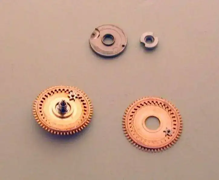

Hola compañeros, la cuestión es la siguiente. Hace años que estoy intentando averiguar la composición (despiece) de la rueda inversora del calibre omega 565. He mirado por todas partes en internet y nada. Me gustaría que alguien me ayudara a desvelar este secreto tan bien guardado durante tantos años. Gracias.
Yo tengo una desmontada....
Hola Juancar...¿tal vez te pueda servir esto?
Perdón, me acabo de dar cuenta de que probablemente poco... ::blush:: pero bueno, lo dejo por si le sirve a alguien.
Podrías aportar foto. Gracias.

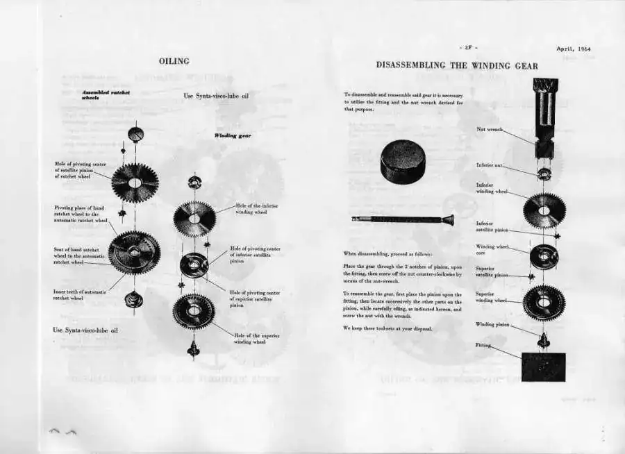

Esto te va a servir (para Omega 55X/56X/75X):
Hola Chuli, un millón de gracias por tu aportación. Tenía la sopecha y la duda de si montaba una o dos estrellas (trinquetes), ahora lo entiendo perfectamente. Además veo que existe un útil expecífico para su desmontage. Gracias de nuevo.
