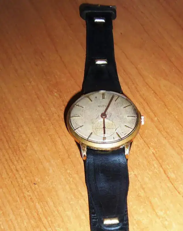

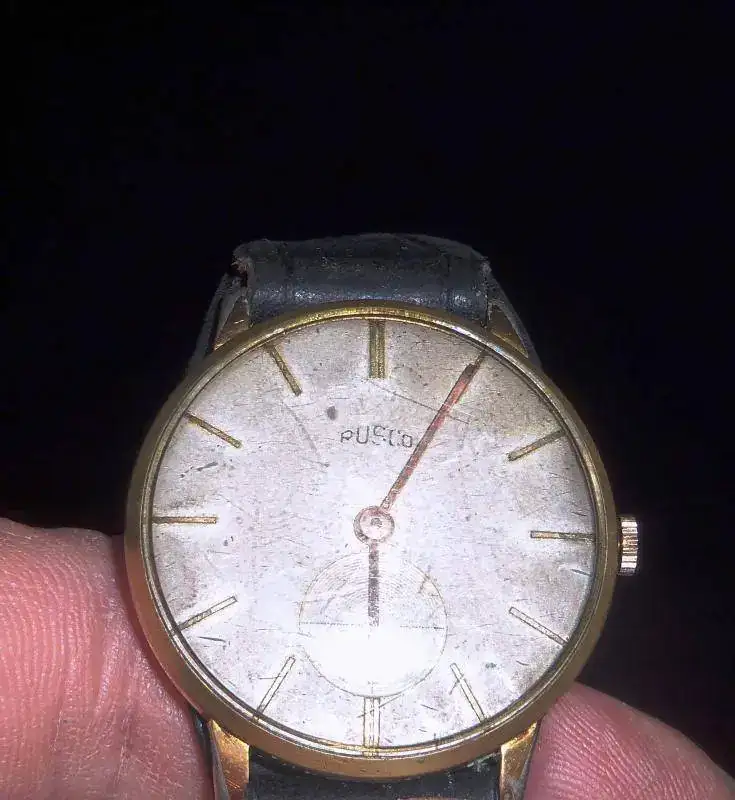

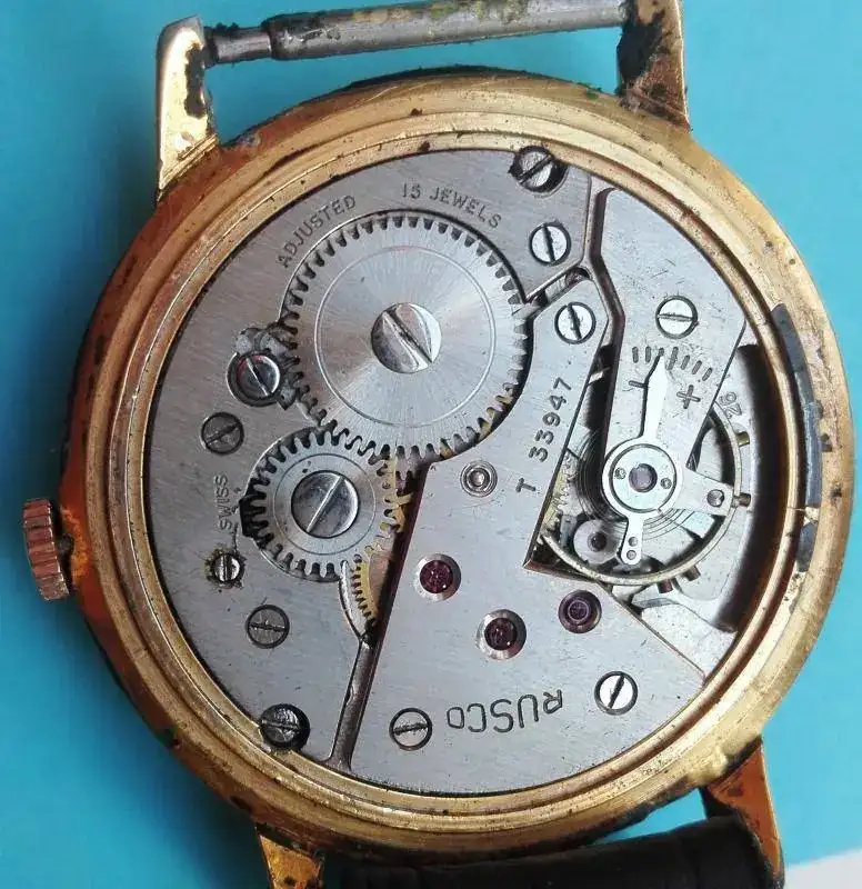

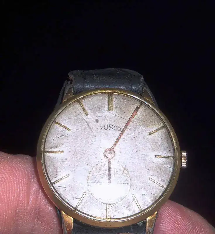

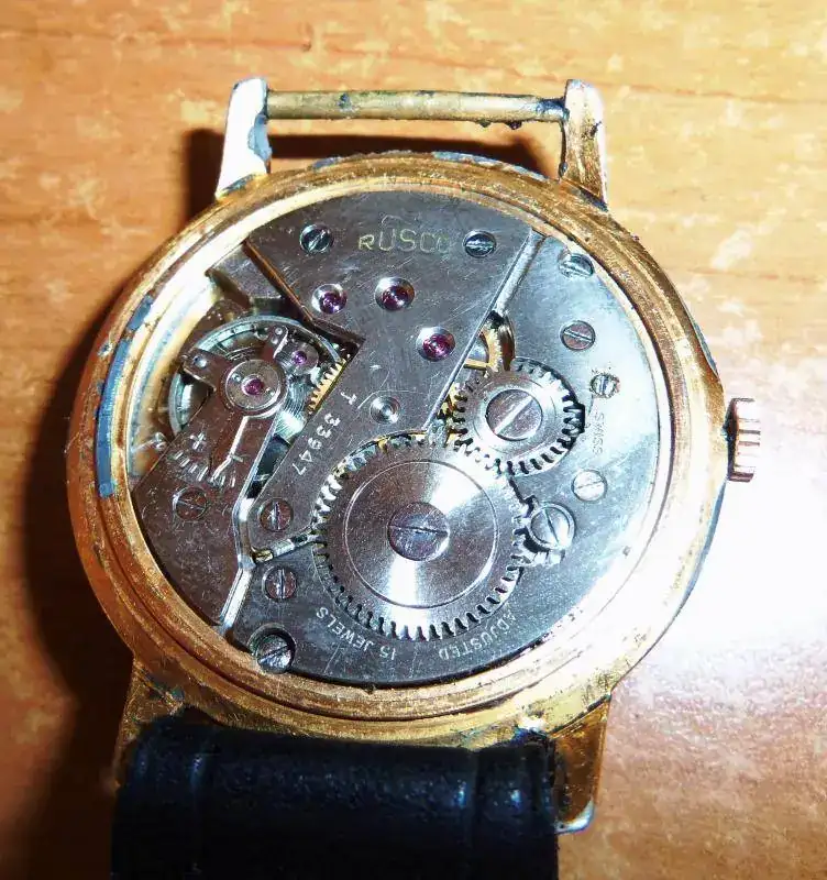

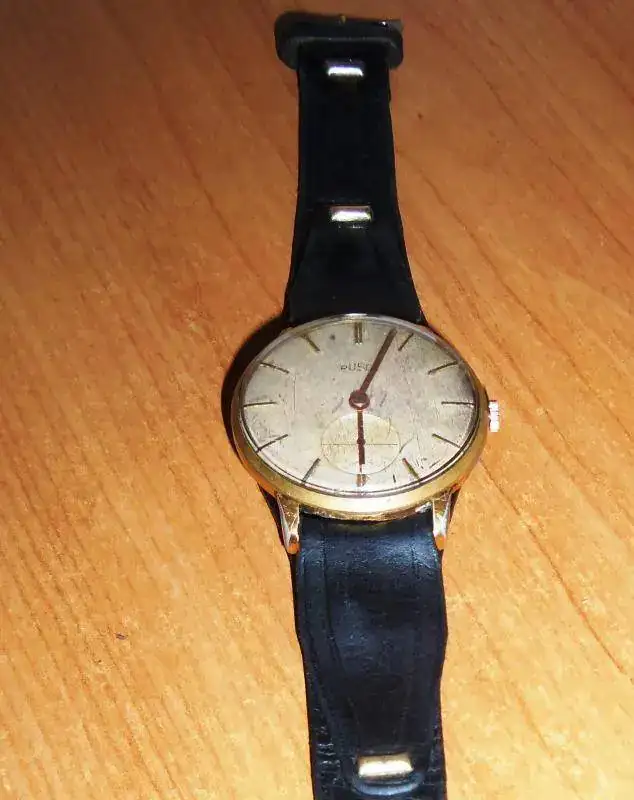

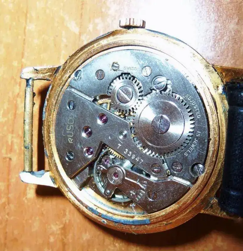

Hola, buenas noches. Veréis, tengo este reloj, es un Rusco, es el reloj de un tioabuelo que bajo a la mina más de 30 años y sigue funcionando. Era el reloj del tio Sindo ( el chalán), de vivir tendría unos 116 años. Este reloj lo recuerdo toda la vida colgado en una punta, en la pared de la cocina, salvo cuando iba a la carretera( al bar).
Si me podéis facilitar alguna información os estaría muy agradecido. Un saludo.
hola, hermoso recuerdo familiar. Dura vida la minera. No he encontrado historia acerca de esta marca pero si un primo del tuyo con el mismo calibre.

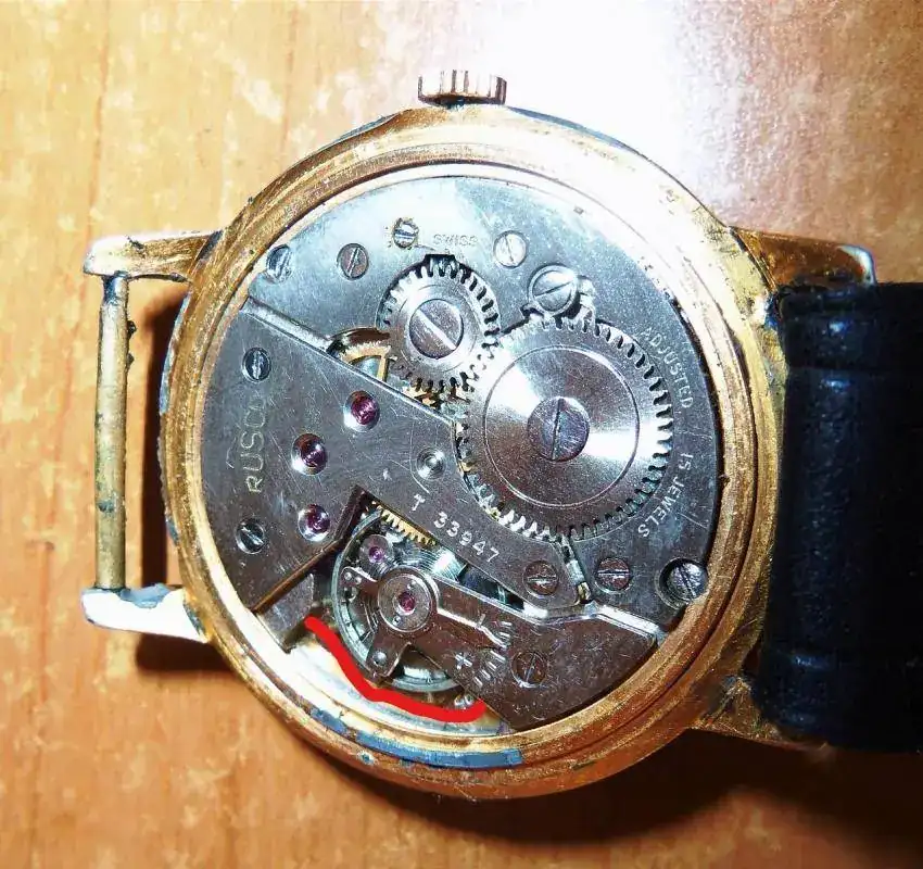

a ver si conseguimos averiguar cual es su calibre. Mira si por la zona marcada en rojo logras ver algún logo, número o letras.
    85,4 KB · Visitas: 374

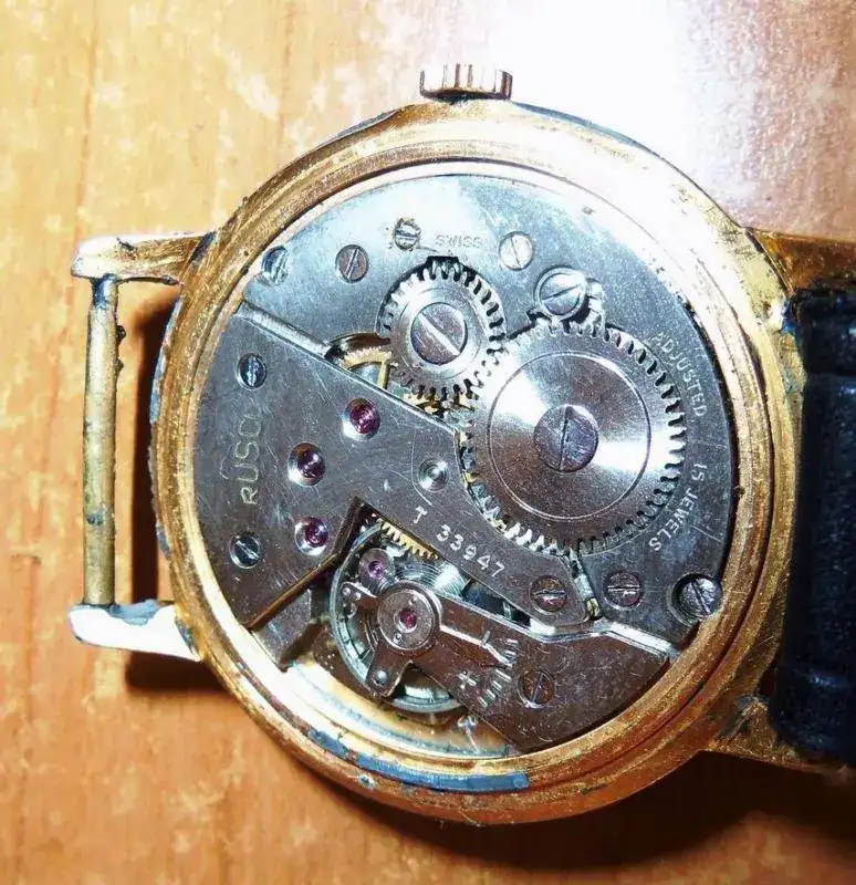

Hola Elqueaprende,
Bonito recuerdo, espero que nos puedas indicar los números y quizás el símbolo que aparecen debajo del volante, de esta forma se podrá identificar el calibre que de entrada tiene un ajuste que no era lo más corriente. Si Cesccat no ha encontrado nada, es que probablemente no lo haya ;-), en la época era habitual personalizar relojes para una joyería por ejemplo.

Buenos días, Elque aprende.
Bonito y entañable ejemplar, y si la maquinaria llevaba algún ajuste, como pone en la pletina, el fabricante le dío un plus respecto a los extrictamente de serie.
En estas máquinas añejas, a veces, debajo de la esfera, en la cara de la máquinaria cubierta por ella, llevan el simbolo de la marca y el modelo, pero requiere sacar la maquina de la caja y quitar agujas y esfera. Si no estás ducho en la materia, es mejor que lo haga un relojero, pues el aparato se merece un mantenimiento, que imagino no se le realiza desde hace tiempo. Sin esta operación, no te recomiendo que le hagas trabajar, pues las máquinas sufren un desgaste prematuro trabajando sin la debida lubricación.

¡Qué entrañable reloj! Una limpieza y engrasado del calibre no te saldrá muy caro y seguramente te lo devuelva funcional para mucho tiempo; seguro que te hace ilusión ponerlo o dejarlo visible de vez en cuando y revivir esos recuerdos que tienes de él.

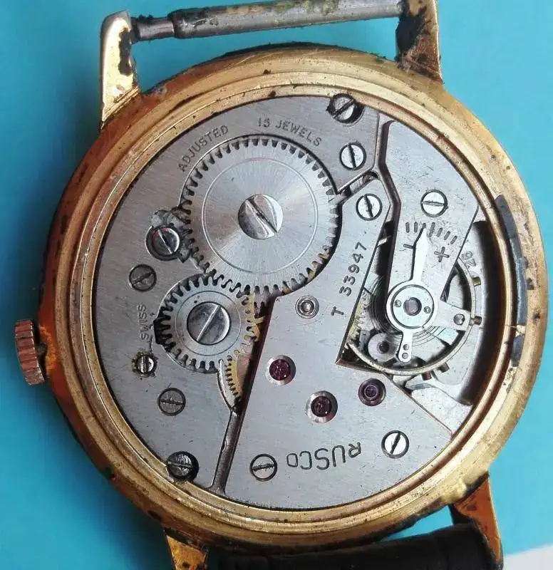

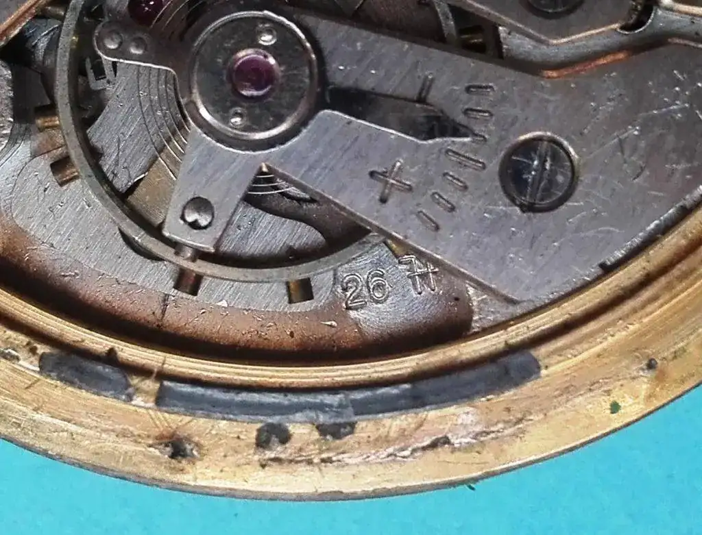

Parece mentira que después de algunos con tantos años de permanencia tenga que venir un primerizo a decir que es un FHF 26.... Es que no os quedaís con la forma ???
Buenos días.
Casi seguro el calibre es un FHF 26.
Vicente y P.G., coincido un FHF 26 o 27 según altura. Entré despistado en su búsqueda pensando era un calibre de 10.5'''.
base calibre H= 3.8mm:
26 : 12'''
261: 13'''
261-2: 13''', date
base calibre H= 3.45mm:
27 : 12'''
271: 13'''
271-2: 13''', date
FHF 26, 261
Buenas,
Debe ser un FHF 261, 271... (13'''), sólo basta ver el espacio extra que sobre sale hacia afuera desde los tornillos,
comparado con el 26, 27.
Álvaro
::blush:: Admito que me sonaba su cara pero es de los que no he trasteado y, yo si no meto mano, me cuesta acordarme o relacionar :whist::

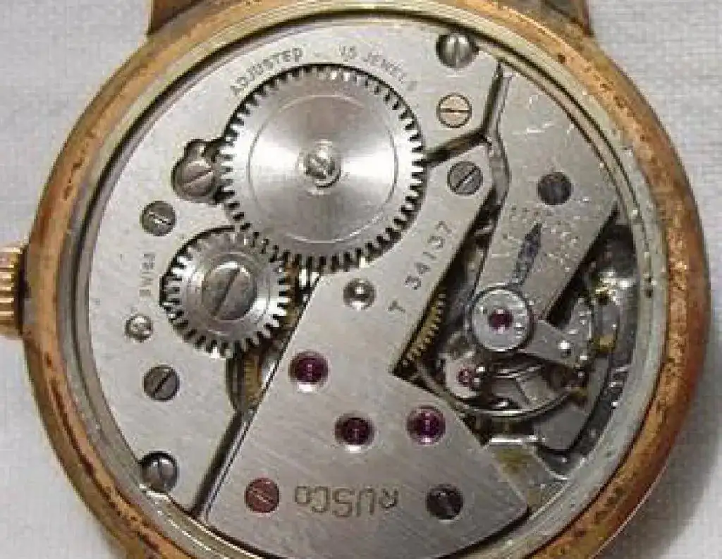

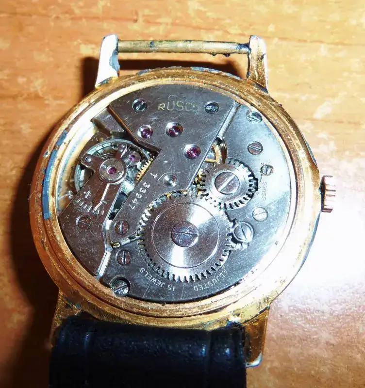

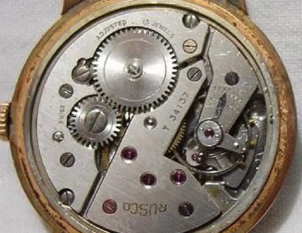

Sin todavía haber podido sacar en claro nada de la marca de fantasía,
me parece que hay que mencionar al menos algunos detalles curiosos,
como el hecho que se menciones que es "Adjusted", con ajustes de posiciones de precisión,
y que aparece un cierto número como de serie,

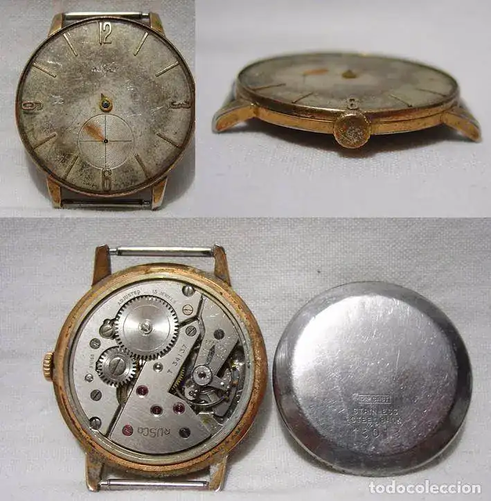

que en éste es T33947, y en el de TC, encontrado por Fran,
que muestra el T34137 (Que, además, parece que tuviese un tornillo de barillet menor,
suplementado por una arandela tipo seeger radial.)
Álvaro

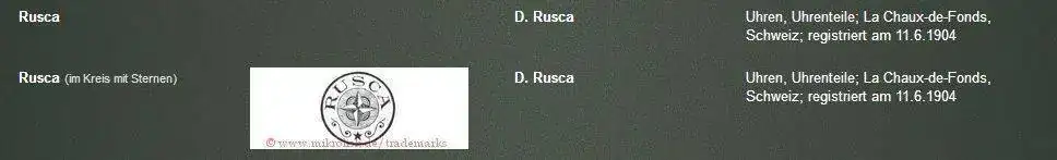

De Rusco, ni una pista... solo hay un Rusca
El FHF 26 de Ranftt tiene incabloc y este no lo tiene
Y en relación al otro de TC con el tornillito pequeñín en el rochete creo que es más propio de una intervención desesperada como apaño
Misterios de la industria relojera y sus entresijos...

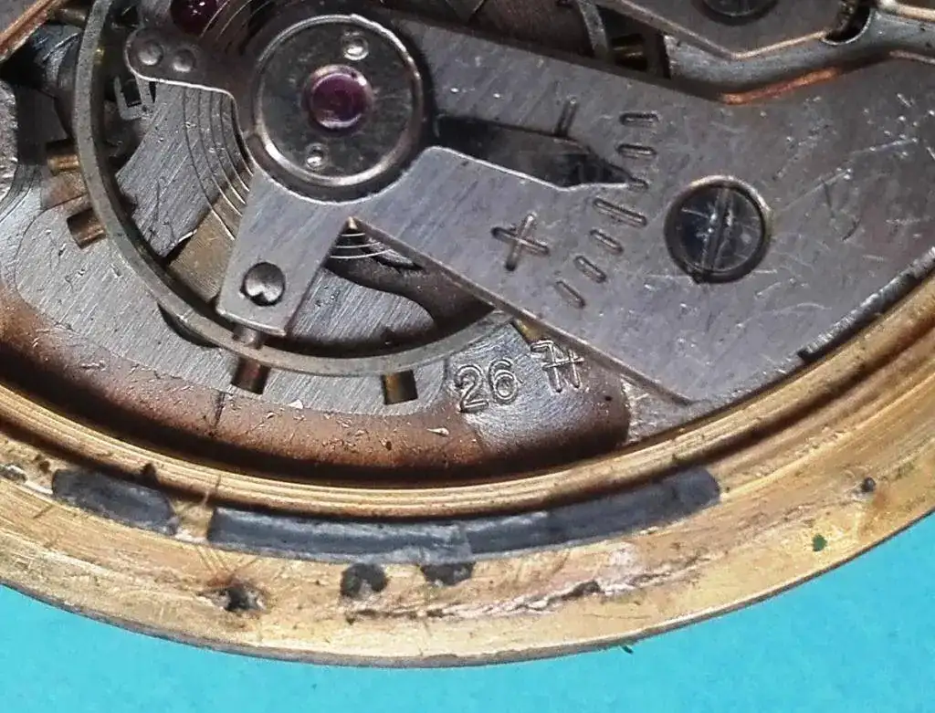

Hola, buenas tardes. Muchas gracias a todos por vuestro interés y conocimiento, el reloj del tío Sindo lo tenía mi hermana, y después de darle la paliza muchas veces me lo regalo. El reloj está seco, el mantenimiento hace unos 40 años que no se hace y aun así mantiene la hora a la perfección .
Al final abrir el reloj, os pongo las imagen.
ay pillín, descifrada cualquier duda.

por cierto, esta segunda foto del medio calibre con este 26 como si estuviera en mi casa, es una de las imágenes de calibres mas impresionantes que he visto. Vente a Barcelona y me das unas clases.
"..del medio calibre como este..." 261.
Las platinas vienen marcadas igual, pero, otra vez, ése no es el calibre del FHF.
:D
elqueaprende, te aconsejo que no lo hagas funcionar más,
otra cosa a aprender a tratar con cuidado estos delicados mecanismos que ya tienen sus años.
Al service, y después a disfrutarlo.
Te va a durar toda la vida.
Álvaro
