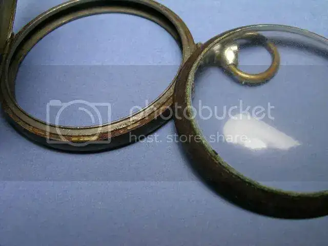

Por cierto, y aprovechando la ocasión os informo de que el Roskopf que presenté aquí, comprado en el mercadillo y por el que me pedían 70 euros (jeje) https://relojes-especiales.com/threads/¡fui-al-panal-y-me-piqué.351420/ ya ha vuelto a la vida con cristal, anilla, eje y muelle nuevos, funcionando aceptablemente bien para ser un Roskopf centenario que rescaté de la ruina casi absoluta.

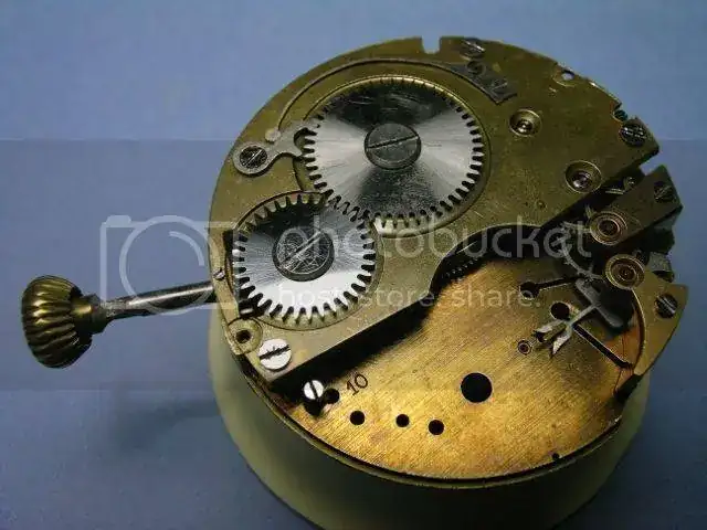

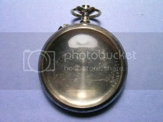

Como es costumbre, cada 3 semanas Bito y yo hacemos una miniquedada relojera en Valencia. En la última me trajo este diver de buceo al cual hoy le he metido mano. Salvo por la caja, eje de volante y rubi del puente de volante el reloj se encuentra en bastantes buenas condiciones.
Continuará ;-)
Un poco más. La caja después de limpiarla y pulirla. Más no se puede hacer.

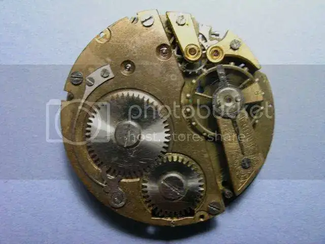

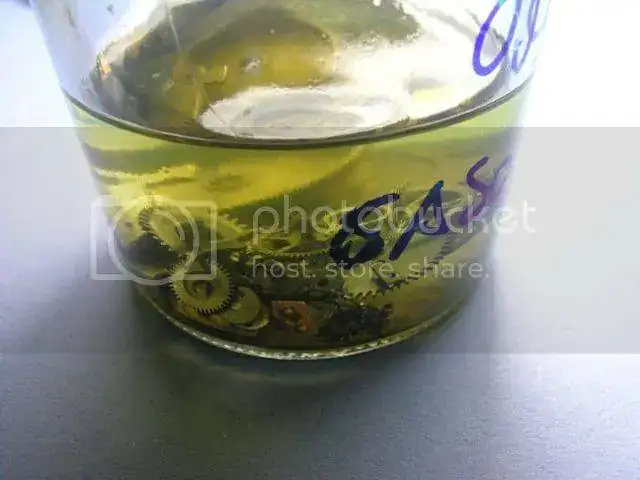

Desmontado en gasolina.
Continuará ;-)

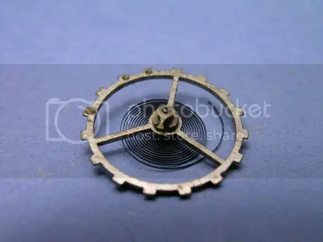

Esos "pegotillos" que se aprecian en el aro del volante, ¿se pondrían en su día para regular la exactitud? o es parte de tu cena que has derramado sin querer. :D:D
Muy buena pregunta pero yo no veo pegotillos porque son cóncavos no convexos y es posible que cumplieran la función que mencionas.
Cruzando el río Mara
::evil:: Ya me has descubierto. Y yo comiéndome el bocadillo de atún con olivas mientras arreglo relojes. Bueno, al menos el aceite me sirve para engrasarlos adecuadamente :laughing1:
Joler tiene razón, son pequeños taladros para equilibrar el volante.

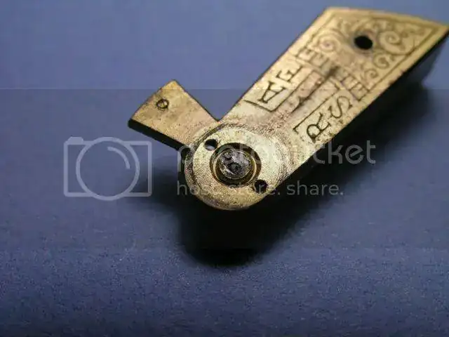

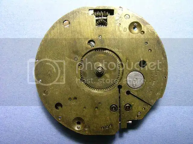

Y un pasito más. Aun cuando no he podido sustituir un rubí agrietado por falta de repuestos el reloj está casi acabado a falta del eje de volante.
Pronto el final ;-)
Pronto el final ;-)

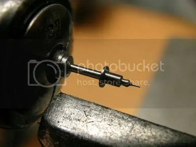

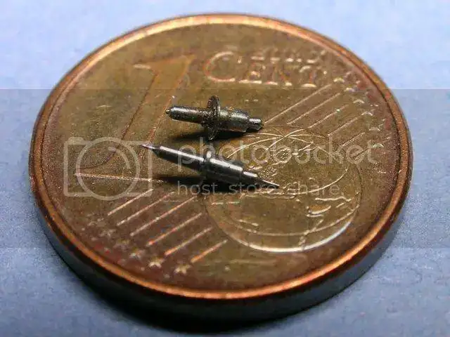

Pues mi gozo en un pozo. Ayer le monté un eje de los que tengo y que ajusté en un momento con el torno para llevarme la desagradable sorpresa de que iba justo en longitud por lo que corría el riesgo de salirse a la más mínima (errores de principiante ::blush::). Esta tarde y en el poco rato que me ha quedado jornada de torno. A ver si lo acabo mañana y lo pongo a bailar.
Finalmente, anteayer pude acabar el eje.
Aunque hasta hoy no he podido clavarlo.

¡El grosor de la las puntas del eje es prácticamente el mismo que el de los relieves de la moneda de céntimo!
Gracias rafagil. Mejor no, pero me defiendo bien ;-)

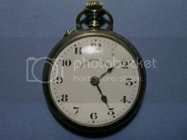

Esta tarde y tras reparar la esfera con mi pasta secreta :whist::, y visto que el reloj ha estado funcionando desde ayer sin problemas, me he animado a montarlo. Aunque Bito tendrá que ajustarlo con el biburo, el reloj va en hora.
