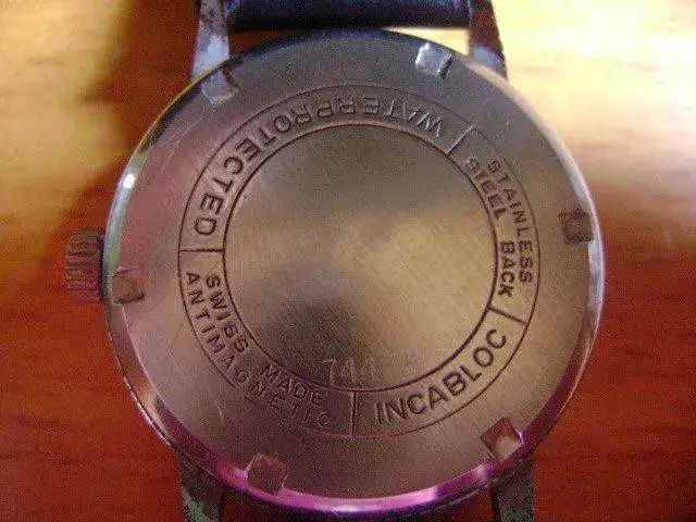

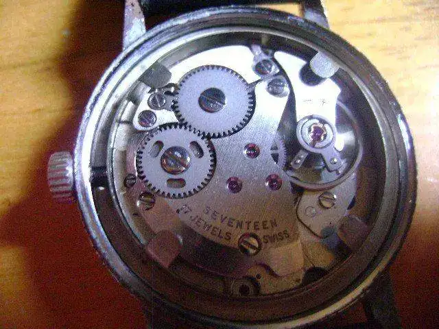

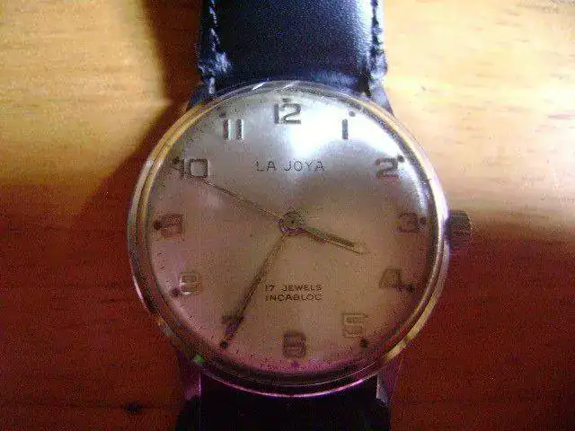

saludos soy nuevo en este mundo tan apasionante y doy mis primeros pasos a sabiendas que puedo equivocarme o atinar en alguna eleccion de alguna pieza y obvio espero con el tiempo aprender de los maestros aqui presentes.
pues en cuestion encontre un reloj de cuerda marca "la joya"y viendo un articulo de marcas de relojes suizas (que si hicieron calibres y todo para sus relojes) y otras que solo fueron utilizadas para nombres de marca de "fantasia" creo que este reloj puede ser de esa categoria de "fantasia"( si me equivoco espero me corrigan) pues busque info en san google sobre esta marca y no encontre nada . :(
dejo fotos
en lo personal me gusta y pues funciona bien.
saludos
Hola Zaracay, bienvenido al foro. Tú lo has dicho: El reloj no es de lo que llamamos "manufactura", cosa que no indica en absoluto que sea un mal reloj. Al fin y al cabo, marcas tan apreciadas como Cuervo y Sobrinos, Tiffanys, Cartier tampoco lo son.

Tu reloj, a pesar de tener esa apariencia tan de los años 50, creo que debe rondar mas bien el año 1970, quizá mediados de los 60.
Buen día y bienvenido zara; efectivamente es una marca de fantasía. Las fábricas de movimientos vendía sus máquinas a empresas que ensamblaban relojes y cada una de ella le colocaba el nombre o sea "una marca".
Esta máquina fue construída a mediados del la década del 60 y salió con el calibre AS 1950 o ST 1950 y flia. Es buena máquina!
