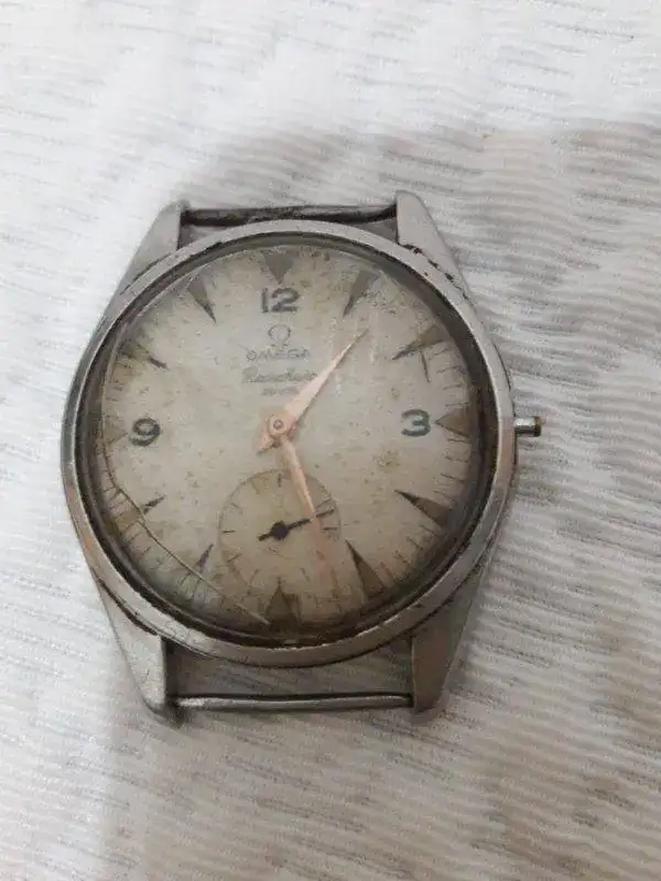

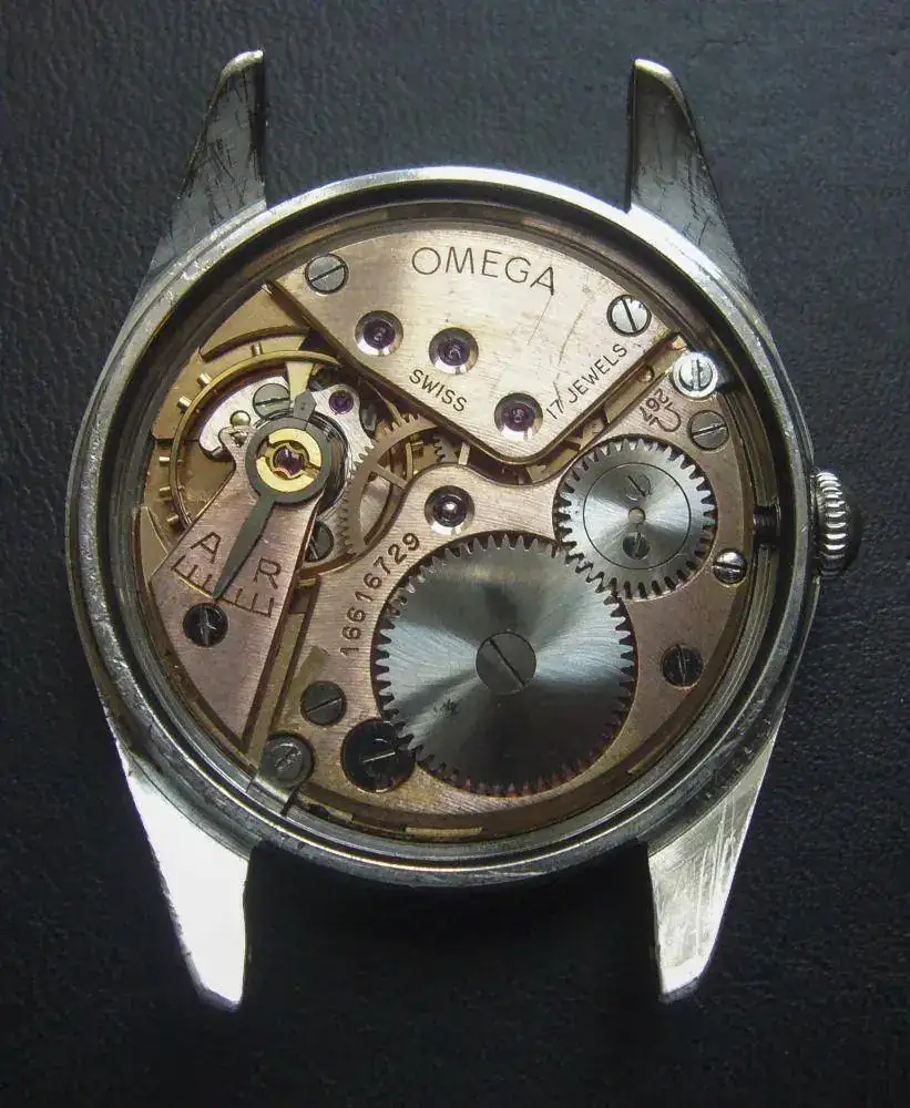

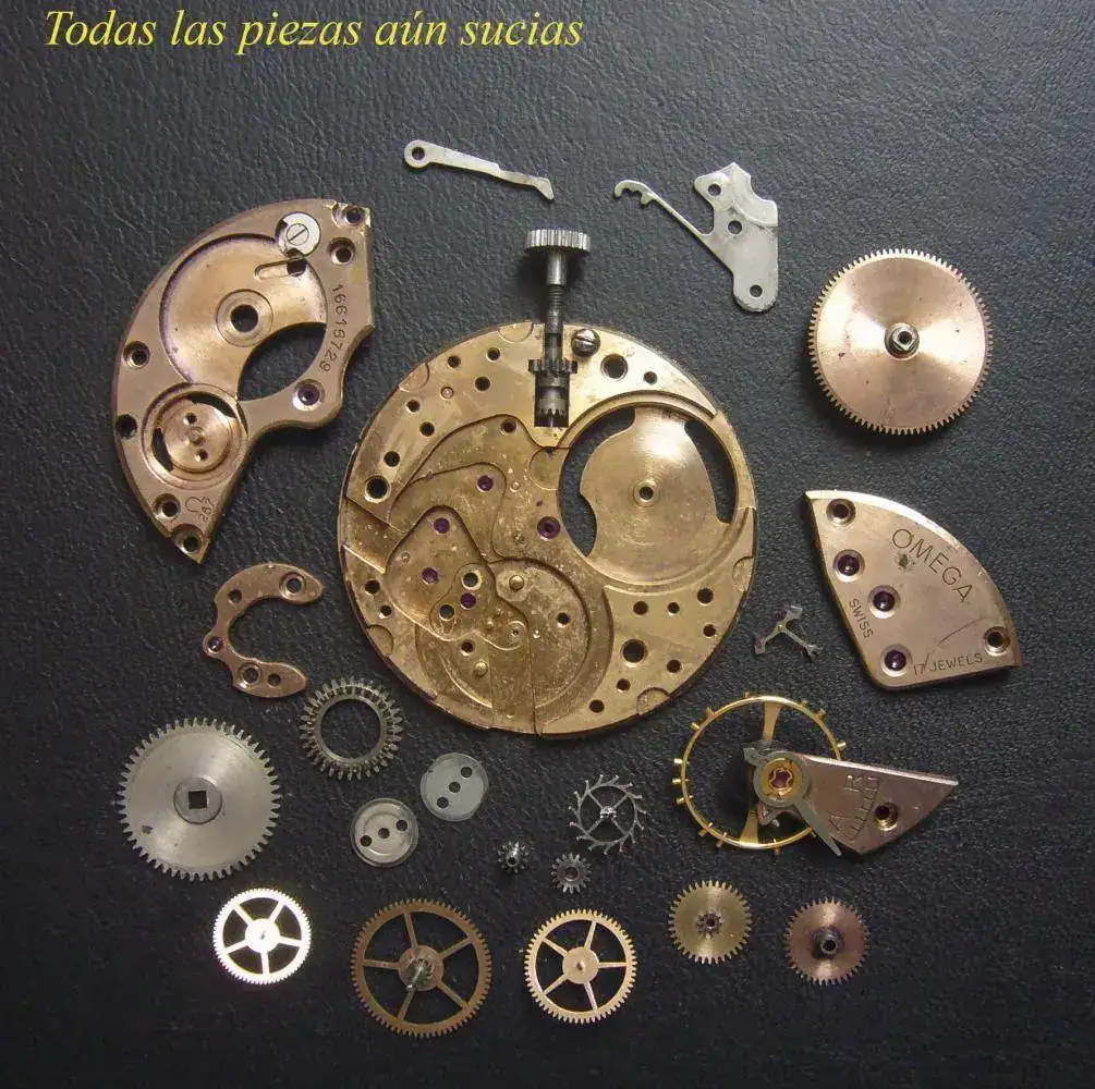

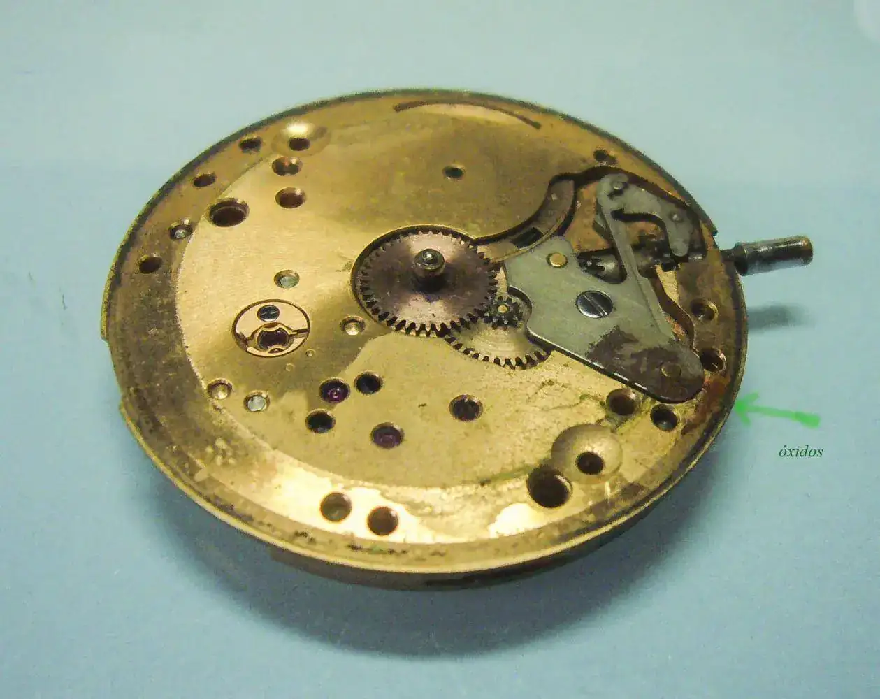

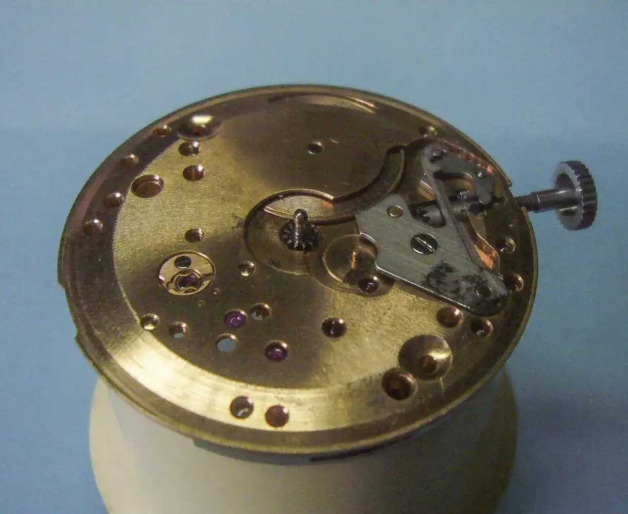

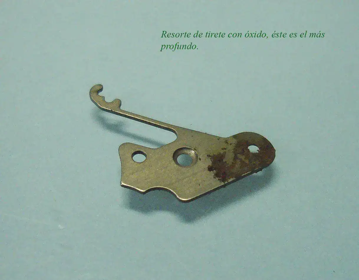

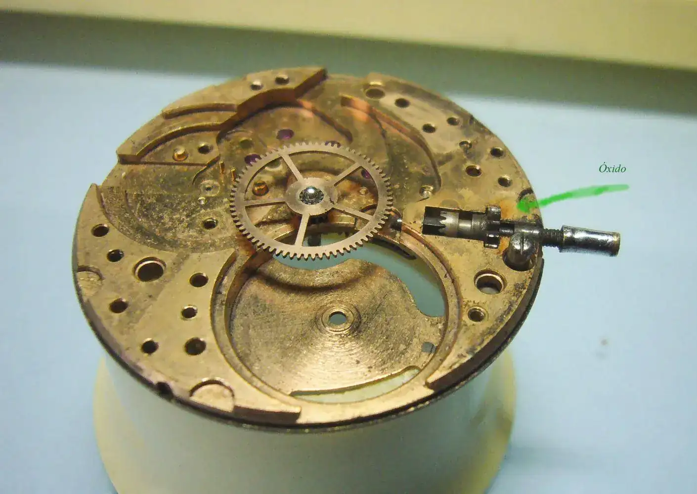

¿Quién dijo miedo?. Le metemos mano y, al abrirlo, vemos que está bastante bien de salud por dentro pese a las advertencias que había dicho su dueño acerca del trato que le había dado su abuelo. Algo de óxido en el resorte de tirete, muy superficial, y también algo traspasado a la platina pero sin mayor importancia.

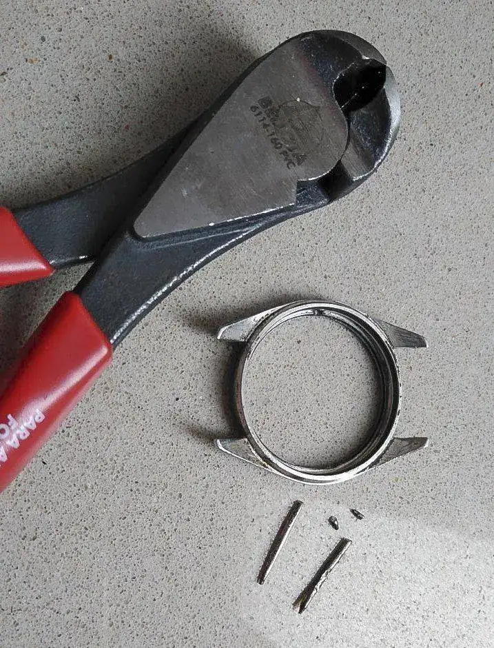

Por fuera ya es otra cosa: plexi roto, esfera muy sucia y algo dañada y unas asas fijas pero no fijadas, hechas a mano (ya dijo que su abuelo hizo de herrero y herrador) y que tuve que cortar con una buenas tenazas la Bellota porque la picoloro me daba miedo emplearla.

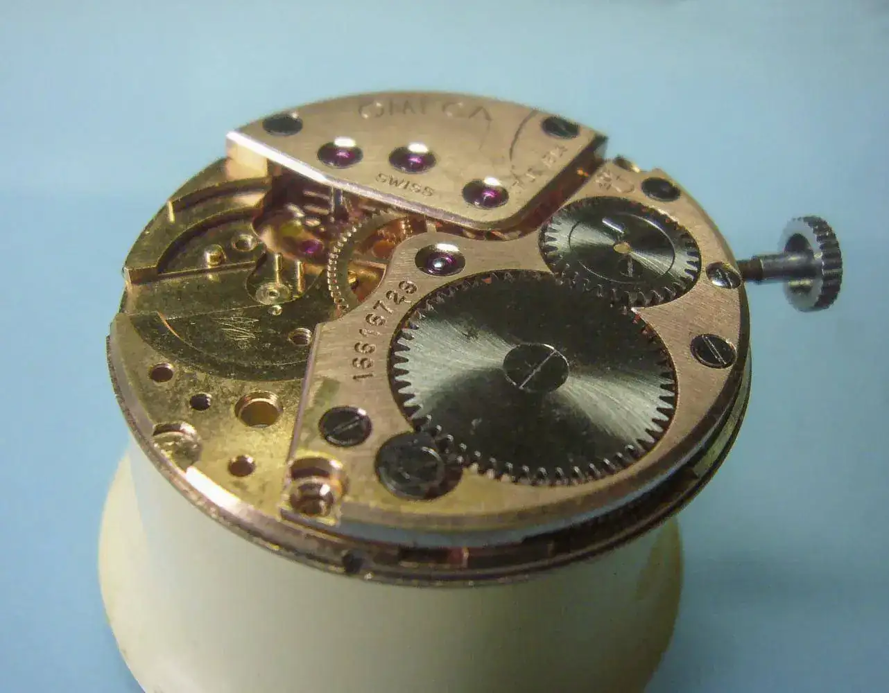

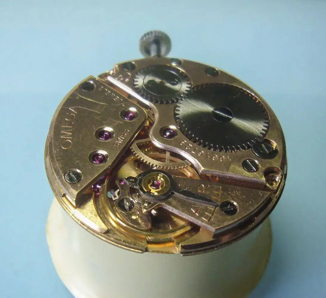

El resto ofrece una vista muy alentadora para la consecución del fin propuesto

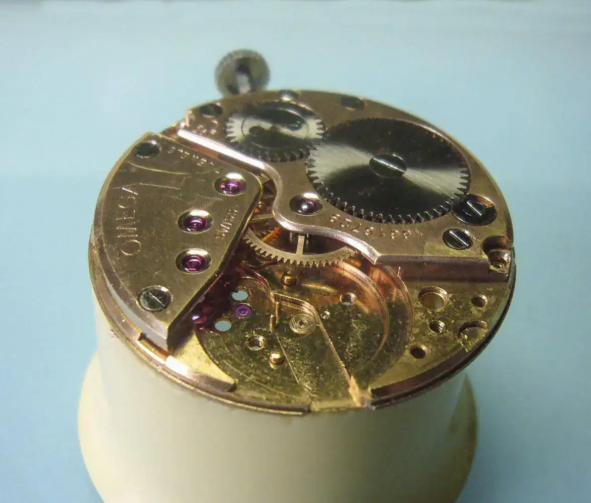

Así que lo pasamos todo por la bañera y empezamos a montar. Un Omega limpio es que es un gustazo trastear aunque sólo sea por su color
Por el otro lado

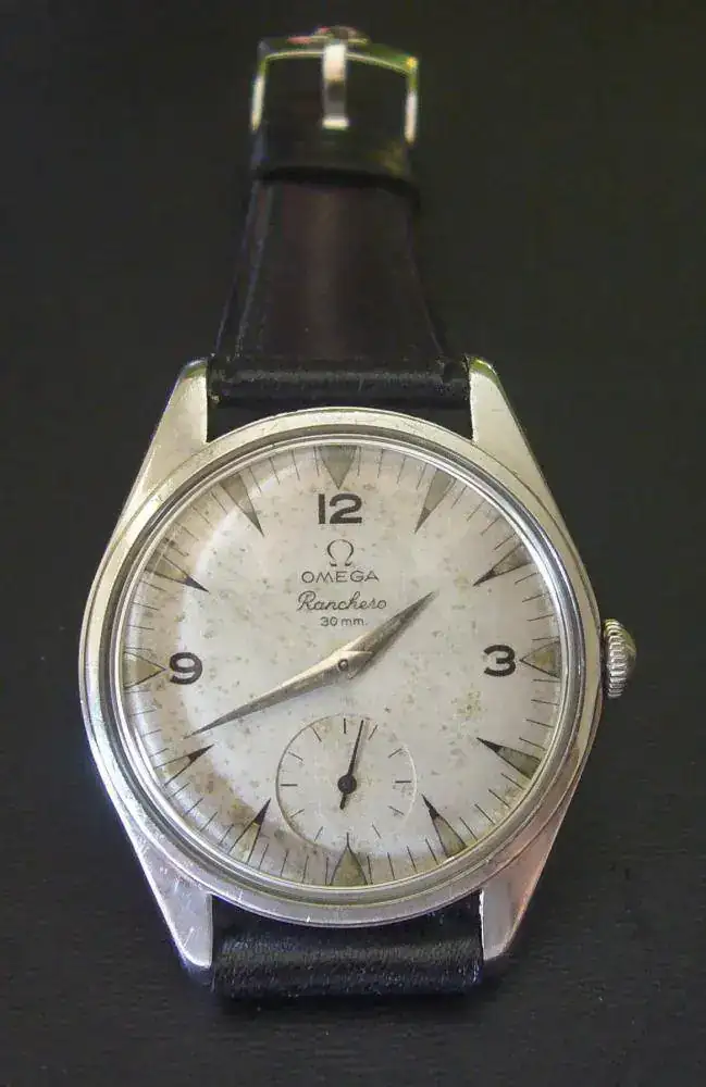

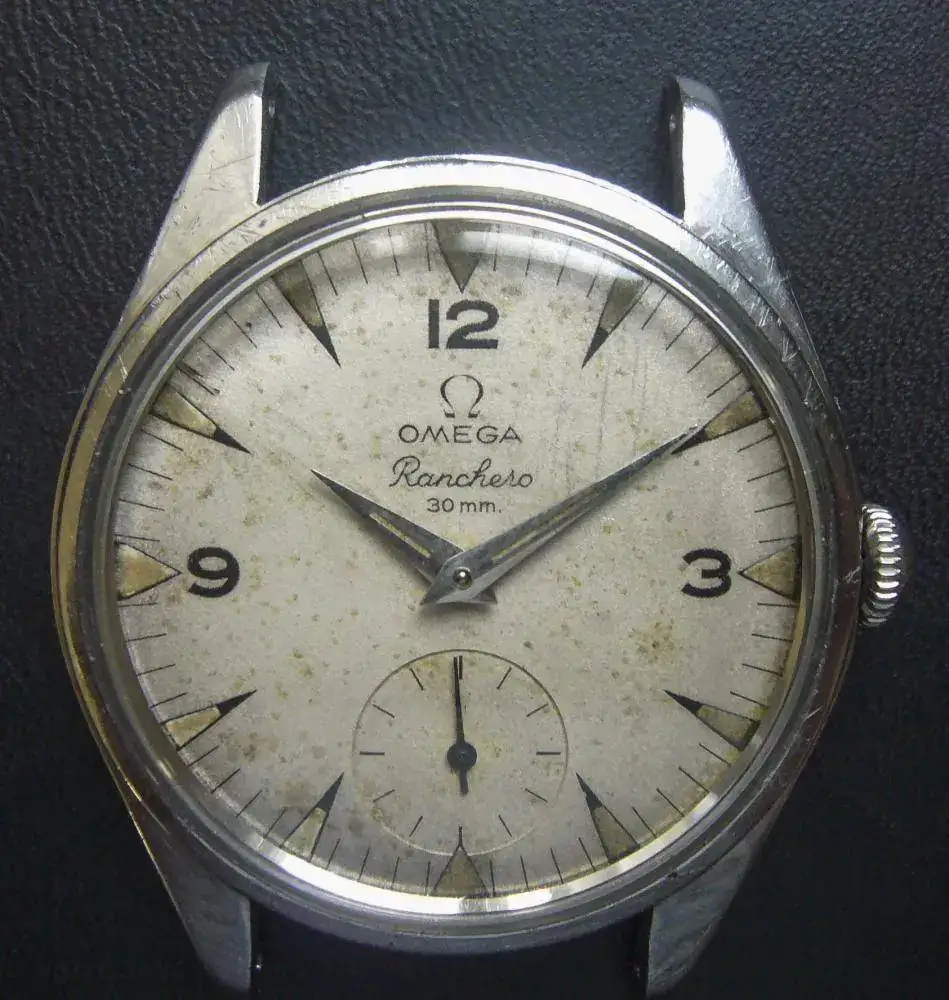

No queda como salido de fábrica, algo que no era esperado, se le dejan sus vivencias a cuestas, con ventana nueva, eso sí, corona sin logo pero con "tetilla" (un incordio para darle cuerda pero queda fetén) y asas, correa y hebilla que aunque imite a las originales yo las doy directamente por falsas (pero es lo que hay, pasa como con las agujas).
Y queda la mar de resultón en su sitio de farde.
Espero que guste a vuesas mercedes como le ha gustado a su bienaventurado poseedor.

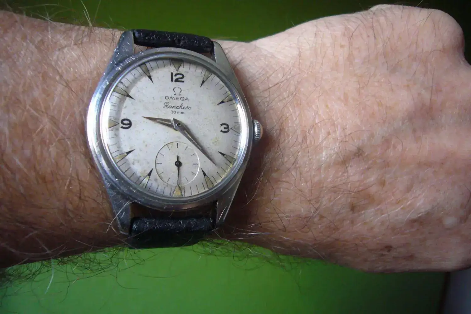

Yo estoy muy contento con el resultado.
He recuperado los dos relojes de mi abuelo.
Este, con un cariño especial porque en su día tendría que hacer un buen esfuerzo para comprarlo.
Y ahora luce en mi muñeca.

Muy agradecido a todos por vuestras alabanzas. Ahora me sirven para compensar el miedo que pasé mientras limpiaba la esfera. Con un palito de boj en punta fui arrancando infinidad de motitas pegadas en ella siempre atento a no provocar un desconchado ya que hubiera sido peor el remedio ... Afortunadamente no pasó nada de eso y sólo algunas dejaron ya su huella en la capa exterior de la esfera, pero ya no seguirán dañándola más o eso espero al menos. Otro miedo fue al adaptar la aguja horaria cuyo ojo era más pequeño que el eje de la rueda de horas. Ya me he cargado más de una (y más de dos y de tres) en el intento de agrandarlo con un escariador de su medida, no me explico cómo se agarra tanto de pronto.

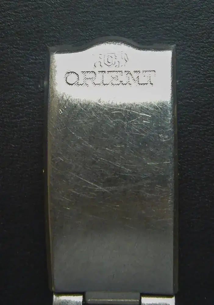

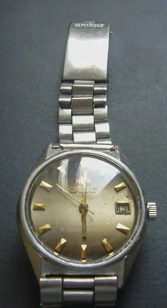

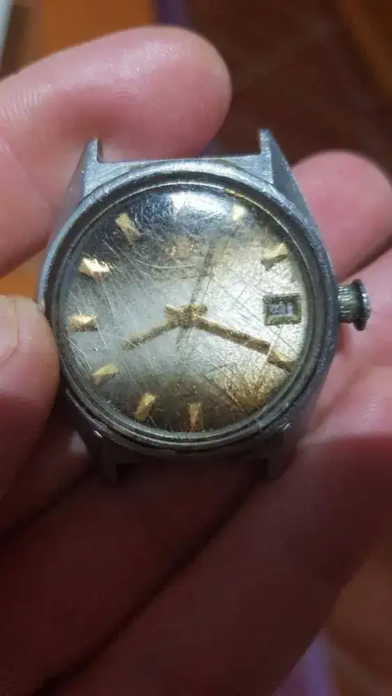

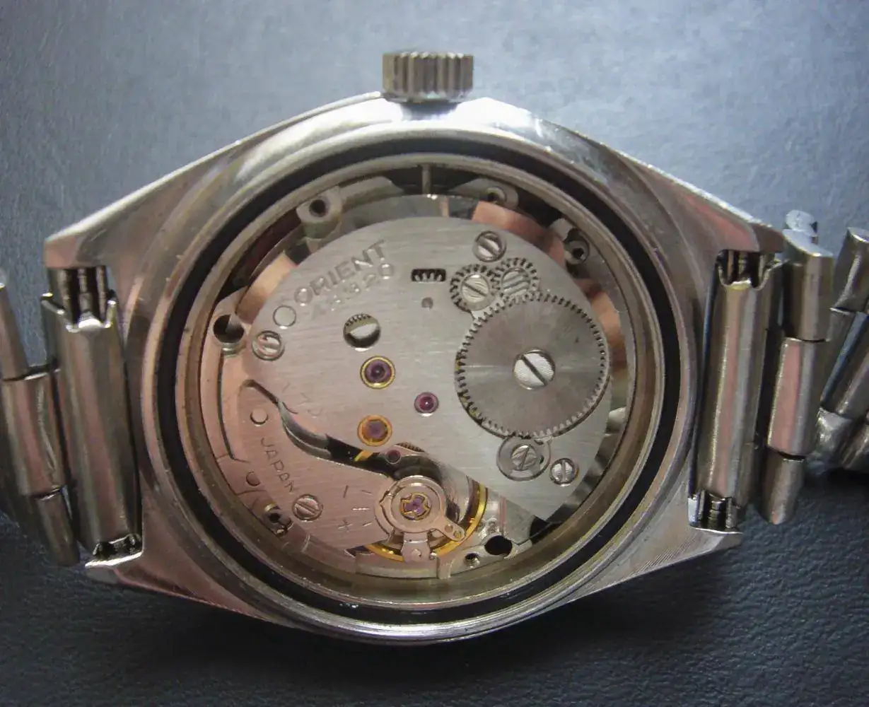

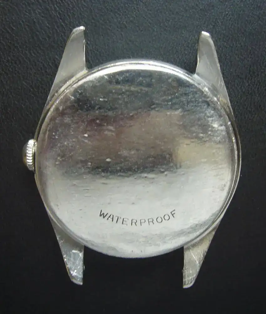

Y a todo esto no nos hemos acordado del otro, del Orient. Éste tenía menos entidad, tanto relojera como de batalla. Se nos presentó así
con esa obra de arte de corona, je,je,je, y es que el abuelo era un artista. El de Victor M. era picador y el de Titín era un manitas.
Y salió así y marcando el tiempo casi como un cuarzo desde el principio.
Y con un armis que no es de la marca pero lo parece, je,je,je. Ya sabéis que yo también soy "un manitas fakedorrr".
