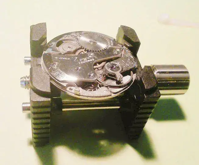

Hago una breve presentación de un sencillo reloj, perteneciente al abuelo de mi mujer, que estaba en casa de mis suegros el pobre olvidado en un cajón, con el plexi roto y con las dos espigas del volante igualmente rotas, seguramente del mismo golpe.
El reloj no tiene nada de particular, ni el más mínimo interés aparte del recuerdo familiar, pero ya que con mucho sacrificio he podido emplear tiempo en él, me hace ilusión sacarlo en el foro, y aunque enseño parte del proceso de recuperación, uso el prefijo "General", ya que tampoco muestro nada de interés técnico.
Es un humilde Technos con FHF 81-2, el asunto del volante lo solucioné de la mejor manera que se me ocurre, buscando un calibre funcionando en venta, y canibalizando el volante con su espiral, lástima haber sustituido el original, con tornillos de compensación, por uno de llanta lisa, pero menos da una piedra.
El bonito volante original, que pasará a mejor vida

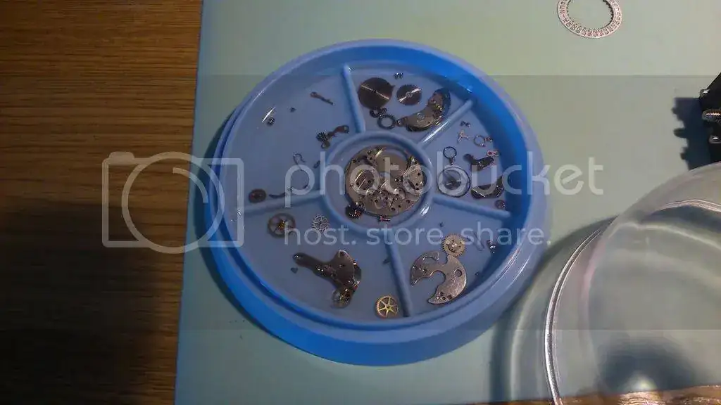

Y ya que me pongo, pues ahí va de paso un baño relajante en gasolina de mechero (tengo que hacerme con el alcohol isopropílico o con bencina)

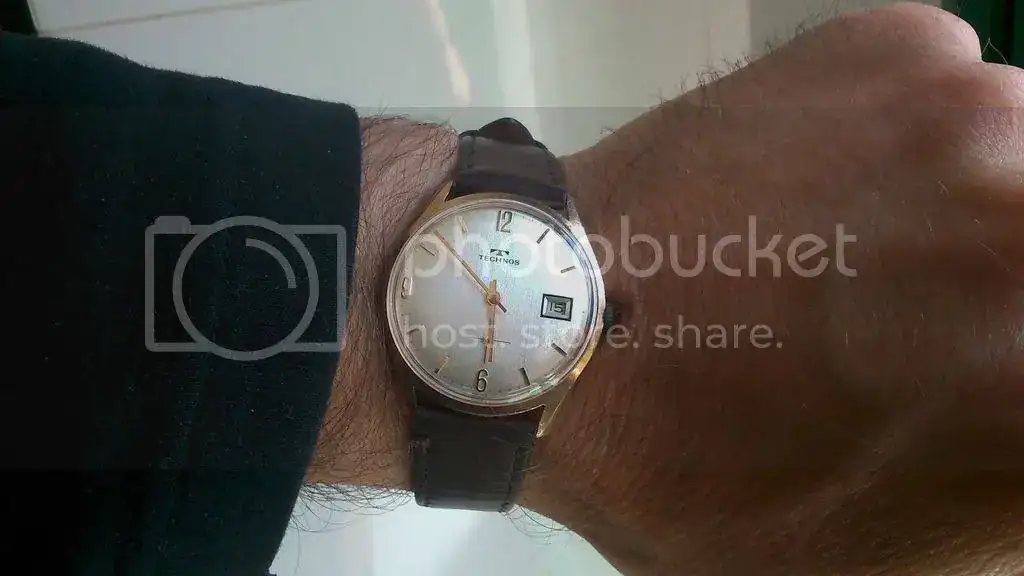

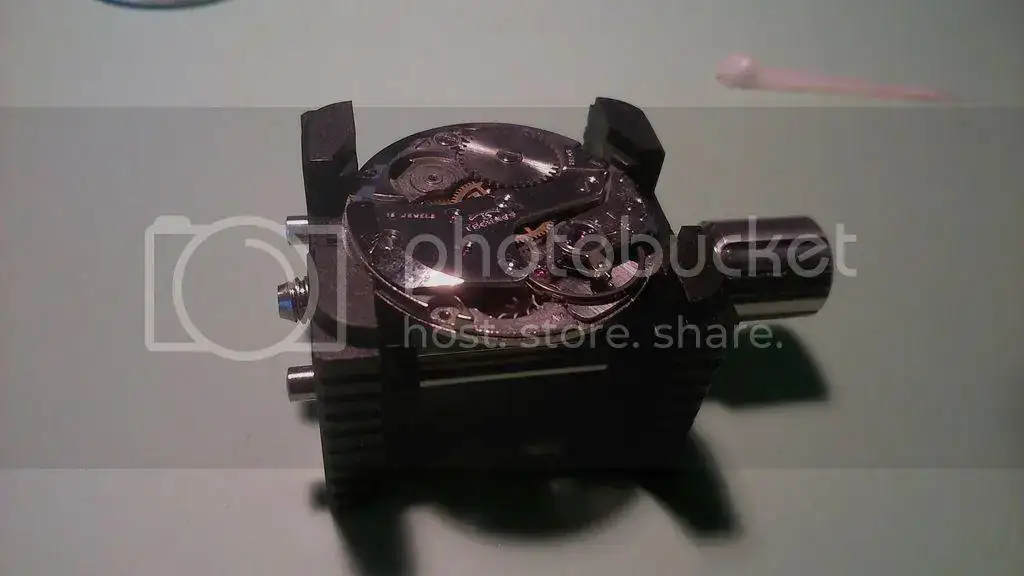

Ya con su nuevo volante, latiendo con fuerza, y todos sus aceites aplicados, a falta de la rueda de corona y el simpático mecanismo del fechador con sus muelles saltarines.
Y tras un rato arrastrándome por el suelo en busca de algún muelle saltarín, así quedó, con su plexi nuevo
Ahora va como un tiro, literalmente, porque late vigorosamente, pero tiene mucha prisa, aun estando con el registro de la raqueta en el extremo, pegando con el porta-pitón, adelanta una barbaridad. Mi teoría es que se debe a la espiral algo deformada, porque no he visto ningún residuo ni ninguna espira pegada por más que la he examinado, pero si algo desviada de su posición natural.
Pero de eso ya tendrá que ocuparse el siguiente :whist::, yo lo dejo ahí.

Gran trabajo compañero. Ya es es difícil repararlos como para, encima, pedir que vayan COSC;-)
Aparentemente ha quedado nuevo!:worshippy:, es un precioso reloj que puedes lucir a diario, enhorabuena!:clap:
Pues ha quedado guapísimo. Y siendo un bonito, pero sobrio diseño, el enmarque en negro del calendario le da un puntito muy bueno.
Y si adelanta, pues llegas antes a los sitios......:ok::
Y los abdominales que vamos a lucir este verano de tanto tirarnos al suelo en busca de muelles, y de gratis, sin gimnasio.

Un gran trabajo, Gods, y el tecnos es bien majete. Como además recuperas parte de la historia de vuestra familia, pues mejor aun. Enhorabuena y a disfrutarlo!
Enviado desde mi SM-J500FN mediante Tapatalk
Sencillo y bonito el elegantoso Technos del abuelo :ok:: Desde luego por fuera lo has dejado niquelado y en cuanto a la marcha... pues mira, quien lo use no llegará tarde a los sitios :D
Buen trabajo de recuperación gods; seguro que a tu mujer le ha hecho ilusión ver tan guapo el reloj de su abuelo. Gracias por compartirlo :)
Te ha quedado muy bien, con una esfera preciosa del estilo de las que a mí me gustan...¿Que adelanta? Bueno...se le perdona por los años, por lo bonito, y porque es un estupendo reloj vintage!!
Para ver la hora exacta tenemos el móvil :D
Bonita forma de recuperar un recuerdo familiar, porque seguro que has pasado un buen rato y nos has entretenido que es lo importante!
