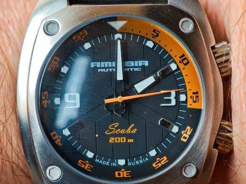

Creo que no te arrepentirás, en el peor de los casos mira lo que hacen 9 euros en un relojero de confianza:
La foto está recién tomada así, deprisa y corriendo.
Después del disgusto es una buena noticia que lo tengas resuelto sin tener que enviar a Rusia, por 9€ merece la pena.

En todos los procesos de fabricación se cometen fallos. En este caso dos: Montaje de agujas y control posterior. Pero bueno ya está solucionado.
Algunos pueden desajustarse si alguna aguja está floja. En otros puede ser señal de algún daño en un diente de una rueda pero lo mas común en uno nuevo es que simplemente lo hayan montado mal. Tengo muchos y nunca me he fijado especialmente, pero es que este era muy cantoso. Por ejemplo, cuando la minutera estaba a las 12 en punto, la horaria aún estaba en la raya anterior de las pequeñas. Cuando la horaria llegaba a las 12 en punto la minutera ya estaba sobre y 17, vamos, bastante.
Con los cuarzos si me ha pasado, tanto normales como cronos. Pueden desajustarse con un golpe o un campo magnético fuerte, pero por lo general hay procedimientos para reajustar las agujas en este tipo de relojes sin tener que abrirlos.
