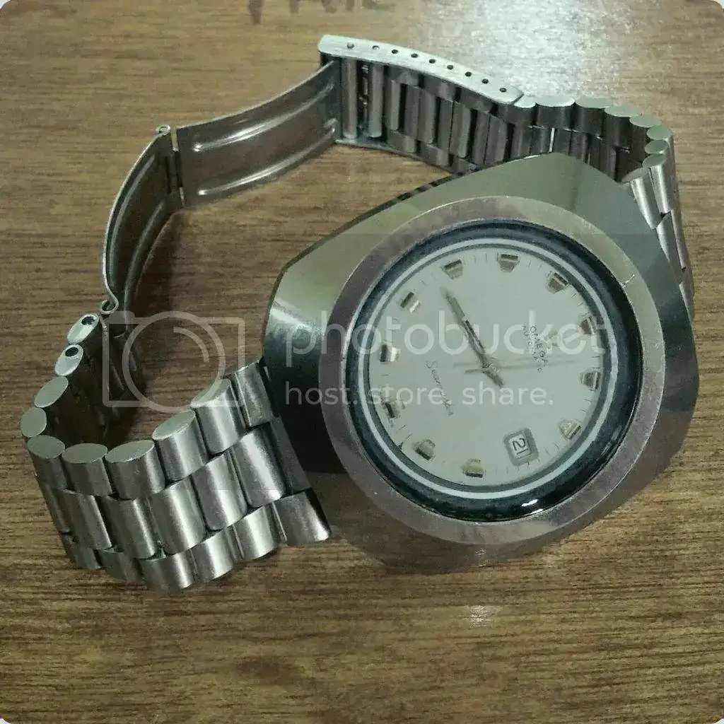

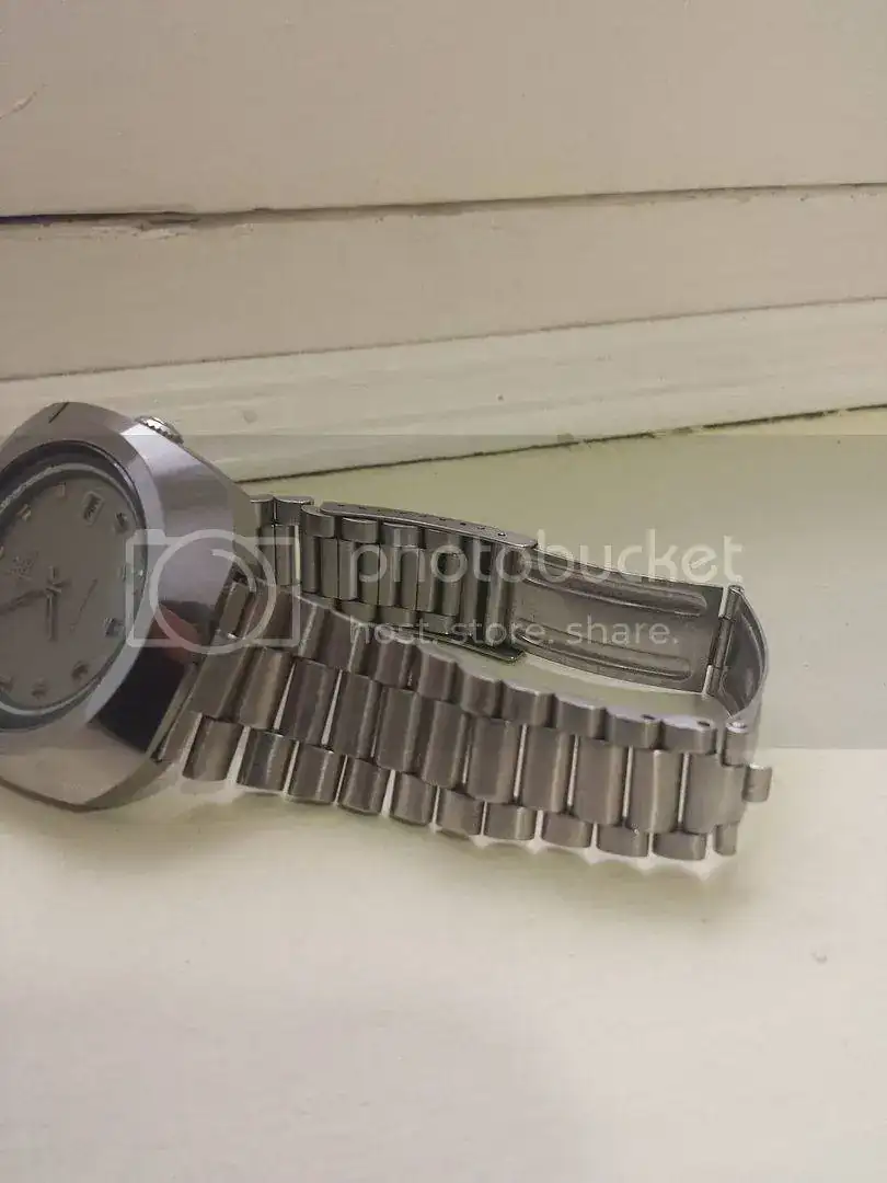

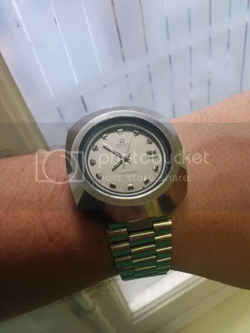

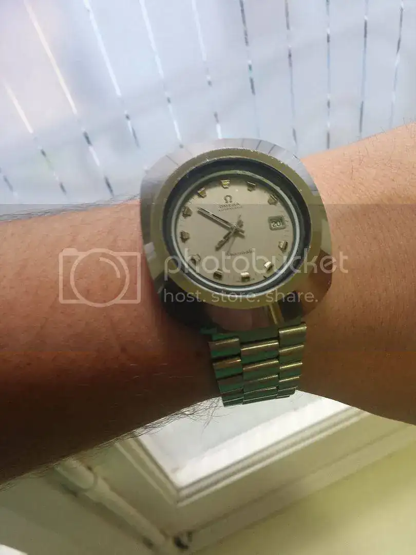

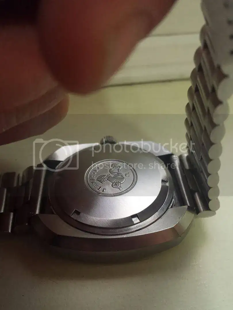

Quitando un Certina KF321 con datario que presenté hace poco la verdad es que hace tiempo que no hago presentaciones de relojes, estoy embebido más en el nuevo proyecto relojeril que en aportar al foro. Este reloj creo que en algún momento, antes de meterle mano, pude haber puesto una foto, pero creo que merecía una presentación. A algunos de vosotros, en persona, pedí consejo sobre lo que hacer para evitar el deterioro del mismo y alternativas.

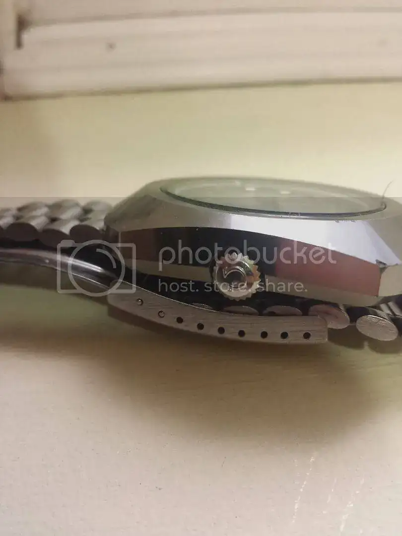

En sí la máquina que lleva no es nada nuevo, lleva una fiable 565 con calendario que han llevado varios modelos de Omega, como por ejemplo el bonito Dynamic, que supongo que algún día podré hacerme con uno. Lo curioso de este relojito, de referencia Seamaster 166.078 es el enorme tamaño de su caja, de 45x50mm, y más para su época (1969). No me cabe la menor duda de que si no es el Omega de pulsera más grande, sin duda lo pudo haber sido durante muchos años. La caja es de tungsteno y tiene alguna picada, esa es la lástima, pero sigue siendo un señor reloj digno de coleccionar y se merecía este rescate.
Este relojito me vino en una compra en Barcelona, previo a los sanfermines de 2013, en un anticuario. Me lo dejó muy barato el dueño porque se movía la máquina y el cristal estaba totalmente feo, y además tenía serias dudas de que fuera original. Yo nunca había visto semejante cosa pero al abrirlo comprendí la máquina que llevaba, sin junta, y que todo tenía su referencia al estilo Omega. De vuelta a Pamplona, casi de madrugada, conseguí apañarle una bata metálica para que no se moviera el mecanismo dentro, y así lo disfruté unos días.
Después de un tiempo de uso, alternado con otros relojes, el cristal fue empeorando. Resulta que una parte de la junta se estaba literalmente deshaciendo y como consecuencia se estaba comiendo el cristal y la esfera. Asi que después, ya enfrascado en mis nuevos asuntos laborales relojeriles, le quité el cristal y pasé ratos quitándole los restos de la goma de la junta, así durante meses, en ratos libres. Gracias a Dios la esfera sólo estuvo afectada en una parte que al montar el reloj no se ve, y después con cuidado pinté el bisel interior.

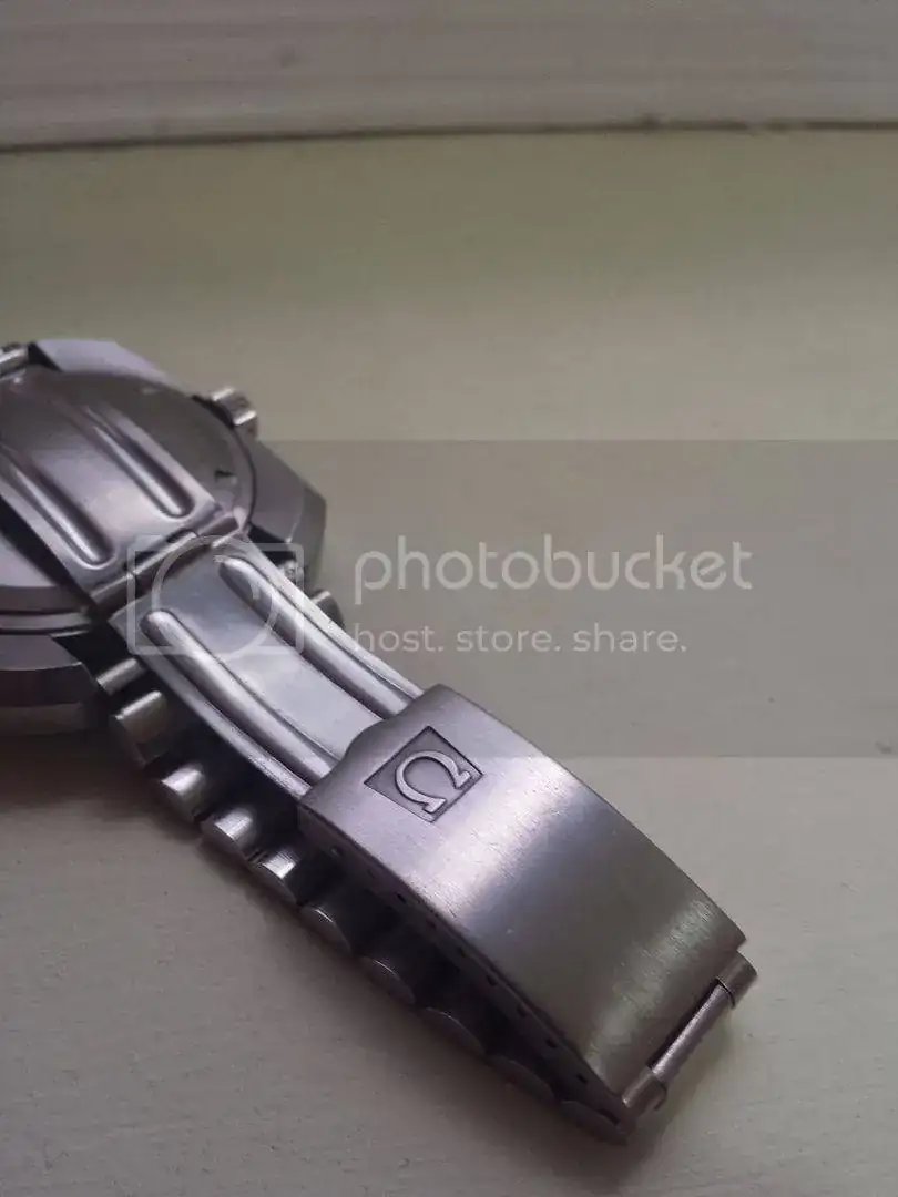

Y un día de estos, le puse un cristal, gordo como un día sin pan. Y le cambié la tija (la que tenía era partida y daba problemas) y le puse otra con un extensor. He buscado este reloj en la red y se puede ver, pero muy pocos con este armys tan peculiar, original de la marca. Los demás que he visto van con correa. Un pequeño tesorito de esos que a veces encuentro yo, por insistir tanto. Y aquí les dejo unas fotos para que disfruten y disculpen si no pongo fotos del interior porque ya me dio mucha pereza.... Saludos a todos!!

Me parece digno de mención un detalle de las fotos,
cómo en la primera, parece el dial blanco, mal repintado y demás,
mientras que en las otras, con otros ángulos y exposiciones,
se aprecia el leve cepillado vertical, el dial gris, y las marcas originales.
Esto lo digo para que vean cómo de importante es la foto,
enfoque, luz, estabilidad.

Gracias por el comentario Álvaro
Debo decir que la primera foto es fruto de una discusión de mi socio conmigo. La primera es una foto que tiene algo de sombreado de photoshop, personalmente me parece bien para ilustrar la portada de un catálogo pero te doy las gracias por darme la razón jajajajaja. Ya verás que risas cuando se lo cuente....

Estaba viendo que es de Colección Internacional, la caja no parece ser suiza. Y eso de bombardeado con tungsteno queda de lo más chic ;-)
Si , le verdad capricharon en el tamanho y en la tecnología , por lo visto este bombardeo de tungstenio era para endurecer la caja (1200 Vickers)

Hola 11fOn, desde luego es una pieza contundente, es un modelo que no había visto
nunca, seguro que lo notas cuando te lo quitas de la muñeca.
Desconozco si el armis es el original de reloj, de lo que no hay duda es que
es de la marca. Es igual al de los Speed.

Decirte que me ha ocurrido como a Golipo: al ver la primera foto he pensado que la esfera estaba repintada y, sinceramente, no me ha entusiasmado. Pronto he comprobado con alegría, especialmente gracias a la tercera foto, que era solo un efecto fotográfico y que la esfera estaba estupenda, con un tono, una textura y unas grafías impecables. ¡Qué alivio me ha dado!

El tema es la restauración. Son cajas de acero con tungsteno y no se les puede hacer nada. Y decido dejarlo tal y como está que está bien.
