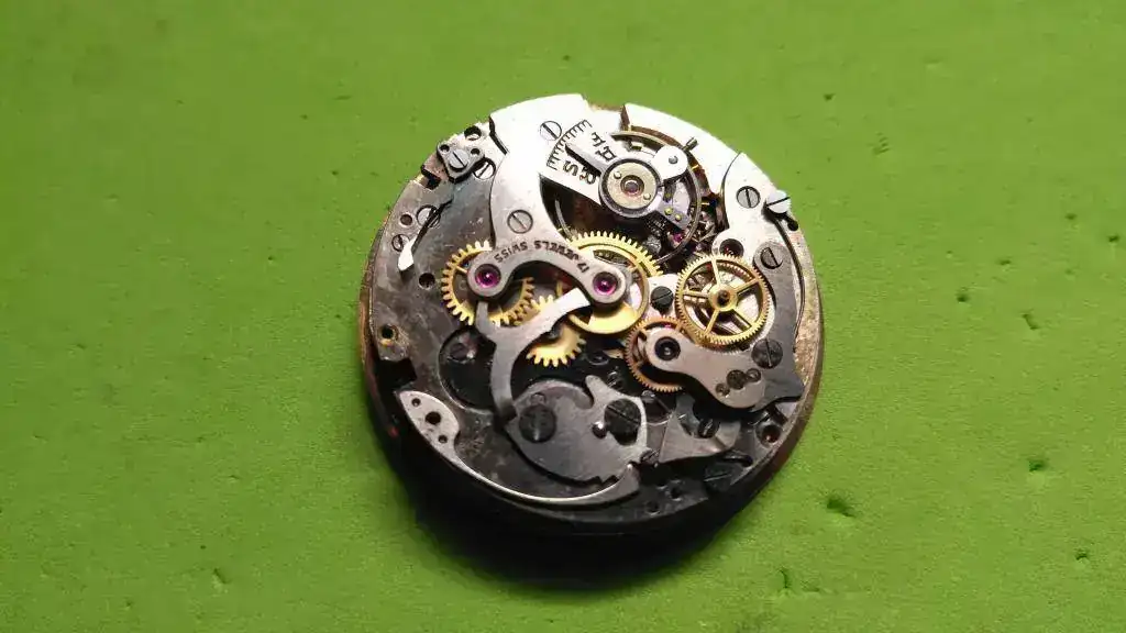

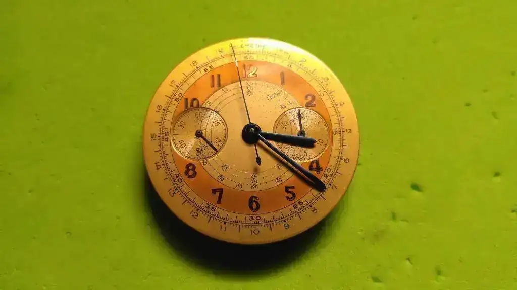

Pues esto es algo que va para largo, sobre todo porque encontrar caja va a ser complicado ya que la esfera mide 33,5mm.
El caso es que paseando el otro dia pasé por una joyería en la que rezaba "compor oro" así que tras preguntar y algunas gestiones esta máquina se vino para casa.
Si a alguno le sobra una caja que cumpla los requisitos estaré encantado en adoptarla :D.

De este no tenía noticia, o no lo recuerdo. La esfera es...espera que ya me he cansado de los tan manidos precioso y bonito..., la esfera es cojonuda. Esa combinación de colores me gusta "mazo". :D Y las agujas, y la máquina; buen proyecto.
Amás, amás, a poco que la caja que encuentres tenga un perfil de un par de milímetros, te vas a hacer un reloj de casi 38 mm. Una chulada que no dudo llevarás a buen puerto.

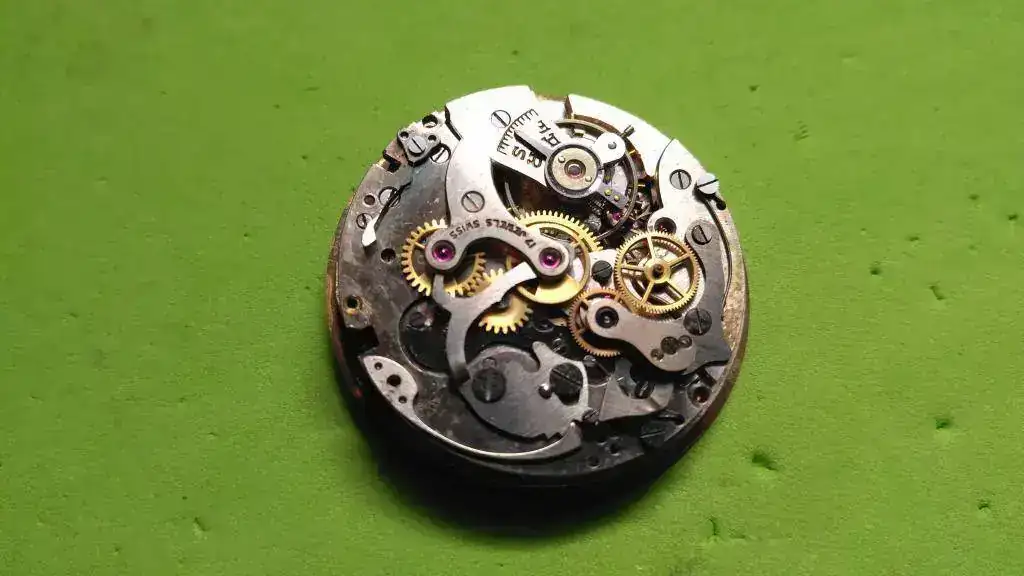

No creo que tengas problemas para encontrar caja. Pero si a eso le sumas las piezas que le faltan la cosa se complica. Le faltan las palancas de accionamiento del crono. El resorte de paso de minutos está para los leones....
La cosa se complica.
Ánimo Pedro, proyecto interesante y buen reto. :popcorn: estaremos atentos
La máquina está completa, lo que pasa es que desmontaron las palancas para sacarla de la caja y luego no supieron montarla. Tengo pulsadores y bata. En cuanto al resorte no creo que haya problemas para enderezarlo.
