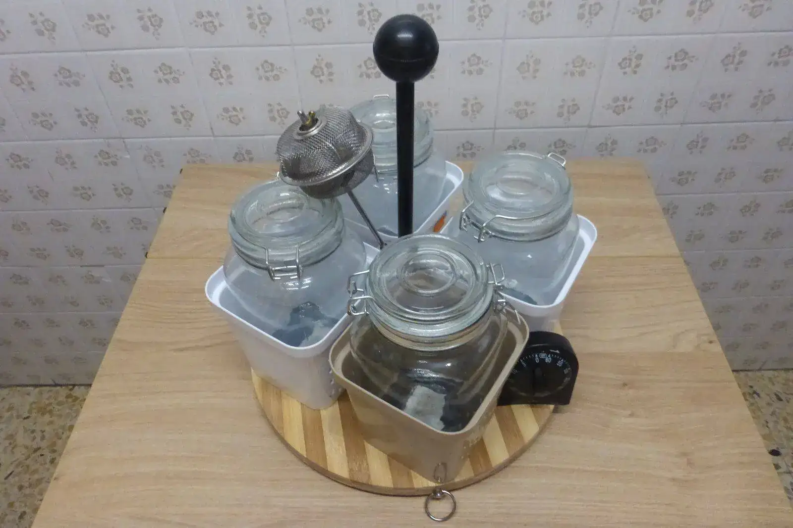

Nunca fue tan fácil, lavar relojes a mano, tan fácil, como batir huevos.

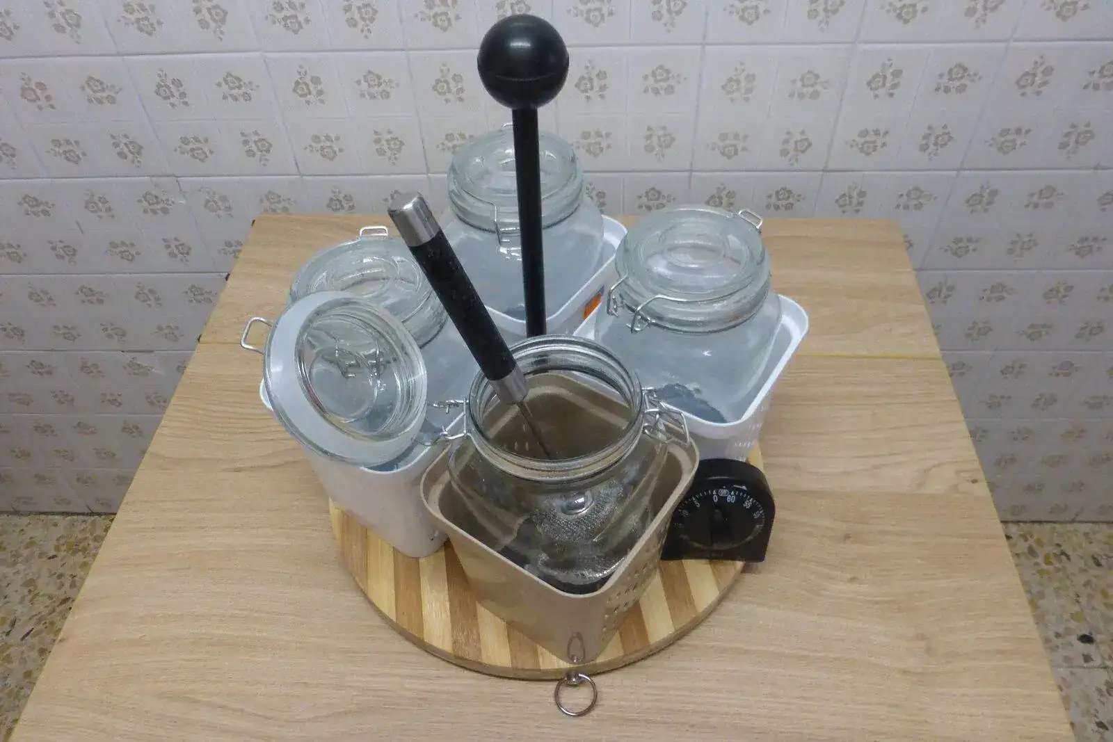

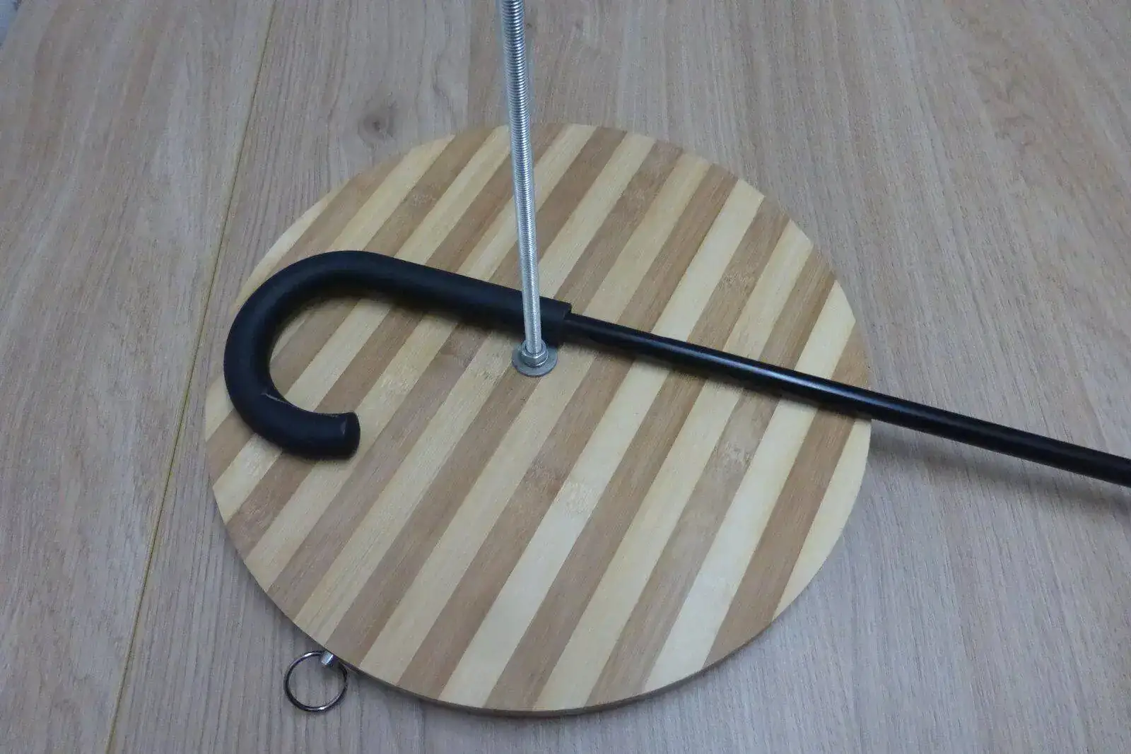

El proceso de construcción es simple, primero me hice de una batidora manual a la cual retire la escarola, la cual estaba encolado, para extraerla utilice un soplete de cocina, seguidamente, adapte la cestilla, con una regleta de cable de la luz, las rejillas son de lavabo, en su interior introduje dos bolitas de hacer infusiones, en una de ellas las platinas y en la otra una cestilla de rosca del tamaño de una avellana, la que en su interior coloque el rodaje y piezas pequeñas, puse en el pote grande el detergente de Galy, un par de minutos de sube y baja y, pase al aclarado en el pote pequeño, unos 20 ´´ de sube y baja , una vez aclarado cambie el detergente por alcohol isopropílico y de nuevo el proceso en los dos aclarados, por último, lo pase al pote pequeño y seque con secador de pelo, con aire caliente.
Se conseja los primeros lavados hacerlos con donantes sin valor económico, para familiarizarnos con el proceso y el resultado.
Coste del material, 32,65 €, lo de mayor coste, fue la pequeña cestilla 11, 65 € en Amazon.
En fin, con tanto artilugio me pase del presupuesto, gastando más de lo recaudado en el chino este mes. ::bash::

El cubo de lavado, recuerdo que era redondo por lo que muy efectivo no debía de ser, para ello el cubo tendría que ser cuadrado, los otros sistemas, aunque alguno probé no me convencieron, por lo que había pensado si en un recipiente cuadrado le adapto la batidora, coja y divido el interior de un cubo cuadrado en dos compartimentos, con rejilla, uno para depositar el mecanismo, y otro para los brazo giratorios de la batidor coja, esta haría remover el líquido rompiendo este con las paredes del recipiente y limpiando el mecanismo.
Otra idea que se me viene a la cabeza es, que se podría dar una tercera utilidad a la lavadora manual, adaptando una porta brocas, o mandril, tendríamos un tres en uno. lavadora, cargadora de automáticos y taladro.

Como funciona la lavadora manual de Galy, tres en uno.
