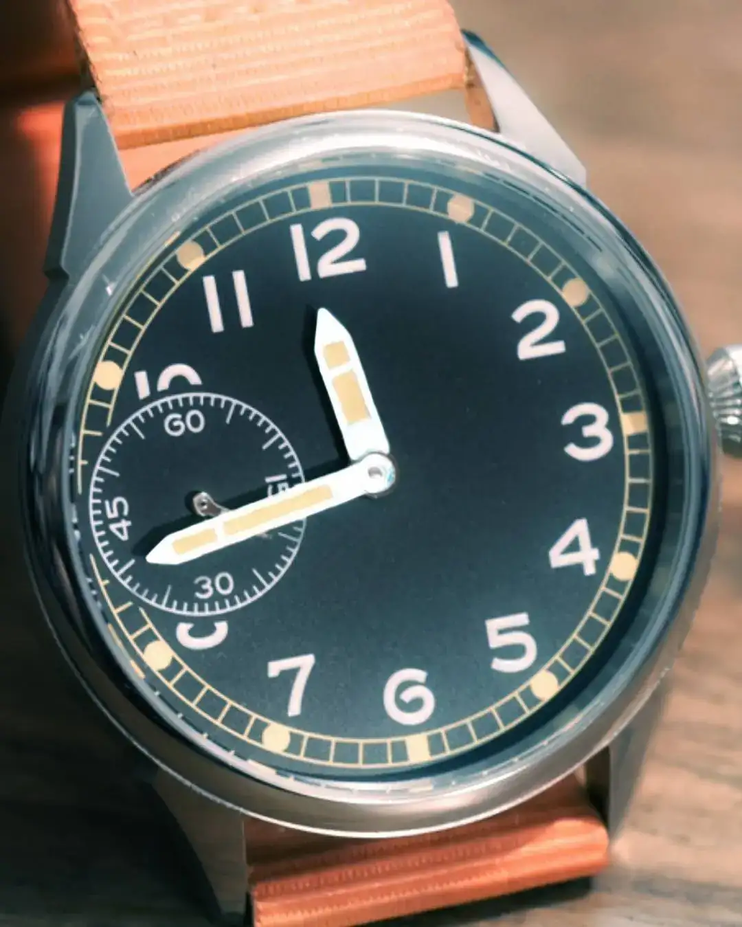

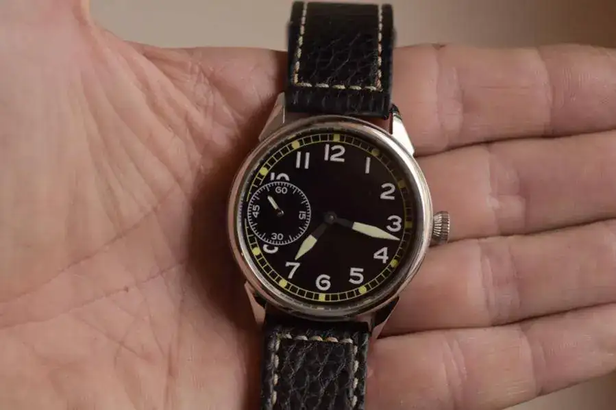

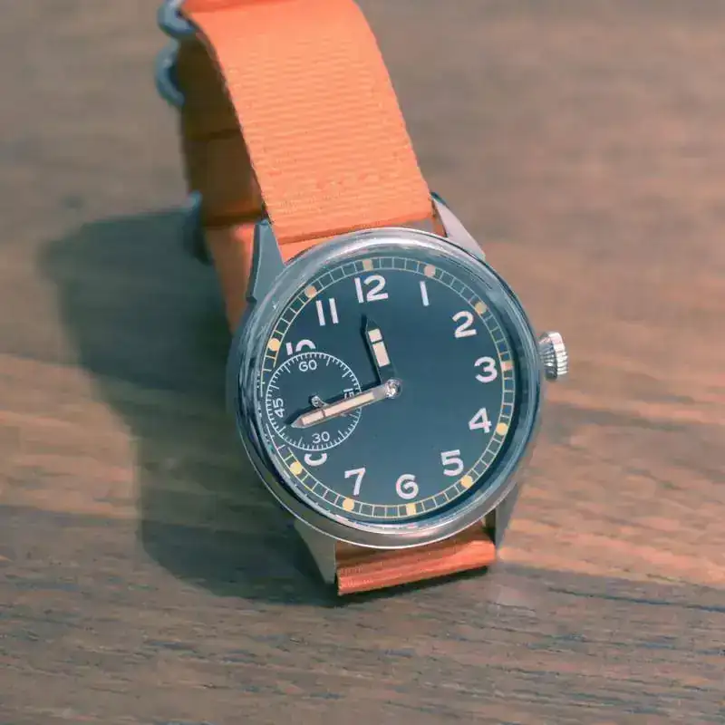

Hacia tiempo que tenía una caja marca Corgeut para un 6498/6497 pero a simple vista me parecía un poco cutre... y es que por 26€ no puede pedirse gran cosa, pero como ya tengo un recompuesto flieger 6498, me apetecía un 6497 y también huir un poco de la estética flieger, poco a poco me hice con el calibre, agujas y esfera y aquí tenéis el resultado:

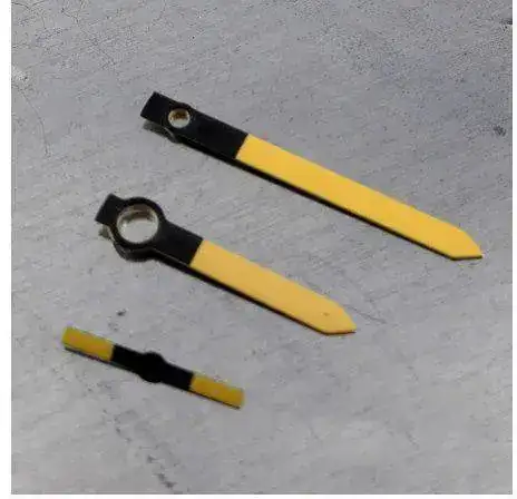

He encargado otras agujas con el lúmen verde (edito: amarillo) igual que los puntitos sobre los números del dial, esas que lleva ahora no me acaban de gustar!
La caja mide 42 de diámetro y 11,5 de grosor y una vez todo montado no me desagrada el conjunto.

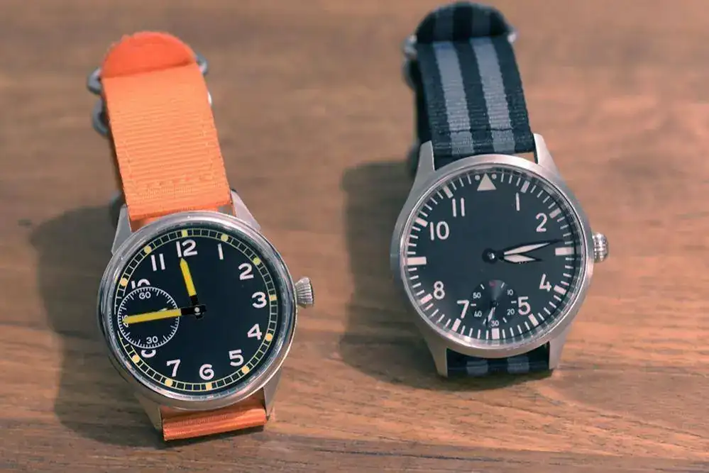

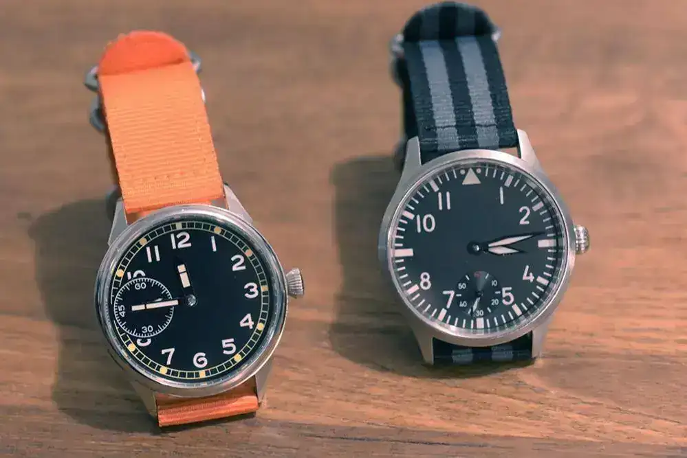

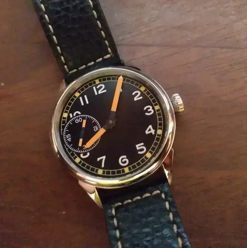

Aquí lo tenéis junto al que he llevado hasta ahora:
El 6498 tiene un diámetro de 43,5 y un grosor de 10,5mm. y siempre me lo he notado un pelin grande!

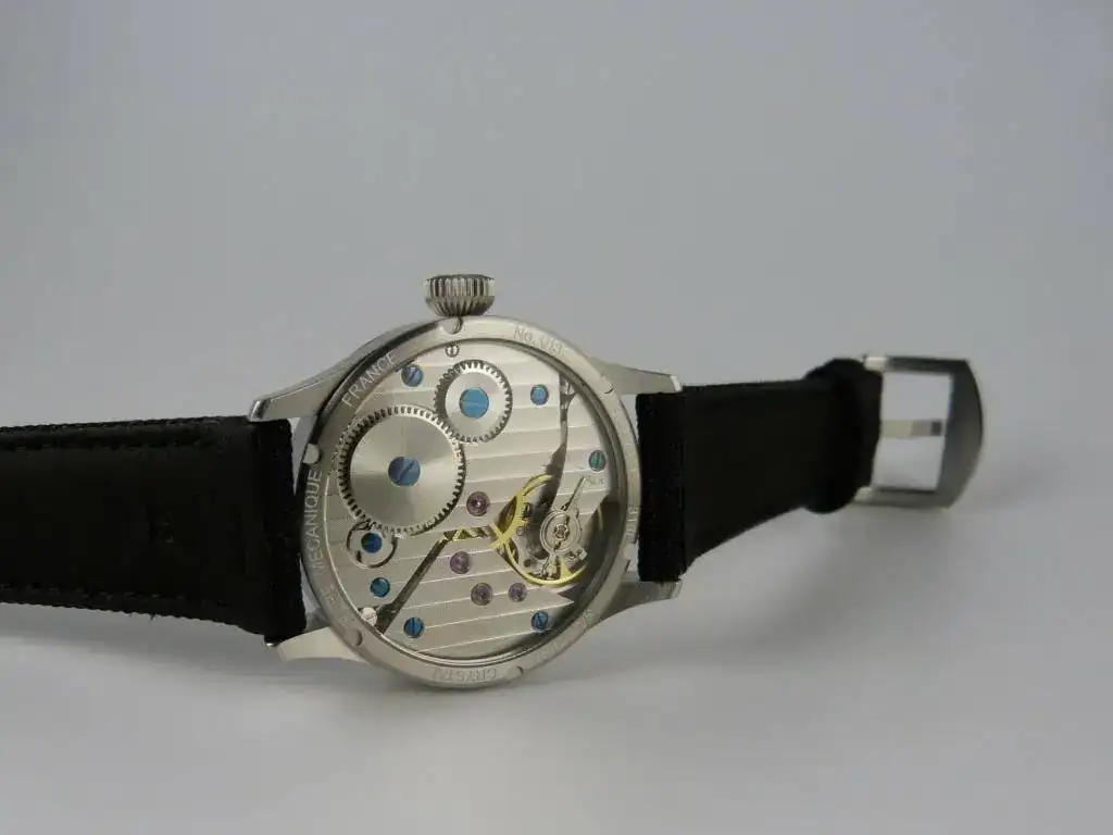

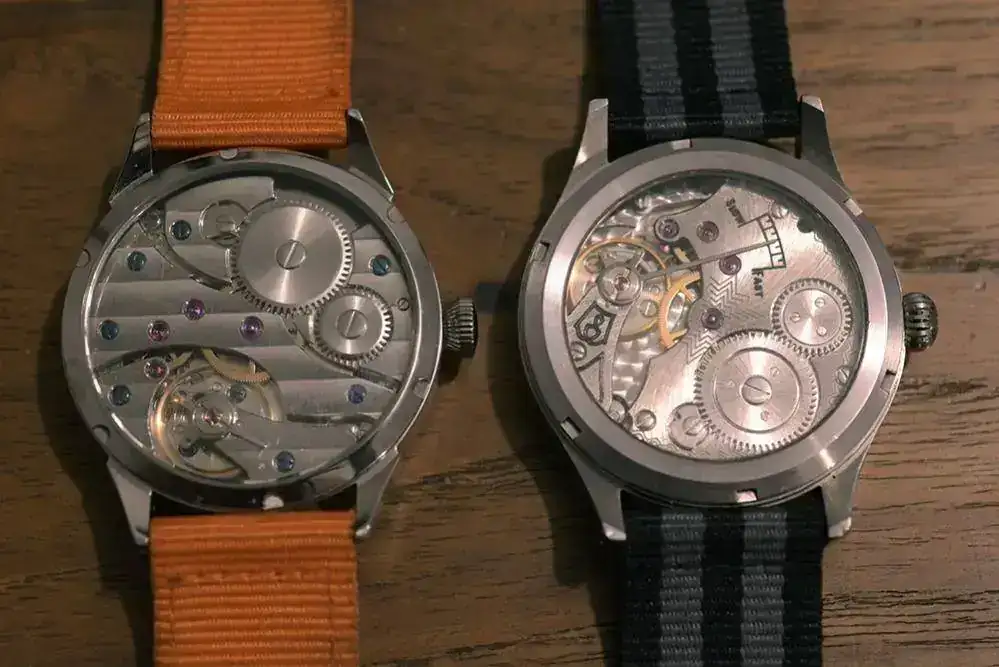

Aquí los calibres:
He de decir que a vista el 6497 parece mejor acabado y al darle cuerda hace un ruido mas contundente... tambien es verdad que suena bastante mas fuerte que el 6498, de precisión andan los dos sobre los 4-6 seg. dia.
