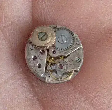

El otro dia, fruto del aburrimiento poniendo un poco de orden en los cajones relojeros aparecio este mecanismo movado diminuto de mujer:
Había pasado a primera vista desapercibido esa curiosidad de tener la corona en la parte trasera del reloj...como por ejemplo el calibre voumard 2000 ( http://www.watchisthis.com/winding-back-the-years/ ) o los futurematic de Jaeger...
ya por curiosidad me puse a buscar a ver si encontraba que calibre es este, por ver si le encuentro una cajita adecuada...pero no he sido capaz.
Alguno tiene alguna pista que pueda seguir?
Muchas gracias por la posible ayuda!

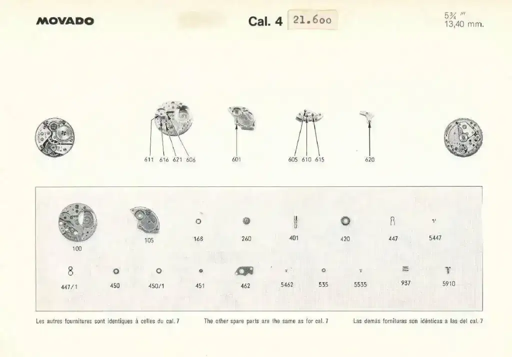

Hola,

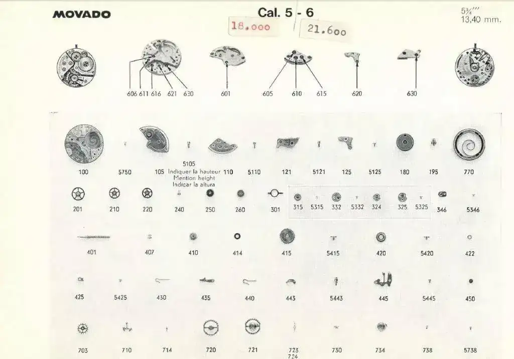

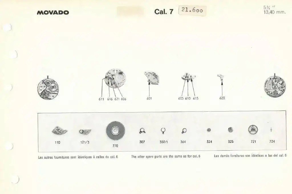

mientras que pareciera ser uno de la familia Movado 4, 5, 6 ó 7,
la mayoría se ven sin este Backwind, que en este caso, me parece que se puede tratar de una variante de esos calibres.
En V+C con una buena serie de calibres de forma y backwind, vemos la base de LeCoultre,
pero siempre con la corona detras, como el Patek 350 automático.
Ranfft tiene unos similares, algo mayores un "1" delante, pero no se trata del mismo movimiento:
http://www.ranfft.de/cgi-bin/bidfun-db.cgi?10&ranfft&&2uswk&Movado_15
Estos serían... 13 mm de diámetro;
https://oldswisswatches.com/watch-parts-branded/movado-calibre-movement-and-spare-parts/
La solución sería conseguir una caja de esas dimensiones,
practicar un hermoso agujero en la tapa y listo.
