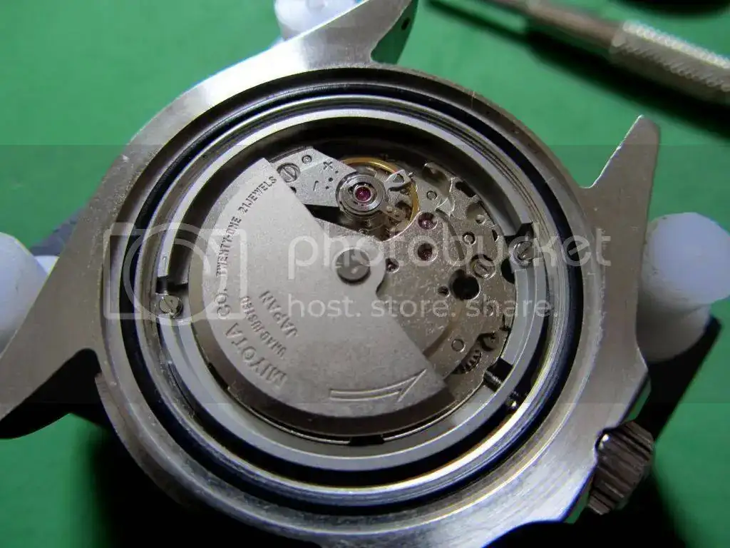

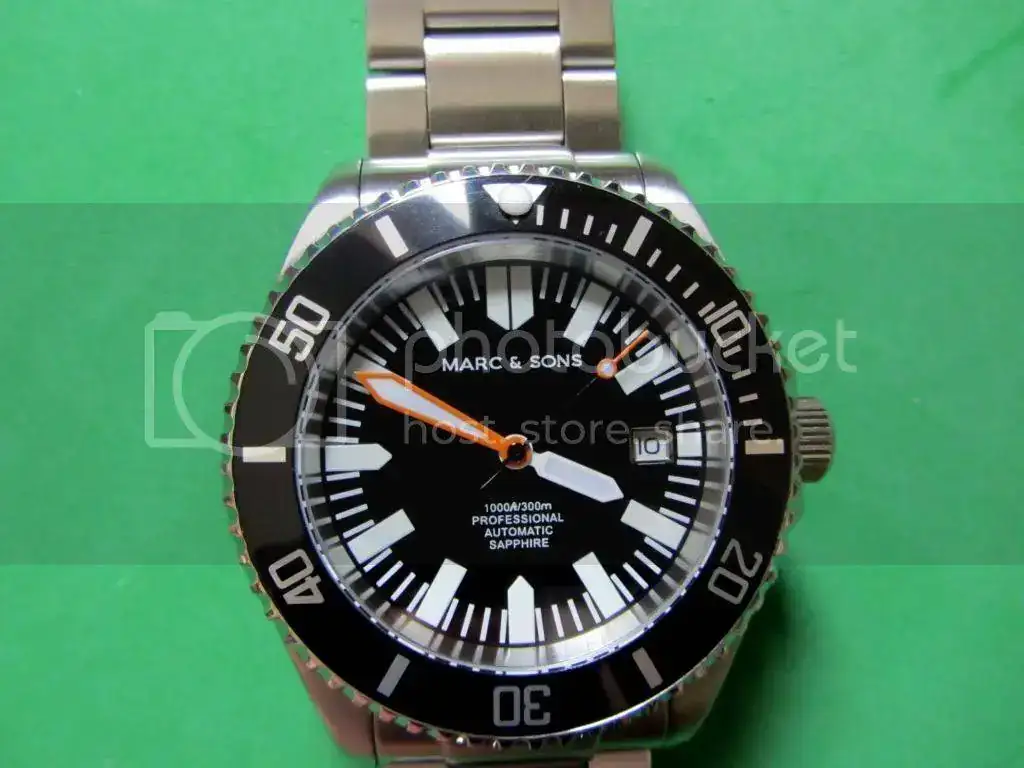

Hace unos meses compré en la bahía este Marc & Sons, un reloj fenómeno por el precio al que te lo puedes llevar en subasta

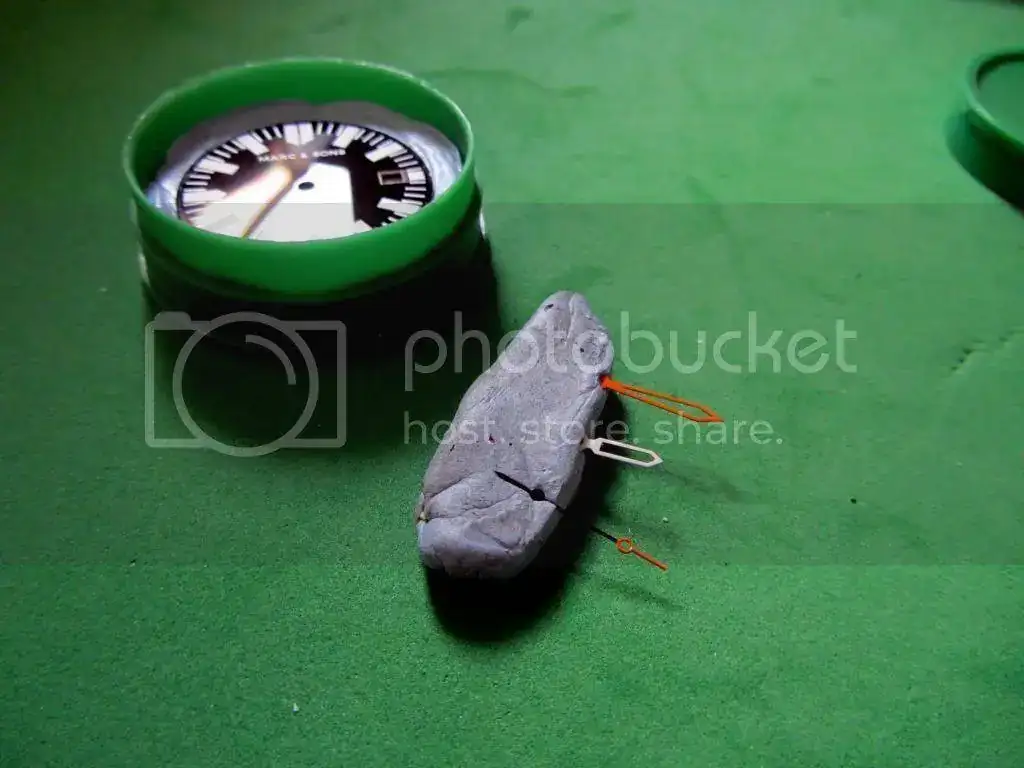

Está muy muy bien de calidades para ese precio, pero como a todas estas marcas suele fallarles el lume y ya que hoy me he decidido a darle un buen relume con luminova Luxmento de calidad, de paso he hecho una fotos para compartir sus interioridades con vosotros

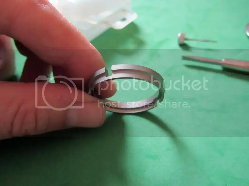

Es un reloj que está muy bien hecho por dentro, todo biuen acabado sin rebabas ni arañazos, la bata es de acero y bien gruesa

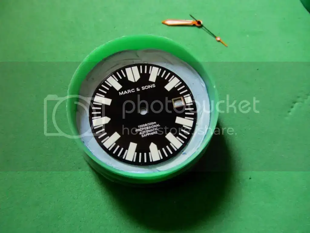

El dial y las agujas están bien terminados, solo con la lupa muy de cerca se pueden ver algunas imperfecciones mínimas en el dial
Aquí están después de relumearlas, en breve le haré un reportaje terminado

Claro que sí ;-), habia visto alguno abierto por Uhrforum, pero por si alguno tenia dudas ( porque habia leido por ahi algo de que tal vez no eran miyotas...:D) esta muy bien tu revisión.
No hay ningun truco. Un reloj bien hecho, con zafiro y calibre más que probado y a buen precio. Incluso el precio de su web, los 179 euros que anuncian, es un buen precio si lo comparamos con otras marcas parecidas o made in "pais no identificado" de tantas que hay y las conocemos y algunas rozan los 1000 euros.
Y sus modelos swiss made con 2824-2 no llegan a los 350 euros...siendo mismos modelos que otras firmas venden en mas de 500 (Davosa o Kronos),
Más deberiamos desconfiar del 50% en costes de otras...y las que venden productos parecidos a este, al triple de ese precio alegando excelencias y adornando cualidades que básicamente son las mismas y vienen de donde mismo.
Te va a quedar genial:ok::
Mucho oído últimamente los relojes Marc&sons... parece que no están nada mal para su precio...
muy bien pero el lumen de las agujas no me queda claro como se queda en el hueco.

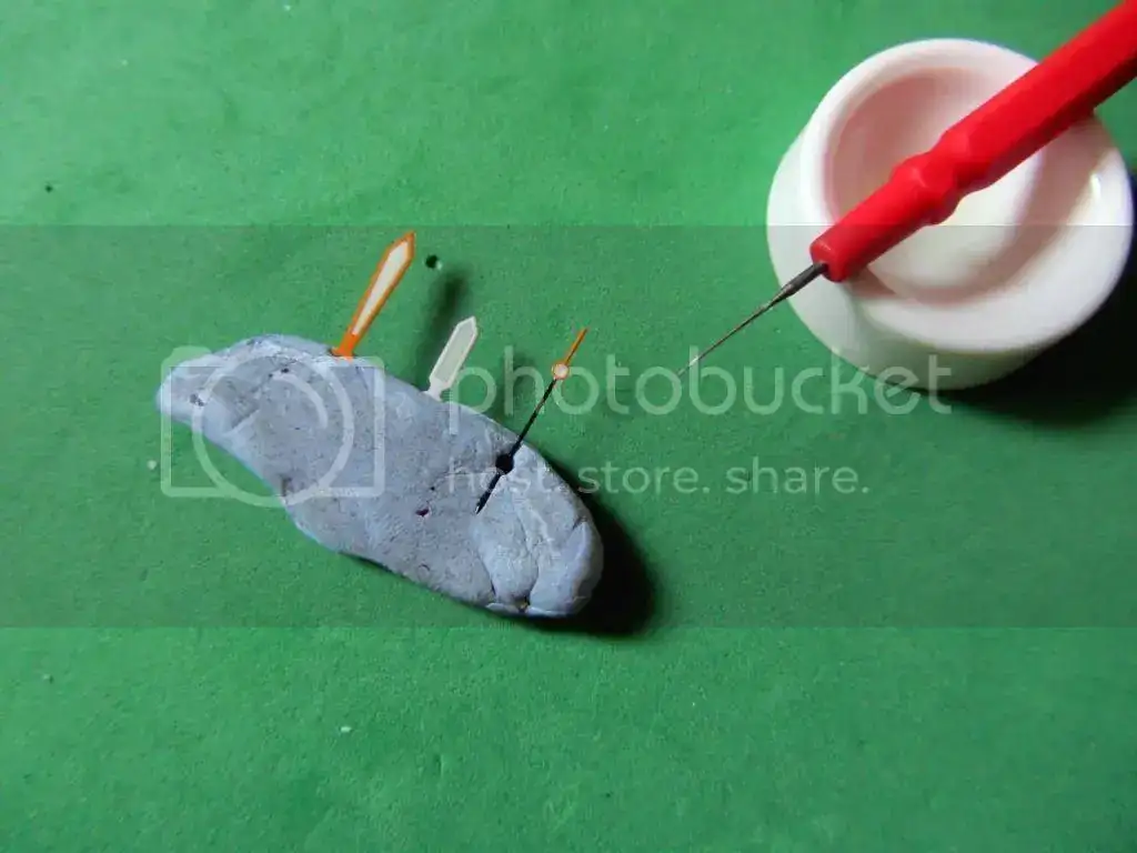

El lume se aplica por la parte posterior de las agujas cubriendo el borde de estas y creando una película de lado a lado, por el espesor del lume se queda fijo

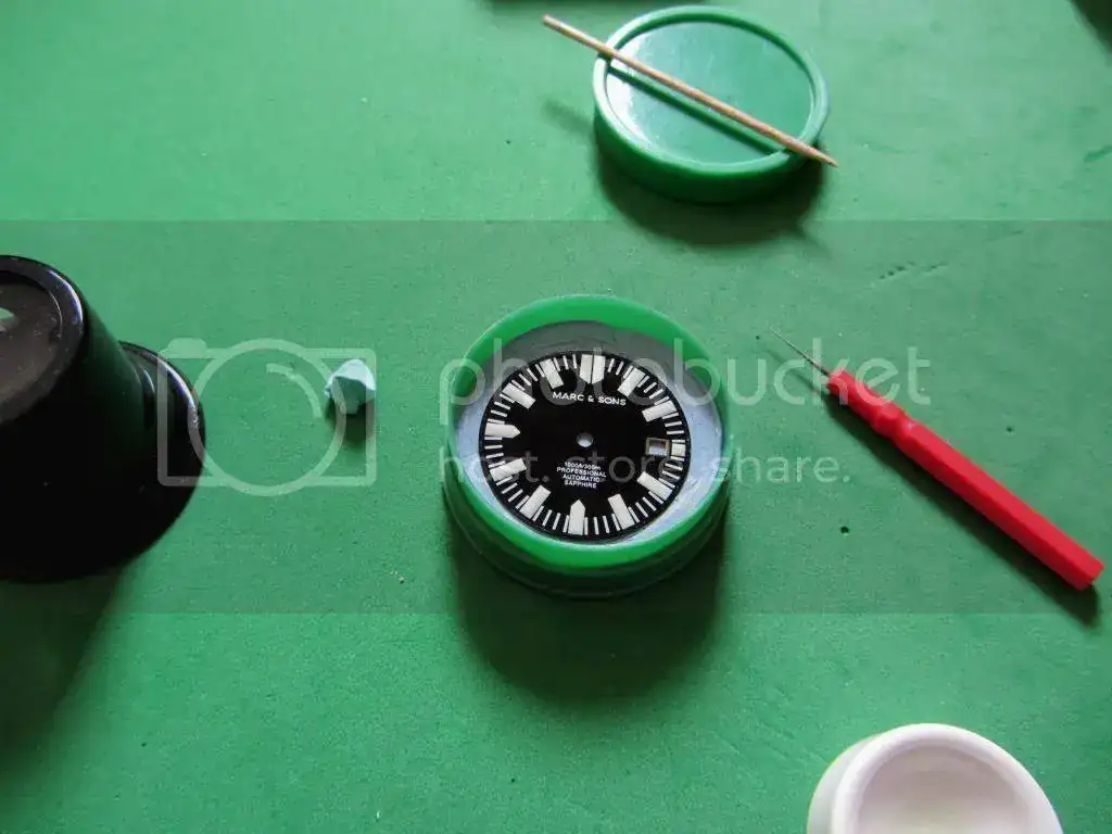

Que lumen usas? Dónde lo compras? Herramientas necesarias?
Por cierto, tengo ganas de ver un nightshot de como te ha quedado. Enhorabuena!
Pues tenes kit de lumen por ejemplo de bergeon en gran.com pero el lumen de tritec es mjor, yo se lo compré al compañero angelo, de vez en cuando los ponía a la venta (angelo es un verdadero maestro del relume), no es tarea fácil pero con tiempo y práctica todo se consigue.
Para dar lume necesitarás aceitadores, pocillos, barniz, lume, una lupa.. lo mejor que puedes hacer es ver los vídeo tutoriales de angelo en youtube https://consent.youtube.com/ml?cont...gelowatchworks?cbrd=1&gl=ES&hl=es&pc=yt&src=1
