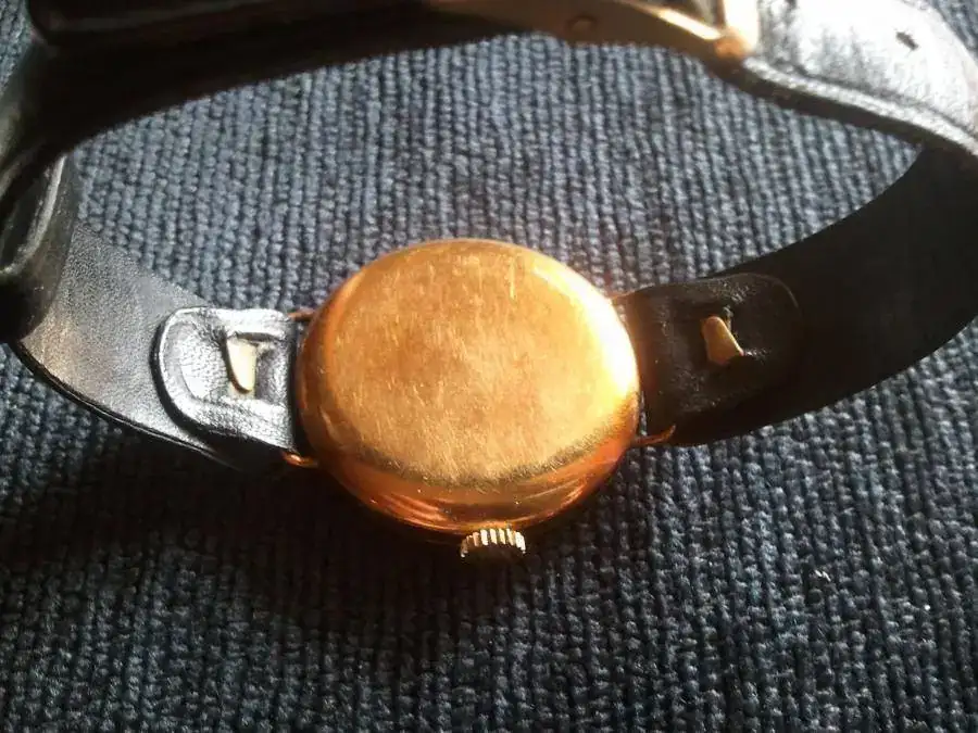

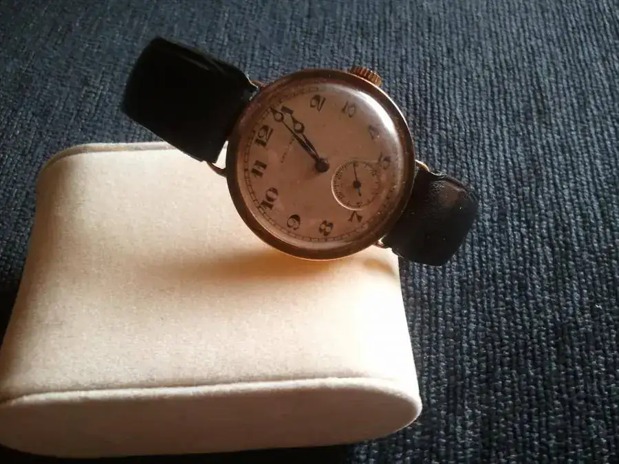

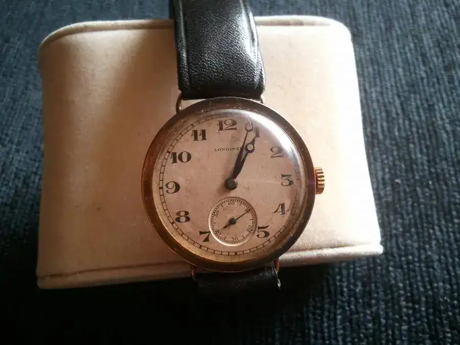

Hola de nuevo a todos.Pues te va ha ser curioso,(como lo fué para mi ver tu reloj) ver el reloj que tengo de mi abuelo.Como muy bien dices es muy pequeño para hoy en dia,pero es precioso.No le veo ninguna muesca de por donde se tiene que abrir para que los expertos don Luis,Agustí etc..puedan opinar con conocimiento.Es mas,diría que nunca se ha abierto.Funciona perfectamente a cuerda ,claro está.Vosotros mismos podeis ver el estado del reloj.Es todo original.Una delicia.2013-03-20 10.45.40.webp2013-03-20 10.45.23.webp2013-03-20 10.44.19.webp
Las esferas son realmente similares. Parece que la mía está en Itálica, pero es la única diferencia que veo. Desde luego que es plexi de tu reloj le sienta mucho mejor que el no original del mío, que no deja ver esa preciosa escala de minutos, creo que se llama "chemin de fer", o ferrocarril, en cristiano. Tu caja parece oro, mientras que la mía es plata.
A ver si descubres "las tripas" y podemos seguir la comparativa
En fin, dos buenas "patas para un banco"
