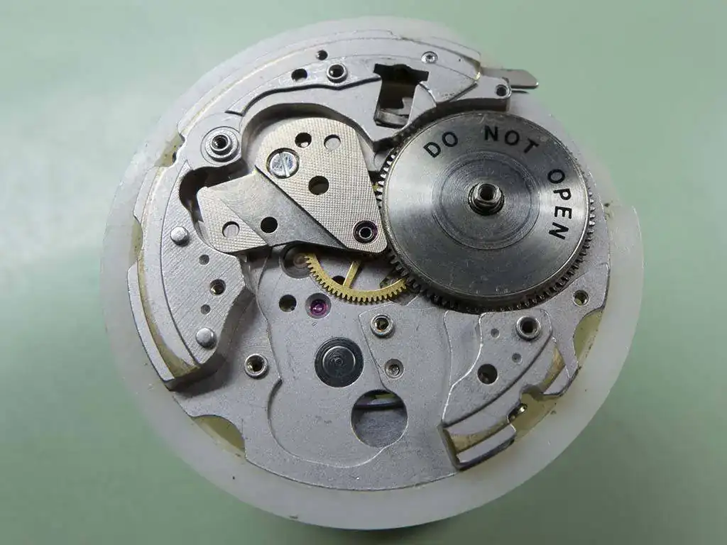

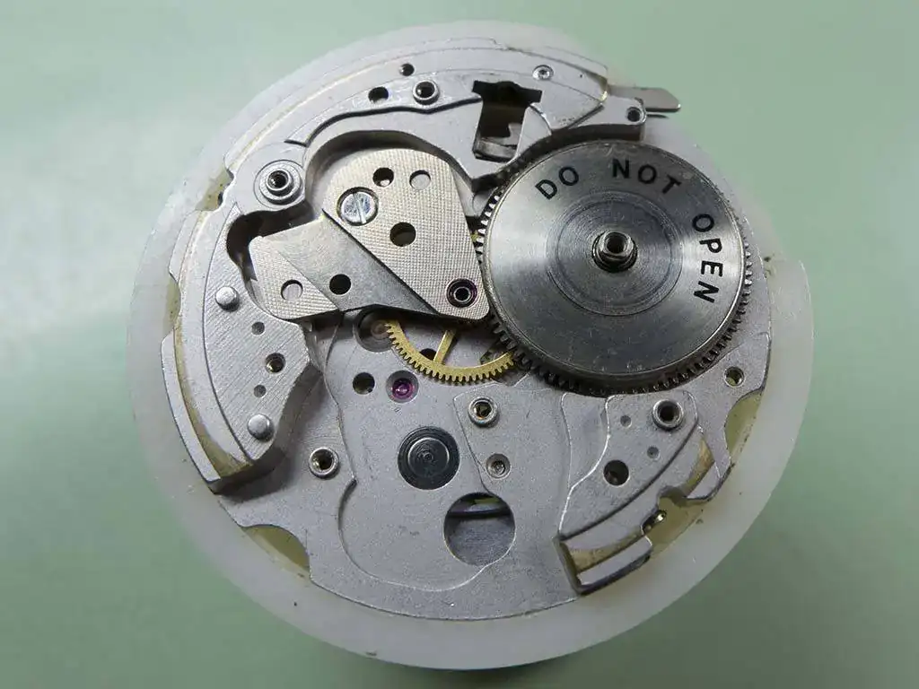

Si algún forero tiene la tentación de pujar debe tener en cuenta una serie de factores:
El aceite del movimiento, tras casi 50 años, está totalmente solidificado por lo que habrá que desmontarlo por completo y limpiarlo en máquina de ultrasonidos.
Todas las juntas tóricas (bisel, dos del movimiento y corona) están resecas, por lo que habrá que sustituirlas.
El muelle real va en un cilindro cerrado con una inscrpción que dice DO NOT OPEN (no abrir). Si había algún problema se cambiaba el cilindro completo. Tras casi 50 años la grasa, dentro del cilindro, está totalmente solidificada por lo que hay que abrir el cilindro, limpiar el muelle con ultrasonidos, volver a engrasar, montar y cerrar el cilindro (y que luego funcione, claro). Si esto no se hace el reloj tendrá una marcha irregular e, incluso, se parará. Hay que tener en cuenta que al ser el movimiento de 36.000 alternancias por hora el muelle real va muy justito (el movimiento tiene muy poca amplitud) por lo que al más mínimo inconveniente marcha mal.
Resumiendo. Aunque el reloj sea NOS, o quizá por eso, para que este reloj tenga una marcha razonablemente regular hay que desmontarlo por completo, limpiarlo y volver a montarlo. La cosa no consiste en comprarlo, ponérselo en la muñeca y a presumir y, sobre todo, hay muy pocos relojeros en el mundo capaces de hacer todo esto.
La prueba de lo que digo es que el vendedor no acepta devoluciones y, además, me cuesta trabajo creer que el reloj se comprara hace 47 años, se metiera en una caja fuerte y hasta ahora, tal como afirma el vendedor. Espero no haber "chafado" a nadie sus espectativas de puja.
Feliz año a todos, Gonzalo
Gracias por la información que sin duda hay que tener en cuenta, cuando uno se gasta mas de 10,000 $ en un vintage seguro que no le importará gastarse 500$ en ponerlo al día.
Otra cosa a tener en cuenta son los gastos de aduanas que menos de 2000$ no serán si es que lo vende a España, que parece que no.
Gracias y Saludos.
El compañero lleva toda la razón, hay que revisar todo el reloj, sin duda.
Otra solución(si el reloj no es para usar) es quitar todos los aceites del mecanismo y listo(pero un crimen dejar este calibre sin funcionar)
