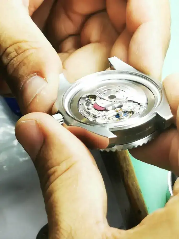

Rolex deepsea, ni bien lo tuve... Quería verlo y el mov es robusto y grande como casi toda ls caja

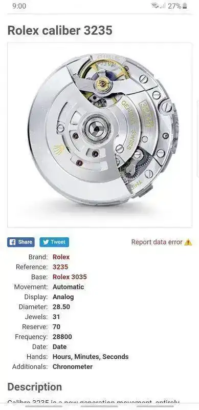

Aquí tienes el 3235, igual de grande que el 3130 y más pequeño que el Omega 8806 del Railmaster.
En tu imagen se ve más ajustado al espacio de la caja porque el "ring lock" necesitará de espesores de pared mayores, y porque lleva una fina bata de metal adicional.

Ese movimiento es más pequeño que el Omega. Lo que ocurre es que el grosor de la caja, ring lock, y bata hacen que no quede hueco visible.
Es cierto que en el caso de Omega también podían haber hecho el grosor de la caja mayor. ¿Pero para que? ¿Para añadir peso innecesario al reloj?
Mientras los movimientos sigan teniendo diámetros menores de 30 mm y los relojes cajas de 40, 42, 44 mm o más este será el resultado, lo veamos o no.

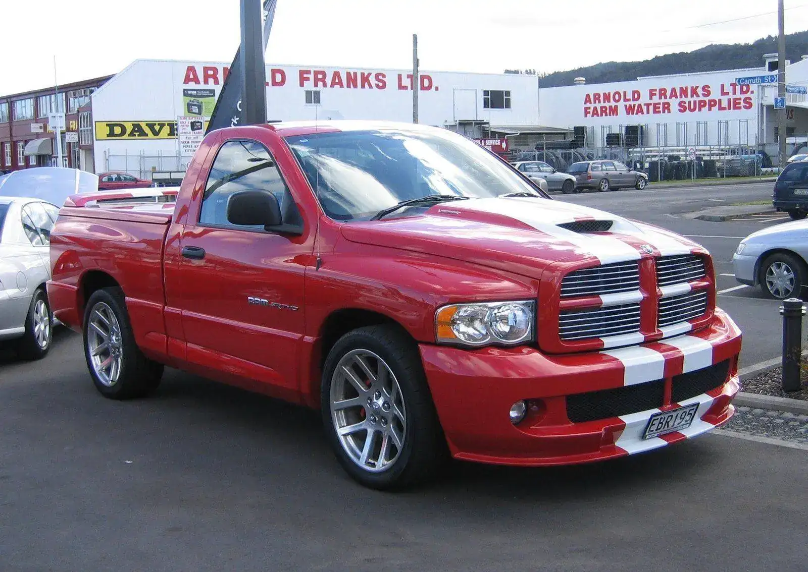

Entendible también, en atención a su mercado: los americanos son de "muscle cars" (¿con qué motor apareció el Dodge Viper en los años 90? Pista: entregaba la máxima potencia a la escalofriante cifra de 4600RPM y fue utilizado posteriormente en la Dodge Ram). Como dicen ellos, "there's no replacement for displacement".
Esto es una Dodge Ram (no he visto fotos con el capó abierto para ver si necesita mucha "bata" para que el vano del motor no se vea vacío ;-)):

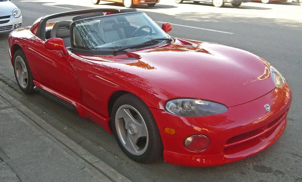

...y esto, un Viper, repetimos, con el mismo motor:
