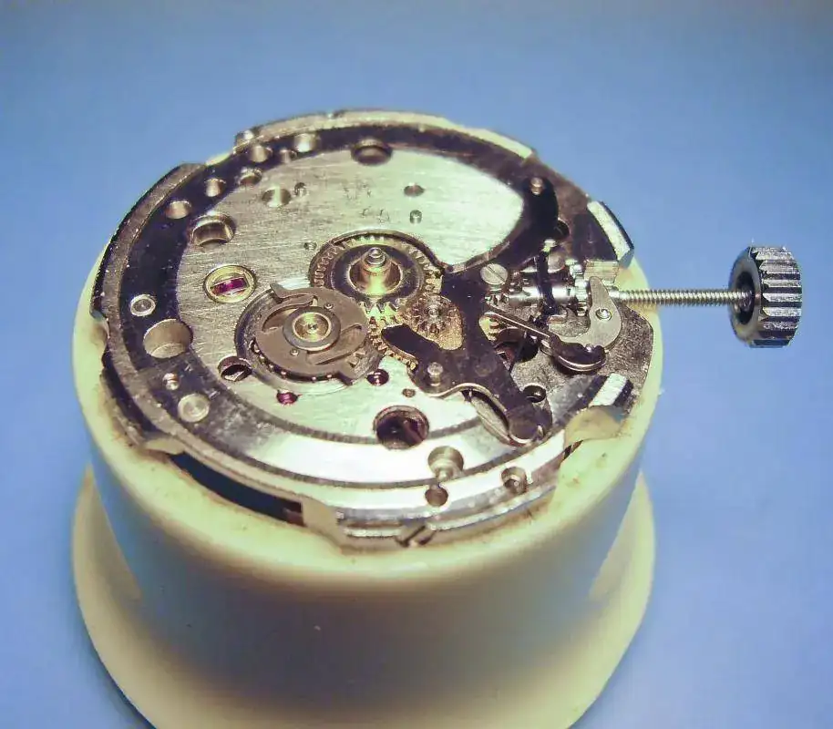

Nunca había toreado semejante fiera así que cogí "el capote" bastante acongojado (si, si, con los congojos en la nuez) y empecé la faena. Resultó que no es para tanto, todo consiste en cambiar las agujas por dos discos numerados y superpuestos que son la leche para quitarlos si no se tiene el extractor adecuado, como me pasa a mi.
Dentro hay una FE 233 (no lo recuerdo bien porque me confié a la foto y ahora resulta que, con la sobreexposición, no se ve claro). Esta marca tiene la agradable simplicidad de poder poner el muelle del trinquete de carga sólo con dejarlo caer en su sitio. Con lo saltarín que es este muelle en otras marcas; y si no que se lo pregunten a los que empiezan en estos menesteres.
No se aprecia muy bien porque la foto está muy plana (cosas de la iluminación artificial) pero arriba a la derecha ya están metidos en su sitio el trinquete, una palanca alargada de forma sinuosa a la que le sale hacia arriba un ligero tetón, y, a su lado, el muelle que tiene forma de campana casi invertida.

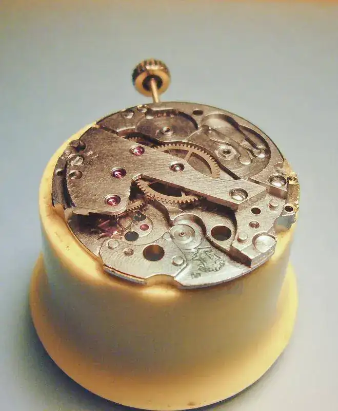

Por el otro lado tiene una curiosa rueda de horas que, a su vez, lleva incorporada encima una especie de arandela en uno de cuyos lados hay una fila de cuatro dientes. Y a su lado está la curiosa pieza del cambio de fecha que, en su parte baja, es una rueda dentada a la que le faltan los cuatro dientes, que parecen haberse traspasado a la pieza que antes os comentaba, pero no juntos sino cada uno en sus cuatro puntos cardinales y arriba ese curios artificio que veis con dos dientes opuestos. Otro día que el acongoje no esté tan presente tengo que pararme a descifrar este curioso funcionamiento; anoche no me paré a ello, por la hora y por lo dicho antes.
Por los obvios motivos ya expuestos me olvidé de afotar adecuadamente los discos de horas y minutos. I'm sorry.

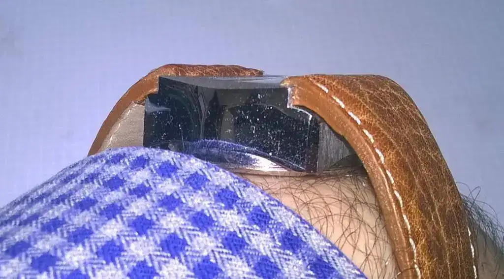

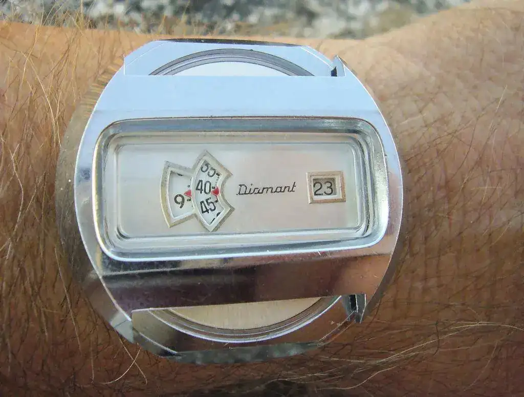

Y como me falta correa para él, que también tiene una curiosa forma de cogerla a la caja (no tiene patas, la coge el bisel), os dejo una "vista aproximada" de como quedaría en la mano. Tenéis que echarle un poco de imaginación ¿eh?.

Pues está muy chulo, tengo yo ganas de hacerme con un asaltante para tenerlo y otro para destriparlo :D
Por cierto en la última foto el cristal se ve raro, como torcido, o es cosa de la luz?
Lo que pasa es que se ve en oblicuo por no estar la cámara totalmente de frente y hay perspectiva.
....A ver si eliges bien la correa para que luzca como merece........
A ver si me coge con ánimos y lo desmonto otra vez y le hago todas las fotos de una vez. Cuando ya tenga la correa, claro.

BUEN DÍA AMIGO CASINÁ; este es un reloj francés y su calibre es Cupillard 233-66 y flia. - y/o FE (ebauches frances 233-66.
Pidalé a cesccat o a otro de los tantos hacker que tenemos en el foro para que coloquen la ficha técnica con el desarme.

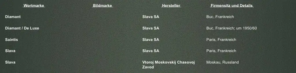

Parece que es de la compañía Slava
No. Es FE, France Ebauches, eso se ve claro, lo que no recuerdo exactamente, ni lo veo, es el 233 que confirma el maestro Luis desde Agentina
Ya tienes un horas saltantes muy chulo :ok::
Buen día Casiná; Diamont es un nombre de fantasía en cambio SLAVA es una fábrica de la antigua Unión sovietica que ensamblaba relojes con distintas "marcas". Lomismo ocurre con la fábrica de ebauches francesa que le vendía sus movimientos y las pequeñas empresas las ensamblaban y registraban un nombre de fantasía.

Puede ser que la fábrica rusa haya adquirido la fábrica Cupillard y/o FE (frances ebauches)??? y salía con esa marca.

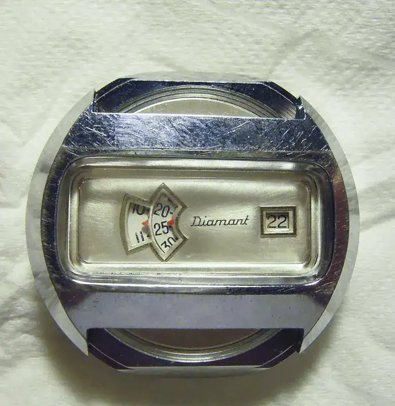

Hola Manolo. Diamont es una marca Rusa... de Rusia,,, jajajaja.
La distribuyó en España Gamboa e Hijo en la C/Arenal, la verdad es que los Diamant que he visto siempre con calibres Vostok pero ninguno como el que nos enseñas.
Puede ser montajes que hicieron a mediados de los 70 o principios de los 80.

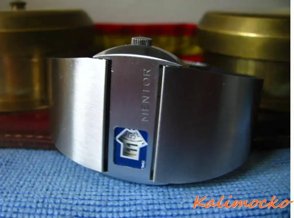

El Jump Hours esta bien chulo y el mvto.con bastante más calidad que los que se suelen ver.
Ahora no me encuentro en casa, pero si localizo unas fotos de un Jump Hours te las pongo para que te hagas una idea de como puede ser la correa mas o menos porque tengo uno bien parecido.

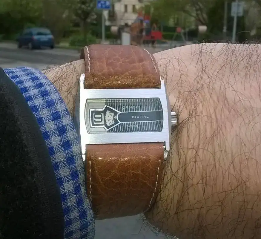

A mi también me parece un reloj muy chulo. Yo tengo uno que, como no, me ha regalado mi hermano no es ni siquiera un diamante y la maquinaria es bastante mala, la tapa de la caja está medio pasada de rosca pero no tiene valor ya que no me separaría de él por nada. Para que te hagas una idea de la correa como ha comentado un compañero por ahí, te pongo un par de fotos que no creo que el tuyo sea muy diferente en eso.
Como ves, queda muy "tocho" pero no es tan incomodo como podría parecer aunque podrías hacer un túnel de viente entre la muñeca y la correa :D

Por si te sirve de algo, en este enlace tienes la ficha técnica de algunas versiones del calibre FE 233

No Don Luis "Diamant" como el de Manolo, puede ser que con la crisis de los 70 el amigo Gamboa montara cualquier cosa.........
Y el Jump Hours con pulsera rara, pero ahora que lo veo creo que lleva unos grandes pasadores por delante. el mvto creo recordar que era un BFG 582 con un solo rubí.
