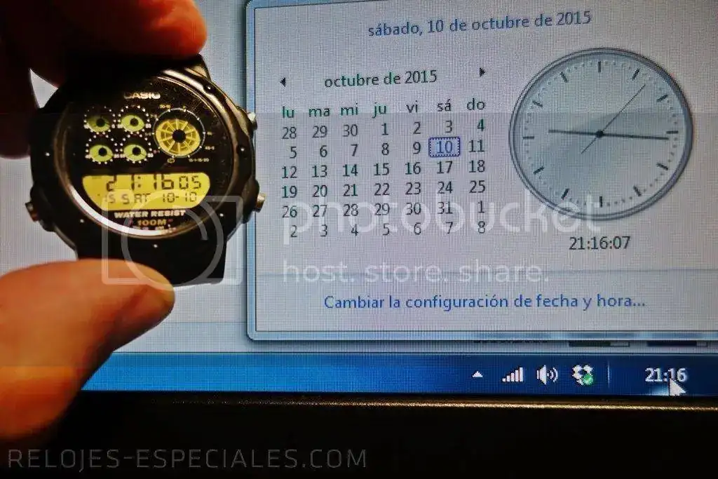

Que un ohmetro en mano y un ratico localizas facilmente donde no cierras el circuito del botón, reestañeas contactos o pistas y a tirar millas.
Lo que dice Mr.Jones es bien cierto, puede ser también que al cambiar la pila hayas movido el movimiento hacia arriba y la palanca se haya desplazado y el pulsador no presione la palanca...
Tendras que mejorar en los cambios de pila [emoji12]
Pues toda la razón, maestros
Placa recolocada y...
¡sincronizado!
Ahora sólo me falta una correa y... hacer sonar las alarmas, que no suenan
Pero a la vista está que con vuestra ayuda/indicaciones acabaré consiguiéndolo![]()
A ver...seguimos para bingo...¿no suenan o no las has podido activar?
Imagino que algo te falta...pero no se si es el tipico muellecito que toca la trasera...pero seguro que la cosa esta cerca para terminar bien.
