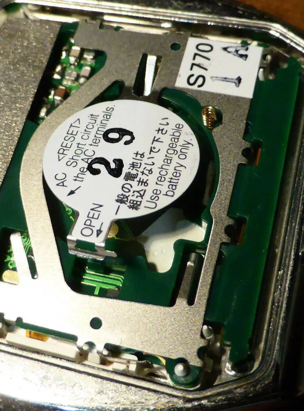

Y aquí está el dilema: no sé cómo quitar esa especie de cinturón de seguridad que la amarra
Detalle de los dos amarres, que me da miedo qué forzar por la sencilla razón de que no sé por dónde meter ¿el destornillador? ¿alguna herramienta específica?

No soy yo muy experimentado en el tema, pero esa pestaña tiene que salir dándole hacia afuera con unas pinzas o destornillador, librando esas dos piezas negras,después pon la pila nueva con unas pinzas de plástico intenta no tocar la pila con las manos y no te olvides del resetear el módulo tocando ac y la pila.

Tiene pinta de poder meter por ahí una herramienta de poner pasadores de correa, que tienen una pequeña horquilla, para presionar hacia abajo y luego hacia la derecha.
Hola Goldoff el otro dia enredando con uno de estos descubri que el sistema para destrabar la ¨faja ¨consiste en introducir un imperdible o aguja fina por el centro de la horquilla ,introduciendo el imperdible y presionando hacia abajo hace que se libere un lado de la faja,luego el otro y voila,respecto a correas ahi no te puedo ayudar, soy bastante profano .....pero dame tiempo.saludos ,.Joan
Como dicen los compañeros, tienes que presionar hacia abajo como si quisieras empotrar la pila en el módulo, pero no en el centro de la pila si no en uno de los dos bordes donde se engancha, así consigues que el ojal quede más cerca del borde del pincho que la aprisiona, luego haces palanca con un alfiler o la punta de un tenedor de postre:light:.

Como ya te han comentado, la herramienta de precisión que necesitas es un simple alfiler! Presionas y haces palanquita por un lado de la hebilla o grapa, y luego repites la operación por el otro lado.
para ponerla es mas sencillo, solo tienes que empujar hasta que escuchas 2 clics y listo.

En cuanto a la pila, efectivamente hay que presionar en un lateral y luego con un util como el de los pasadores (lo mas fino posible, que les hay un poco gruesos) pues se toca levemente y sale un lateral. Cuidado con doblarla.
Despues, colocas la pila y haces el reset, si no ha entrado agua ni perdido la pila acidos, va a resucitar sin problema. Una correa, una junta y a tirar millas, no te va a pedir mas.

Gracias a vuestras indicaciones he conseguido encontrar una palanca lo suficientemente fina para hacer ídem (sin forzar, Juan, sin forzar) y sacar la faja. Es curioso, porque una vez fuera parecía lo más fácil del mundo... cosa que pondremos a pueba cuando haya que hacer la operación inversa.

No necesitas muelles, si te fijas en los flejes, uno toca en la propia tapa poniéndola a masa y el otro va sobre el piezo para alimentarlo.
Para poner el seguro de la pila, metelo de un lado primero perpendicular a la caja y una vez en su sitio empujale ligeramente en ese lado para que se mantenga en su sitio, así podrás meter el otro extremo sin esfuerzo ni doblarla.

Vaya, mi gozo en un pozo: pila cambiada, faja recolocada (previo enderezado de uno de los lados, que se había doblado al sacarla), pero sigue sin dar señales de vida.
¿Alguna sugerencia? Leí en el hilo algo de resetear, pero no sabría por dónde empezar...
Gracias
Para resetear tienes que poner en contacto el AC con la parte positiva de la pila.
O con unas pinzas tocar los dos puntos del AC conjuntamente.

Había probado con lo que indicaba Vadur (AC+ positivo) y no. De hecho, ya tengo un master en quitar/poner tornillos de la tapa, y estaba por abnadonar cuando he visto esto de las pinzas.
¡Bingo con los dos puntos! :ok::
