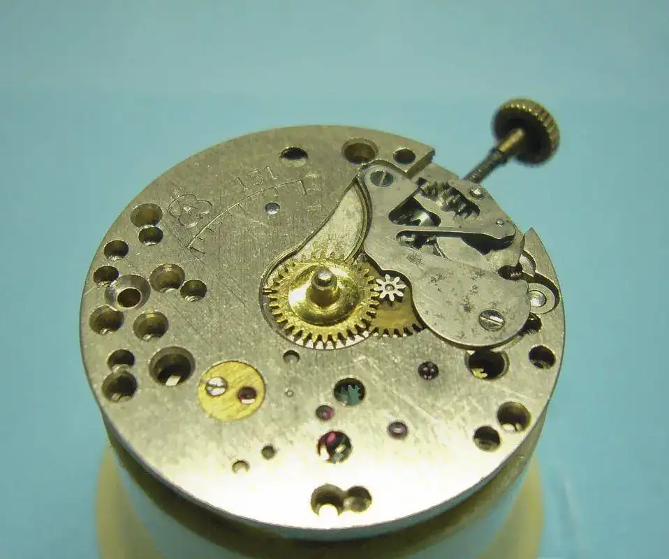

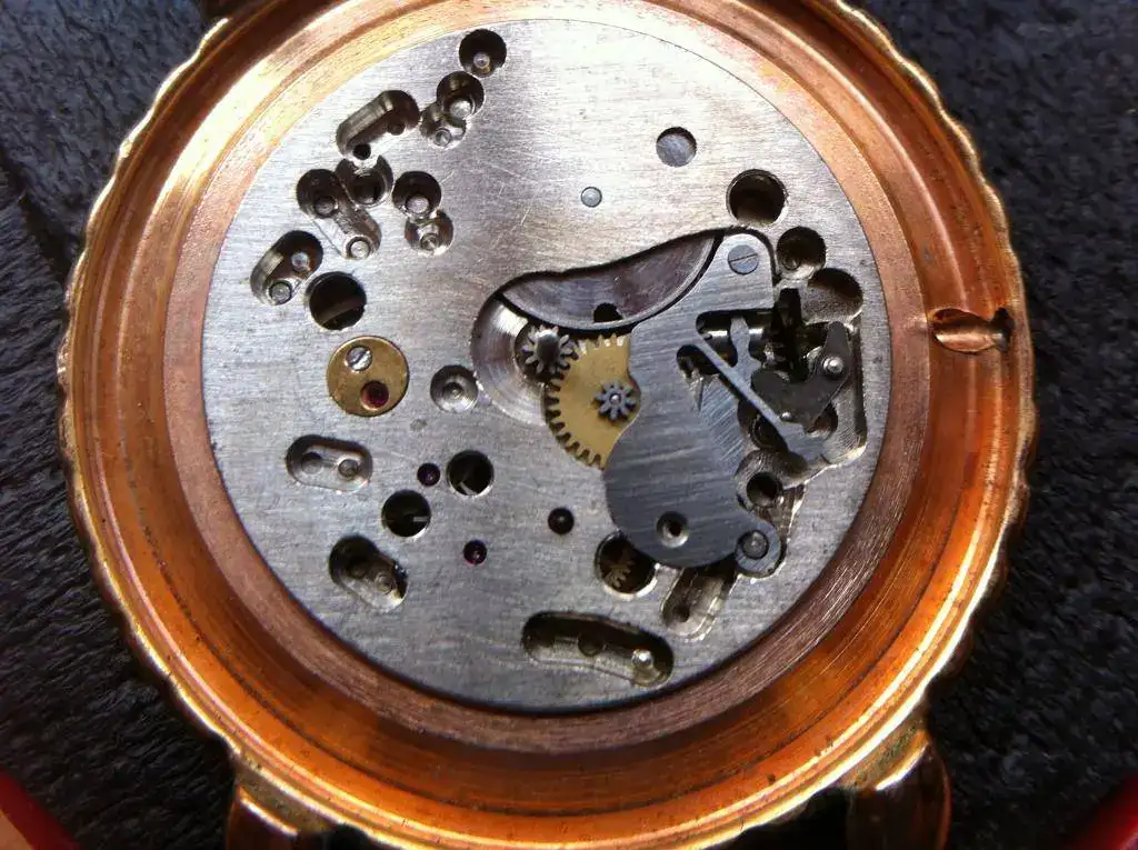

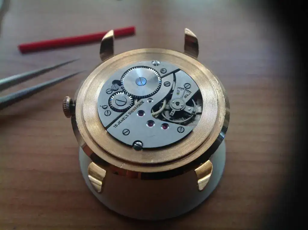

Al menos para mi corta experiencia, que es la primera vez que me topo con uno así. Se trata de un Arogno 151 que he podido identificar gracias a Ranfft y, sobre todo, a las muchas veces que el maestro argentino nos ha dicho: "quiero ver el resorte del tirete, que es el DNI de cada reloj". En la platina del reloj sólo aparece una A mayúscula y el número 151, así que me fuí al club vintage y allí busqué "Si la marca de tu reloj no está en esta lista ....." que, por cierto, es una lástima que haya perdido la chincheta para mantenerse arriba siempre. Y allí, en primer lugar, vemos A S.A. Arogno, de allí nos vamos a Ranfft, lo buscamos, comparamos resorte et voilà .....
No tiene grandes diferencias con cualquier otro calibre, si es que esto es sota, caballo y rey, pero para quienes tampoco lo hayan visto antes:

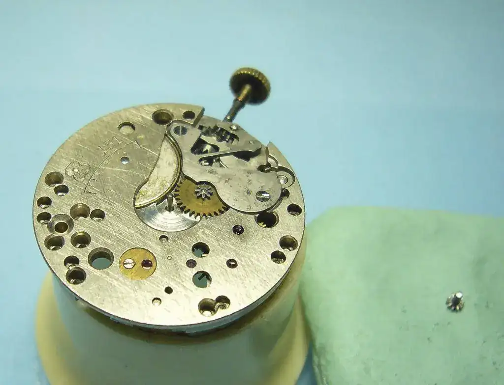

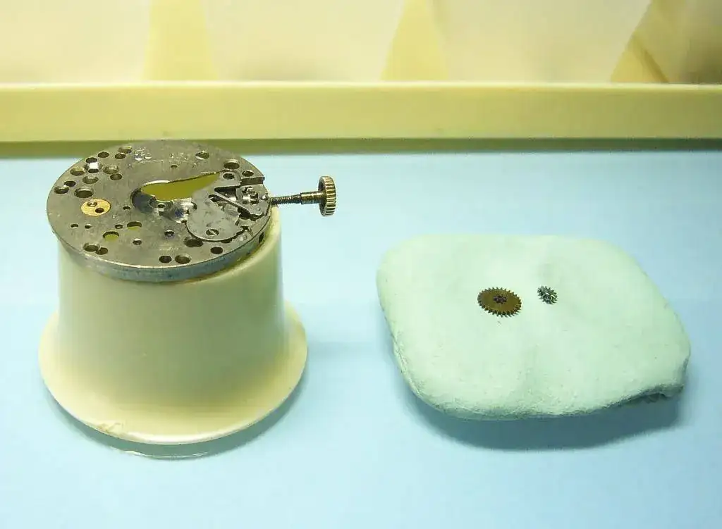

Lo primero, como es mi costumbre, levantar el resorte para poner las ruedas de minutería e intermedia que las limpio quitadas
Las ponemos, engrasamos todo lo que hay que engrasar por ahí, incluída la contrapiedra del volante, y nos vamos al otro lado

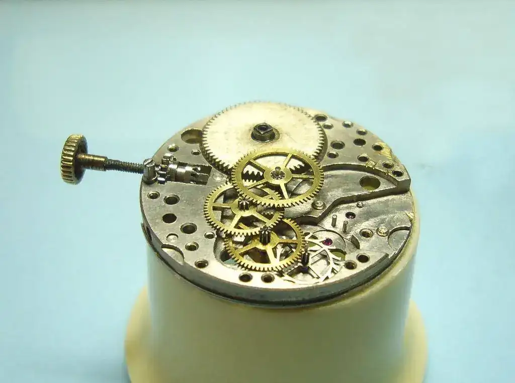

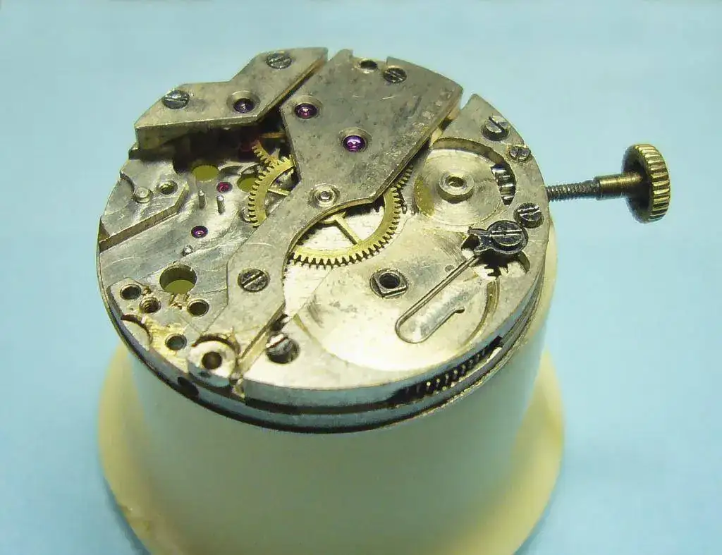

y montamos, lo primero, el rodaje que, al cubrirlo, nos muestra la quizás única gran diferencia: hay dos puentes.
Uno para las ruedas "grandes"

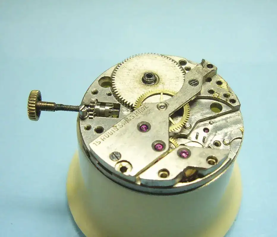

y otro para la rueda de escape. Esto mismo pasa en otros calibres de otras marcas pero nunca lo había visto con dos tornillos para él sólo. Y con un gran visor en su centro para ver meter su espiga superior.
Luego el puente de carga no ofrece ninguna novedad

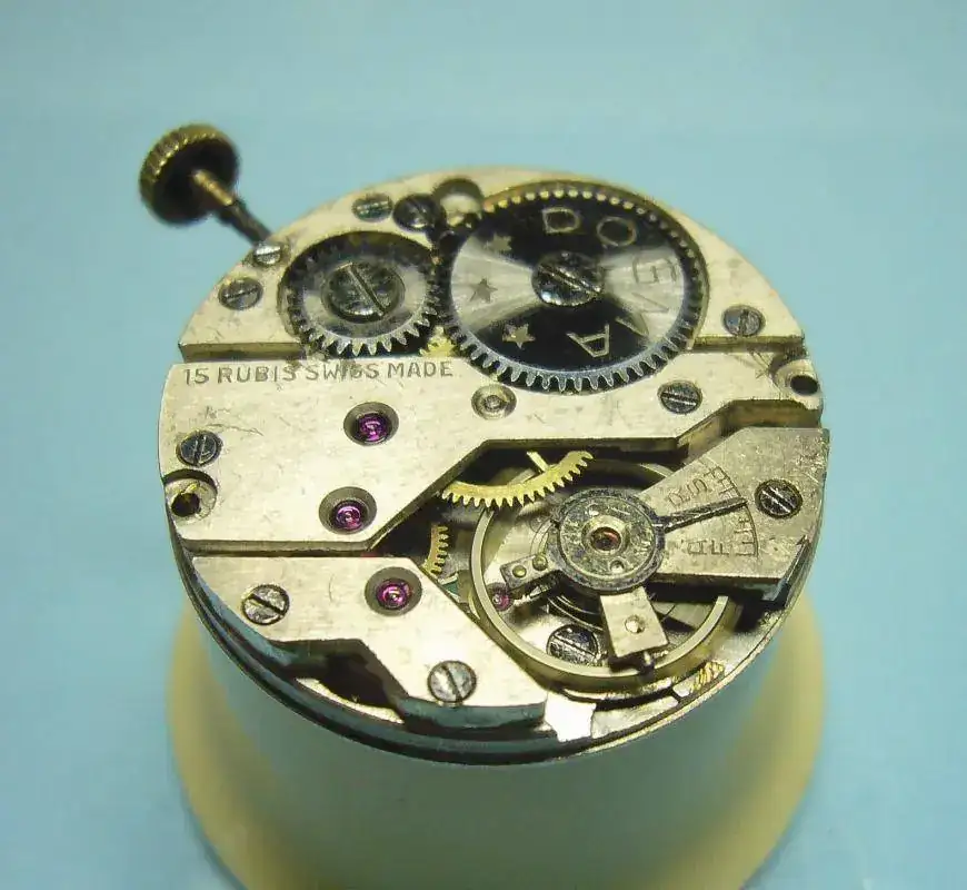

Encima rochete de carga y rueda corona

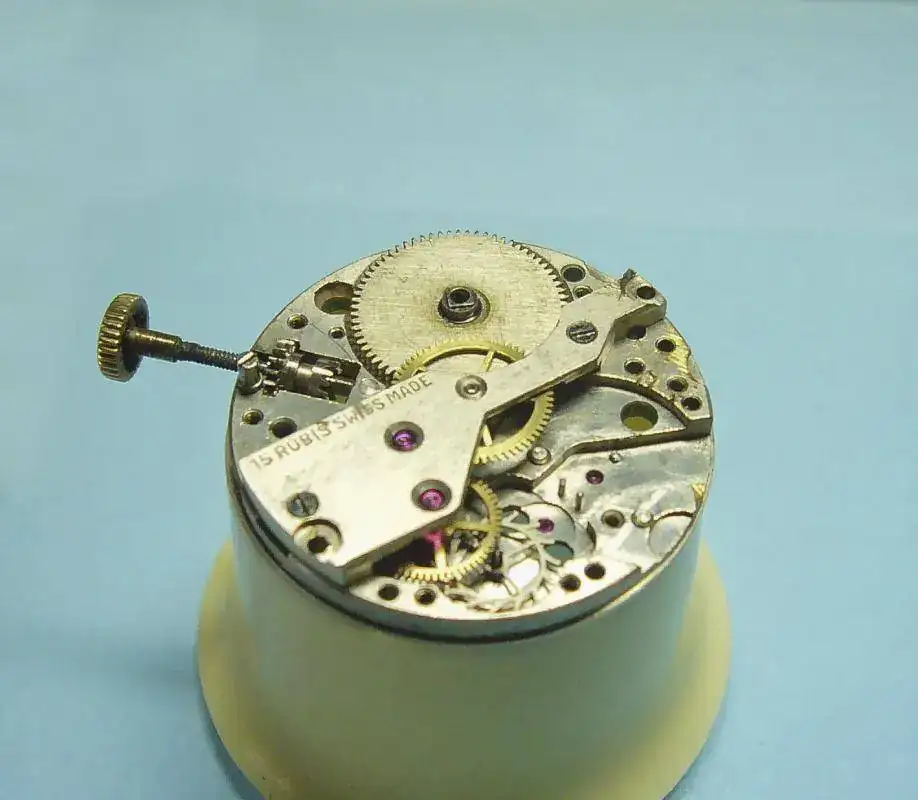

Yo en este punto me voy al otro lado a poner el cañón de minutos
Una vez puesto me vuelvo al otro lado a poner áncora y puente de volante. El áncora se me escapó, je,je,je .....
Ya funcionando, nueva vuelta y a poner rueda de horas y talco.
Ya sólo queda poner esfera, agujas y meter en caja

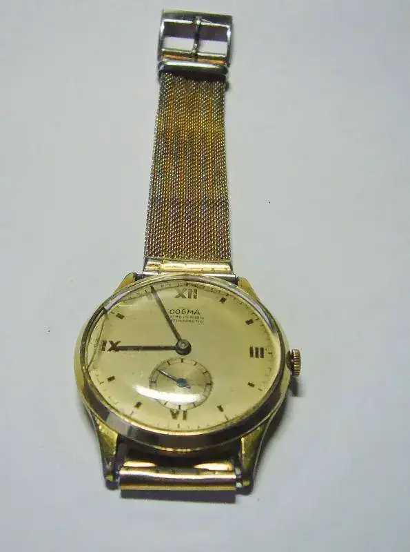

Es un Dogma. Tiene una curiosa milanesa con años, muuuuchos años, que yo había visto hace algunas semanas en el jueves pero me pidieron mucho dinero por él. Este jueves un cuñado mío lo ha comprado, me dice, por tres euros. :whist:: :pardon:
Hay que poner un plexi nuevo, dorar la caja y se podrá lucir en marcha. O eso espero, que tenga buena marcha.

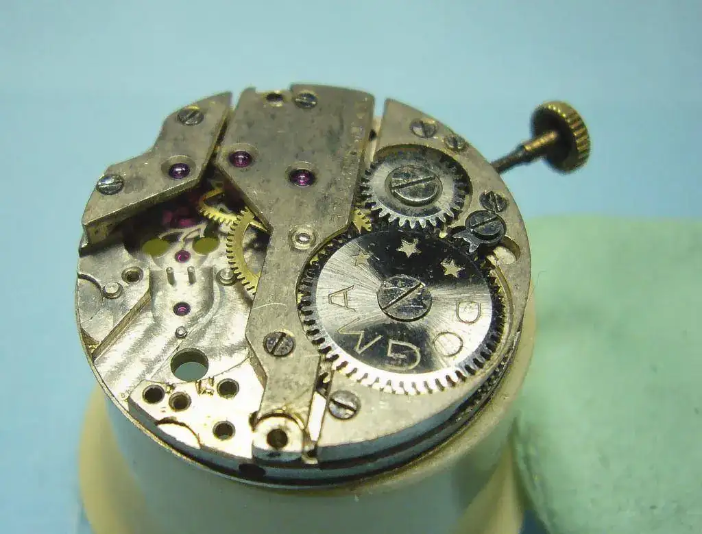

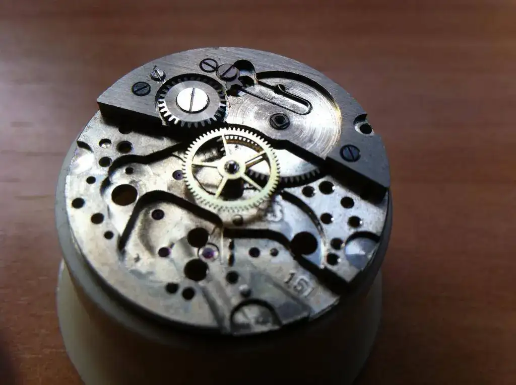

Gran trabajo, te muestro un hermano de corazón, pero de puentes distintos, y marca también
Si, es 151, pero ¿Arogno?. Porque no se parecen en nada, ni puentes ni terminación.
image.webp Er DNI, lo de los fresados que será, para quitar peso?, el mío lleva al símbolo bajo la rueda minutera, será un modelos más baratero :pardon:
Oye, una duda, en el tuyo, esa escala que hay bajo el símbolo y el 151 que es?, lo he visto en varios calibre de distintas marcas y no tengo ni idea :hmm:
Ni yo.
El "marco" que rodea la A no es igual en los dos. Serán caprichos del diseñador, digo yo.
Azares de la vida, me meto en la bahía, hago una búsqueda genérica, y el primero que me sale, a falta de dos minutos este
El destino? Una señal? No se, pero por si acaso lo he comprado :pardon:
Buen día Casiná; no se olvide el concepto. Las fábricas de movimientos - hacían los cortes de los puentes distintos - rebajes y biselados y su acabado lo pedían según el segmento que querían entrar a competir y a veces modificaban el diámetro de la máquina y usted encontrará calibres que dicen 10.5 - 11.5 líneas. Estas fábricas hacían los ebauches según los dibujos y planos que les pedían los ensambladores??. Por eso la importancia del famoso rte. de tiret!!!
Espero que no siga insistiendo que son distintos y no se parecen...Casiná - acaba de repetír un grado!!!
Los puentes no tienen porque ser todos iguales - pueden ser diferentes como en este caso... pero el rte. de tiret... es igual pero...¿usted no notó? - que el suyo tiene solo 2 agujeros y el de RANFFT tiene 3 ??? - ¿cual será este misterio?
