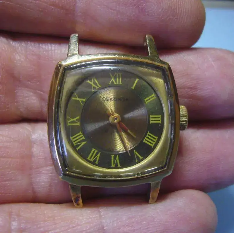

Éste es otro traído del jueves. Tiene arañazos y roña por un tubo (el photoshop ya le ha quitado para que se pudiera ver) pero funciona y tiene unos colorines embaucadores, según mi vista, claro. Mañana si encuentro un rato quiero meterle mano y ya veremos que resulta de aquí:
Como se ve es de dama y, si queréis, os podéis ir tirando al charco sobre marca, movimiento, año de fabricación, número de ejemplares tirados, etc. etc. Je,je,je,je.
Esfera bonita la verdad, con esos tonos. Una pena el tamaño que como indicas es de dama.
Ponible al ser tan pequeño?
Me gusta! Me aviento al ruedo: Certina. Veremos qué resulta.
¡Que desilusión!. Veo que hay pocos valientes por aqui.......

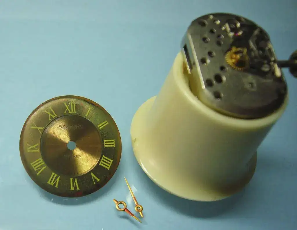

Bueno, pues me pongo a desmontar, limpio y me pongo a montar

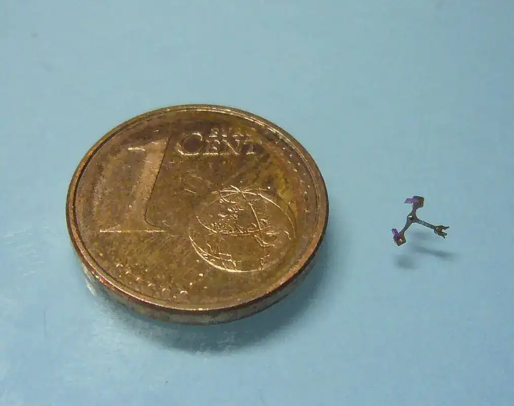

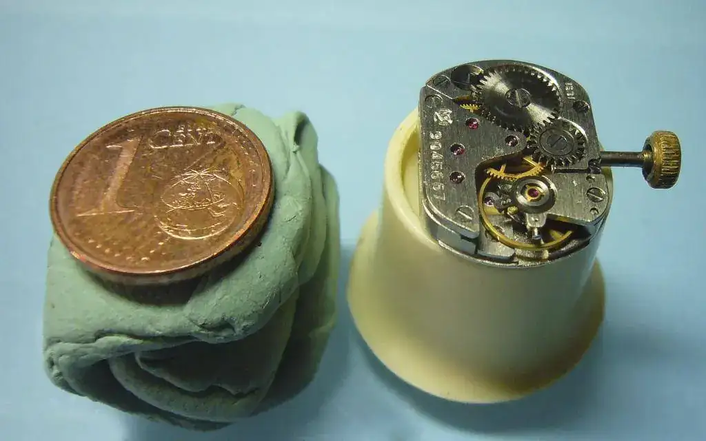

Mientras se monta el corazón aquí no se puede uno entretener en hacer fotos: el tamaño SI importa. Y si no vean, vean ...

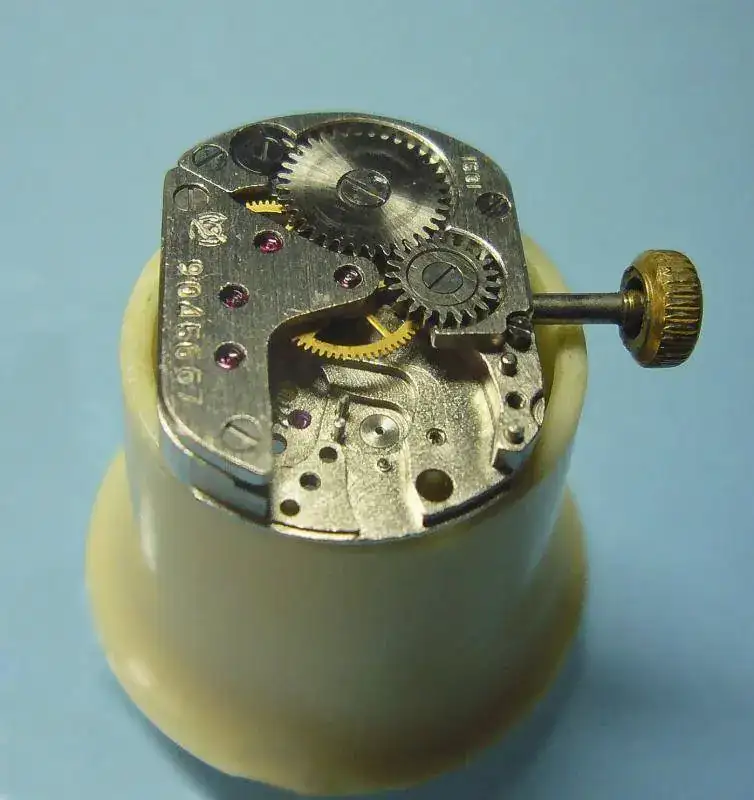

Así que me dispongo a montar áncora y su puente y ya sólo quedará el volante que, como buen ruso, tiene su suplemento bajo el puente.
Se trata de un Sekonda y ¿te quieres creer que enmimismado en montar me he olvidado de ver el calibre?

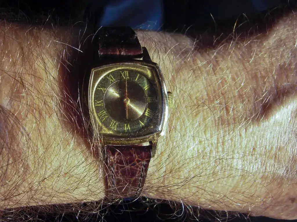

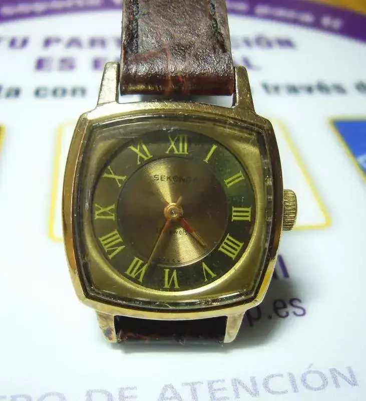

Una vez terminado compruebo que ha sido mucho más fácil de lo que pensaba
La correa está bastante nueva, no así la hebilla que trataré de cambiar, así que la he limpiado con crema hidratante, luego la he hidratado con más crema et voilà

Es un Slava, por el logo de la maquina 1601, es que me gustan los Rusos:D:D

El mismo que viste y calza, si señor. Y, efectívamente, es robusta la máquina aunque no deje de ser chica. Estos rusos todo lo hacían fuerte, unas veces resultaban ser buenos buenísimos y otras ....... pues ...... ejem, ejem. Los controles de calidad brillaban ........ por su ausencia.
Lo mismo que con las máquinas de fotografía y los objetivos: la que salía buena hasta para partir cocos servía y el objetivo que salía bueno una delicia de enfoque y nitidez, ahora que pesados como ellos solos.
