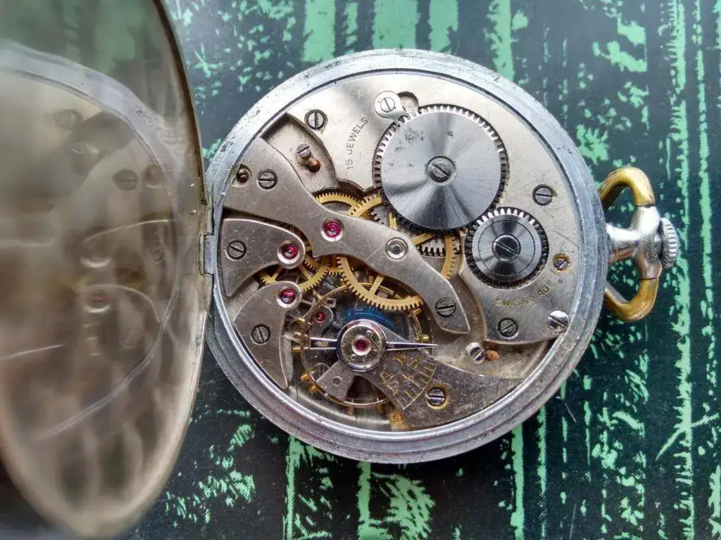

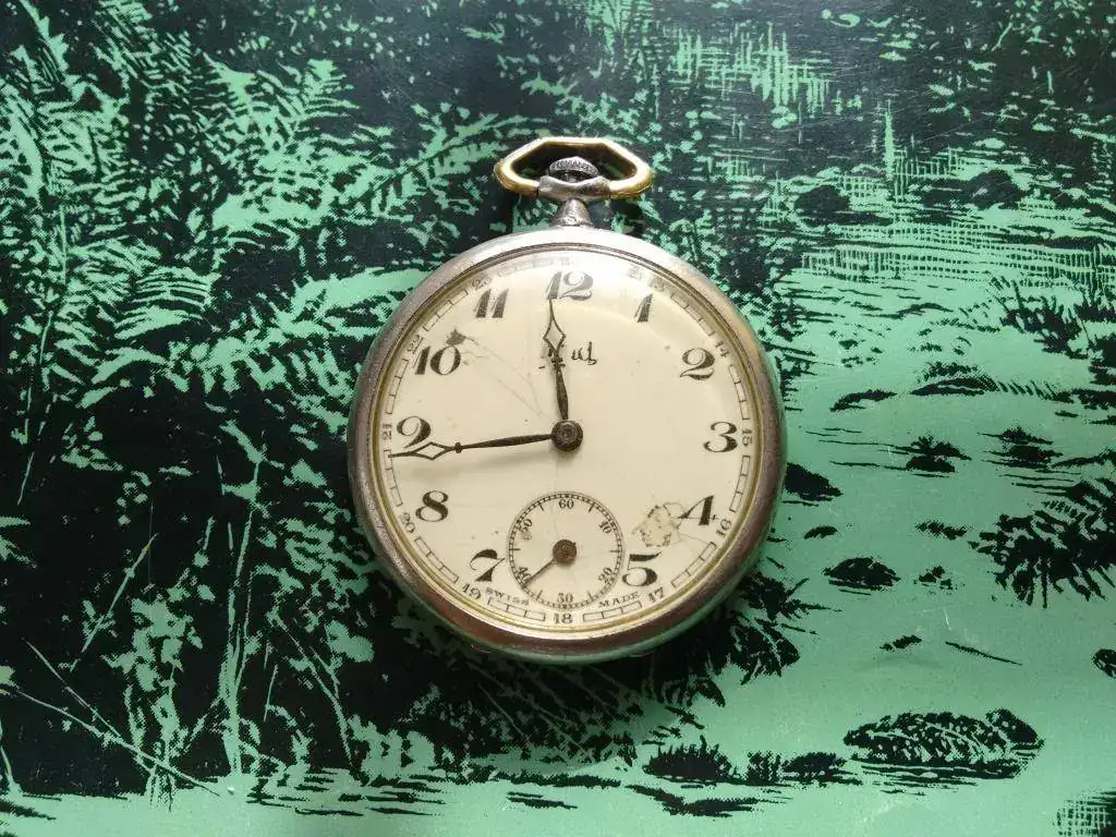

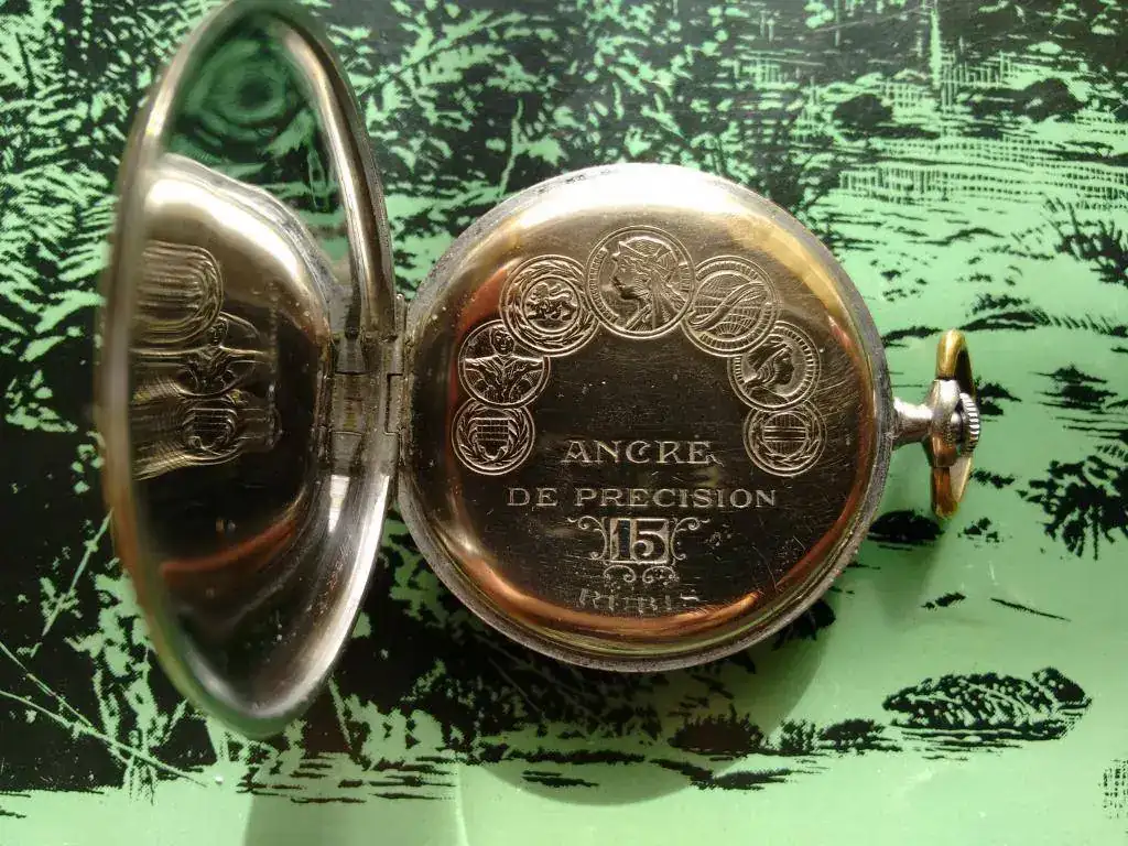

Hola a todos.
Este reloj era de mi abuelo y según me cuentan lo usaba muy a menudo.
La corona en algún momento se la cambiaron por una de Election.
El nombre del fabricante se le ha borrado casi por completo.
Cualquier información sobre el movimiento se agradece.

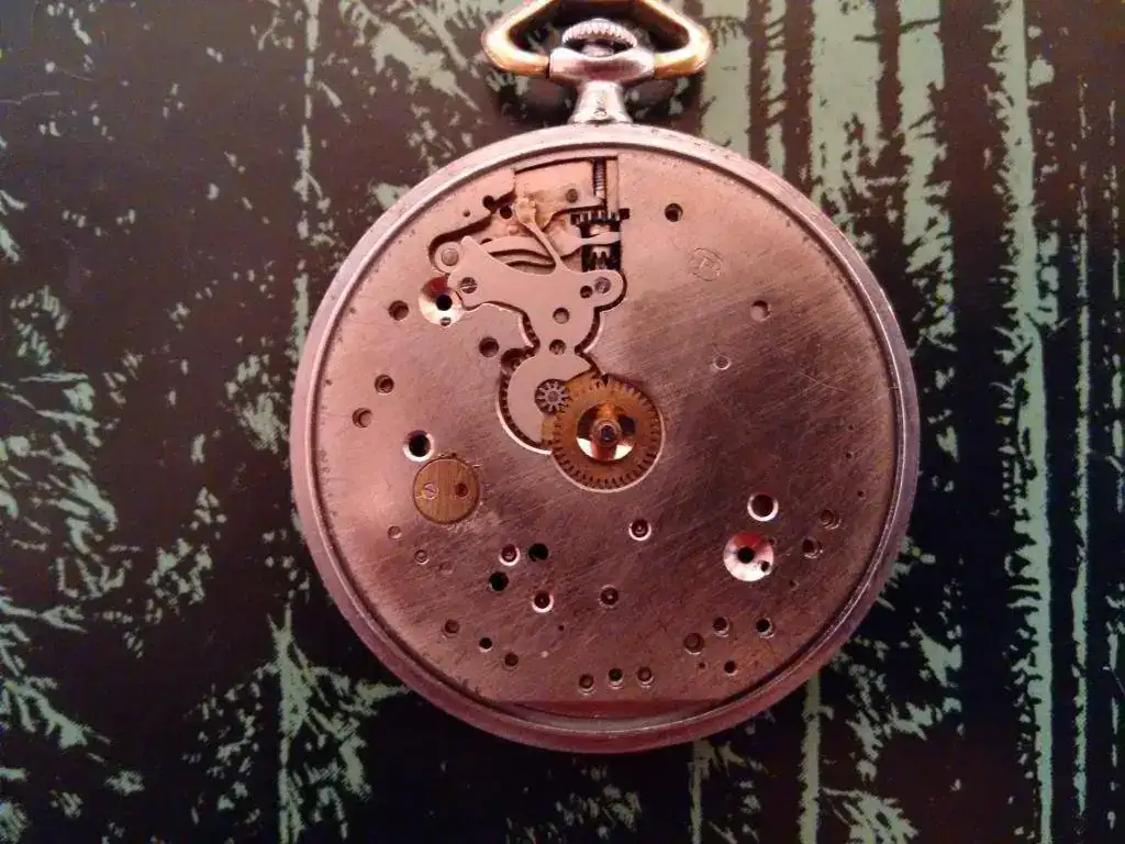

Buen día amigo tempus; para comparar un calibre - no alcanza con mirar los parecidos de los cortes del movimiento - es preciso quitar el cuadrante y comparar el resorte de tiret.
Bienvenido fjsuarez. ¿puede colocar una foto de la máquina sin el cuadrante y de esta manera trataremos de ayudarlo?.
Un saludo, Luis desde Argentina
Hola Luis. Un gusto leerte por acá. Suelo seguir tus post sobre los Election.
Hoy estuve tratando de sacar el cuadrante, pero hay algo que no me deja terminar de sacarlo. Por las grietas que ya tiene y lo frágil que es, no quise seguir insistiendo.
Fede
Buen día Suarez; es muy fácil. Los 2 tornillos se ven de frente y no de costado. Trate de que al aflojarlos queden en una posición en que las 2 patas del cuadrante - queden libres del ajuste del tornillo. Un saludo, Luis desde Argentina
Gracias Luis.
Buen día fede; agradezco mucho tu colaboración. Al quitar el cuadrante nos permitió ver el rte. de tiret y/o muelle de tiret y con el - advertír el calibre de la flia. (Felsa). Ahora tenemos que completar tu pregunta con mayor presición e investigar a que calibre pertenece.
Trataremos también de localizar el calibre del ETERNA y con ello finalizaremos esta clase sobre los rtes. o muelle de tiret.
Gracias fede!!!Luis desde Argentina
Buen día fede; el suyo es un calibre Felsa 140 y flia. Conceptualmente este ejemplo sirve - para no confundir los parecidos de los cortes en los puentes con calibres distintos. Esto no significa que en muchos casos -casualmente se dan con un parecido y resultan ser el mismo calibre. Un saludo, Luis desde Argentina
