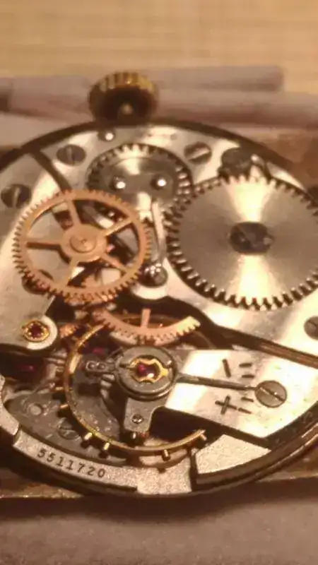

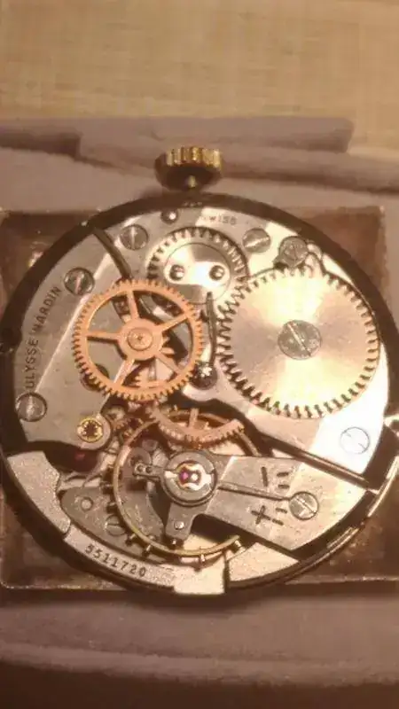

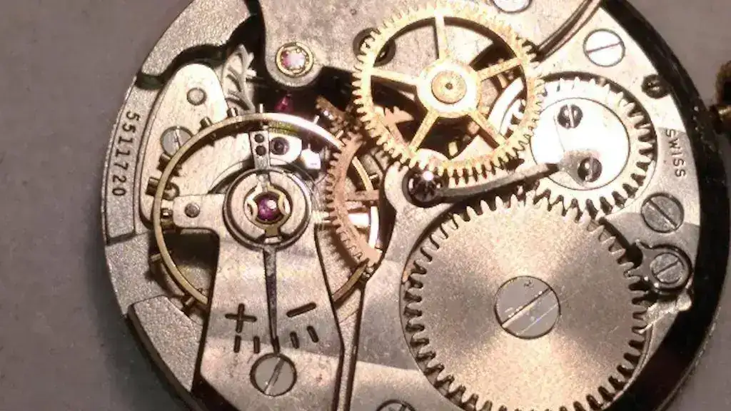

Es un calibre precioso, no funciona P_20200324_204807_vHDR_On.webpP_20200324_204759_vHDR_On.webpP_20200324_205222_001.webpP_20200324_204430_vHDR_On.webp
Hola. He visto varios relojes en la red con este calibre y lo curioso es que en ningún caso se identifica el calibre. Ejemplo
Buen día; parece un Peseux. Por favor sin cuadrante y una foto nada mas,gracias!!!
Un saludo. Luis desde Argentina

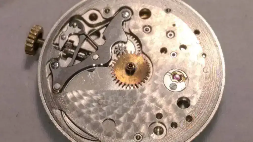

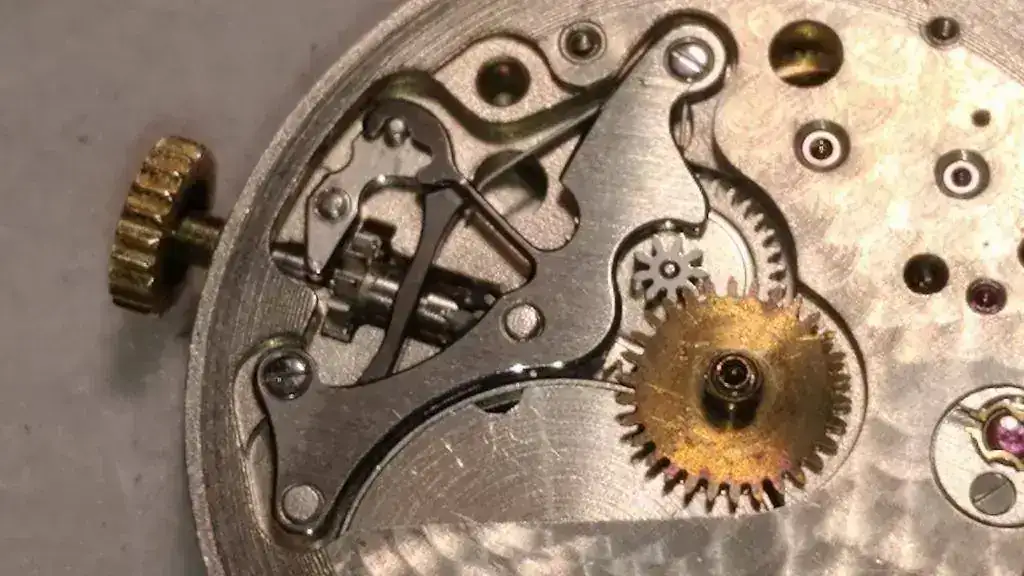

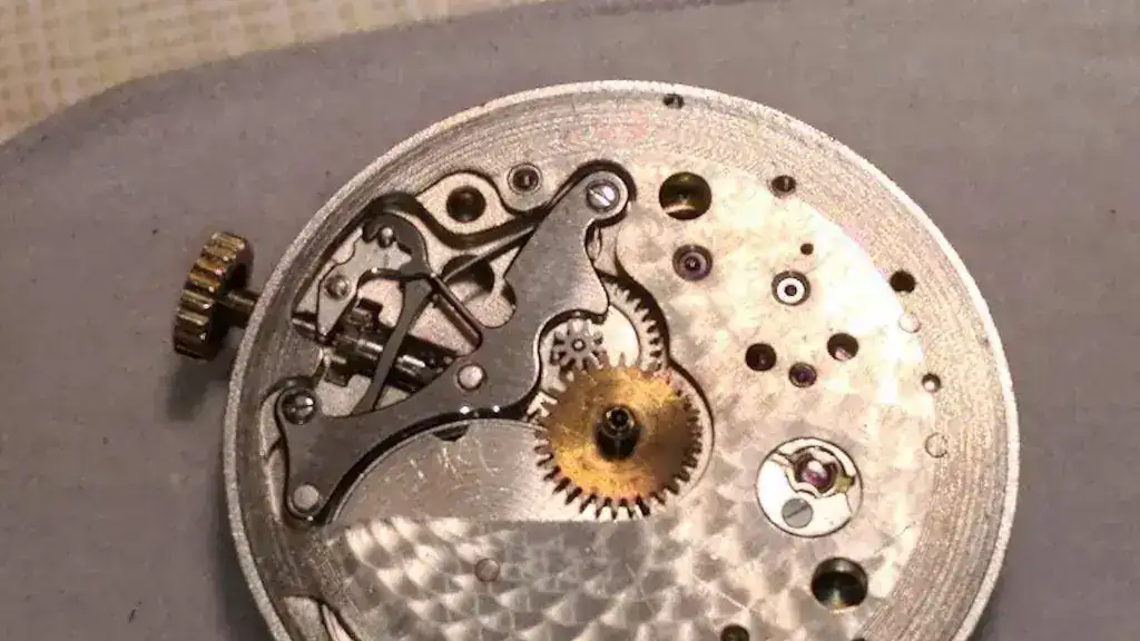

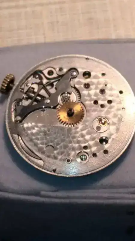

Lo haré encantado para usted, le falta aguja segundera
Hay vanP_20200328_212523_vHDR_On.webpP_20200328_212537_vHDR_On.webpP_20200328_212549_vHDR_On.webpP_20200328_212556_vHDR_On.webpP_20200328_212615_vHDR_On.webp
hola CALATRAVA, hola Luis. Peseux creo que nuestro maestro la ha acertado. Si es de 11.5''' y ateniéndonos a la info de este enlace seria un 333A para segundos centrales. http://vegaban.blogspot.com/2013/03/la-belleza-de-los-veteranosulysse-nardin.html
si el maestro lo confirma y si es de 11.5'''
