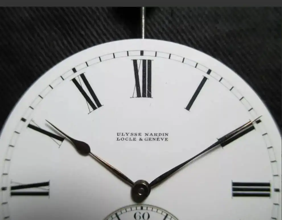

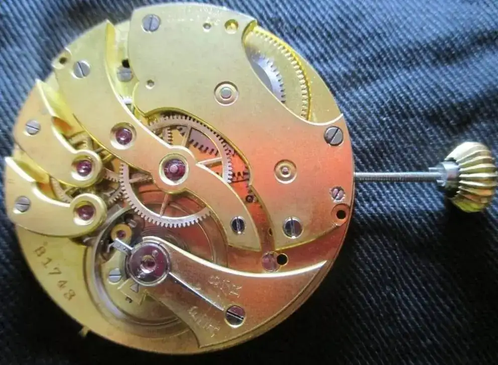

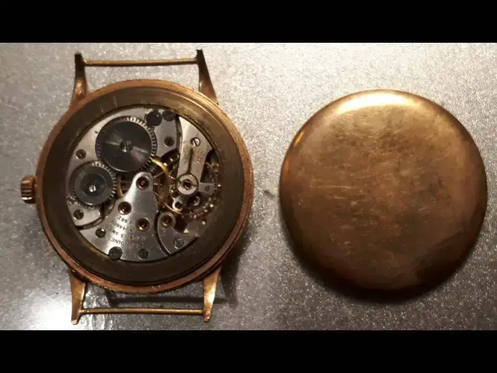

Hola amigos. Recurro a ustedes porque he hecho muchas horas de investigación y no logro asegurarme que este moviento sea original. Mas allá de cualquier opinión, entiendo que nadie puede asegurar que un reloj sea original con un par de fotos. Solo les pido si alguien conoce este modelo, pueda opinar sobre él. No es la compra de mi vida, así es que no me frustraré si es falso.

Hola casaubon, parece ser que si es original, pero dejémosle a los foreros expertos la respuesta, lo que si te puedo asegurar es que si es una copia, madre copia.[emoji23][emoji23], saludos.
Sent from my SM-G9600 using
Gracias por la opinión!
Mirando el calibre, arriba, en el puente grande, parece que hay unas letras. Puedes decirnoslas.
De entrada dudo sea falso.
Buen día amigos; muchas de estas máquinas venían firmado U.Nardin y/o Ulysse Nardin!!!
Francisco busque por este lado???
Un saludo. Luis desde Argentina
Yo creo que es este:

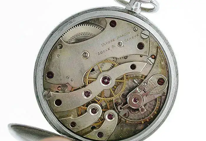

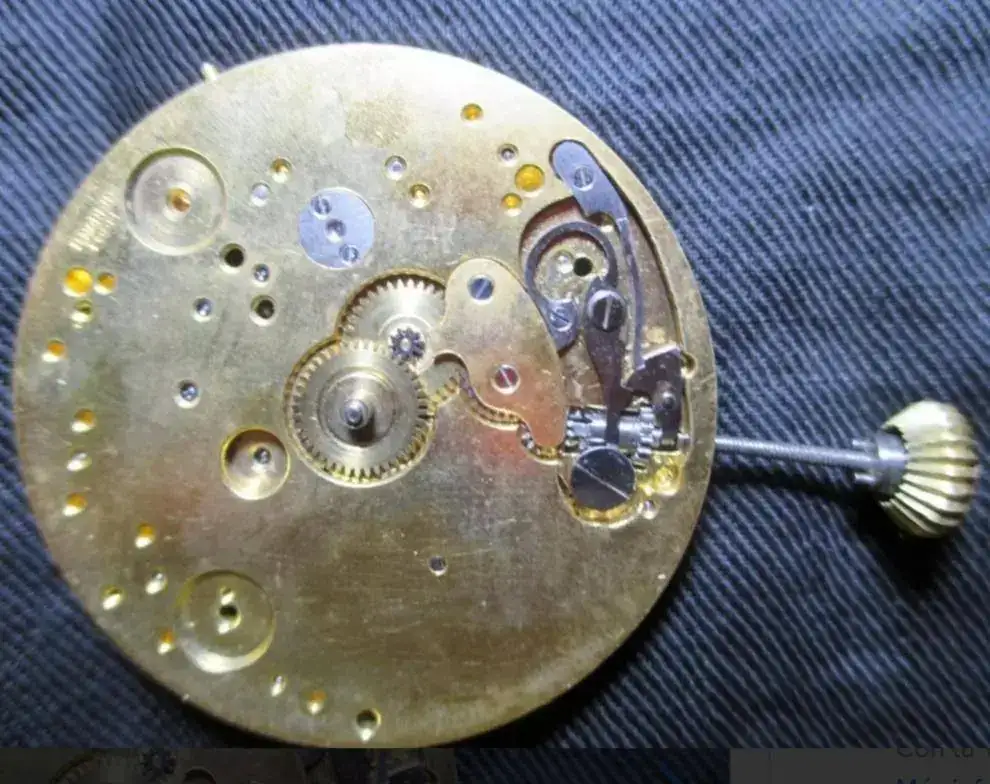

Es posible que sea igual a otro que también tengo en vista. Está bastante mal grabado

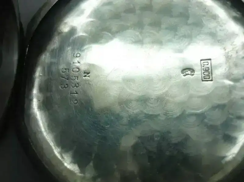

La letra "M" la vi en varios movimientos de diferentes marcas. Alguna idea de qué indica?
[FONT=Verdana, serif]"LaM indica que el movimiento estaba preparado para una caja de metal;las cajas de plata o de oro tienen una estructura diferente de los demetal, por lo que los movimientos se preparan para la caja quetendrán.M[FONT=Verdana, serif][/FONT]Metal, A[/FONT][FONT=Verdana, serif]Plata, Ooro."
[/FONT]
[FONT=Verdana, serif]No es de mi cosecha, es algo que aprendí de un ilustrado forero[/FONT][FONT=Verdana, serif], eri231 , "honor a quien lo merece" .

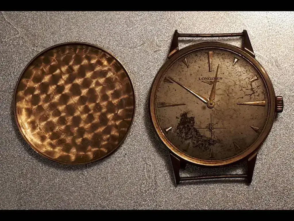

Muchas gracias Luís por compartir esta valiosa información. Es posible que este Longines de oro que todavía conservo (en estado regular) pertenezca a uno de estos relojes de la década del 50 montados en cajas argentinas.
    42,5 KB · Visitas: 153
    135,3 KB · Visitas: 225

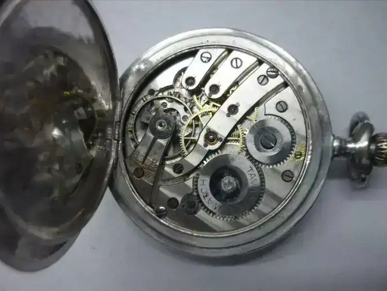

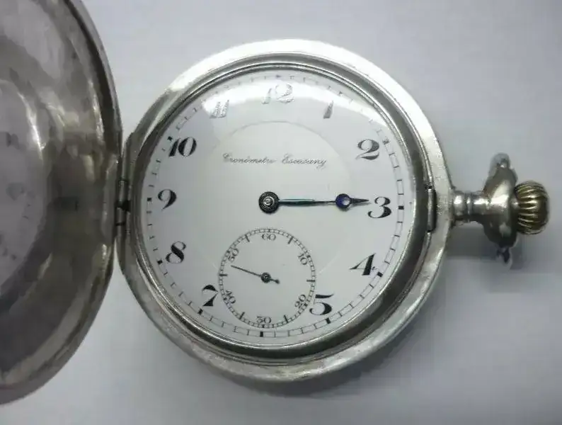

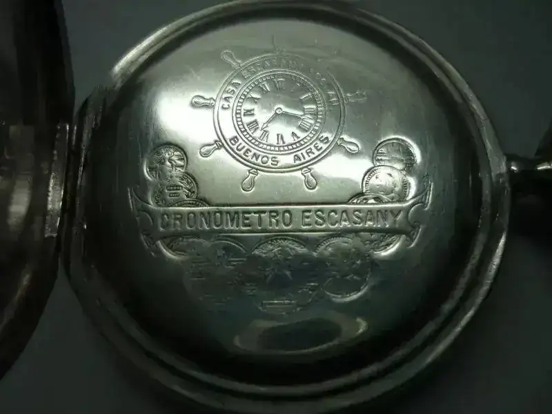

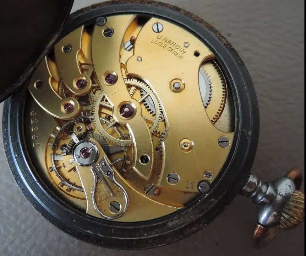

Aquí encontré un reloj que tiene un movimiento Tavannes en una caja Escasany. Es posible que la caja hubiese sido fabricada en Argentina?

Buen día RCasaubon; La joyería relojería Casa Escasany representaba varias marcas y entre ella Tavannes:
Esta Casa encargaba a la fábrica Tavannes - Cyma los relojes con la marca grabada en ellos. Estos eran fabricados totalmente en suiza por esta fábrica Tavannes.

Hola,
parece un Ulysse Nardin, que debe ser de los únicos calibres fabricados por ellos,
con alguna base -tal vez sólo en diseño- de LeCoultre.
El movimiento siempre me pareció muy bueno y preciso.
Casi no desaparecieron... todavía algunos la pateamos.:D
Álvaro
Finalmente lo compré! Gracias a los que confirmaron su legitimidad. Entiendo que no es un Patek Philippe o un AP pero para mí, es suficiente. En cuanto lo tenga en mis manos, postearé más fotos.
