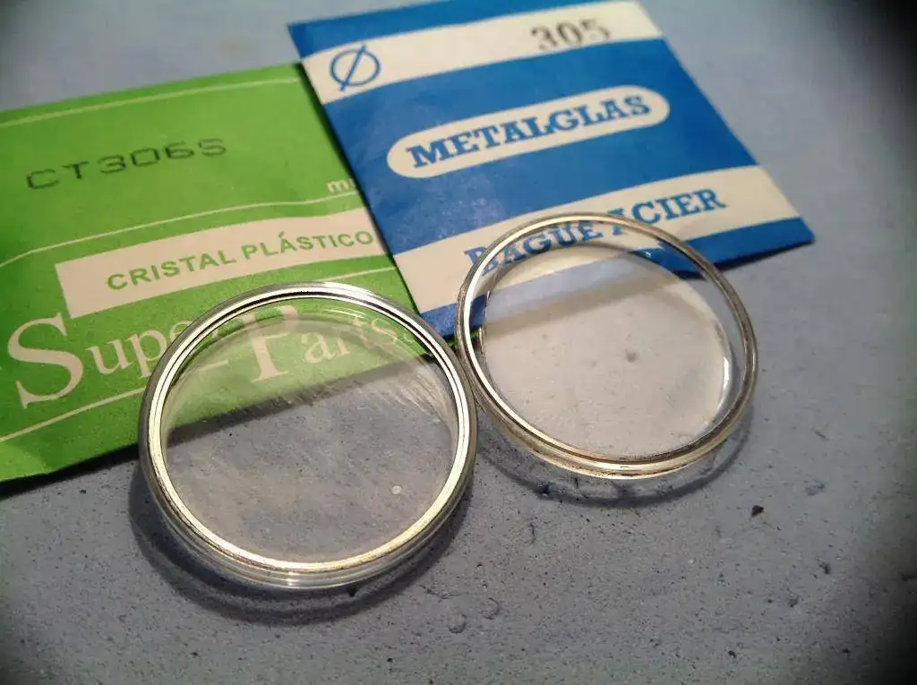

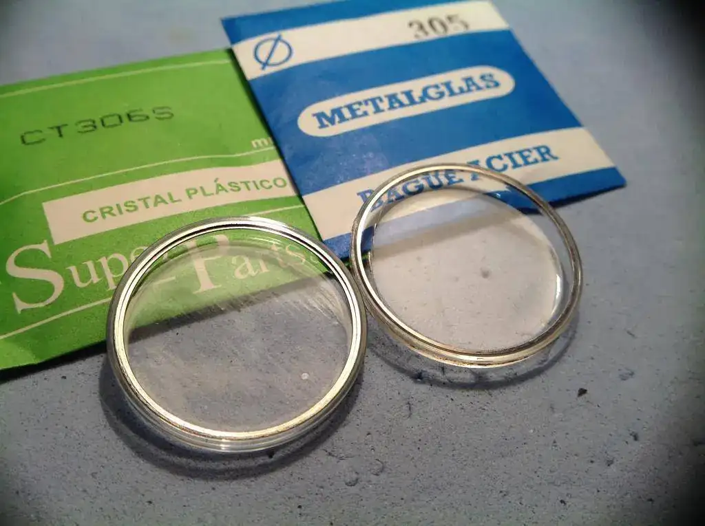

En lo del plexi,
El movimiento debería ajustarse a la caja por tornillos de caja y chapitas/bridas,
podés verlas acá :
Si están en su lugar,
y el movimiento está bien firme,
no tiene nada que ver -en este caso- el cristal con aro o sin aro.
Lo que sí puede complicar es si el plexi es muy grueso y roza con el dial.
Al no poseer arco externo, la tensión se da en la mayoría de los automáticos
con el aro interno, además de agregar resaltar el frente, con el acabado espejo.
Como no hay imágenes con la caja, digo todo esto,
apregando que a veces falta altura en la tapa,
porque la junta está muy gastada,
lo que quiere decir que reemplazándola, y colocando una apenas más gruesa,
se soluciona el problema del rozamiento.
Esto, por supuesto, si el eje de rotor no está averiado.
Respecto a dónde los cristales, no lo sé.
Ruiz Revuelto tiene algo y Gran, en Barcelona también.
Buscale un plexi apropiado, se lo merece
Un abrazo
