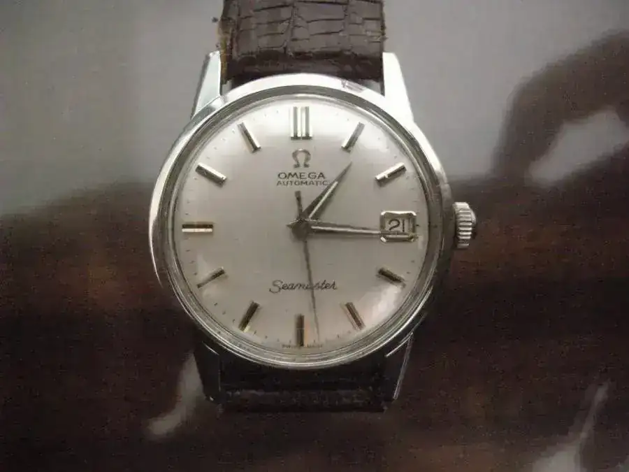

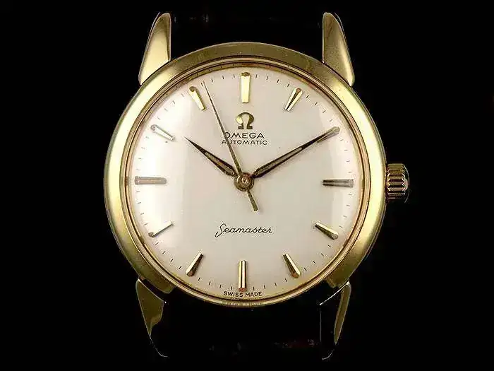

Por el tupido muestrario de 'SM' que puebla la red, y sin entrar en repintados poco logrados, se pueden ver a grandes rasgos dos tipografías distintas para la palabra 'Seamaster':
y
Me gustaría saber si alguna de las dos formas no es la original o si las dos lo son. En ese caso, varía según la época a la que pertenezca, el modelo...?
Pueden existir más variantes originales del mismo?
Además, hay otros signos que me desconciertan, la inscripción de 'Swiss Made' en algunos diales se puede encontrar junta, únicamente con un espacio, en cambio en otros hay una gran separación entre ambas, hasta ahora he supuesto que en el segundo caso se trata de un dial repintado, es así?

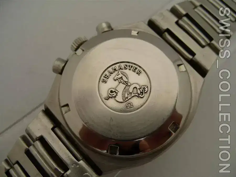

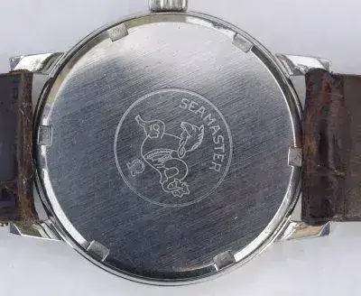

Pasamos a la retaguardia del susodicho. Hay varios tipos de tapas, con el logo en relieve o liso:
Supongo que simplemente cambia según el modelo o hay algo más que saber?

Hola en principio parece que el primer reloj tiene la esfera rehecha, el segundo parece original, en cuanto a las tapas las dos son originales, ,de todas formas yo no soy muy amigo de omega, quizás el amigo Juan 'saopa'
No preguntaba por estos modelos en concreto, ya que son fotos sacadas del foro mismo, si no por la forma de asegurarme de que compro algo original, o si no es original a sabiendas de que no lo es.
Por ejemplo porque dirías que el primero es repintado?

Hola Adrian, lindo tema sacaste a la luz... Si mal no me acuerdo, ya he visto un hilo hablando sobre este tema en particular, pero mi memoria despistada me obliga a no encontrarlo :laughing1:. Tengo entendido que hay ciertos tipos de tipografía en los modelos Seamaster, dependiendo del modelo vienen con la S más con forma de gancho (como en la primera foto) o más bien tirando a una S común como la segunda fotom, que es mi reloj :popcorn:. Lo que si te puedo afirmar el de la segunda foto esta re-pintado idénticamente igual al original, inclusive la tipografía. Este mismo detalle pasa también en los modelos de SpeedMaster.
Con respecto al Swiss Made es difícil hacer algún tipo de aclaración al respecto, de la poca cantidad que tengo de Omegas con los cuadrantes originales, algunos tienen una separación importante entre palabra y palabra, en especial en los relojes antes del `45.
Obviamente no te fíes de lo que te comento por que puede ser que me este equivocando ::Dbt:: Saopa (Omega-Fanatico :laughing1:) te puede dar todas las pistas mas que claras en este tema tan delicado.
